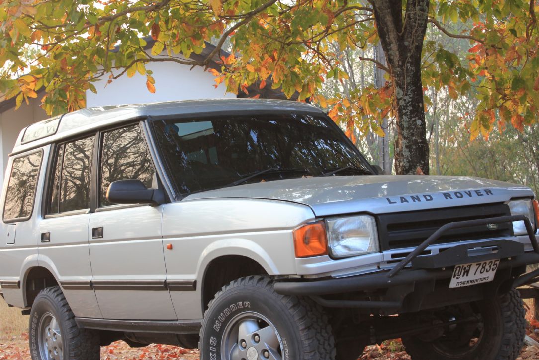

       ขออนุญาตสอบถามพี่ๆ ไม่ได้มีเจตนาในการล่อเป้าใดๆ ทั้งสิ้นนะครับ
คือผมขาย Tiger ยก 6 ใส่ยาง 35 ไป แล้วซื้อต่อ MPI รุ่นพี่ผมมาเนื่องจากแกร้อนเงิน
MPI ที่ได้มาสภาพค่อนข้างดีถึงดีมาวิ่งแสนนิดๆ เกียร์ธรรมดา
เลยทำให้เกิดความซนคือยาง 35 ยังอยู่ เลยอยากนำมาใส่เจ้า Discovery
แต่ผมไม่เคยเล่นรถ Land Rover มาก่อนเลย จึงไม่รู้ต้องปรับแต่งอะไรบ้าง
1. ต้องยกกี่นิ้วถึงจะใส่ยาง 35 ได้ครับ
2. ต้องทดเฟืองท้ายแบบไหน อัตราทดเท่าไหร่ครับ
3. มีอู่ไหนแนะนำบ้างครับ
4. ถ้าปรับแต่งตามข้อ 1-2 และมีกันชนเหล็ก+Winch และสัมภาระอีกประมาณ 200 กิโลกรัม แบบไปแคมป์ปิ้ง ผมจะสามารถไปเที่ยว เช่น โพซอ เต่าดำ เขากระโจม ได้เหมือน Tiger ไหมครับ ที่ถามเพราะกลัว เจ้า MPI จะไปไม่ไหว

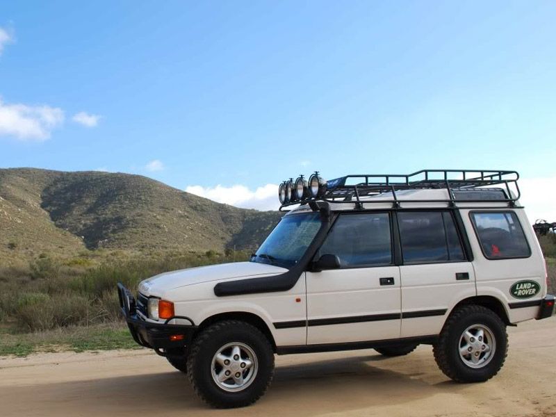

5. Roof Rack แบบในรูปยี่ห้ออะไร และผมจะไปหาได้จากไหน
ขอบคุณมากครับ

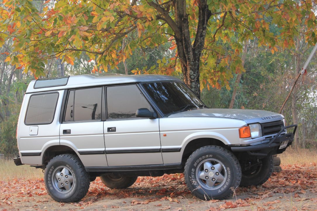

       Mpi ของผมก้อนรองสปริง แล้วยกบอดี้อีก 2.5 นิ้ว เปลี่ยนบายศรี เดือยหมูของ S2 ยาง 265 70 16 เวลาเลี้ยวติดบ้าง รอบเหลือๆๆ บางท่านบอกว่าใส่ยางได้ถึง 35 แต่ต้องยกเพิ่มอีก เพื่อเป็นข้อมูล รอท่านอื่นครับ

       ผมว่าต้องมี 6" ครับ รถผมยก 4" + Body 3"

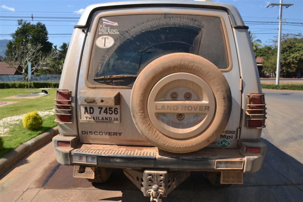

ขอตอบคำถามข้อที่ 4 ละกัน..ครับ.
ไม่ต้องห่วง ว่า MPi จะไปเที่ยวไม่ได้....เพราะไปมาแล้ว..ขึ้นเขา - ลงห้วย - ด้วยกำลังที่มันมี...ระบบเกียร์ Hi - Low ขอให้คล่อง..
ใส่ยาง 245 - 75 / 16 กำลังดีครับ...ส่วนเรื่องยกสูง แล้วแต่งบประมาณครับ...ตั้งแต่ 9,500 - 3X,XXX บาท ( ไม่รวมยางนะครับ )
ส่วนจะซ่อมอู่ไหน ก็ขึ้นอยู่ว่าบ้านอยู่แถวไหน...มีหลายอู่ หลายสำนัก หลายพรรค หลายพวก ให้เลือกคบหาตามชอบใจครับ...
สเปคเดียวกับคันที่ผมใช้ปัจจุบันเลยครับ
