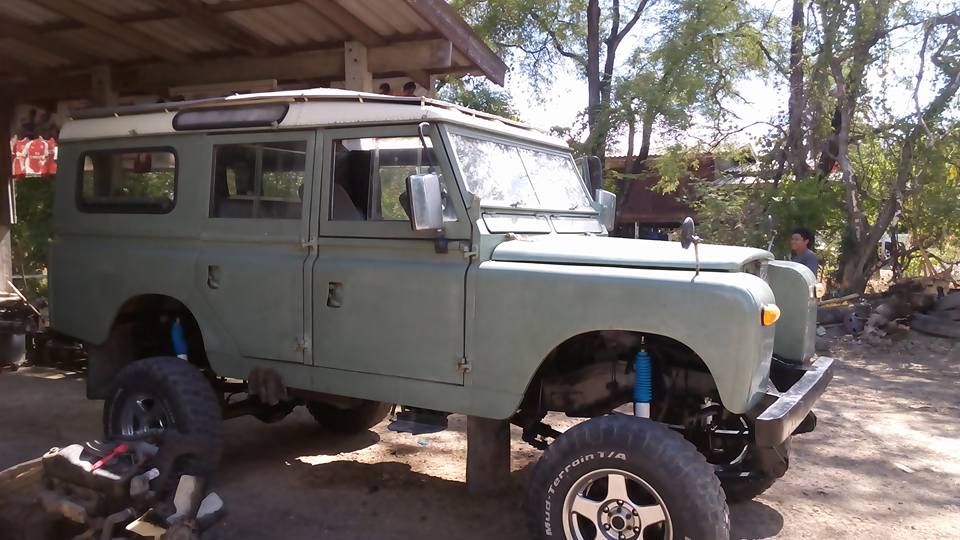

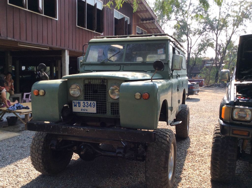

       น้องใหม่ขอฝากเนื้อฝากตัวครับ กว่าจะได้ขับ แอบดู แอบอ่านแนวทางทำรถ มาหลายปี พึ่งจะ เสร็จพอวิ่งได้ ใช้เวลาสะสมอะไหล่ ทำรถ ตั้งแต่ต้น 54 ช่วงล่าง กับเครื่อง จนขับได้ เมื่อ วาน ยังคงค้าง รายละเอียด กับ ตกแต่งภายใน อีก พอควร
ต้องขอขอบคุณ พี่ในเวปแห่งนี้ ที่ให้ความรู้เป็นแนวทาง จนขับได้ ครับ
และจะขอรบกวน ปรึกษา ในโอกาศต่อไปครับ ขอขอบคุณล่วงหน้าครับ
พอดีพึ่งโพส ครั้งแรก ถ้าผิดพลาดก็ขออภัยครับ
       ช่วงล่าง คานหน้าหลัง ซาฟารี y60 เฟือง 9/37
เครื่อง Isuzu 3000 คอมมอนเรียว
เกียร์ เซิฟ เสื้อใหญ่
แหนบ หน้า บิ๊กเอ็ม หลัง วีโก้
พาเวอร์ เชิฟ
ยินดีรับคำติชม และแนะนำครับ
ขอดูรูปคานหน้าครับ ว่ามันนั่งบนกระโหลกมากมั้ย

       ขอบคุณครับท่าน แลนด์ภูเขียว สำหรับคำแนะนำ
ติดตามกระทู้ มานาน ครับ ทั้งที่นี่ กับ TRLC

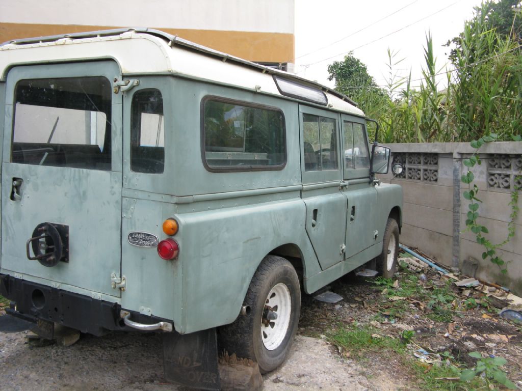

เป็นภาพ ก่อนทำรถ ตอน 54
เดิม ติดปัญหาเรื่องเบรค แก้ไม่จบ ต้องเว้นระยะ มาก
และเครื่อง ยนต์ Isuzu 2800 หลวมมาก ควันขาว กินน้ำมันเครื่อง
และ ไม่มี เกียร์ ขับ 4 ครับ
ส่วนยางตั้งใจไว้ ว่าจะเปลี่ยน เป็น 33 หรือ 35 อยู่ครับ
ตอนนี้ใส่ แก้ขัด 265 75 16 ล้อออฟ 0 อยู่ ยังล้นมา เกือบ 3 นิ้ว รอ แจ้งตรวจสภาพ เปลี่ยนเครื่องให้เสร็จก่อนครับ

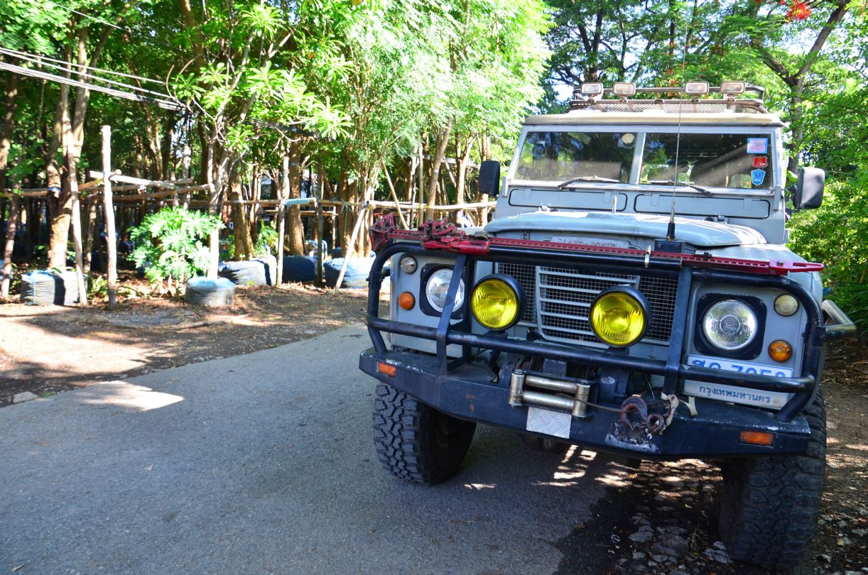

       น้องที่โคราช.ยกสูงเพิ่ม 6" ใส่ยาง BF Mud 255-85-16 ออกมาแล้วดูดีครับ หน้ายางไม่กว้างเกินไป....

เรียนถามคุณ boat ครับ
แลนด์ s3 5 ประตู ตอนนี้ใช้ เครื่อง+ เกียร์+คานหน้า-หลัง ของอะไรบ้างครับ กำลังหาข้อมูลปรับปรุงรถครับ
kkhankluay จาก kkhankluay 202.28.64.251 จันทร์, 25/5/2558 เวลา : 11:19  IP : 202.28.64.251
edit แก้ไขคำตอบ   delete ลบคำตอบ 25573
       ขอบคุณครับ สำหรับข้อมูล คุณ แลนด์ บ้านใหม่ kkhankluay
ในภาพที่ คห 10 ยังไม่ได้ติดตั้งโชค กับกันสบัด
ทดลองขับดู ขับปล่อยมือได้ ครับ ไม่กินซ้าย ขวา
โช๊ค โปรคอม กันสะบัด อมาด้า
ใส่ฟรีล็อค ซาฟารี 31 ฟัน
หม้อลมเบรค เทอราโน่ กระบอกปั้มจะใหญ่ทำให้ มีแรงดันไปถึง ดิส 4 ล้อได้พอ
ตอนแรก ใช้หม้อลม ดีแมก ดันน้ำมันไม่ไหว
หม้อน้ำใช้ ไทเกอร์ จะลงช่องระหว่างคัสซีพอดี รุ่นอื่นจะกว้าง ลงไม่ได้
ยอย 8 ทิศ + สปาย หน้า หักน้อย ของ โตต้า
ยอย 8 ทิศ + สปาย หลัง หักมาก ของ โตต้า
พอดีกว่าจะได้ขับ ซื้อของเชียงกงมาผิด เยอะ เหมือนกัน เผื่อเป็นข้อมูลสำหรับท่านอื่นๆ ครับ

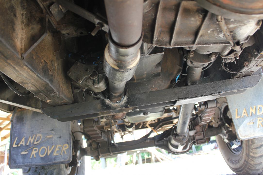

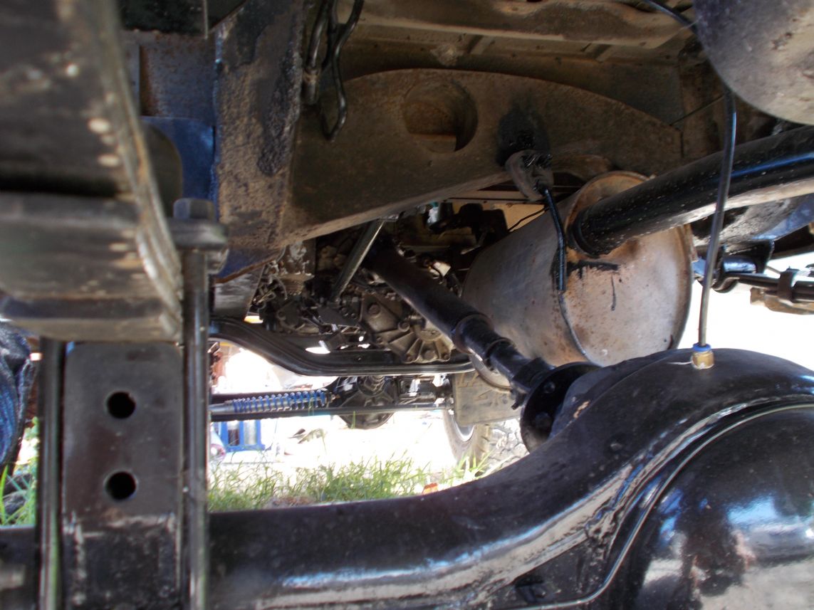

รบกวนสอบถามหน่อยครับ ตอนวางเกียร์ SD33 ท้ายเกียร์ เพลากลางผ่านรูช่องกลางแคสซีของแลนด์ได้ไหม ครับ
หรือต้องตัดขยายช่องครับ ขอบคุณครับ
ลืมครับ ไม่มั่นใจเดี๋ยวผมกลับบ้าน ส อ นี้จะถ่ายมาให้ดูครับ

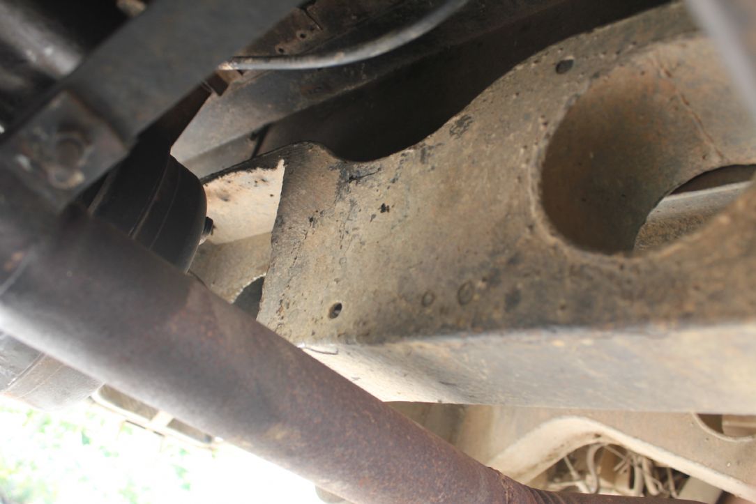

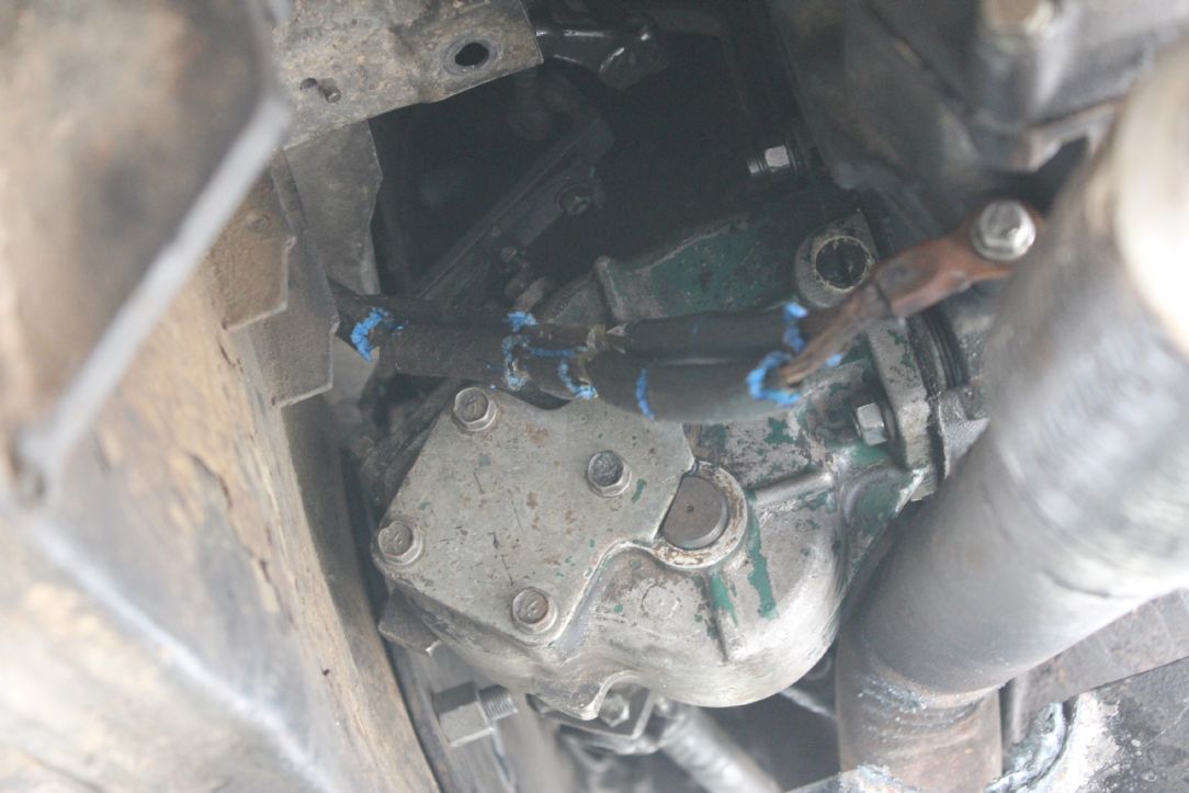

       ตกลงรถผมปาดเลยครับรูไม่ตรงกัน
แลนด์ภูเขียว จาก แลนด์ภูเขียว อาทิตย์, 31/5/2558 เวลา : 09:54  IP :
edit แก้ไขคำตอบ   delete ลบคำตอบ 25581

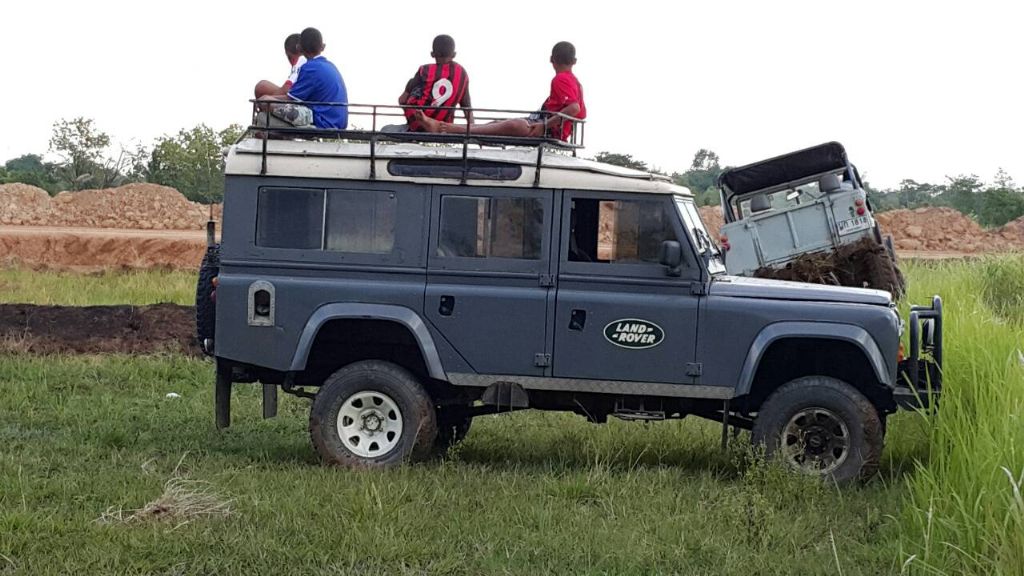

       รูแลนด์/ผมว่าจะทำให้สวยๆกว่านี้หน่อย รอเวลา
แลนด์ภูเขียว จาก แลนด์ภูเขียว อาทิตย์, 31/5/2558 เวลา : 09:56  IP :
edit แก้ไขคำตอบ   delete ลบคำตอบ 25582
       1
แลนด์ภูเขียว จาก แลนด์ภูเขียว อาทิตย์, 31/5/2558 เวลา : 09:59  IP :
edit แก้ไขคำตอบ   delete ลบคำตอบ 25583
       PTO ปั่นวิ๊นส์ครับ
แลนด์ภูเขียว จาก แลนด์ภูเขียว อาทิตย์, 31/5/2558 เวลา : 10:00  IP :
edit แก้ไขคำตอบ   delete ลบคำตอบ 25584
       การใช้งานก็ถือว่าใช้ได้ครับ ยาง 32/15 ผมว่าเล็กไปนิด สัก 33 น่าจะพอดีครับ

       ขอขอบคุณมากๆ ครับ ชัดเจนมากครับ แสดงว่าเกียร์ทรานเฟอร์ sd33 คงยาว กว่าเกียร์แลนด์มาก
สอบถามหน่อยครับ ภาพคำตอบที่ 17 คานที่อยู่ใต้เพลาหน้า ทำหน้าที่อะไรครับ ไว้ขนาบคัสซีหรือปล่าวครับ
ขอบคุณอีกครั้งครับ
kkhankluay จาก kkhankluay 202.28.64.250 อาทิตย์, 31/5/2558 เวลา : 22:59  IP : 202.28.64.250
edit แก้ไขคำตอบ   delete ลบคำตอบ 25591
       ครับขนาบคัสซีไว้ครับ

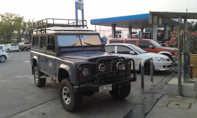

       ของผม ใช้เครื่อง toyota 14 b เทอร์โบ 3700 ซีซี พร้อม มาลัยพาวเวอร์ เกียร์ เเลนครุเซอร์ 60 พร้อม tpo ขยาย เต้าเเหนบให้ยาวขึ้น .ใช้เเหนบ เเลนครุเซอร์ 60 ของ Ironman 4WD รวมโช็ค คาน - เพลา หนั้า -หลัง เเลนครุยเซอร์ 60 ครับ ก็โอเค วิ่งได้ เป็นร้อยไม่มีอาการ เลื้อย เป็นงูครับ

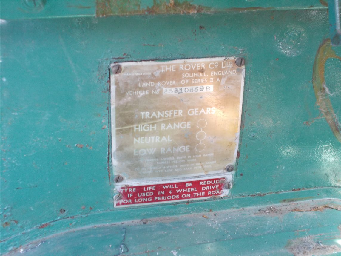

ในภาพ เป็นแผ่น เพลท ของรถผมครับ

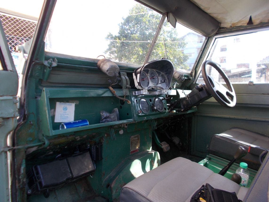

       เป็นภาพ ติดตั้งไมล์ ดีแมก ภายในรถกับคอนโซลแบบเดิมๆ

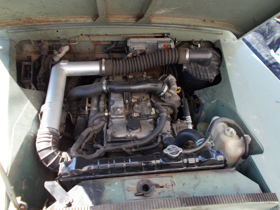

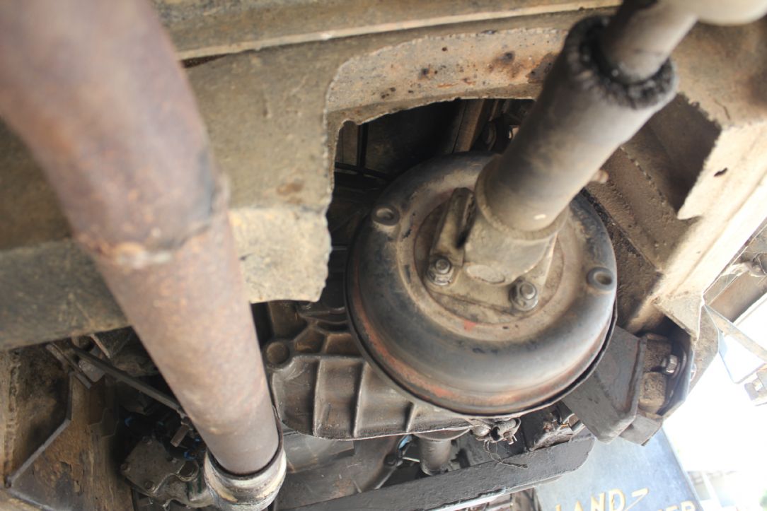

       เป็นภาพ ช่วงเพลา ครับ หม้อพักท่อ จะ เกะกะไปนิด พอดีใช้ อุปกรณ์ที่มีอยู่แล้วครับ
พอดี เครื่องยนต์ ผมไม่ได้ซื้อ เป็นเครื่อง ของรถ ผมเอง ถอดออก ตอนยุคน้ำมัน ลิตรเกือบ 50
ไปวาง เจ ติด แกส
อู่ที่วางตีราคาให้ ถูกมาก เลยยกกลับ มาวาง แลนด์คันนี้ ครับ
เลย ได้ใช้อะไหล่เดิมไปเกือบหมด เครื่องวิ่มมาได้ แสนหก เอง

       ภาพห้องเครื่องครับ
komen จาก ซอซึง พุธ, 3/6/2558 เวลา : 13:45  IP :
edit แก้ไขคำตอบ   delete ลบคำตอบ 25600

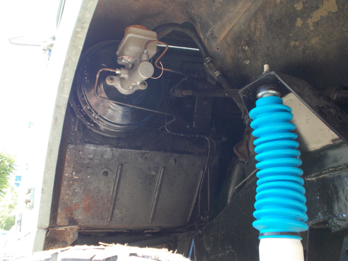

       หม้อลมเบรค ซุกอยู่ตรงนี้ เติมน้ำมันเบรคลำบากหน่อย ต้องมุด
