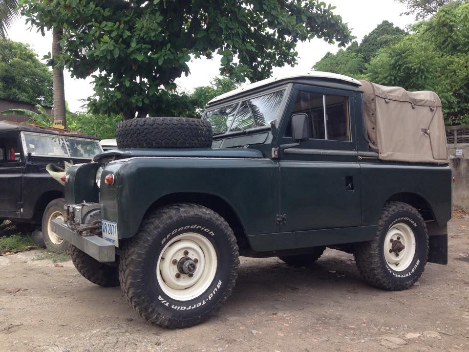

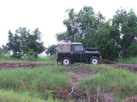

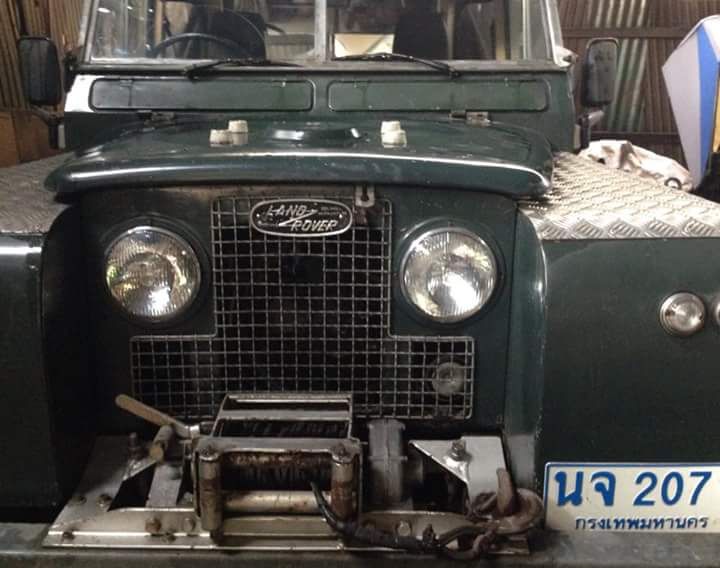

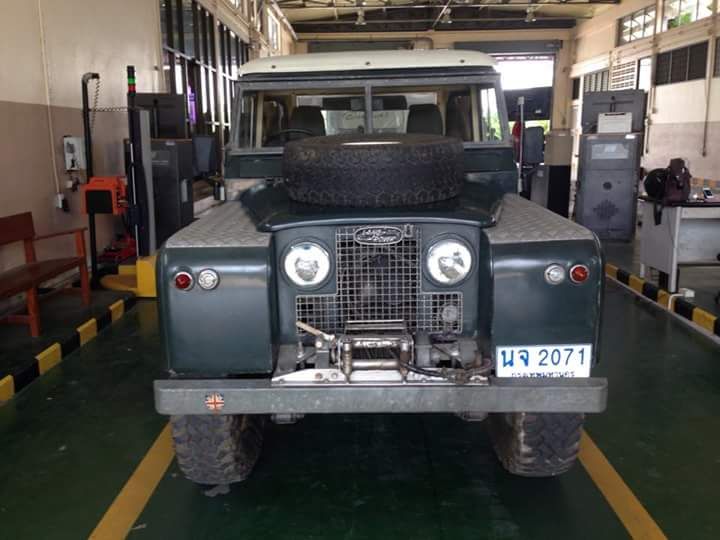

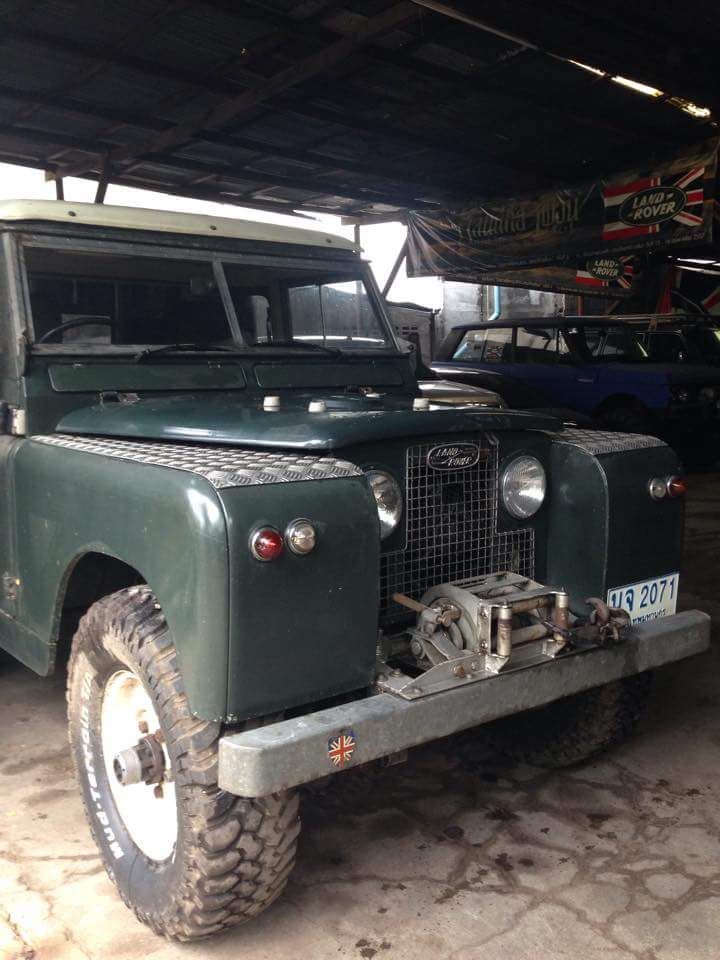

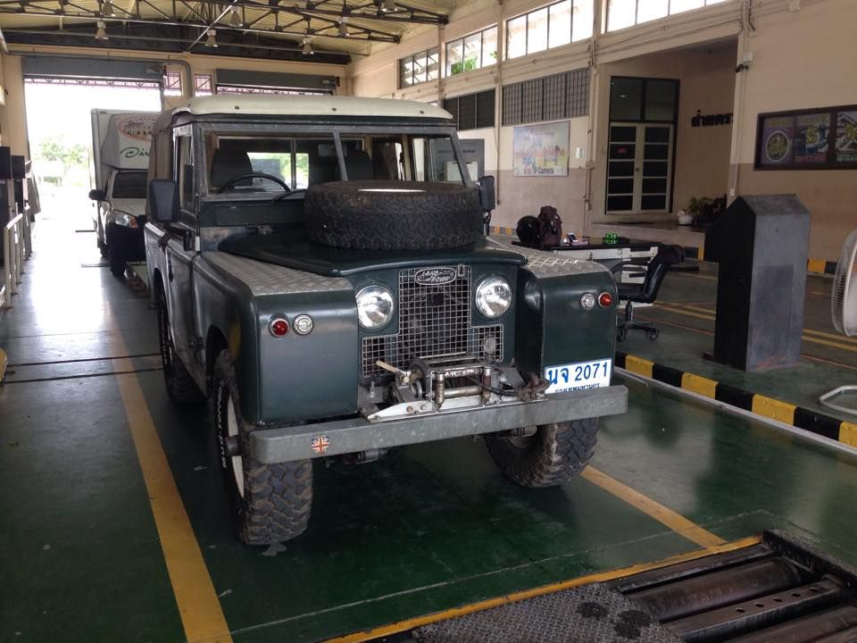

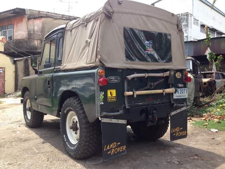

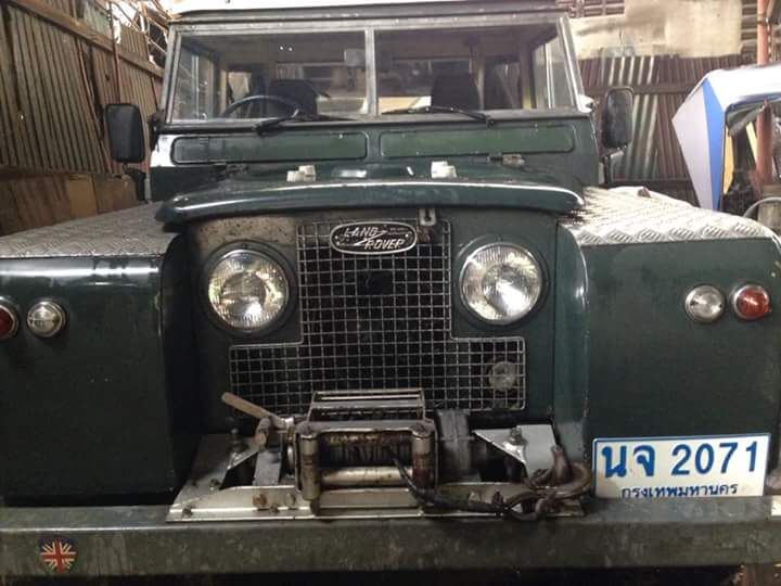

       เจ้าลูกกลอน...ซี รี่ย์ 2 หลังคาผ้าใบ

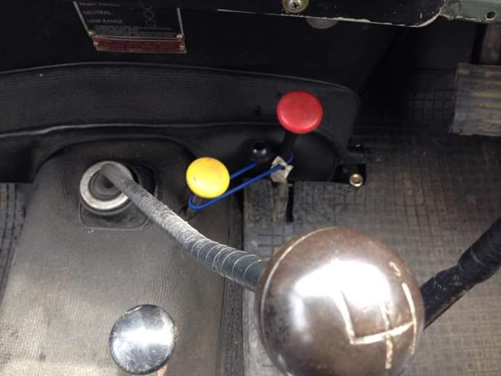

เครื่องเบนซินเดิม เกียร์เดิม
ยาง 285/75/16
ยกช่วงล่าง 2 นิ้ว
ดัดแหนบเปลี่ยนโตงเตง
       สวยทั้งคนทั้งรถ .........เรยคร้บ

       สวยมากๆ..ครับ....อยากถามว่าถ้ารถยังเดิมๆอยู่.จะใใส่ยาง285..ได้หรือเปล่าครับ
ขนาดของยางจะติดซุ้มล้อ ต้องเปลี่ยนโตงเตงสักสองนิ้วพร้อมดัดแหนบ แล้วตัวรถจะสูงขึ้นครับ
