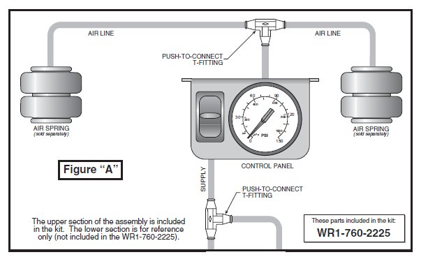

       แหนบแลนด์เดิม แต่ซื้อใหม่ จะมี feeling เป็นไงบ้างค
       ทำระบบให้น่าใช้งานมากขึ้นก็ต้อง เพิ่มตัวควบคุมลมในถุงลม
___________

       แล้วก็ ปั้มลม และถังเก็บลม

       คุณแทนครับ, จะตอบเป็นข้อๆ
1. ติดตั้งไม่อยากเลยครับ ดู Clip VDO ก็ทำใด้แล้วครับ
ยกกระดอกรถขึ้น Chassis จะอยู่ที่ต่ำแหน่ง สูงสุด พูดง่ายๆก็คือ
Coil spring หรือแหนบ แล้วแต่กรณี ก็จะไม่มี Load ก็สามารถ
ใส่ถุงลมเข้าไปใน Coil Spring ใด้ หรือ ช่วงคาน หรือ Chassis
กับแหนบจะถ่างสุด ก็ติดตั้ง ถุงลมใด้เลย.. แต่ ถ้าเครื่องมือไม่
พร้อม ก็คงจะต้องจ้างอู่ครับ แต่ต้องศึกษาและเข้าใจการติดตั้ง
เราก็แค่กำกับว่า เขาควรจะทำอย่างไร
2. สำหรับการสั่งซื้อนั้น ทั้งจาก eBay หรือไม่ก็บริษัทประดับยนต์ในอเมริกา
แต่ส่วนมากแล้วบริษัทประดับยนต์ในอเมริกา จะไม่ส่งออกต่างประเทศ
ก็ต้องอาศัยคนรู้จัก หรือไม่ก็มีบรืษัทคนไทยในอเมรืกา รับจัดส่งของให้
ราคาจาก บริษัทประดับยนต์ในอเมริกา จะถูกกว่า eBay มากโขอยู่
3. คืดว่าน่าจะกระจ่างน่ะครับ.. ถ้ายังสงสัยก็ถาม ใด้เลยครับ จะใด้เป็นประโยชน์
กับเพื่อนๆคนอื่นด้วย.. ครับความนุมนวล จะรู้สึกใด้หลังการติดตั้งเสร็จ
4. สำหรับราคาน่าจะประมาณ 70-80 US$ ต่อหนึ่งคู่ สำหรับ Coil Spring
แต่ถ้าเป็นแบบแหนบก็จะแพงขึ้นมาอีกนิด
5. Pressur Guage ประมาณ 50-60 US$
ถังลม และ ปั้มลม มีมาขายบ่อยๆ ใน หน้าซื้อขาย Weekend hobby
สำหรับ Spacer ซื้อท่ออลูมืเนียมบ้านเรา แล้วเชือมปิดหัวท้าย
น่าจะถูกกว่ามาก
6. สำหรับข้อต่อลม ครองถมครับ แต่ต้องซื้อที่แบกะดินน่ะครับ จะถูกกว่า
ของใหม่ๆในร้าน และสายลมไม่พอ ครองถมก็มีขายมากมาย
