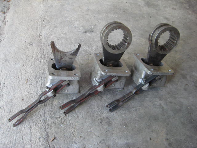

คำตอบที่ 93
       ขออนุญาตเจ้าของกระทู้ ยุ้งอยู่กับแลนด์
ฝากรูปชุดตัวเขี่ย pto ให้คุณแหลม เขื่อนอุบลรัตน์ เสร็จเรียบร้อยแล้วครับ
เดี๋ยววันจันทร์นี้จะส่งไปให้ 1 ชุด จ้า..

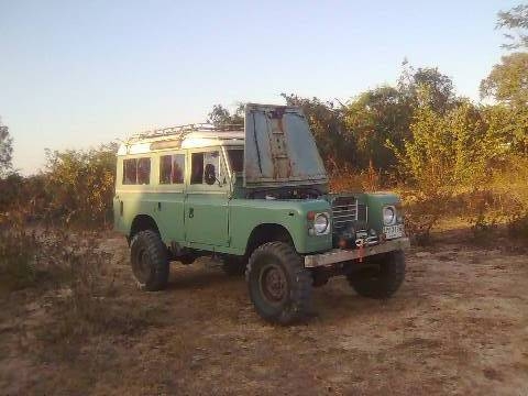

       ไปถึงไหนแล้ว หนุมาน 67 ยะสา สี่โมงเย็นวันนี้ 08/09/54 โทรมาแจ้งรถเสียอยู่บนเขา ที่สกล
เป็นแลนด์คันนี้ครับ เกียร์ช่วงล่างเดิม อาการเข้าเกียร์ได้ สองล้อหลังไม่หมุน เบื้องต้นให้กลับไปตรวจสอบดังนี้
- เกียร์โลว์ (ปุ่มแดง) เคลื่อนหลุดหรือไม่ แก้ไข ดึงเข้าหาตัว แล้วดันกลับให้สุด
- เพลาข้าง อาจ ขาด หรือรูด ตรวจสอบ โดยติดเครื่องใส่เกียร์ 1 ดูเพลากลางหมุนลัอไม่หมุน เพลาข้างขาดชัวร์
วิธีแก้สามารถขับเพลาหน้ากลับได้ (หากชุดหน้าติดตั้งไว้)
-ติดเครื่องใส่ 1 เพลากลางไม่หมุน เป็นระบบคลัชหลื่น (อาการเดียวกันที่ไปเสียที่สีชมภู) ลากกลับสถานเดียว
แก้ไขได้ผลเป็นประการใด หรือกลับมาถึงที่หมายแล้ว ช่วยโทรแจ้งด้วยเป็นห่วงจ้า...

คำตอบที่ 103
       ขอบคุณมากๆครับที่เป็นห่วงออกจากป่าได้แล้วครับโดยใช้รถไถนาลากครับ เป็นศรีบุญลากจริงๆ(ญาติผู้น้องศรีบุญอู่)
คงไปโรงเรียนกกกล้วยนวลไม่ทัน ถ้าทันก็จะไปครับ

คำตอบที่ 105
       ได้ข้อสรุปแล้่วครับที่รถพังเพราะเฟืองขาดสะบั้นขอบคุณพี่กิมหงวน ท่านแลนด์หนองมน ลุงกล้วยตาก อแลนด์ ลุงดม และทุกท่านที่ห่วงใย จอมโจรมีดบิ่นขุนโจรใจดี ขอบคุณครับ

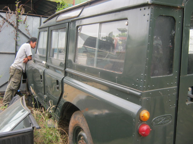

คำตอบที่ 111
       ถึง ท่านจอมโจรมีดบิ่น
ในขณะนี้ s2 ของท่านเปลือยร่างเหลือแต่คัชชีแล้ว จะใช้สีแบบไหนดีทากันสนิม
ขออนุญาตุใช้คำตอบปรึกษาทุกท่านกรุณาชี้แนะด้วยครับ ขอบคุณครับ
โทรหาแลนด์หนองมนได้เลยครับเรื่องนี้ผมถนัด086-9829040
จาก : Landหนองมน(Landหนองมน) 19/9/2554 9:52:58 [101.109.128.11]

คำตอบที่ 112
       ขั้นตอนการทำสี1ขัดสนิมหรือสีเก่าออกจนถึงเนื้อเหล็ก2เช็ดพื้นผิวด้วยนำยาเช็ดคราบหรือทินเนอร์3พ่นสีพื้นอีพ็อกซี่(รายละเอียดดูข้างกระป๋อง)4โป๊วเก็บพื้นของงานให้มีความเรียบตามต้องการ5ขัดสีโป๊วให้ได้รูปทรงตามต้องการ6เช็ดคราบพื้นผิวอีกที7พ่นสีจริงได้เลยสีมีอยู่3ประเภท1(1K)2(2K)3สีมุกหรือสี3ขั้นตอน สงสัยประการโทรสอบถามได้ครับ(ทริปคนไทยหัวใจงาม) ส่วนเรื่องเฉดสีของท่านจอมโจรมีดบิ่น-พี่ยะสารอนิดนึงครับ
ขอบคุณหลายๆครับเอาอย่างท่านว่า สบายดีเน๊าะ
จาก : ยะสาkhonrang(khonrang) 21/9/2554 6:36:33 [110.49.224.81]
