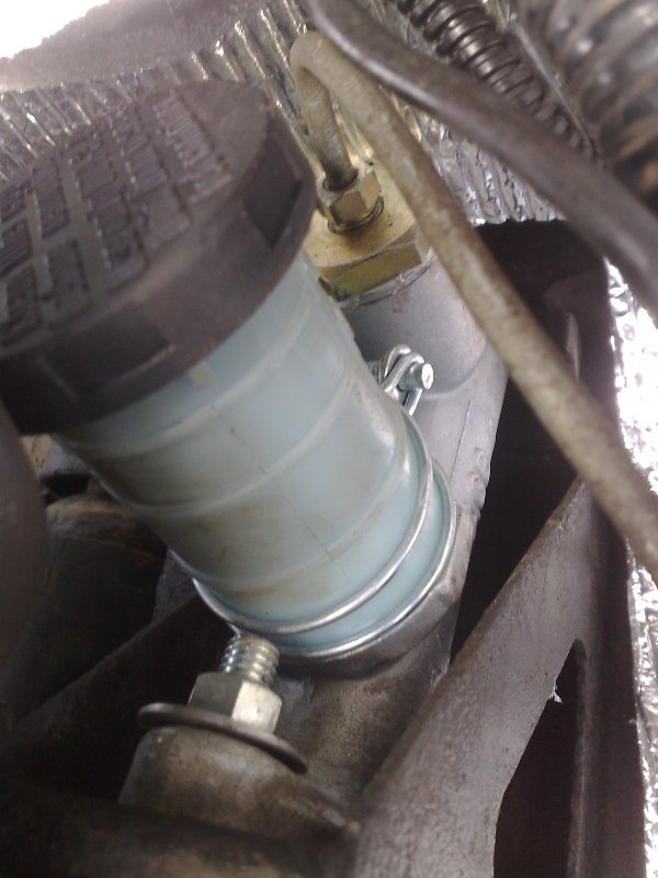

       วันก่อนเปลี่ยนปั๊มคัชท์บนใหม่ ซื้อปั๊มคัชนิสสันมาโมใส่
ค่าอะไหร่ 900 บาท ครับ

       ตัดสายน้ำมันเบรคแล้ว บานปลายสาย และเปลี่ยนน๊อต
ให้พอดีกับเกลียวที่ปั๊มบน ส่วนภายในก็ล้างและเปลียน
ซีลยางสีดำ นอกนั้นใช้ของเดิม ใส่เข้าไป และไล่ลมปกติ
ทดสอบการใช้งานก็ปกติ คัชท์นุ่มขึ้นนิดหน่อย
น้ำมันคัชท์ไม่รั่วแล้ว สบายใจแล้ว

พี่ supee ครับ รบกวนถามครับ ปั้มครัชใช้ของนิสสันรุ่นไหนครับต้องแปลงอะไรบ้าง รบกวนขอดูภาพหลายๆมุมด้วย
จาก : นาจ_PCU(ayaas) 15/6/2554 17:49:22 [180.180.27.167]
เมื่อวันเสาร์ก็ไปเปลี่ยนมาเหมือนกันพี่ ของอีซุซุ 800 ไม่ต้องแปลงใส่พอดีแดะๆค่าช่าง 200 ราคากลมๆครับ
