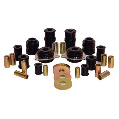

       2.ตรวจเช็คระบบเบรคและช่วงล่าง
-บู๊ชลูกยางต่างๆ
-ลูกหมาก
-ลูกปืนล้อ(ควรเปลี่ยนใหม่ เพราะไม่รู้ว่าใช้มานานหรือยัง)
-กากบาทเพลากลาง เช็คว่าตายหรือปล่าว มีเสียง จี๊ดๆมั๊ย
-ยอยยาง มีฉีกขาดหรือยัง
-โช๊ค สปริง

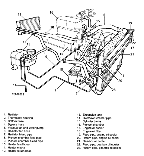

       4.ระบบระบายความร้อน
-เปลี่ยนวาล์วน้ำใหม่
-ถอดหม้อน้ำไปล้าง เอาแบบชักแส้ทีละช่อง
-ตรวจเช็ค ฟรีปั๊มพัดลม ถ้าเสื่อม ก็เจาะเติมน้ำยา
-พัดลมไฟฟ้า เช็คดูว่าทำงานรึปล่าว (เปิดแอร์) มีเสียงลูกปืนดังมั๊ย ถ้าดังก็เปลี่ยน(เทียบของโตโยต้าใส่ได้)
