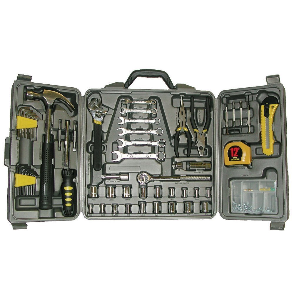

       6.ตรวจเช็คอุปกรณ์ติดรถ สิ่งที่ควรมี เขียนไว้ในคำตอบต้นๆ แต่จะลิสท์ให้ใหม่
-แม่แรง
-ด้ามบล็อค+ลูกบล็อค เบอร์ 26 27 28 29 30
-ชุดประแจ(ตามตลาดนัดที่ขายเป็นชุดๆนั่นแหละครับ)
-ไขควง
-ประแจหกเหลี่ยม เบอร์ 4.5 (เอาไว้ตั้งรอบเดินเบา)
-ประแจเลื่อน(เอาไว้ดึงลูกรอกเวลาเปลี่ยนสายพานหน้าเครื่อง)
-คีมล็อค
-สายพ่วงแบต
-สายลากรถ
-สายพานหน้าเครื่อง
-บล็อคถอดหัวเทียน
-ไฟฉาย
หลายๆท่านอาจจะคิดว่า ทำไมต้องพวกของเยอะแยะขนาดนี้ จริงๆแล้วเลือกได้ครับ ตามแต่สะดวก
สำหรับผม ของพวกนี้ผมเคยจะใช้ แล้วหาไม่ได้ เลยพอรู้ว่า มีไว้ไม่ได้ใช้ ดีกว่าจะใช้แล้วไม่มีครับ อิอิ
แต่ถ้าเป็นรถป๋อม ต้องเพิ่ม "ถุง..." ด้วยครับ

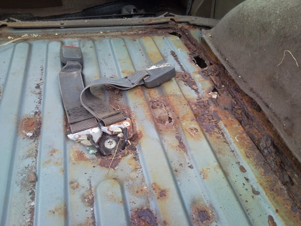

       สนิม กับ ดิสโก้
ถึงแม้ตัวถังจะเป็นอลูมิเนียม แต่ก็ไม่ใช่ทั้งหมด
เพราะหลังคากับพื้นยังเป็นเหล็กอยู่
ดังนั้น สนิมเกิดแน่นอน มากหรือน้อยเท่านั้น
ถ้ามีโอกาส รื้อพรมดูให้ทั่วคัน ถ้าเจอรอยสนิม ให้เอาแปรงทองเหลืองขัดออก
แล้วทาทับด้วยน้ำยาแปลงสนิม ราคาประมาณ ร้อยกว่าบาท
ทำเองได้ง่ายๆในวันหยุด
ปล.ถ้า พื้นทะลุขนาดนี้ แนะนำให้เข้าอู่สีปะผุดีกว่าครับ

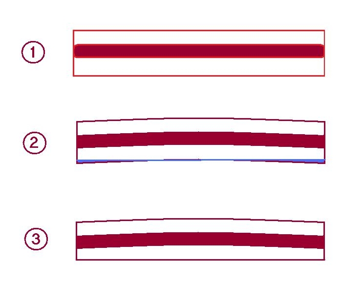

       ฝาสูบโก่ง
เกิดจากการที่รถมีปัญหาความร้อนสูง หรือ โอเวอร์ฮีท จนทำให้โลหะขยายตัว
และเมื่อมันเย็นลง ไม่สามารถกลับอยู่ตำแหน่งเดิมได้ หรือ ผิดรูปนั่นแหละ
บางที อาจจะดึงจนน๊อตฝาสูบยืด หรือ บ่ายึดน๊อตยุบตัวไปเลยก็มี
ทีนี้ เมื่อเอารถเข้าอู่ ส่วนมากช่างมักจะแนะนำให้เปลี่ยนฝาสูบ เพราะกลัวจะซ่อมไม่จบ
อาการของรถที่ฝาสูบโก่ง แล้วซ่อมไม่จบคือ?
ความร้อนสูงกว่าเดิม เครื่องเดินไม่ค่อยเรียบ ฯลฯ
ความร้อนสูงกว่าเดิม เป็นเพราะ ฝาสูบมันโก่งไงครับ
การไสฝา ก็แค่ทำหน้าสัมผัสให้มันเรียบเฉยๆ
แต่ตอนมันโก่งน่ะ มันอาจจะโก่งไปทั้งฝาก็ได้
ดูรูปประกอบนะครับ รูปแรกคือฝาสูบปกติ ที่มีเพลาลูกเบี้ยวหรือแคมชาร์พอยู่ข้างใน
รูปสอง คือ ตัวอย่าง ฝาสูบที่โก่ง ซึ่ง ของจริง อาจจะไม่เว่อร์ขนาดนี้นะครับ ฮ่าๆๆๆๆๆๆๆๆๆ
รูปที่สาม เมื่อเราไสฝาออกไปแล้ว โดยที่ไม่ได้ทำแคมด้วย (จริงๆ แคมไม่ได้คดหรอกนะครับ แต่จะได้เห็นภาพองค์ประกอบของฝาสูบที่ผิดรูป
จะเห็นว่า ถ้าไม่มีการแต่งฝาสูบด้านบนด้วย การพยายามหมุนให้เป็นเส้นตรงของแคม จะเพิ่มการเสียดสีมากขึ้น ซึ่งเป็นที่มาของความร้อนครับ
นั่นอาจจะอธิบายได้ว่า ทำไมฝาสูบโก่งแล้ว ซ่อมให้จบยาก

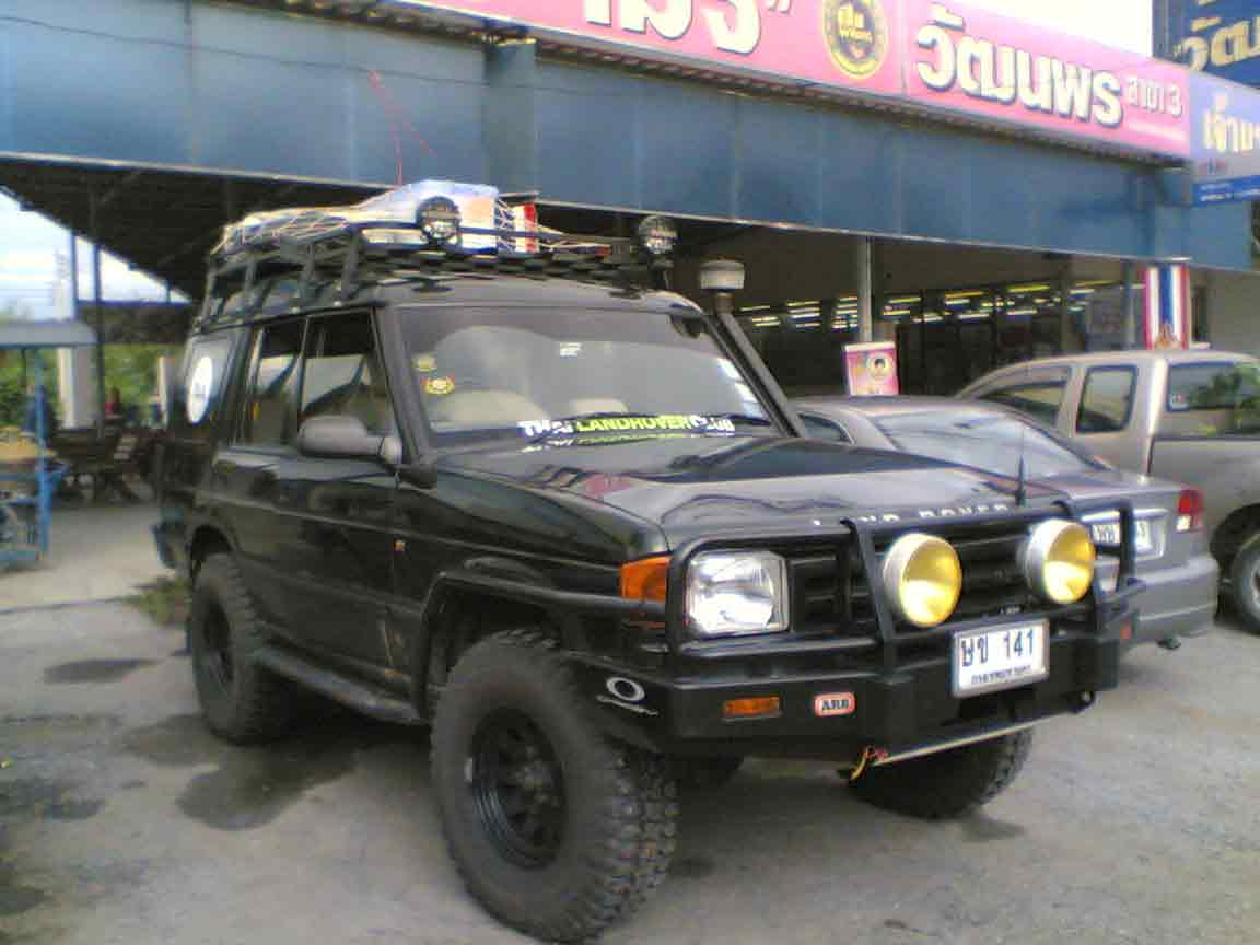

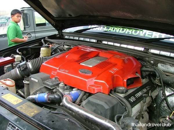

รถผมเอง คันนี้เป็นคันที่ 2 เมื่อ 6-7 ปีที่แล้ว(ในจำนวน4คัน)
เป็นV8i กระทืบจนเครื่องพัง ก็ยกออก แล้ววาง UZ FE 6 ปีที่แล้วเครื่องราคา 4-5 หมื่น ตอนนี้ 2.5 หมื่น ลงหนังสืหลายเล่มออฟโรด ไดร์เวนโฟร์วีล
เฟือง 4.1 สโลว์V8 ยาง 255 85 16 นน.รถรวม 2.37 ตัน ทำความเร็วปลายได้ 183 กม/ชม ติดแก๊สแอลพีจี
