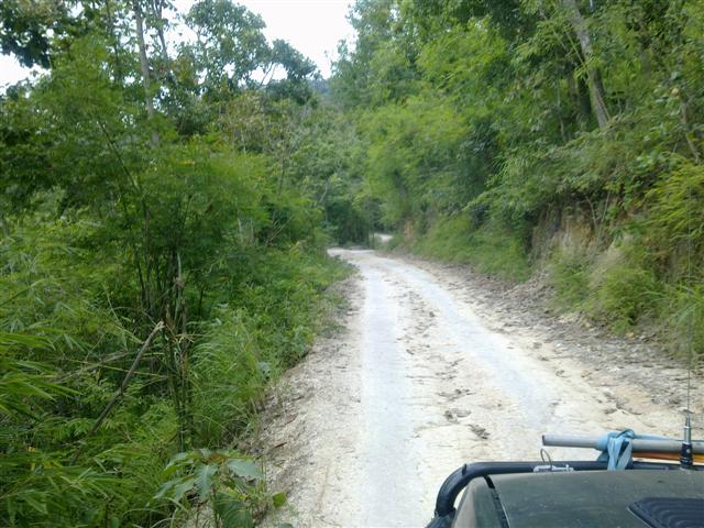

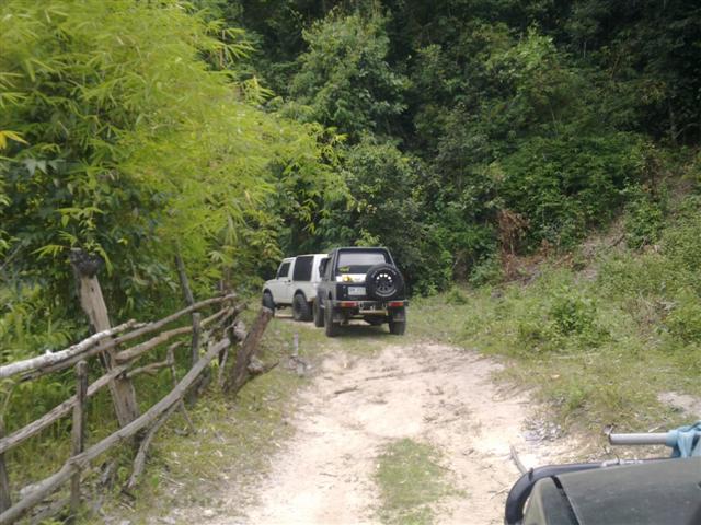

เย๊ยย นี่มันทางรถผ่าน แน่เเหรอครับพี่ๆ
ekapong จาก A-Rover 118.172.37.215 อาทิตย์, 14/8/2554 เวลา : 23:00  IP : 118.172.37.215
edit แก้ไขคำตอบ   delete ลบคำตอบ 5761
       เริ่มต้นจุดนัดพบเจอกันที่สะเมิง แล้วตัดเข้าเส้นทางกันเลยครับ

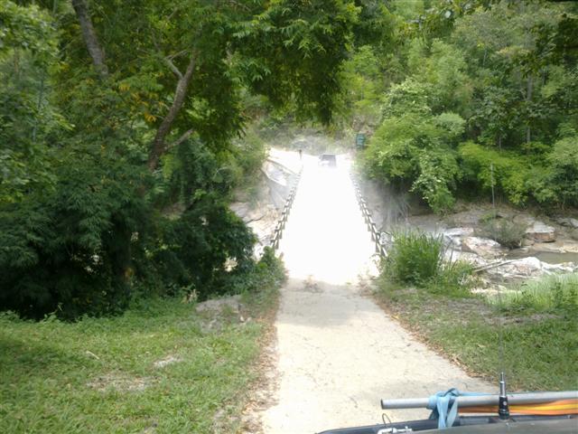

เอเอ๊ย ข้ามสะพานนี้ไปก็ความสุขความทรงจำแล้วน้อง

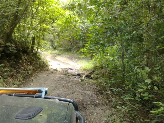

ดีจัง ทริปนี้เราไม่เจอฝนแล้วใช่ไหมครับพี่ๆ แต่ฟังพยากรณ์แล้วนกเตนจะเข้าคืนนี้ไม่ใช่เหรอครับ เส้นทางสวยดีนะครับพี่
ekapong จาก A-Rover 118.172.37.215 อาทิตย์, 14/8/2554 เวลา : 22:50  IP : 118.172.37.215
edit แก้ไขคำตอบ   delete ลบคำตอบ 5771

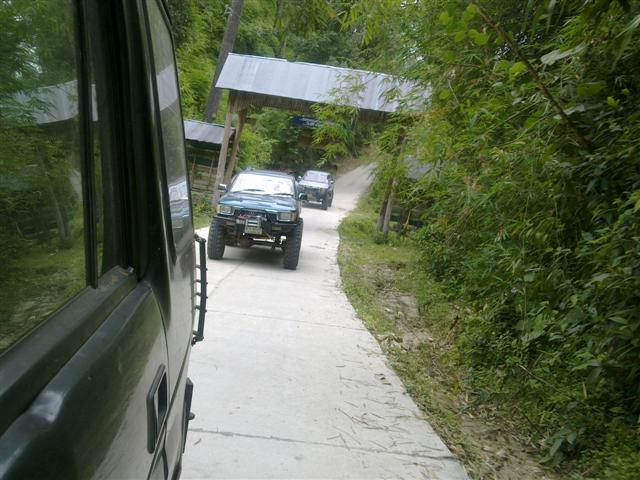

มีทางคอนกรีตเป็นช่วงๆด้วยครับพี่ ดีจัง

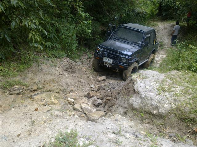

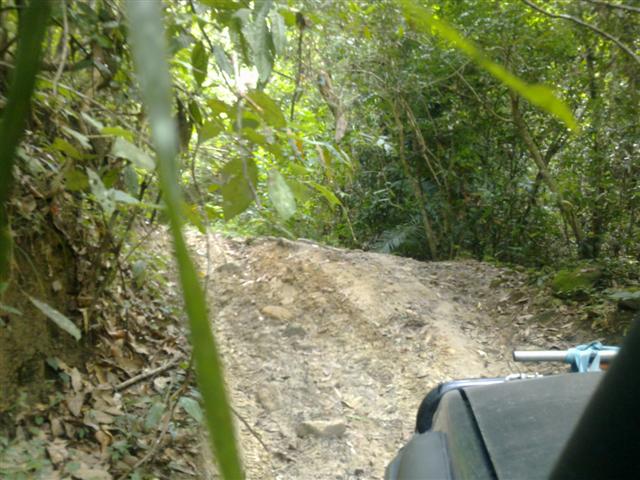

       เนินนี้ขึ้นกันควันดำปี๋เลย ชั่วโมงบินยังเก็บได้น้อย ผมจะไหวไหมครับพี่ๆ
ekapong จาก A-Rover 118.172.35.55 ศุกร์, 19/8/2554 เวลา : 20:02  IP : 118.172.35.55
edit แก้ไขคำตอบ   delete ลบคำตอบ 5847
       2 รอบยังขึ้นไม่ได้ ยิงแอร์ล๊อคหลังนำไปดิ๊ มันทำไมมีเสียงแกร๊กๆ แอร์ไม่เข้ารึก็ไม่ใช่
จังหวะโยนข้ามหลุมกระแทกปั๊บ เสียงเหมือนเฟืองอะไรซักอย่างดังสนั่นเลย จนต้องถอนคันเร่งครับ
แล้วอีแบบนี้ ผมถอนคันเร่งแบบนี้ผมก็ไม่สามารถปั่นขึ้นได้ล่ะสิว่ามะ

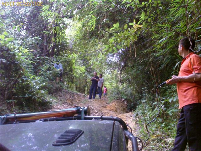

       ขบวนนี้ดิสโก้ผมอยู่ตรงกลางขบวนซะด้วย ข้างบนลงมา ข้างล่างก็ต้องขึ้นมาให้กำลังใจกัน ไอ้เราใจเสีย เริ่มกังวลไปบ้างแล้ว
เวลาที่ความไม่มั่นใจในรถตัวเองนี่ อารมย์มันเซ็งเป็ดจริงๆ เพราะเป้าหมายมันไกล แต่ยังไปไม่ถึงไหนเลย เกรงใจพี่ๆเค้ากันครับ
ขึ้นมาได้ก็เล็งๆกันดู เอาน่าฝืนขึ้นไปที่หมู่บ้านให้ได้ละกัน อีกเนินเดียวครับ

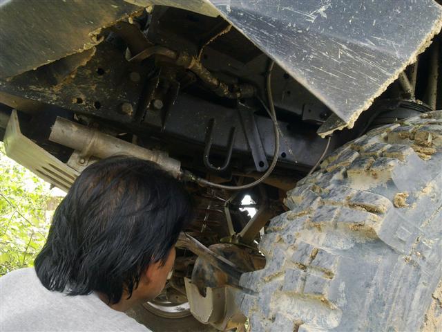

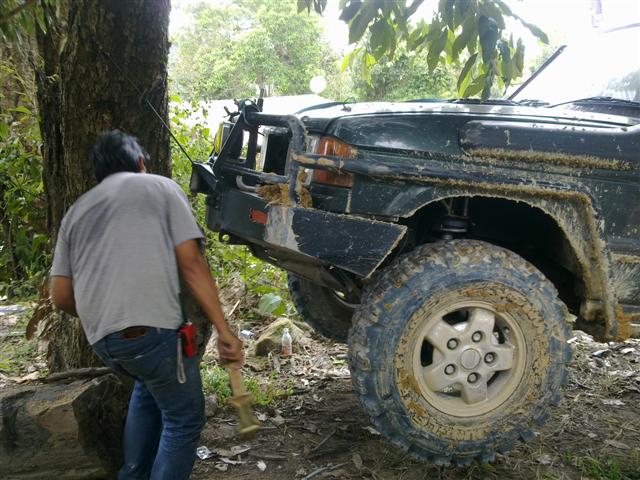

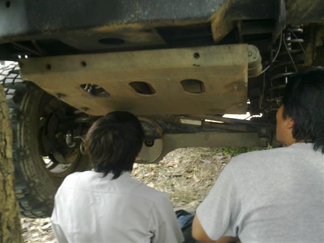

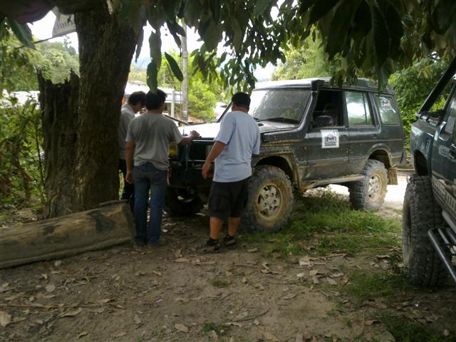

       โอยย เห็นแล้วเครื่องมันตกนี่หว่า ยางแท่นเครื่องฉีกขาดไปเลย 2 ข้าง
พี่ๆบอกว่ามันน่าจะฉีกมาก่อนตั้งกะทริปก่อนหน้าแล้ว เราคงไม่เห็น มันมากระชากสะบั้นเอาเนินที่ผ่านมานี่แหละครับ
ekapong จาก A-Rover 118.172.18.46 เสาร์, 20/8/2554 เวลา : 10:10  IP : 118.172.18.46
edit แก้ไขคำตอบ   delete ลบคำตอบ 5883

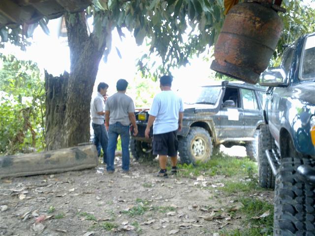

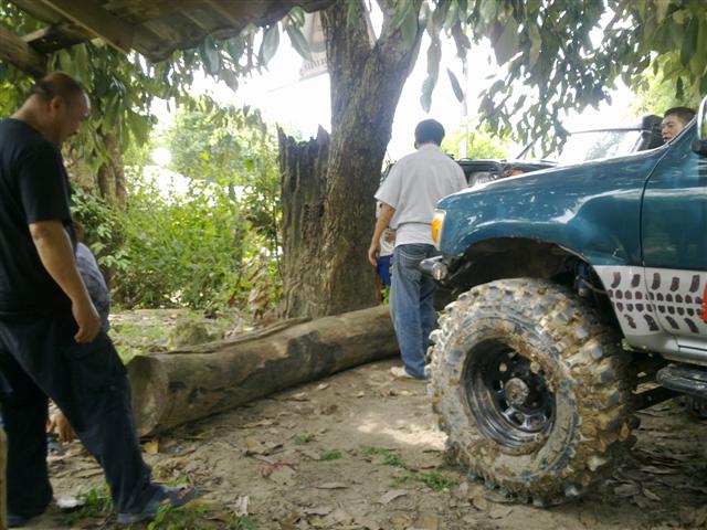

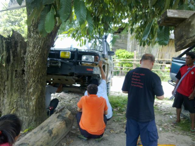

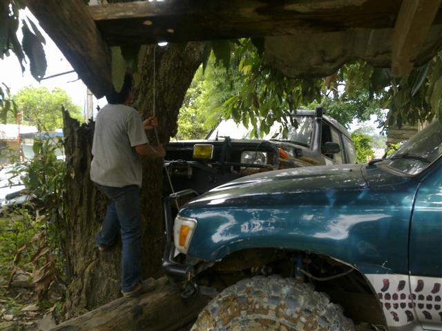

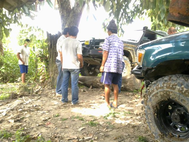

       นานเอาการ เมื่อเรียบร้อยก็ลง..ไม่ได้ อ้าวว เวงกำ วินซ์ไหงไม่ทำงาน มาๆๆ นายหินเอ๊าท์ดอร์ เอาผมลงหน่อยครับพี่
ekapong จาก A-Rover 118.172.18.46 เสาร์, 20/8/2554 เวลา : 10:27  IP : 118.172.18.46
edit แก้ไขคำตอบ   delete ลบคำตอบ 5884
       ฮากันใหญ่ ลงไม่ได้ครับ ไม่เป็นไร ขอนซุงไม้ละกัน เอามาหนุนหน่อย น้ำใจพี่ๆชาวบ้านนี่แหละช่วยดันไม้กันครับ ขอบคุณมากครับ
ekapong จาก A-Rover 118.172.18.46 เสาร์, 20/8/2554 เวลา : 10:30  IP : 118.172.18.46
edit แก้ไขคำตอบ   delete ลบคำตอบ 5885

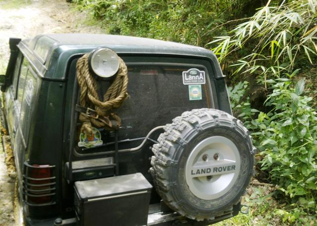

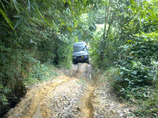

       หลังจากขึ้นเนินบ้านี้ได้ เริ่มมีเสียงผิดปกติในห้องเครื่องทันทีเลยครับ
เอาน่าค่อยไปดูตอนขึ้นไปเจอหมู่บ้านละกัน มันไม่มีที่ราบซะเลยแถวนี้ครับ

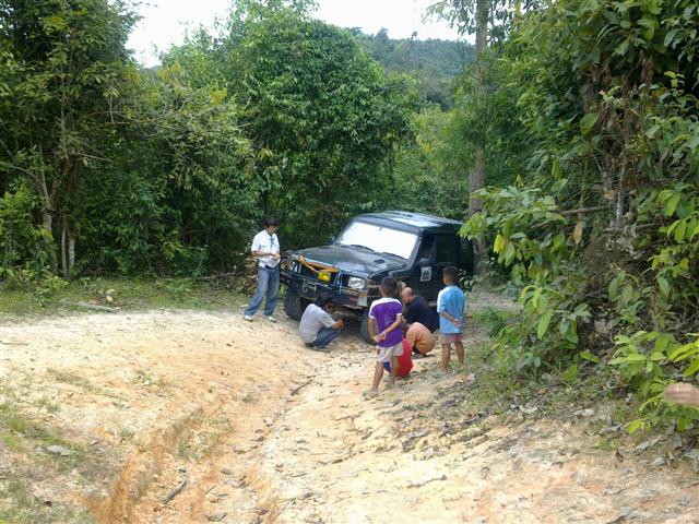

       ในที่สุดก็ขึ้นมาถึงหมู่บ้าน หาที่ๆมันเอียงน้อยที่สุด เจอแล้วครับ 3 แยกกลางหมู่บ้านเลยละกัน
ekapong จาก A-Rover 118.172.18.46 เสาร์, 20/8/2554 เวลา : 09:49  IP : 118.172.18.46
edit แก้ไขคำตอบ   delete ลบคำตอบ 5909
       ประเมิณกันแล้ว ไม่น่าเกี่ยวกับระบบเครื่องยนต์ หรือ Air Locker ครับ

       ok ทุกๆท่าน ใครมีอะไรก็เอาออกมาทานรอละกัน อิ
ขอดันเครื่องกลับตำแหน่งเดิมให้ได้ก่อนครับ ขอแม่แรงแบบขันเกลียวครับ

เจอจนได้ ภาพที่เหลือครับ
ในที่สุดก็เจอและหายางแท่นเครื่องได้ของรถกระบะอะไรซักอย่างมาประทังชั่วคราวไปก่อน 1 อัน ก็มันมีแค่อันเดียวทำไงได้ ค่อยลงไปเปลี่ยนในเมืองเองนะ ok ครับพี่
