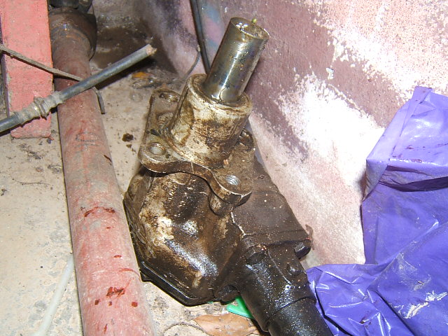

kawmao จาก เม่า 125.24.167.88 ศุกร์, 9/12/2554 เวลา : 12:44  IP : 125.24.167.88
edit แก้ไขคำตอบ   delete ลบคำตอบ 7711

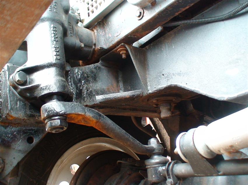

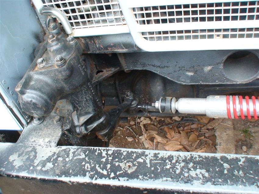

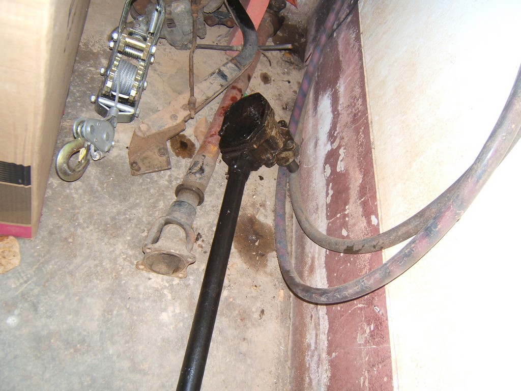

       รูปมาแล้ว

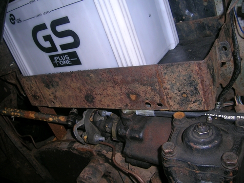

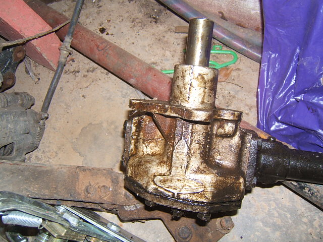

thaphat จาก วิทตลาดไท 49.230.108.71 จันทร์, 28/11/2554 เวลา : 22:52  IP : 49.230.108.71
edit แก้ไขคำตอบ   delete ลบคำตอบ 7722
เลี้ยวลอจะเบียดมั้ย
จาก : Faro sitt(Faro sitt) 2/12/2554 14:26:52 [118.173.16.252]
คันชัก ต้องแปลงมั้ยคับ
จาก : Faro sitt(Faro sitt) 2/12/2554 14:28:35 [118.173.16.252]
ถ้าติดใช้ของซูกิแปะไนกวาดหลังราคาก็1500-2000 น่าจะได้นะครับ
จาก : tuptimpree(tuptimpree) 17/5/2555 12:12:57 [1.4.186.25]
thaphat จาก วิทตลาดไท 49.230.108.71 จันทร์, 28/11/2554 เวลา : 22:55  IP : 49.230.108.71
edit แก้ไขคำตอบ   delete ลบคำตอบ 7723
       อันนี้ของเดิมที่ถอดเปลี่ยนแล้วครับ

       ถ้าเป็นกระปุกไม่มีเพาเวอร์ข้างในไม่มีอะไรมากมายนะครับถอดออกมาให้โรงกลึงกลึงใหม่ได้หมดครับไม่แพง ส่วนของผมแกนตัวนี้ขาดต้องรีบใช้เลยไปซื้อกระปลุกพร้อมแกนพวงมาลัยมาราคา 3900 บาท + ค่าถอดค่าใส่ 1000 + ค่ารถยกออกจากป่าอีก 1000 ครับ

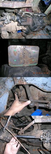

       ขอรายงานความคืบหน้า s3 ติพวงมาลัยเพาเวอร์เรียบร้อยครับ เบานิ่ม ขับนิ่งมากครับ ผมใช้กระปุกของวีทาร่า แปะด้านใน กวาดหลัง แล้วใช้ตัวปั่นของนิสสันไม่ทราบรุ่นครับ ใช้ดี แต่วงเลี้ยวอาจจะแคบไปหน่อยครับ ใช้ขาไก่ติดมา ใช้ยอย2 ช่วง แสดงว่อียงตไม่เาใช้ของคาริเบี้ยนจะง่ายกว่าอีกเพราะรูน็อตไม่เอียง รูปยังไม่ได้ถ่ายครับเอาไปติดแกสที่อู่ต่ออีกครับ

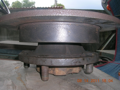

       เอามาให้ชมเพื่อเป็นแนวทางครับ กระปุกวีทาร่า แต่ถ้าเป็นของคาริเบี้ยนยิ่งง่ายกว่าเพราะหน้าแปลนราบกับคัชซีเลย ปะในกวาดหลัง ถ้าขาไก่สั้นไปเลี้ยวได้แคบก็ต่อขาให้ยาวขึ้นวงเลี้ยวจะแคบลงครับ ยูเทรินไม่ต้องลุ้นว่าพ้นหรือเปล่า
tuptimpree จาก konbin 1.4.162.229 อาทิตย์, 12/8/2555 เวลา : 12:45  IP : 1.4.162.229
edit แก้ไขคำตอบ   delete ลบคำตอบ 13913
       เป็นแนวทางครับ
tuptimpree จาก konbin 1.4.162.229 อาทิตย์, 12/8/2555 เวลา : 12:46  IP : 1.4.162.229
edit แก้ไขคำตอบ   delete ลบคำตอบ 13914

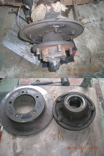

       ขอบคุณ คุณวิทตลาดไทมากๆครับ ขอมูลการแปลงดิสเบลคครับ ผมสั่งคาริปเปอร์กับจานของวีทาร่ามาแล้วคู่ละ 2500 ครับ กะว่าจะทำทั้งหน้าหลังเลย ถ้าสำเร็จยังไงจะลงให้ชมอีกครั้งครับ แล้วต่อไปก็จะเป็นเครื่องครับ ท่านไดเคยใช้ bd3000 แนะนำด้วยครับ จะใช้คานและเกียร์เดิมครับ จริงๆแล้วเสียดายเครื่องเดิมมากๆๆๆๆเลยวิ่งได้เนียนจริงๆ แต่วิ่งได้แค่ 50 เพราะ ไดชาร์จ 110a แอร์และเพาเวอร์อีก บรรทุกแกสอีก 2 ถัง ไม่รู้จะแก้ยังไง คงต้องเปลี่ยนครับ

       ขอรายงานผลการเปลี่ยนเครื่องbd30 ออกตัวเกียร2-3 เลยครับ ตอนนี้ร้องหาเกียร5-6 ครับ วิ่งเกิน80 เสียงดังมากความร้อนขึ้น ท่านไดพอมีวิธีทำเป็นเกียร5 ของเกียรแลนด์เดิมบ้างไหมครับ ส่วนดิสเบลค 4หล้อก็ถือว่าพอใจครับ ถึงจะไม่อยู่แบบลากหล้อแต่ก็เอาแบบไม่จี้ไกล้ๆก็ใช้ได้ครับ
