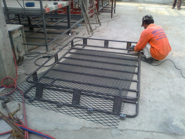

       ลองทำแรคหลังคาแบบ land rover
       เอาแบบให้ร้านตัด

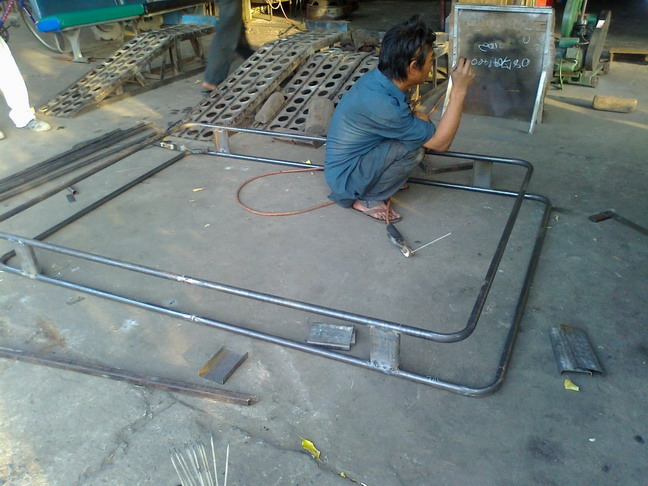

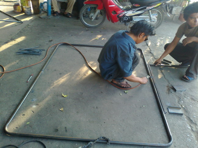

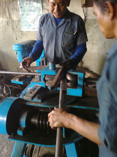

       วัดขนาดตามที่เอาต้องการ แล้วทำการดัดเป็นรูปตัว U ให้มีรอยต่อ 2 จุด
boy boonge จาก boy boonge 1.47.255.109 อาทิตย์, 18/12/2554 เวลา : 22:02  IP : 1.47.255.109

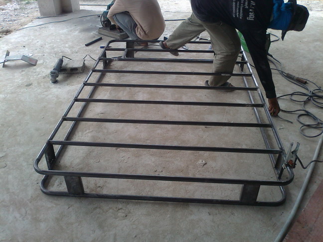

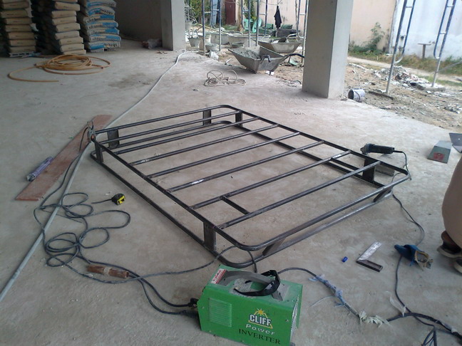

       แล้วมาต่อกัน 2 ชุด การทำแร็คหลังคามีการจดค่าใช้ทุกครั้งตอน จะรวมค่าใช้ตอนงานจบ

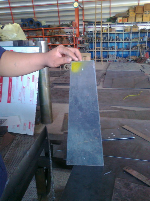

       ขาแร็ค
boy boonge จาก boy boonge 103.1.164.52 เสาร์, 17/12/2554 เวลา : 23:24  IP : 103.1.164.52
edit แก้ไขคำตอบ   delete ลบคำตอบ 7849
       ขารับแร็ค

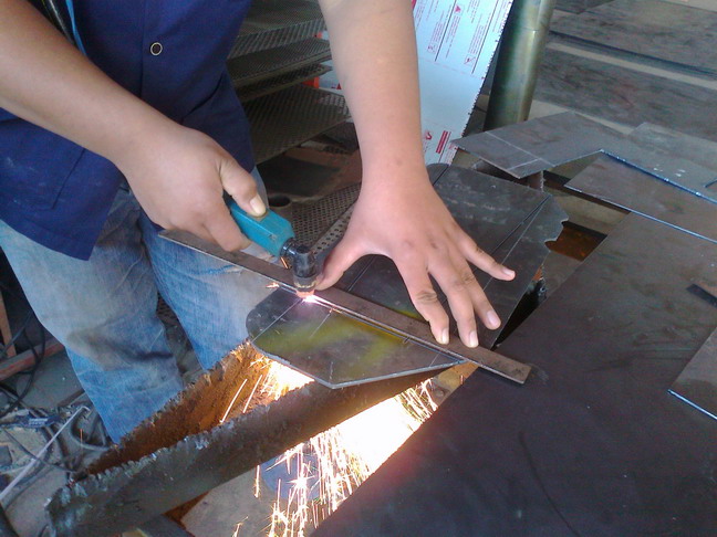

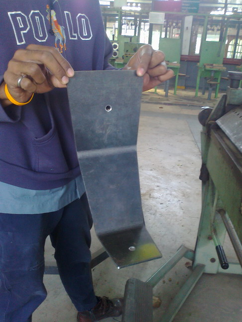

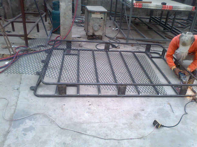

       ใช้เหล็กตัว C 4 มาตัดปีกออก

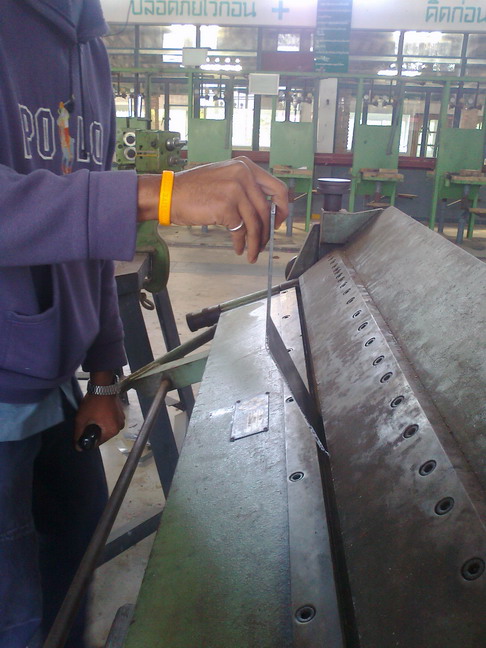

       ไปพับที่ วิทยาลัยการอาชีพ

       เสร็จหรือยังครับพี่...ราคาเท่าไหร่ครับ แต่บอกได้คำเดียวว่า...สวยครับพี่

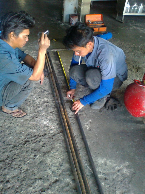

       ท่อขนาด 1 " หรือ 6 หุน 4 ท่อน

       วางตะแกรง ราคาประมาณ 1400

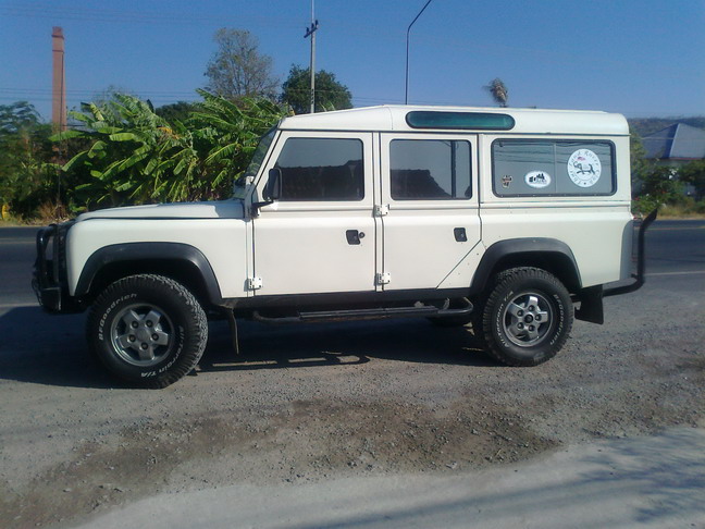

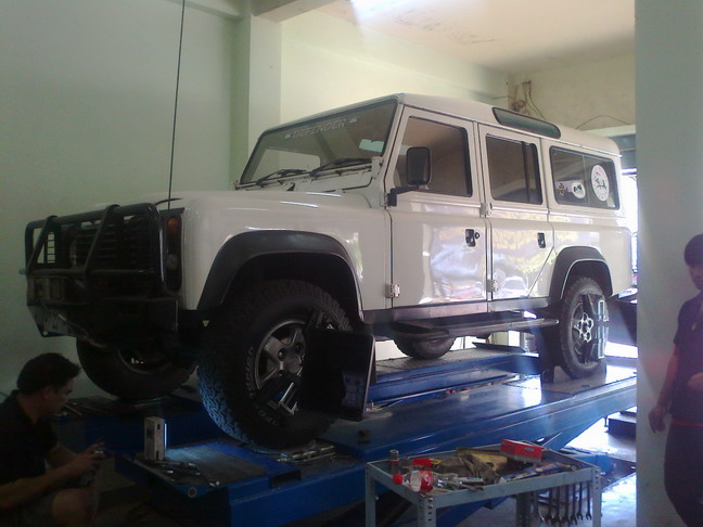

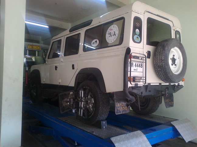

       หวัดดีปีใหม่ คุณbugjames ใช้รถรุ่นอะไรครับ รถผมDefender ความสูงหลังคาไม่เท่ากับรุ่น Siere ต่างกัน 5 ซ.ม.
รูปรถแลนด์โรเวอร์
 แก้ไขเมื่อ : 5/1/2555 20:28:01
BoyLopbure จาก boy โคกสำโรง 125.26.36.132 พฤหัสบดี, 5/1/2555 เวลา : 17:47  IP : 125.26.36.132
edit แก้ไขคำตอบ   delete ลบคำตอบ 8086
       ผมใช้ S3 ครับ แต่ขาแร๊คเอาสูงเท่า defender ก็ได้ครับ พอดีแร๊คผม
สั่ง Aluminium extrusion สำเร็จรูปมาประกอบครับ ต้องเช็คระยะจากหลังคาอีกทีครับ
เอาขาแร๊คสูงเผื่อไว้ก่นน่าจะดีกว่าครับ

       ค่าใช้จ่าย
เหล็กกลม 1" หนา 4 ท่อน ท่อนละประมาณ ราคา 200 บาท 800 บาท
เหล็กตัว c 4" ยาว 20 cm 12 ท่อน ราคา 100 บาท
เหล็ก คะแกรง 1400 บาท
ขาแร็ค และตัวยึด 1000 บาท
ค่าแรง 1000 บาท
ทำสี 1000-1500 บาท

       BF ยาง 265 / 75 / 16 4 เส้น 10000 ยาง ปี 11 ยางวิ่ง 30000 โล
แม็ก 4 เส้น 8000 บาท
น็อต 3000 บาท
รวม 21000

ตอนนี้ทำสีอยู่ ช่างบอกว่าจะเสร็จ วันที่ 15 ม.ค.
ตอนแรกจะทำสีเอง กลัวไม่สวย
สีที่พ่นใช้สีดำด้านผสมสีดำเงา
