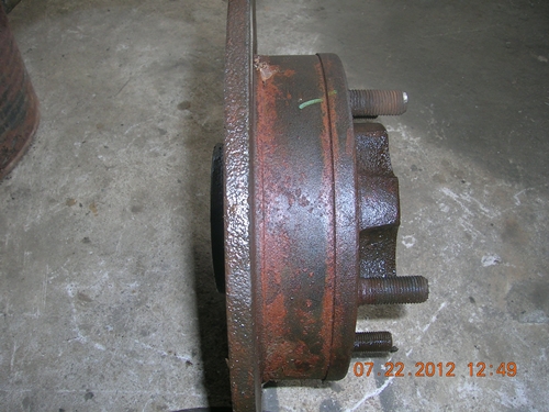

       ประกอบเข้ากับดุม

       ตอนนี้แยกชิ้นรอพ่นสีวันอาทิตย์นี้ครับ
ของแถมครับ กระปุก safari

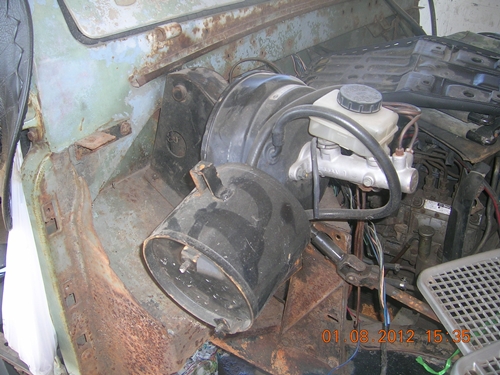

       เรื่องการแบ่งจ่ายน้ำมันเบรคล่ะ ใช้หม้อลม+แม่ปั๊มของอะไร ตอนนั้นผมใช้ของเดลิก้า 2 ชั้น

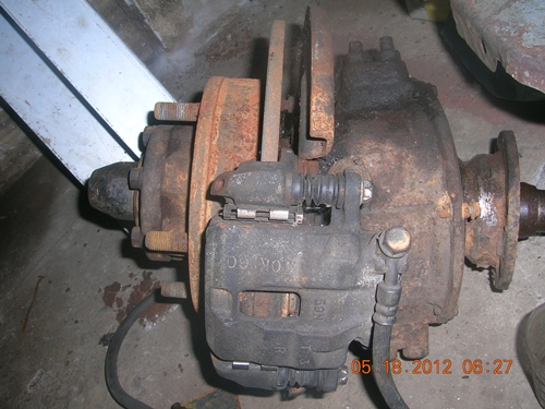

       ขอบคุณคุณวิมอย่างสูงเลยนะครับสำหรับข้อมูลความรู้เกี่ยวกับดิสเบลคใส่แลนด์ และยังแนะนำแหล่งหาอะไหล่ด้วย ผมกะว่าจะลองทำดู ทั้ง4หล้อเลยครับ อย่างน้อยๆ คืดว่าคงจะดีกว่าของเดิมแน่นอนครับ ขอบคุณจากใจจริงครับ

ตัวบนเป็นของ nissan ครับ ตัวล่างเป็นของ วีทาร่า ทั้งชุดครับ
เพิ่มหม้ออีกหนึ่งลูกไม่รู้เป็นของอะไรเห็นมันใหญ่ดีครับ

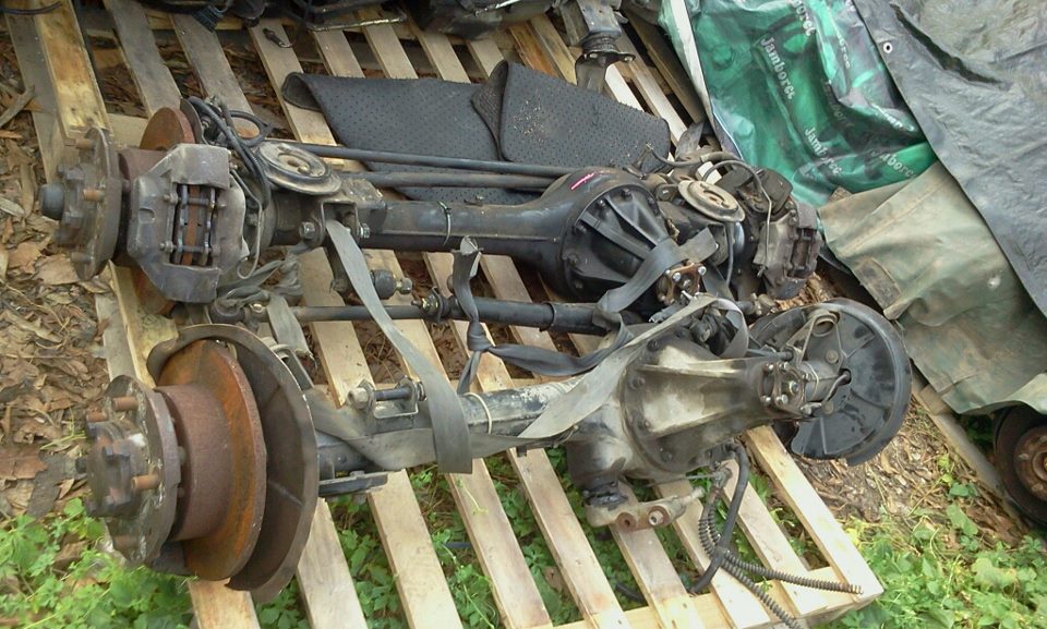

       ผมกำลังแปลงเป็นดิส 4 ล้อเหมือนกันครับ
ยกคานดิสโก้ไปเลยครับ หน้าหลัง ราคาถูกใจหาย

psuwar จาก Six@.Net 125.25.25.151 พฤหัสบดี, 2/8/2555 เวลา : 14:41  IP : 125.25.25.151
edit แก้ไขคำตอบ   delete ลบคำตอบ 13610
       ลงคานดิสโก้ก็จบง่ายดีครับ เบ็ดเสร็จตอนนี้ ราคาคาน+คัซซีแตะๆ 30000 คานอย่างเดียวรวมพวกอาร์มต่างๆก็ 2 นิดๆ

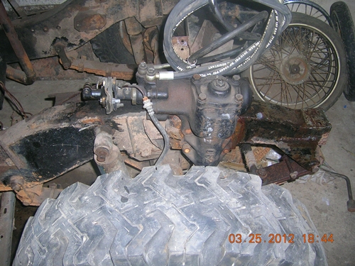

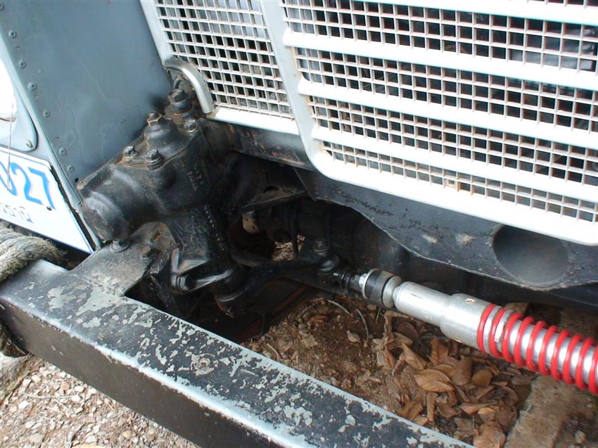

       เอาภาพทำพวงมาลัยเพาเวอร์มาให้ชมครับ กระปุกวีทาร่าแต่ถ้าของคาริเบียนจะง่ายกว่าไม่ต้องทำแผ่นรองหน้าแปลนครับ มันถูกดีเลยเอาก็เอา แปะในกวาดหลัง ถ้าอยากให้วงเลี้ยวแคบอีกก็ต่อขาไก่อีกนิด ยูเทรินพ้นแน่ๆ ไม่ต้องลุ้น อิอิ

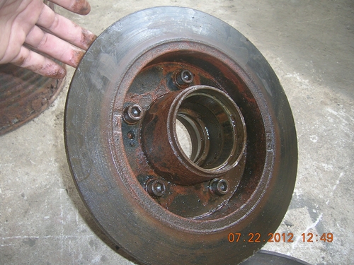

       ผมใช้คานเดิมทั้งหน้าหลัง
ด้านหน้าแปลงชุดดิสเบรคของแอลเอ็น106 ของซูซูกิตัวเล็กเอาไม่อยู่ครับ
ด้านหลังยังใช้ดรัมเบรคอยู่แต่แปลงชุดเบรคของอีซูซุมังกรทอง ตั้งเบรคเองอัตโนมัติ
ตอนนี้ใช้มาสองปีแล้ว ไม่มีปัญหา เอาอยู่ครับ...555

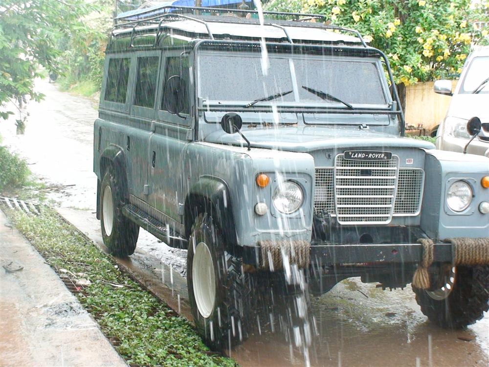

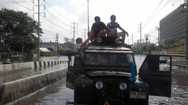

       ของผมใช้คาน series 3 แม่ปั๊มหน้า ๒ แม่ หลังปรกติ ก็อยูดีครับ
ลุยน้ำลุยท่าก็พอไหว ไม่เกเร ภาพถนนแจ้งวัฒนะคราวน้ำท่วม
