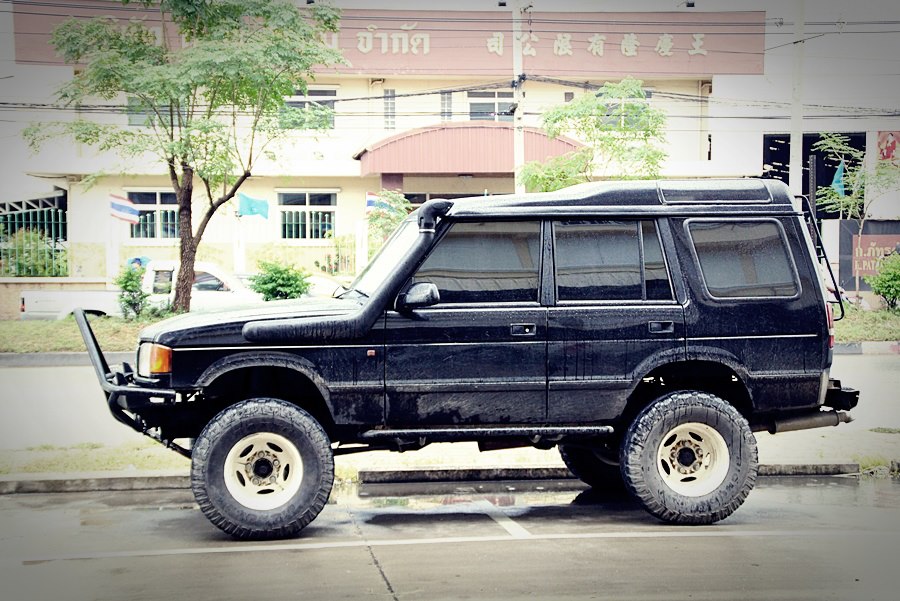

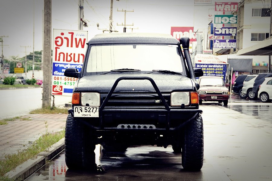

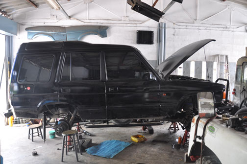

       กันชนเดิม ต่อเขาและเสริมความหนารวมชายล่างครับ ผ่า ตัด ตอน ได้หมดครับ
       รถไรวะ มีเขา?
รถกูมีเขา ดีกว่ามึงที่มีเขา ไอ้ฟราย ฮ่าๆๆๆๆๆๆๆ

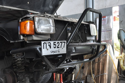

กันชนทรงนี้ทำที่ไหนครับ ใช้เหล็กหนากี่มม.ถ้ามีถาดวินซ์ด้วย ราคาเท่าไหร่ครับและใช้เวลาทำกี่วัน
chang109 จาก chang109 124.122.129.202 พุธ, 1/8/2555 เวลา : 13:10  IP : 124.122.129.202
edit แก้ไขคำตอบ   delete ลบคำตอบ 13600
       ผมทำร้านท่อไอเสียแถวบ้านครับ
เอากันชนเดิมมาเสริมครับ (ถอดกาบพลาสติกด้านหน้า มุมซ้ายขวา และชายล่างออก) จากนั้นปริ้นท์รูปให้ช่างดู
ใช้เหล็กสองนิ้วหนาสองมิลครับ จริงๆอยากได้สามมิล แต่มันดัดยากครับ
สนนราคา ร้านทำท่อไอเสียบ้านๆ กันชน รวมบรรไดข้าง 7000 บาท ครับ

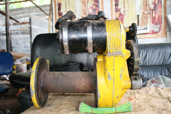

       เมย์สบายดีนะครับ วินซ์ตัวนี้ผมจองครับ เดี๋ยวหลังไมค์เรื่องราคาอีกทีครับ

       มาตามสัญญา มาตามหัวใจเรียกหา

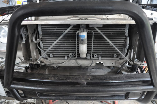

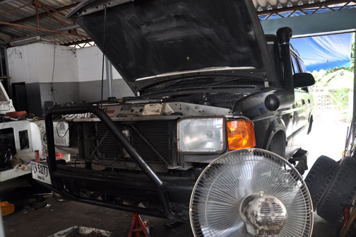

       ช่องด้านหน้า เอใหญ่ เอาไว้วางวินซ์

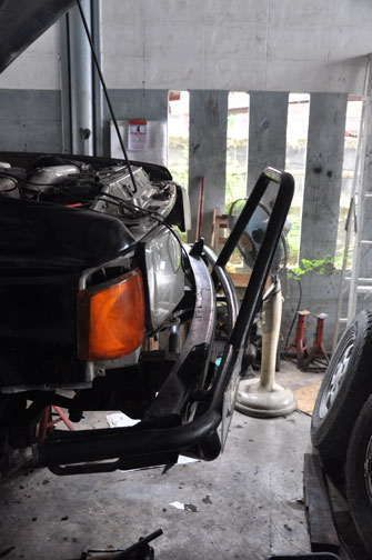

edit แก้ไขคำตอบ   delete ลบคำตอบ 13840
       มองจากด้านข้าง ปกติ ผมไม่ค่อยชอบกันชนแบบตันๆทึบๆ

       แข็งแรงหายห่วง ไม่ดูตันเกินไป

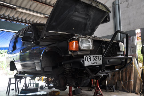

       รูปสุดท้ายแล้ว พอไหวไหมครับ งานฝีมือดี แต่ห้ามเร่ง
มีกันแคร้งยังไม่ได้ใส่

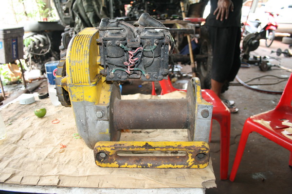

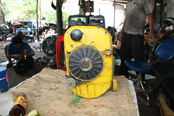

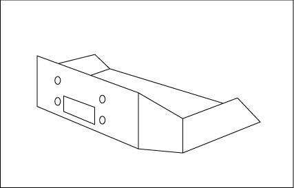

       รูปถาดครับน้าต้อย
ขนาดวัดเอาที่ตัววินซ์เป็นหลักครับ กว้าง X ยาว สูงตามสัดส่วนได้เลยครับ
เหล็กขอหนาๆครับ
ใช้วิธี เจาะรูยึดติดกับกันชนครับน้าต้อยครับ
เป็นวินซ์ลอย วางบนกันชนนะครับ เซอร์วิสง่าย

       ล่าสุดครับ
pomtlrc จาก ป๋อม ตาลบูด 203.131.208.114 ศุกร์, 17/8/2555 เวลา : 08:30  IP : 203.131.208.114
edit แก้ไขคำตอบ   delete ลบคำตอบ 14163
       ด้านหน้า
