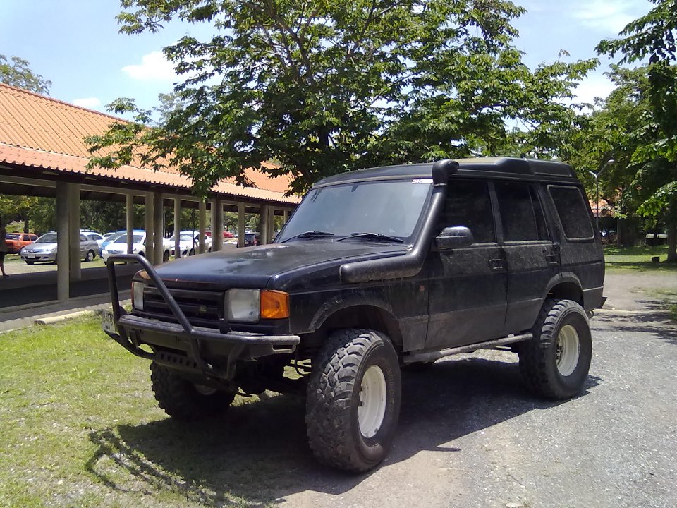

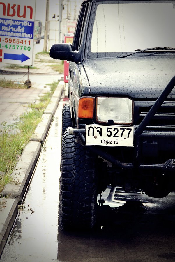

       กันชนเดิม ต่อเขาและเสริมความหนารวมชายล่างครับ ผ่า ตัด ตอน ได้หมดครับ
       รอยาง 35

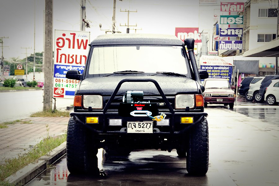

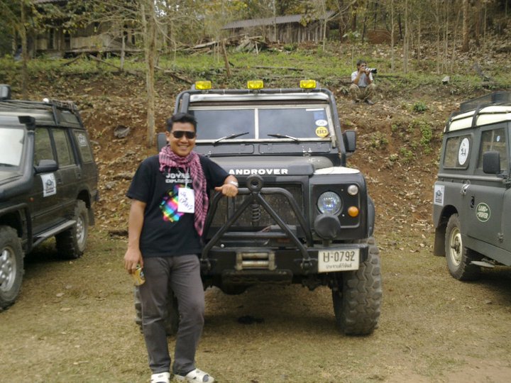

       ติดวินส์ อย่าลืมทำสวิตช์ตัดไฟด้วยนะป๋อม เจอมา 3 เคชและ วินส์ค้างดึงไม่หยุด หสวิตช์ตัวใหญ่ๆหน่อย

       กราบขอบพระคุณน้อต้อยแลนด์บ้านใหม่ครับ วินซ์ถึงมือผมเรียบร้อยแล้ว กำลังดำเนินการติดตั้งครับ

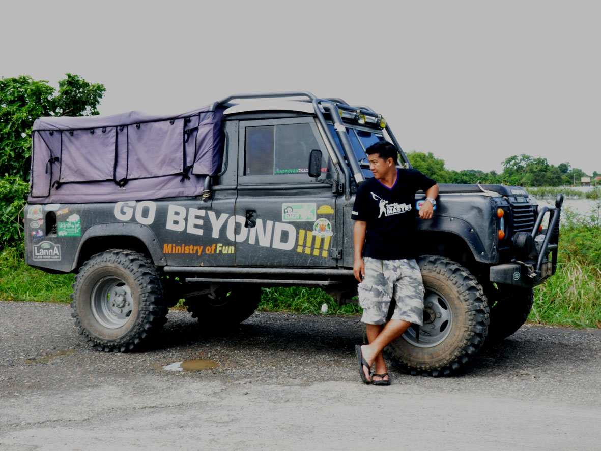

       สวัสดีครับน้าป๋อมและน้าๆทุกท่าน
++รบกวนช่วยดูให้หน่อยครับ ผมอยากจะยัดยางMUDขนาด 285/75/16 ลงไปในคันนี้ รถผมตอนนี้ใส่ยางAT 235/70/16
++สเต็ปการยกของผมตอนนี้คือ ยก 2.5 โช้ค TJM สปริง OME
++เท่าที่ผมเข้าใจตอนนี้สามารถใส่ยาง 265/75/16 ได้โดยต้องปาดออกไปบ้าง แต่ถ้าจะใส่ 285 โดยการปาดอย่างเดียวจะได้มั้ย?

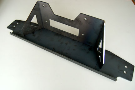

++ส่วนกันชนตัวนี้ผมจะถอดออกแล้วทำกันชนเหล็กทรงน้าป๋อมใส่เอา แต่อยากใส่วินซ์ด้วยสิ รบกวนขอดูถาดวินซ์ของน้าป๋อมด้วยครับ
หมายเหตุ ผมจะใส่แร็คหลังคาแบบเต็มหลังคาจึงไม่อยากยกสูงขึ้นไปอีก ตอนนี้เรื่องความมั่นคงในการขับขี่ก็ไม่เต็มร้อยแล้ว
chang109 จาก chang109 124.122.80.225 จันทร์, 27/8/2555 เวลา : 11:13  IP : 124.122.80.225
edit แก้ไขคำตอบ   delete ลบคำตอบ 14247
       ถามเป็นชุดตอบไม่ทัน
มารับยาง 285 75 16 ไปลองใส่ ติดตรงไหนปาด หั่น เฉือนครับ
ได้ครับ
ถาดวินซ์ สั่งตัดเลเซอร์อยู่ครับ ตามแบบ
เพิ่มออกเทนคนสิครับ รับรอง มาเต็ม!!!!!

       เฉือนกันชนให้ลงต่ำอีกนิดครับ วินซ์จะได้ไม่สูงไป

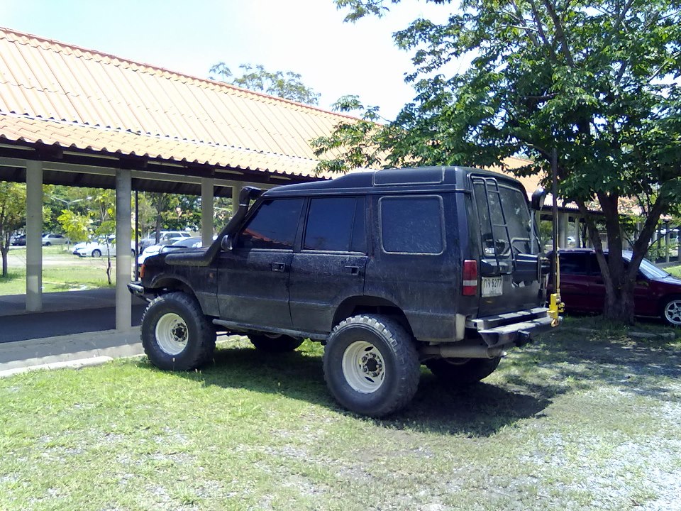

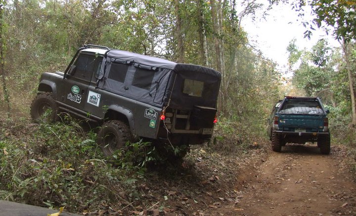

       ผมใส่ยาง 35 วิ่งดีครับ ไม่หวิว รอบเหลือๆกับเอ็มพีไอ
ตอนนี้รอวินซ์มาถ่วงหน้า ทำถาดอยู่
ยก 6 นิ้ว ปาดบอดี้ออกนิดหน่อย
pomtlrc จาก ป๋อม ตาลบูด 203.131.208.114 จันทร์, 27/8/2555 เวลา : 11:48  IP : 203.131.208.114
edit แก้ไขคำตอบ   delete ลบคำตอบ 14250

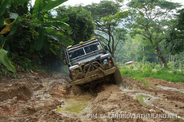

       มุมนี้จะเห็นการปาดชัดเจนครับ ปาดบริเวณหลังซุ้มบังโคลนหน้า และ หลังซุ้มบังโคลนหลัง ปาดเองที่บ้าน ถ้าจะให้ปาดให้ เอาช้างเอ๊กปอร์ด 1 ถาด
