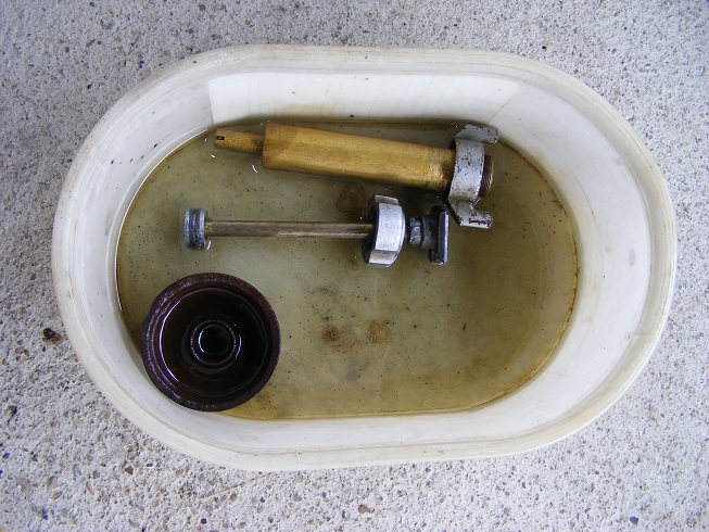

       เริ่มซ่อม...ล้างทุกอย่างก่อน
a-one จาก สี่แคว 58.64.51.85 อาทิตย์, 30/9/2555 เวลา : 16:24  IP : 58.64.51.85
edit แก้ไขคำตอบ   delete ลบคำตอบ 15336

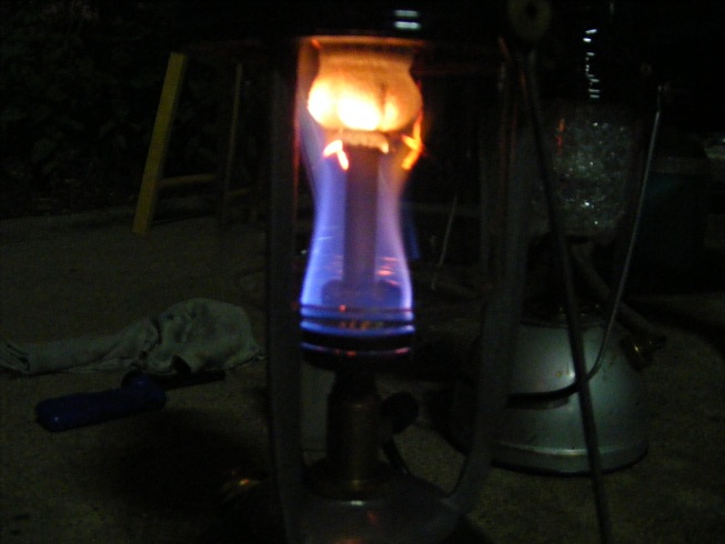

คำตอบที่ 62

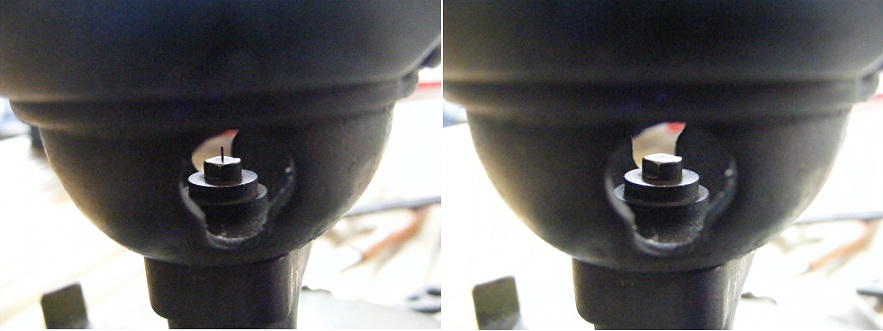

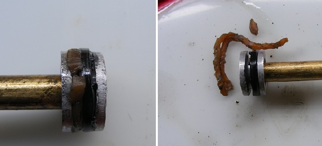

       พบตัวการที่ทำให้ปั้มดึงไม่ออก
a-one จาก สี่แคว 58.64.51.85 อาทิตย์, 30/9/2555 เวลา : 16:34  IP : 58.64.51.85
edit แก้ไขคำตอบ   delete ลบคำตอบ 15337
คำตอบที่ 63
       เข็มใช่ได้ วาวล์ดีปิดน้ำมันอยู่ เพียงแต่หมุนไม่ถูกทางเอง
a-one จาก สี่แคว 58.64.51.85 อาทิตย์, 30/9/2555 เวลา : 16:37  IP : 58.64.51.85
edit แก้ไขคำตอบ   delete ลบคำตอบ 15338

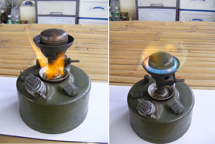

คำตอบที่ 64

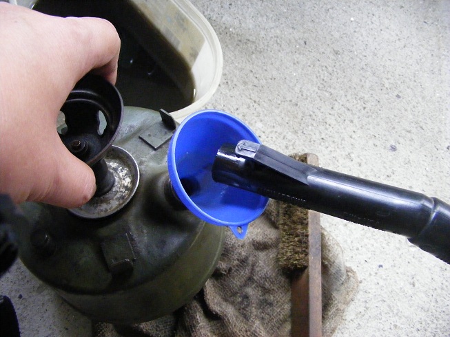

       สรุป ไม่มีอะไรเสีย ใส่จาระบีที่ใบสูบแทนยางวง แล้วลองเลยดีกว่า..
เติมด้วยเบนซิล
a-one จาก สี่แคว 58.64.51.85 อาทิตย์, 30/9/2555 เวลา : 16:40  IP : 58.64.51.85
edit แก้ไขคำตอบ   delete ลบคำตอบ 15339
คำตอบที่ 65

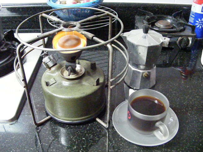

       เผาหัวด้วยแอลกอฮอร์ แป๊ปเดียวติด
 แก้ไขเมื่อ : 30/9/2555 16:42:56
a-one จาก สี่แคว 58.64.51.85 อาทิตย์, 30/9/2555 เวลา : 16:42  IP : 58.64.51.85
edit แก้ไขคำตอบ   delete ลบคำตอบ 15340
คำตอบที่ 66

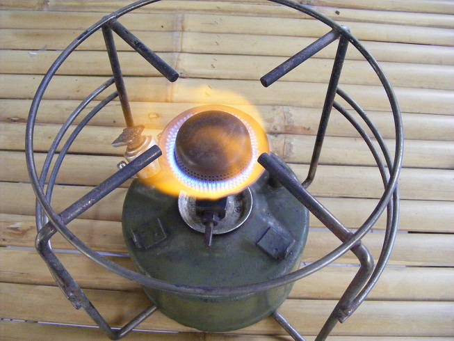

       หรีได้ เร่งได้ ไฟออกสีส้ม น่าจะมาจากหัวรั่ว
a-one จาก สี่แคว 58.64.51.85 อาทิตย์, 30/9/2555 เวลา : 16:46  IP : 58.64.51.85
edit แก้ไขคำตอบ   delete ลบคำตอบ 15341
คำตอบที่ 67

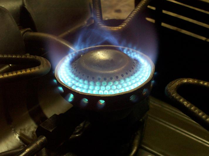

       ปกติเปลวไฟเตาพวกนี้ต้องออกสีฟ้าอมม่วงแบบเตาทหารเยอรมันตัวนี้
a-one จาก สี่แคว 58.64.51.85 อาทิตย์, 30/9/2555 เวลา : 16:51  IP : 58.64.51.85
edit แก้ไขคำตอบ   delete ลบคำตอบ 15342

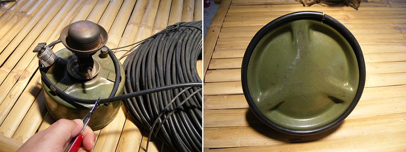

คำตอบที่ 68

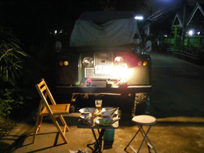

       ไหนๆก็ซ่อมเสร็จแล้ว จึงฉลองเต่าท่านแลนด์หนองมนสักหน่อย หน้ารถแลนด์นี้แหละ...
(เล่ามาตั้งนาน พึ่งจะเกี่ยวกะรถแลนด์ตอนนี้เอง)
 แก้ไขเมื่อ : 30/9/2555 17:45:04
a-one จาก สี่แคว 58.64.51.85 อาทิตย์, 30/9/2555 เวลา : 16:56  IP : 58.64.51.85
edit แก้ไขคำตอบ   delete ลบคำตอบ 15343

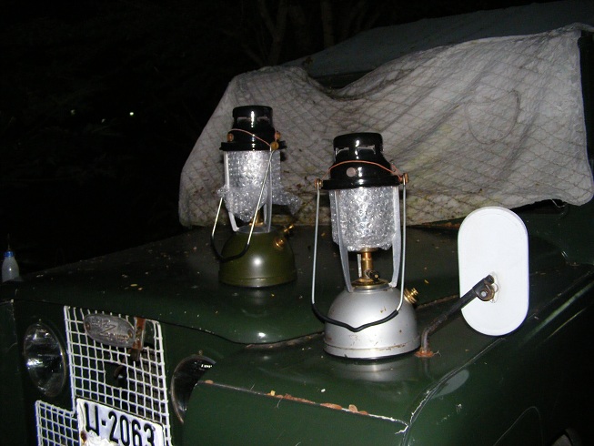

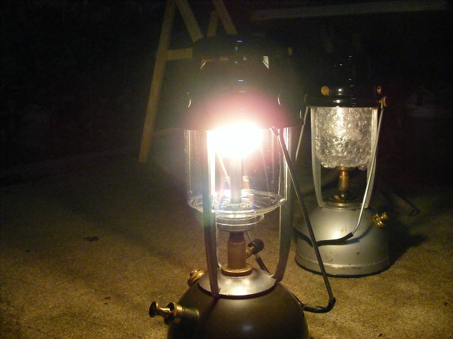

คำตอบที่ 69

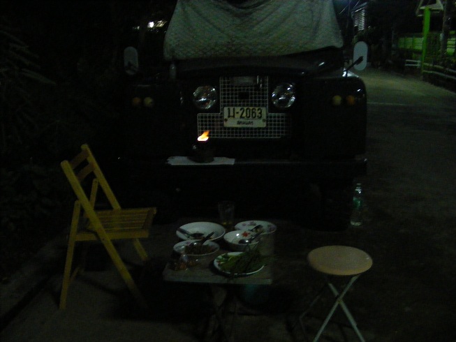

       กินได้แป๊บเดียว มืดซะแล้ว เอาไงดีกำลังได้ที่ ใช่ตะเกียงทหารอังกฤษช่วยละกัน
a-one จาก สี่แคว 58.64.51.85 อาทิตย์, 30/9/2555 เวลา : 17:00  IP : 58.64.51.85
edit แก้ไขคำตอบ   delete ลบคำตอบ 15344
คำตอบที่ 70
       เผาหัวก่อน
a-one จาก สี่แคว 58.64.51.85 อาทิตย์, 30/9/2555 เวลา : 17:02  IP : 58.64.51.85
edit แก้ไขคำตอบ   delete ลบคำตอบ 15345
คำตอบที่ 71
       เผานานกว่าตากว่าง ตาผีเสื้อเพราะไม่มีท่อวน
a-one จาก สี่แคว 58.64.51.85 อาทิตย์, 30/9/2555 เวลา : 17:05  IP : 58.64.51.85
edit แก้ไขคำตอบ   delete ลบคำตอบ 15346
คำตอบที่ 72

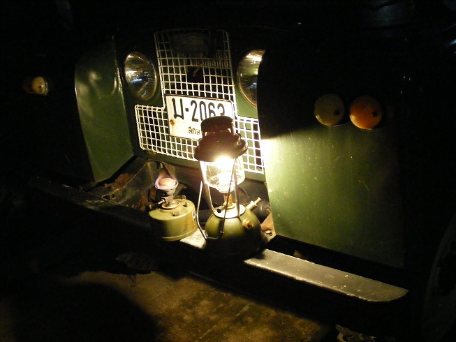

       แล้วก็จับมาถ่ายคู่กัน เตารัศเซีย ตะเกียงอังกฤษ เมื่อไหร่สองประเทศนี้จะรบกันนะ จะได้มีเตาตะเกียงออกมาเยอะๆ จะได้ถูกลงหน่อย
a-one จาก สี่แคว 58.64.51.85 อาทิตย์, 30/9/2555 เวลา : 17:08  IP : 58.64.51.85
edit แก้ไขคำตอบ   delete ลบคำตอบ 15347
