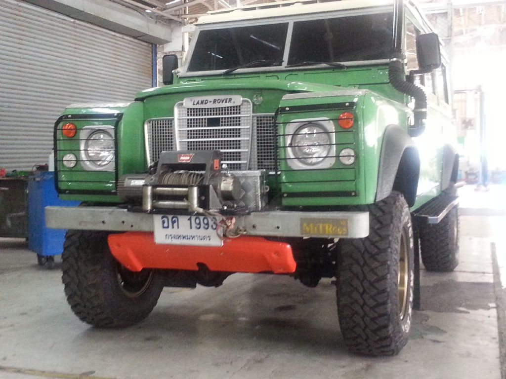

       ติดตั้งวิ้นแล้ว เหลือแต่ระบบไฟ

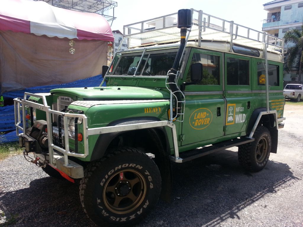

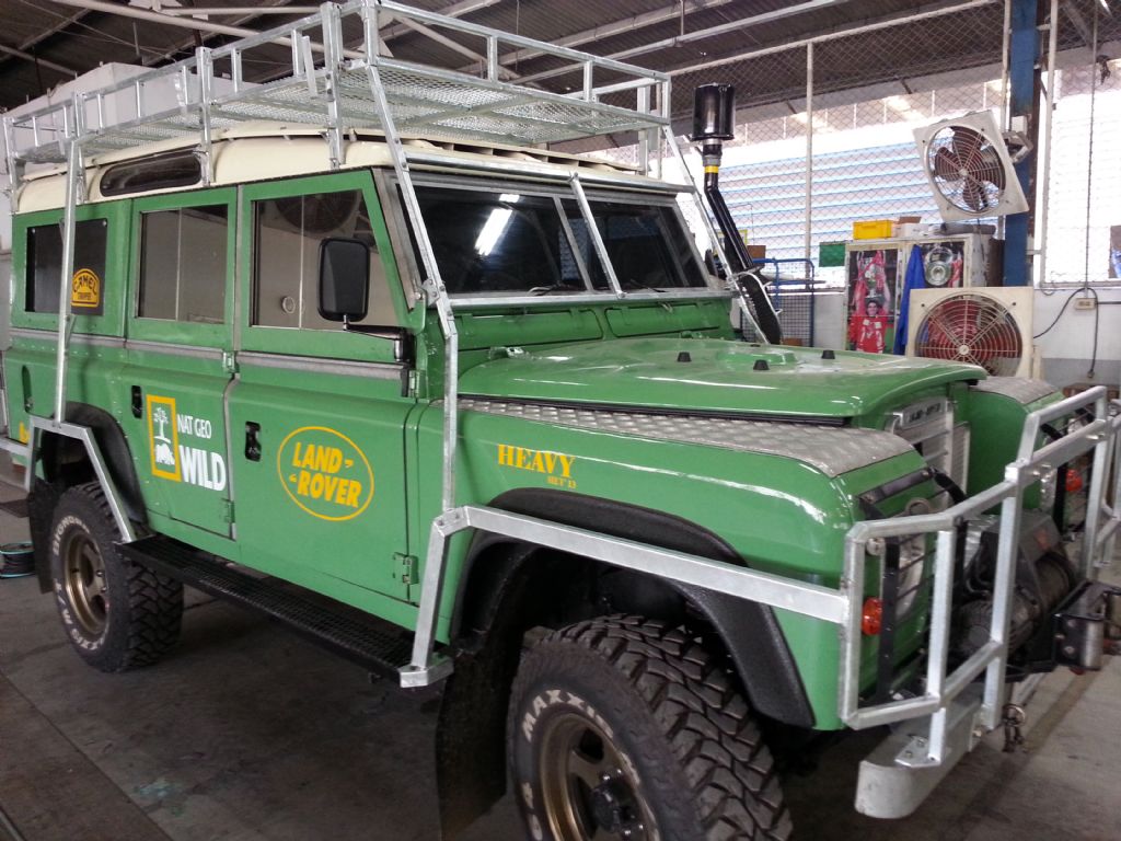

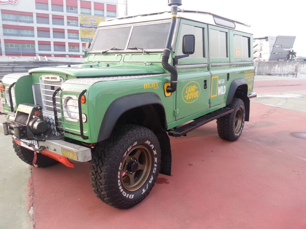

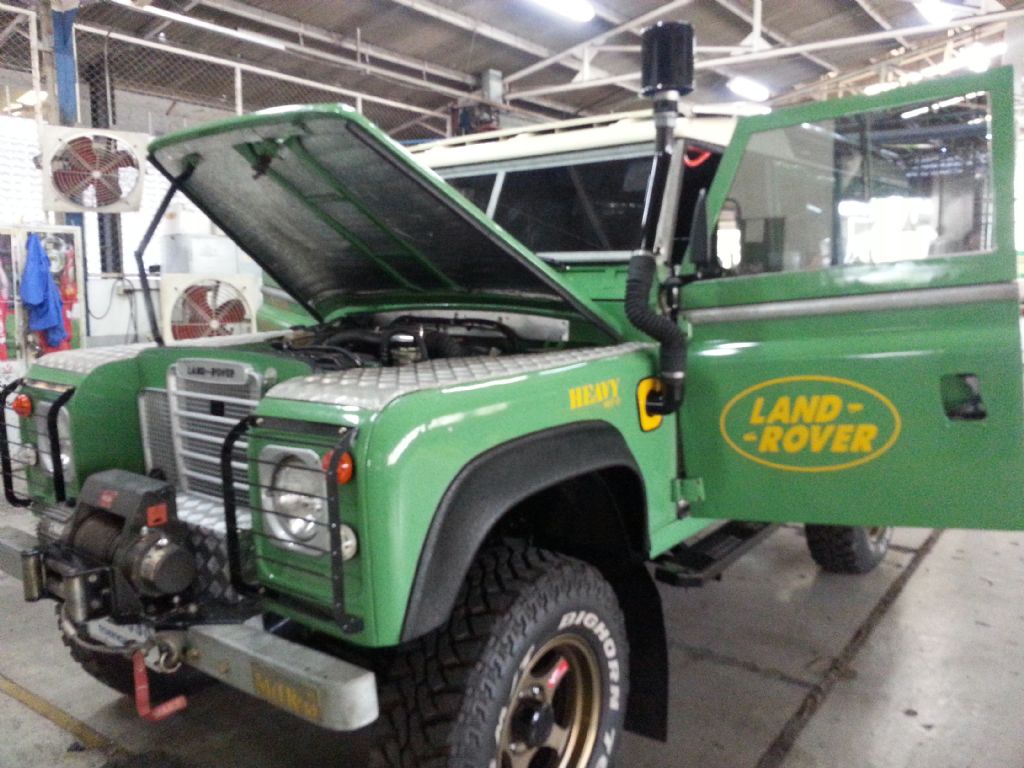

       Snorkel ออกแบบ สร้างเองครับ ท่อน้ำเหล็กกาวาไนย์ และหัว Snorkel สแตนเลส ภายในทำครีบสลัดฝุ่น น้ำ ...พอดูได้ แต่ใช้งานเยี่ยม
hunyong15 จาก ชาญ พุธ, 17/6/2558 เวลา : 17:36  IP :
edit แก้ไขคำตอบ   delete ลบคำตอบ 25657

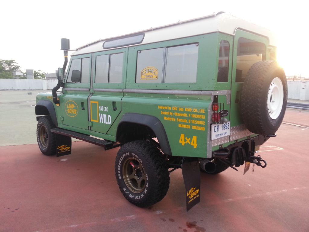

       อีกภาพครับ

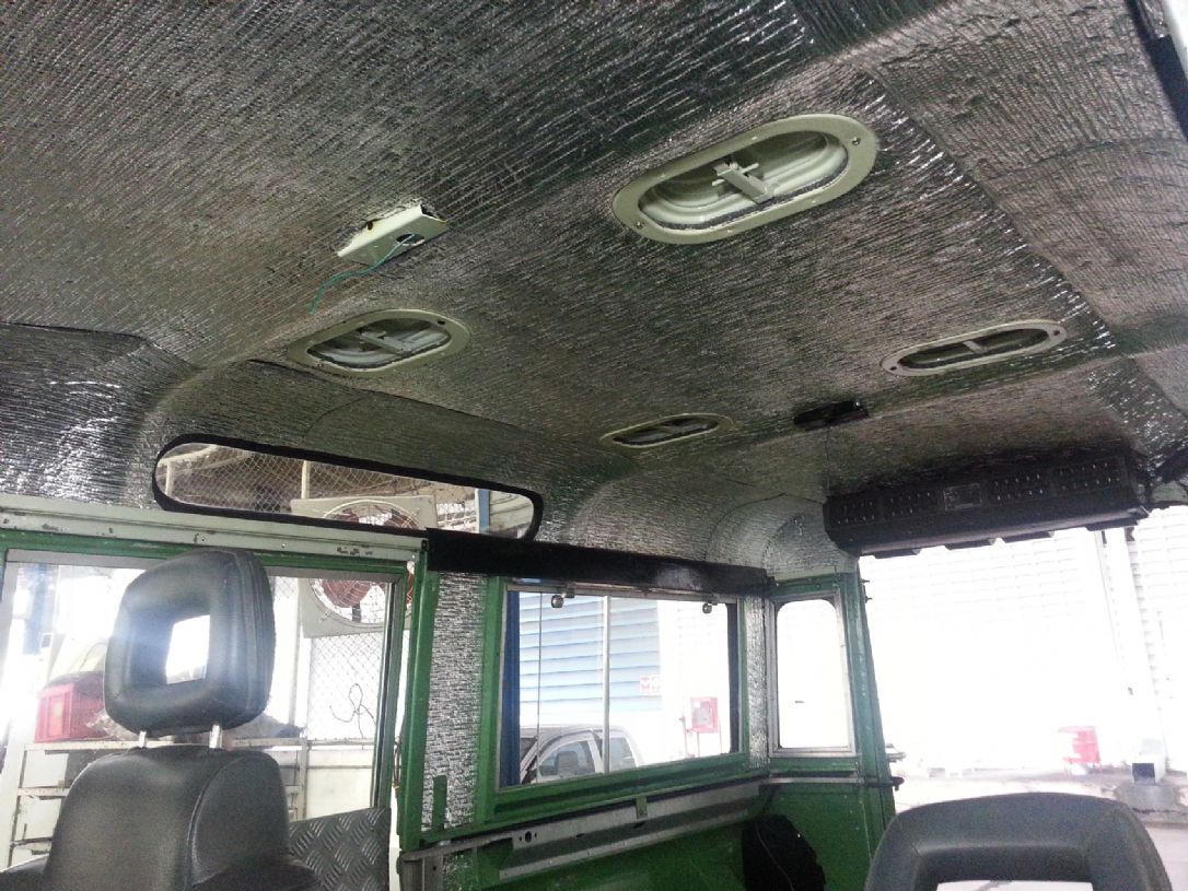

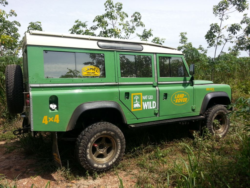

       บุหลังคาเสร็จ ว่างฯก็ขับรถไปทดสอบ ที่ไร่มัน สวนยาง ดูแลไร่มัน ไปในต้ว..วิ่งทางดำทางฝุ่น เยี่ยมครับ
hunyong15 จาก ชาญ พฤหัสบดี, 20/8/2558 เวลา : 09:13  IP :

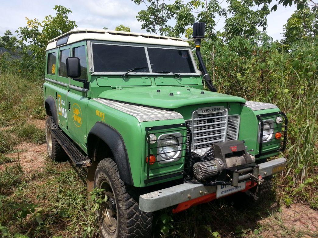

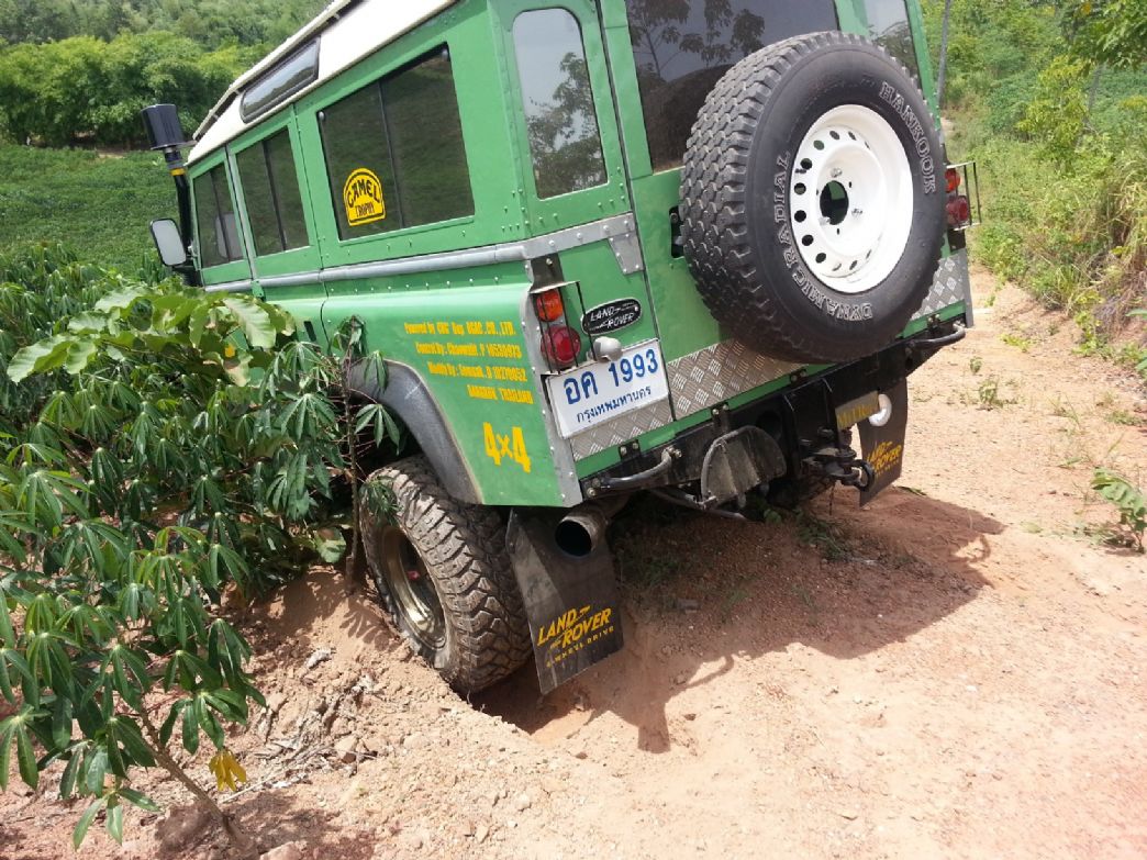

       หลุดเข้าไปในร่องมัน ขึ้นไม่ได้ครับ ดิ้นอยู่นาน ไปคนเดียวด้วย..ฟรีล๊อดไฟฟ้าเพลาหน้าไม่ทำงาน ...ปัญหาคือ ล๊อดข้างเดียว แก้ไขสลับสายไฟใหม่ ..สุดท้าย ขึ้นง่ายฯครับ
hunyong15 จาก ชาญ พฤหัสบดี, 20/8/2558 เวลา : 09:52  IP :
edit แก้ไขคำตอบ   delete ลบคำตอบ 25878

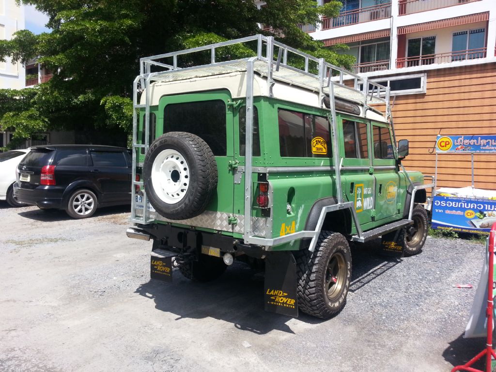

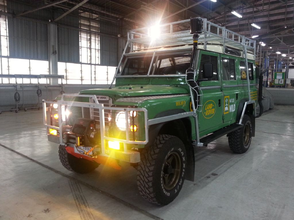

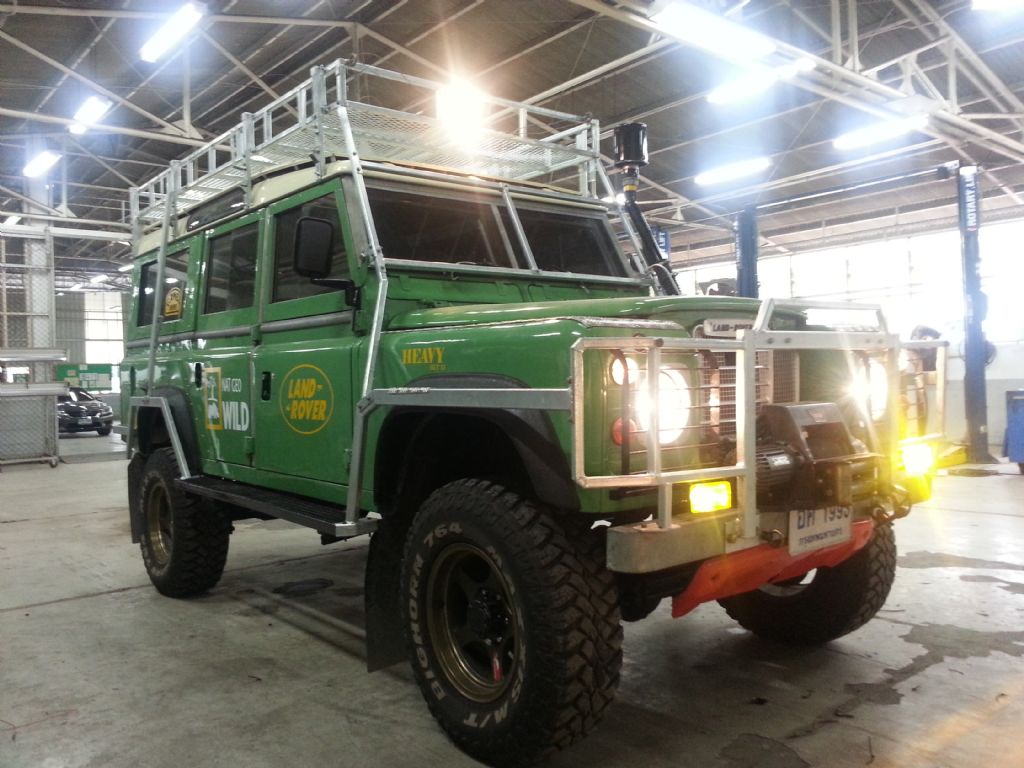

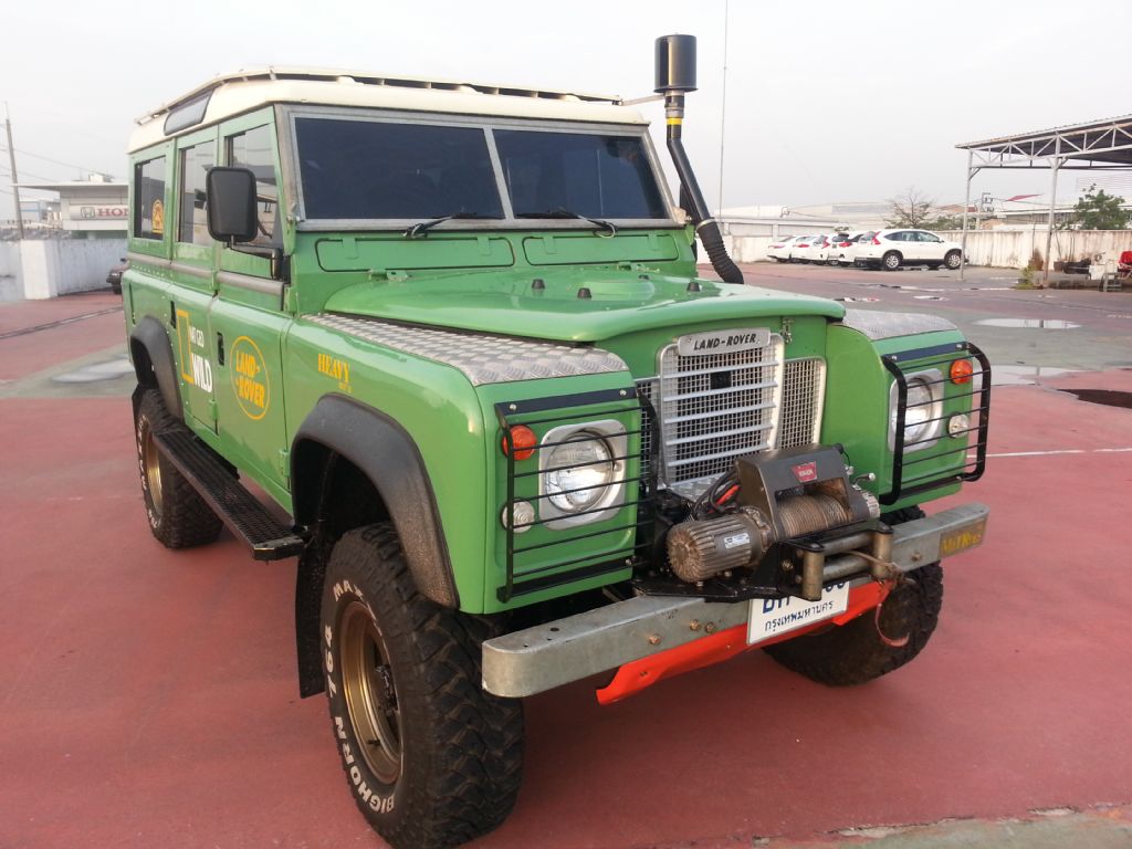

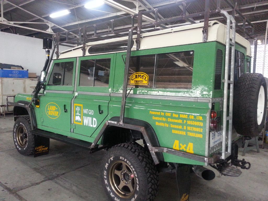

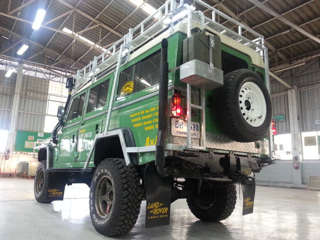

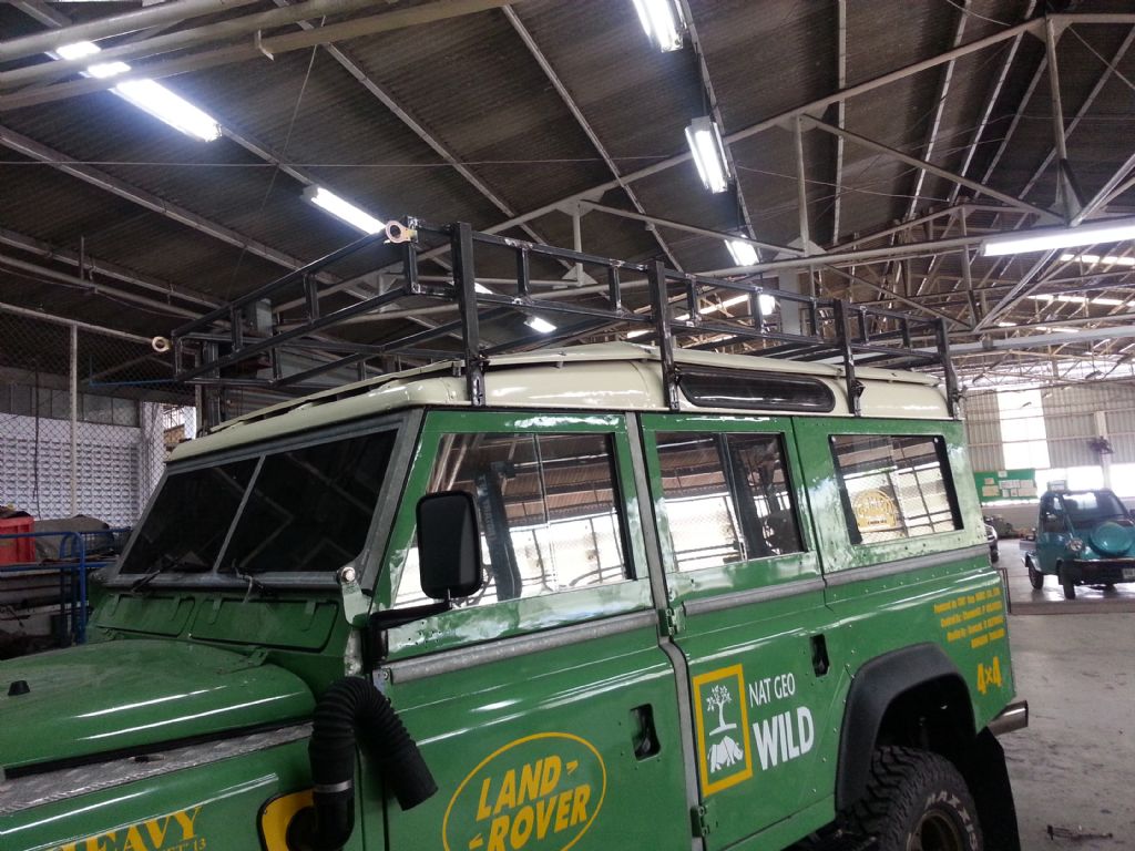

       ทำกันชนและแร็คหลังคา ต่อ
hunyong15 จาก ชาญ จันทร์, 5/10/2558 เวลา : 16:30  IP :
edit แก้ไขคำตอบ   delete ลบคำตอบ 26059

คำตอบที่ 230

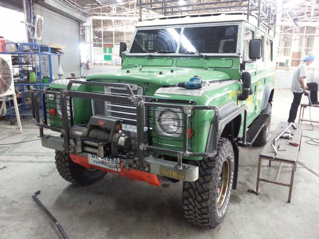

       ส่งชุบ กาวาไนย์
hunyong15 จาก ชาญ ศุกร์, 16/10/2558 เวลา : 14:04  IP :

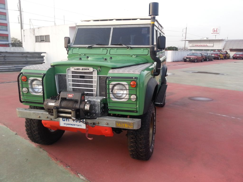

       ใส่ท่อหนีน้ำอันเดิม ใส่สปอตร์ไลต์

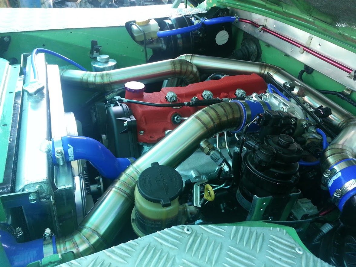

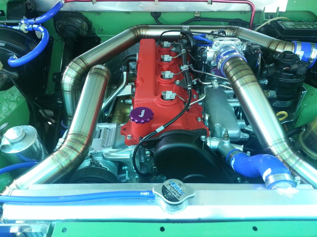

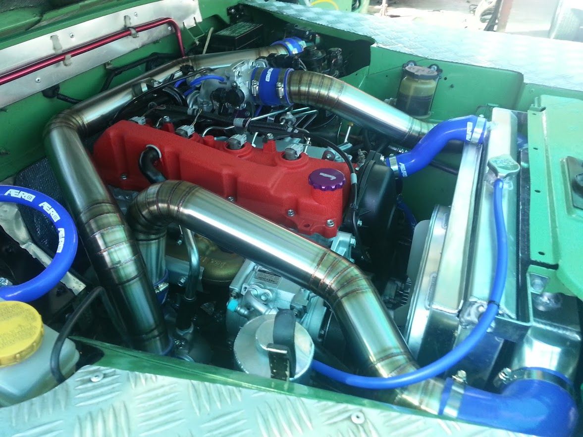

       หลังจากใช้งานไประยะหนึ่ง ความต้องการก็ถามหา Common rail เลยจัดการเปลี่ยนจาก Isuzu 4JB1-T เป็น Toyota 1KD-FTV
 แก้ไขเมื่อ : 26/12/2559 15:37:21
hunyong15 จาก ชาญ จันทร์, 26/12/2559 เวลา : 15:31  IP :
edit แก้ไขคำตอบ   delete ลบคำตอบ 28403
คำตอบที่ 238
       1KD-FTV 3.0D
hunyong15 จาก ชาญ จันทร์, 26/12/2559 เวลา : 15:33  IP :
edit แก้ไขคำตอบ   delete ลบคำตอบ 28404
คำตอบที่ 239
       เครื่องนอก Prado เครื่องเดียวกับ วีโก้
hunyong15 จาก ชาญ จันทร์, 26/12/2559 เวลา : 15:36  IP :
edit แก้ไขคำตอบ   delete ลบคำตอบ 28405
