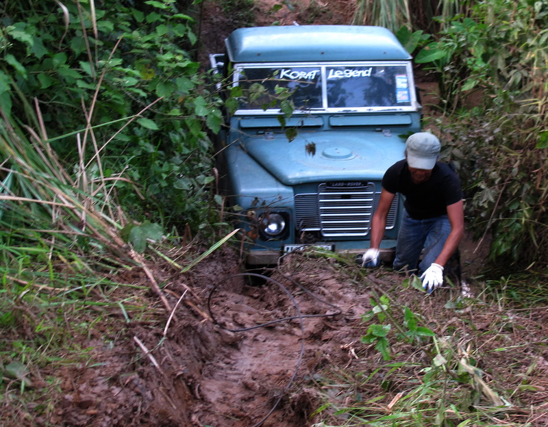

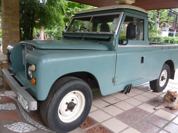

       Before เมื่อกว่า2ปีที่แล้ว เดิมๆเร้ยๆๆ
thepin จาก land ด่านเกวียน 171.6.44.227 จันทร์, 25/2/2556 เวลา : 13:56  IP : 171.6.44.227

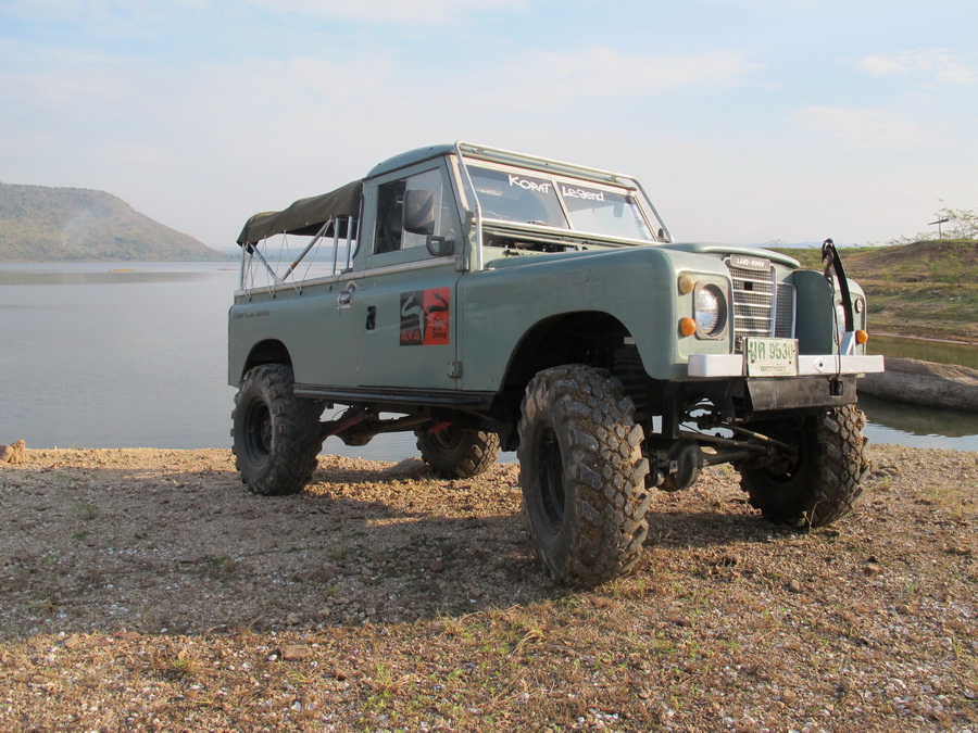

       After เล่นเอาเหนื่อย เบื่อๆ อยากๆกว่า 2 ปี แต่ก็ได้อะไรๆๆๆๆเยอะ ได้เพื่อน ได้ทดลอง ได้มันส์ กะเสียตังค์ ถือว่าคุ้มกับแลนด์ คับ

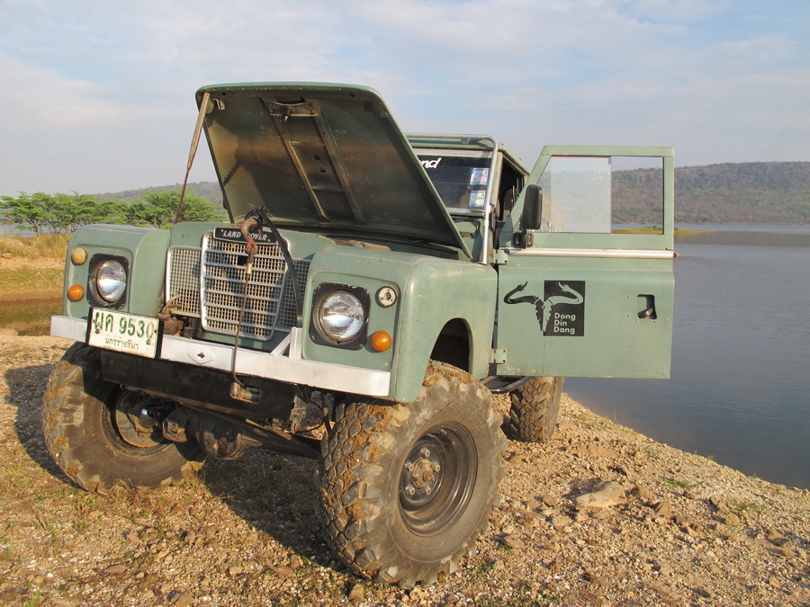

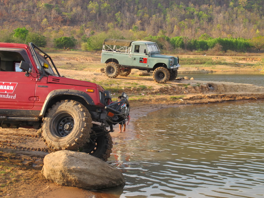

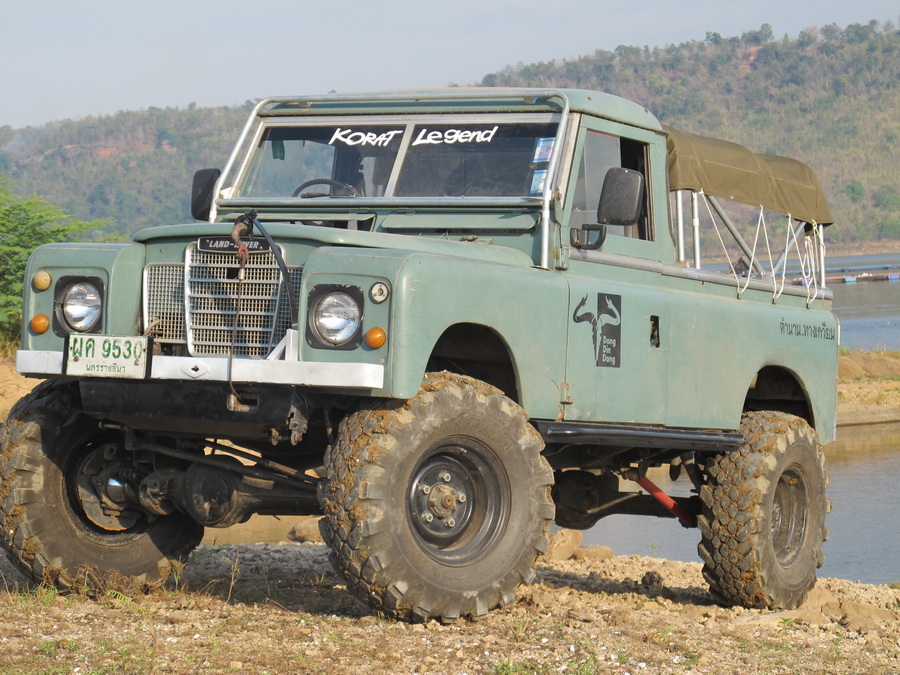

       ภาพรวมๆด้านหน้า หล่อป่าวคับ
thepin จาก land ด่านเกวียน 171.6.44.227 จันทร์, 25/2/2556 เวลา : 14:39  IP : 171.6.44.227
edit แก้ไขคำตอบ   delete ลบคำตอบ 18501
       อีกมุม นะคับ
thepin จาก land ด่านเกวียน 171.6.44.227 จันทร์, 25/2/2556 เวลา : 14:41  IP : 171.6.44.227
edit แก้ไขคำตอบ   delete ลบคำตอบ 18502

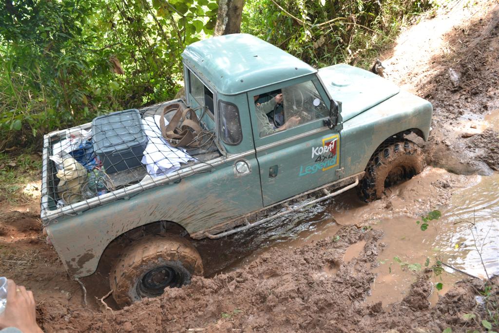

       ใครหล่อกว่ากัน...น้องซูกะปู่แลนด์
thepin จาก land ด่านเกวียน 171.6.44.227 จันทร์, 25/2/2556 เวลา : 14:43  IP : 171.6.44.227

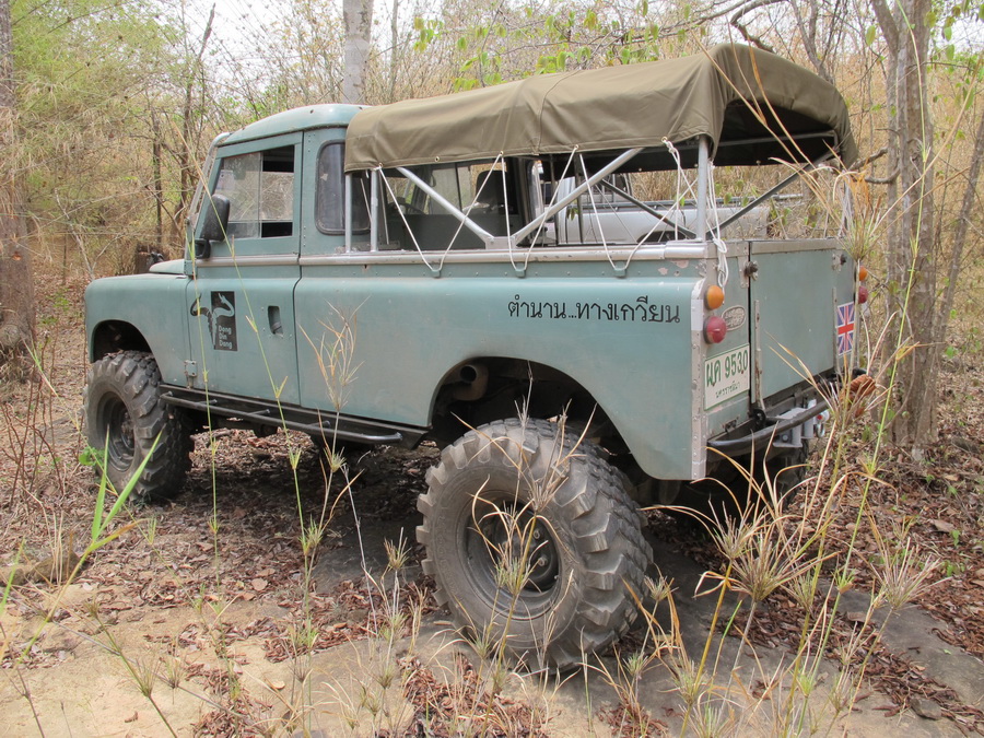

       มาลงในรายละเอียดกัน....ว่ามีอะไรในปู่แลนด์คลาสสิดแบบฮาร์ดคอร์ คำตอบของคนรักแนวเรโท แต่ขาลุย..ต้องแบบโหดๆ
thepin จาก land ด่านเกวียน 171.6.44.227 จันทร์, 25/2/2556 เวลา : 14:48  IP : 171.6.44.227
edit แก้ไขคำตอบ   delete ลบคำตอบ 18504

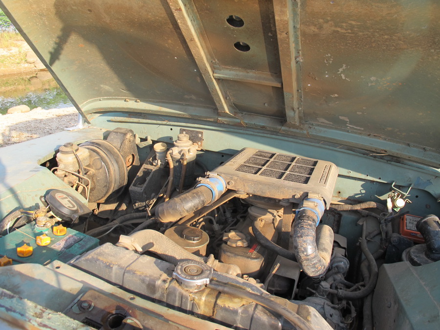

       เตรื่อง td 27 bo inter แรงบิดดี กินน้อย แรงรอบต่ำแยอะ ปลายพอได้
thepin จาก land ด่านเกวียน 171.6.44.227 จันทร์, 25/2/2556 เวลา : 14:52  IP : 171.6.44.227
edit แก้ไขคำตอบ   delete ลบคำตอบ 18505
       ชนเกียร์ td 42 5เกียร์ pto พร้อมปั่น
thepin จาก land ด่านเกวียน 171.6.44.227 จันทร์, 25/2/2556 เวลา : 14:54  IP : 171.6.44.227
edit แก้ไขคำตอบ   delete ลบคำตอบ 18506

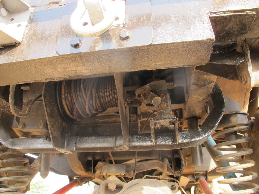

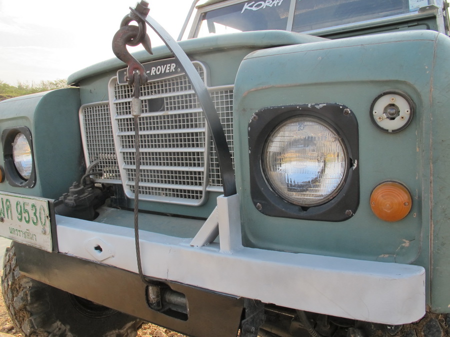

       วินซ์เพลาปาเจโร ตีดตั้งที่ท้าย ใช้งานง่ายสะดวกเวลาลุย
thepin จาก land ด่านเกวียน 171.6.44.227 จันทร์, 25/2/2556 เวลา : 14:56  IP : 171.6.44.227
edit แก้ไขคำตอบ   delete ลบคำตอบ 18507
       ]n,i^x
thepin จาก land ด่านเกวียน 171.6.44.227 จันทร์, 25/2/2556 เวลา : 14:57  IP : 171.6.44.227
edit แก้ไขคำตอบ   delete ลบคำตอบ 18508

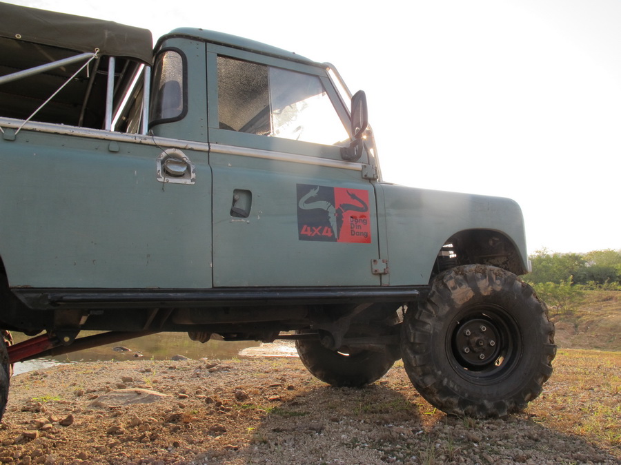

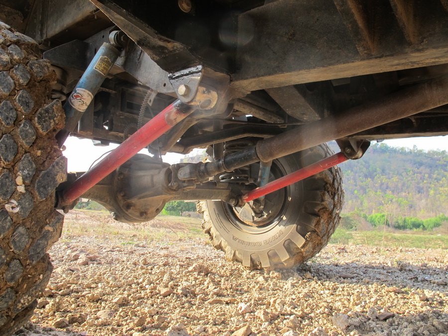

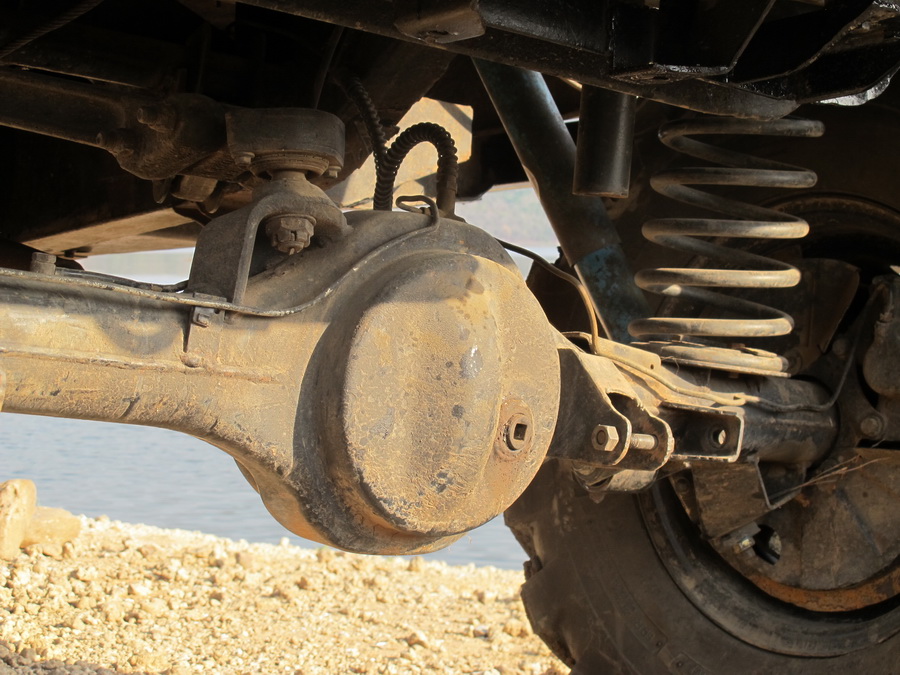

       ช่วงล่าง ดิสโก้ทั้งชุด สปริง 4 ต้น ดิส4ล้อ เฟือง 4.7 ทอล์คอาร์ท ท้องโล่งๆลุยไม่ติด ระยะเคลียร์ ok
thepin จาก land ด่านเกวียน 171.6.44.227 จันทร์, 25/2/2556 เวลา : 15:03  IP : 171.6.44.227
edit แก้ไขคำตอบ   delete ลบคำตอบ 18509
       โชตOsZy 4 ต้น นุ่มพอดีลุยสนุก แต่แบกของหนักไม่โอเค
thepin จาก land ด่านเกวียน 171.6.44.227 จันทร์, 25/2/2556 เวลา : 15:06  IP : 171.6.44.227
edit แก้ไขคำตอบ   delete ลบคำตอบ 18510

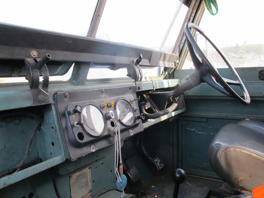

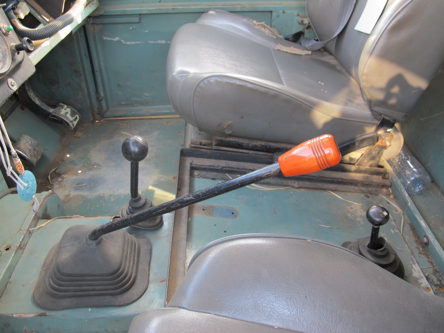

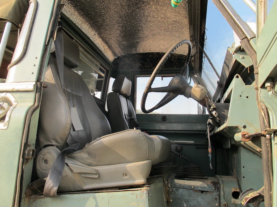

       หน้าปัด ภายในเน้นเดิมๆ คลาสสิคอยู่แล้ว เบาะเปลียนเพื่อการลุยไม่เมื่อย..
thepin จาก land ด่านเกวียน 171.6.44.227 จันทร์, 25/2/2556 เวลา : 15:09  IP : 171.6.44.227
edit แก้ไขคำตอบ   delete ลบคำตอบ 18511

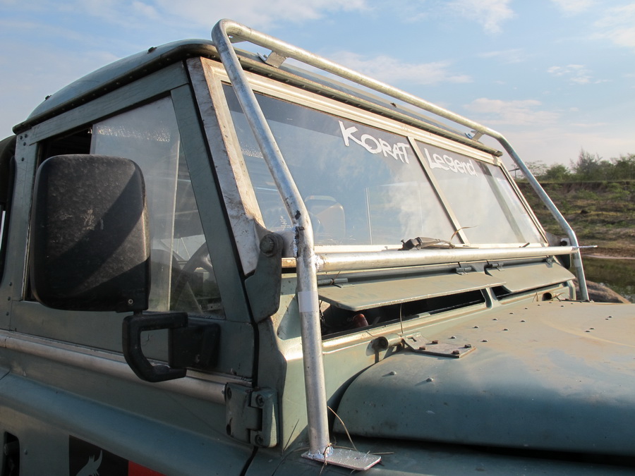

       หลังคาถอดชั้นบนออก...แล้วกรุแผ่นกันร้อน หัวมันสูงไปลุยติดเถาวัลย์
thepin จาก land ด่านเกวียน 171.6.44.227 จันทร์, 25/2/2556 เวลา : 15:12  IP : 171.6.44.227
edit แก้ไขคำตอบ   delete ลบคำตอบ 18512

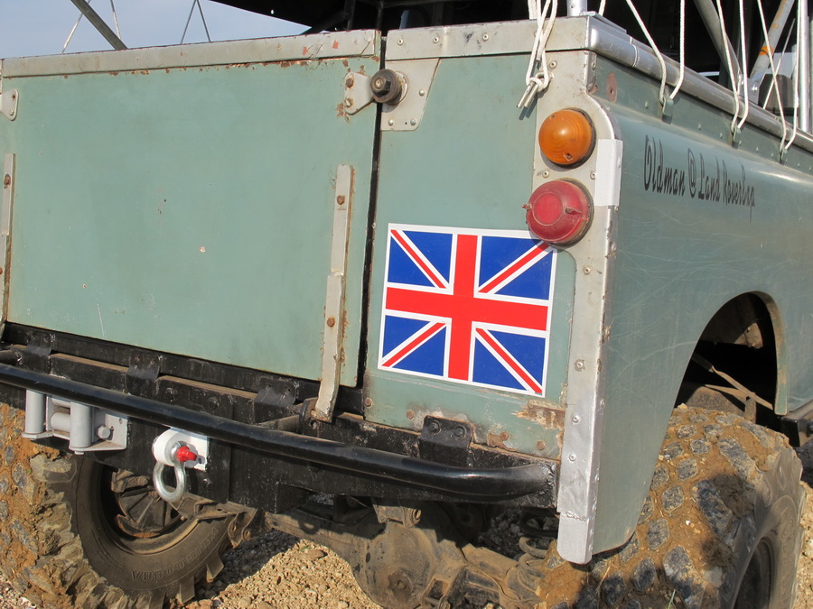

       ตัดตูด 30 ซ.ม. เสริมกันชนหลัง ชัวร์ ติดธงแสดงชาตืกำเนิด
thepin จาก land ด่านเกวียน 171.6.44.227 จันทร์, 25/2/2556 เวลา : 15:16  IP : 171.6.44.227
edit แก้ไขคำตอบ   delete ลบคำตอบ 18513

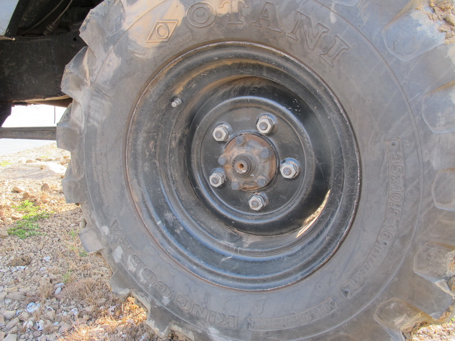

       กระทะเดิมผ่า 2 นิ้ว ยางคิง35 10.5 16 ดุดันดี
thepin จาก land ด่านเกวียน 171.6.44.227 จันทร์, 25/2/2556 เวลา : 15:18  IP : 171.6.44.227

       กันชนหน้าของs1ยกขึ้น เสริมที่เก็บขอวิันซ์
thepin จาก land ด่านเกวียน 171.6.44.227 จันทร์, 25/2/2556 เวลา : 15:22  IP : 171.6.44.227

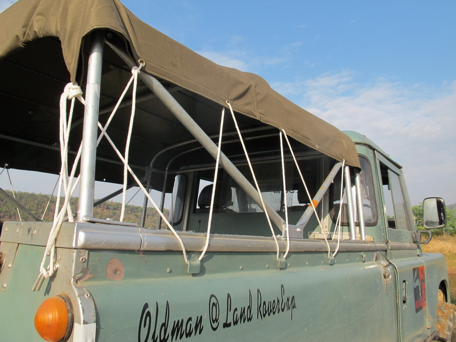

       โครงหลังคาแบ๊ปประปา 6 หุน ถอดมือได้ทุกชิ้น ผ้าใบคลุมได้ 2 แบบ
