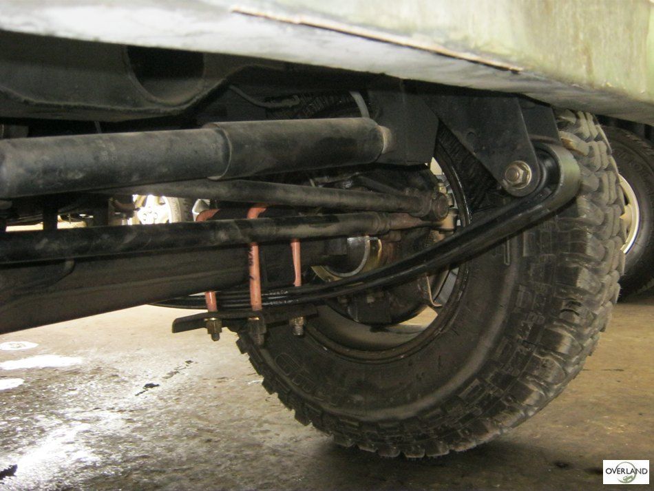

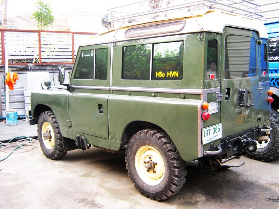

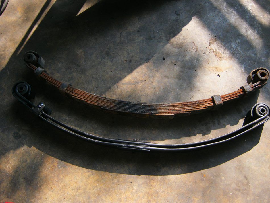

       Series 3 ช่วงสั้น เดิมๆ ทดลองเปลี่ยนแหนบเป็นแบบ Parabolic ครับ

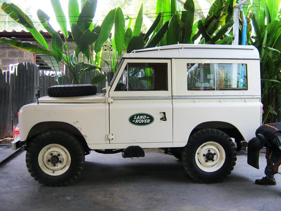

ทดลองยกล้อด้านหน้า-ข้างเดียว ถ่ายภาพเทียบกับของเดิม
Overland จาก Terrainer 124.121.81.16 ศุกร์, 24/1/2557 เวลา : 07:27  IP : 124.121.81.16
edit แก้ไขคำตอบ   delete ลบคำตอบ 21884

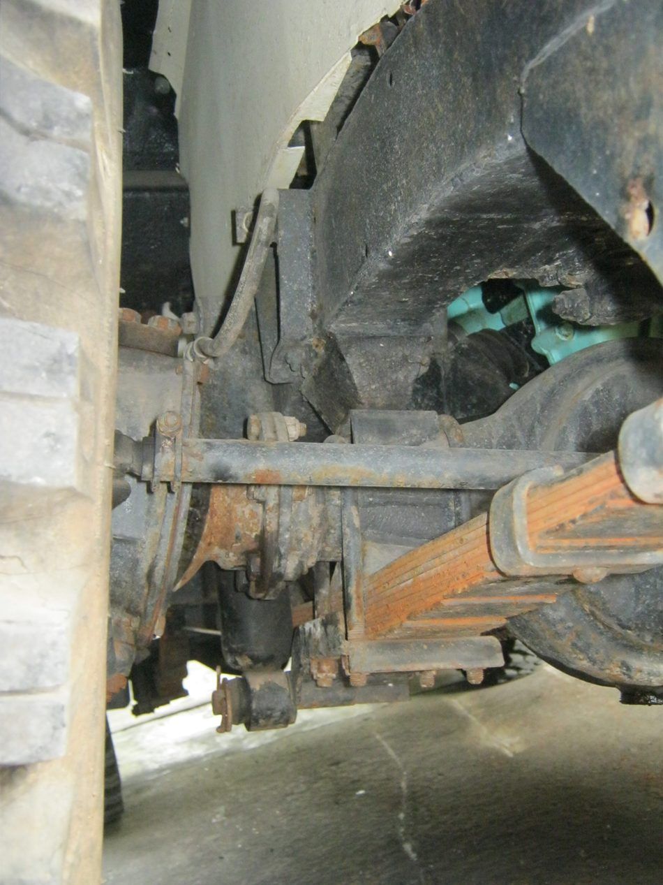

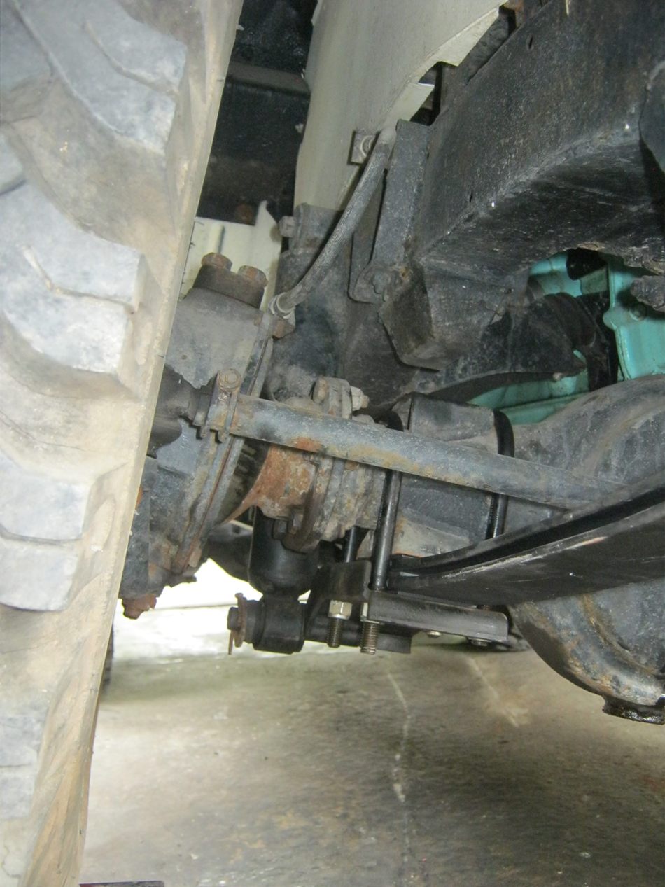

       สภาพการให้ตัวของแหนบเดิม
Overland จาก Terrainer 124.121.81.16 ศุกร์, 24/1/2557 เวลา : 07:29  IP : 124.121.81.16
edit แก้ไขคำตอบ   delete ลบคำตอบ 21885
       ยกล้อด้านนึงให้สูงขึ้น อีกด้านนึงยังติดพื้น
Overland จาก Terrainer 124.121.81.16 ศุกร์, 24/1/2557 เวลา : 07:30  IP : 124.121.81.16
edit แก้ไขคำตอบ   delete ลบคำตอบ 21886

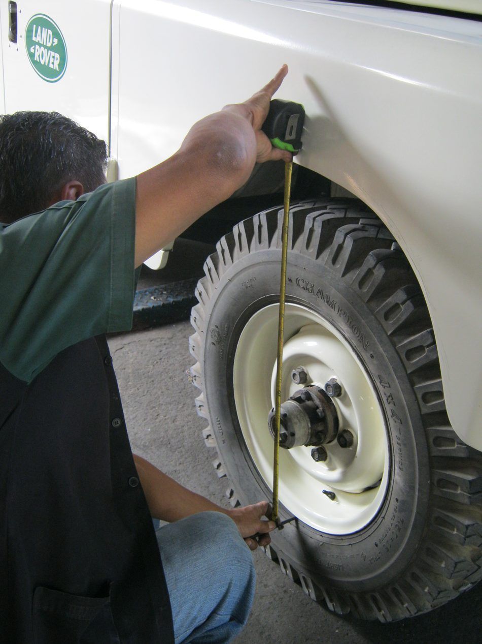

       ความสูงที่ได้เพิ่มขึ้นมาประมาณ 1.3 นิ้วซึ่งยังไม่ได้ผ่านการทดสอบใช้งาน จะเห็นว่าล้อหลังชิดเข้ามาบริเวณซุ้มล้อ เนื่องจากแหนบยังไม่เซ็ทตัว เพราะยังไม่ผ่านการใช้งาน มุมโตงเตงยังชันอยู่

สนใจครับ คงจะนุ่มกว่าแหนบเดิม แต่ตอนลุยจะได้มั้ย..ขอติดตามชมครับ..

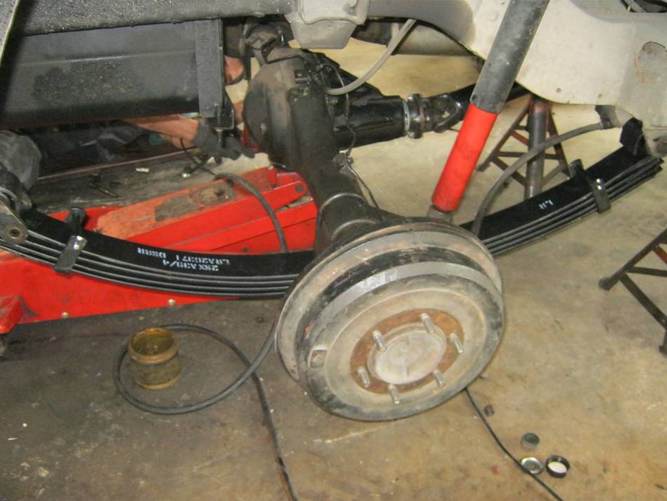

       กับคาน Toyota LN106 ครับ

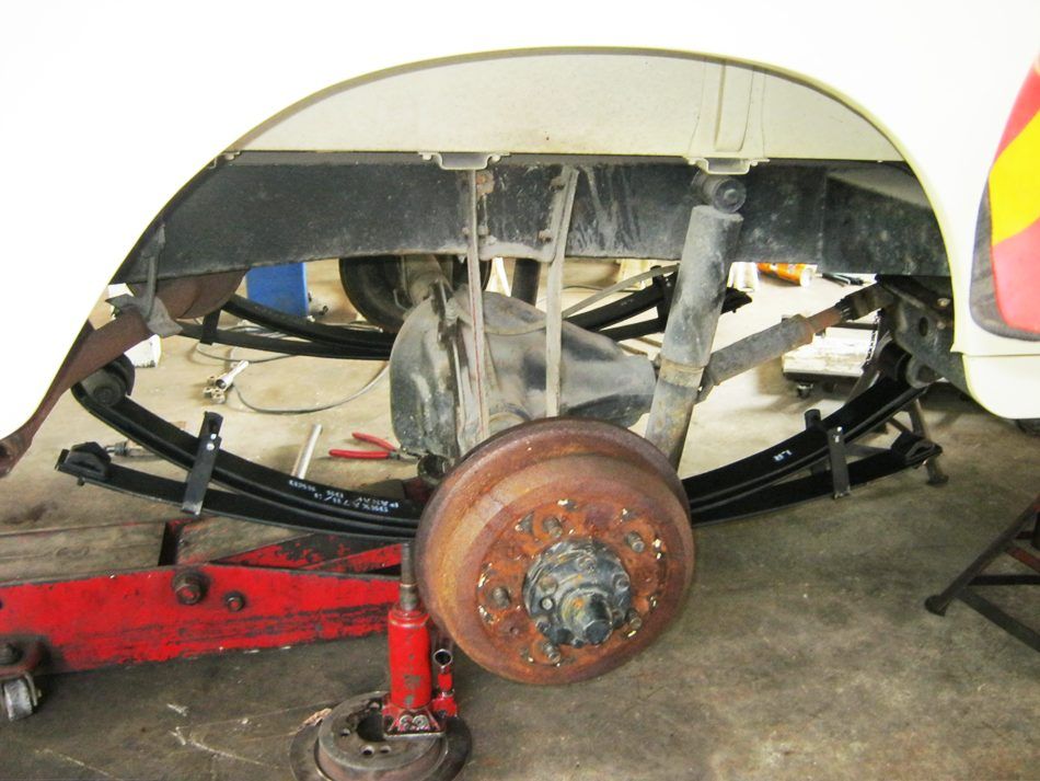

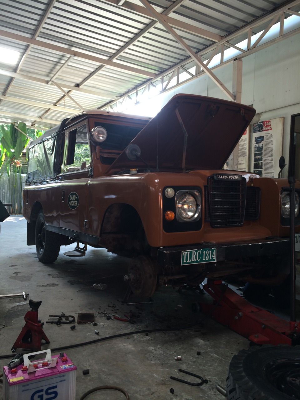

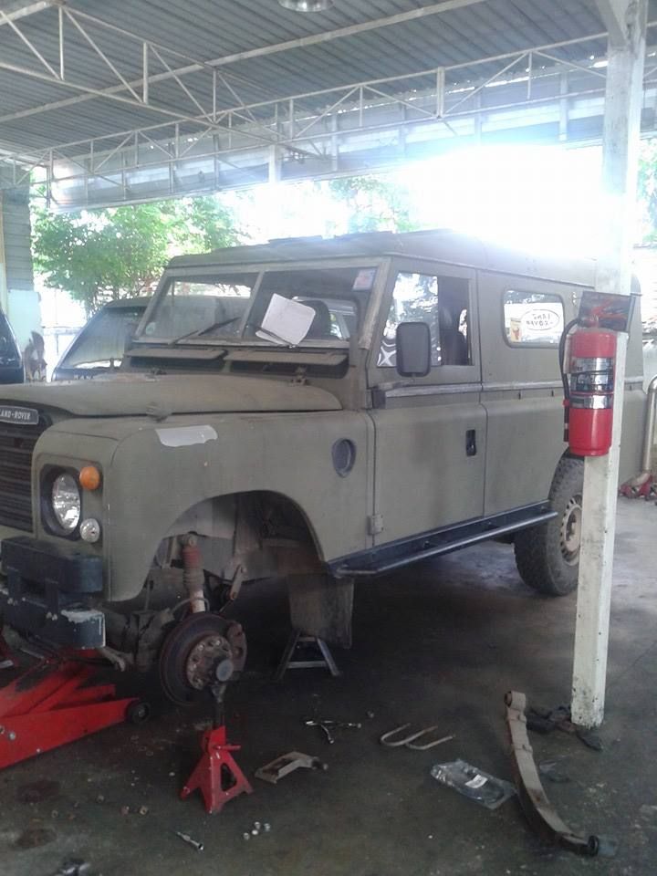

       อีกคันนึงครับ

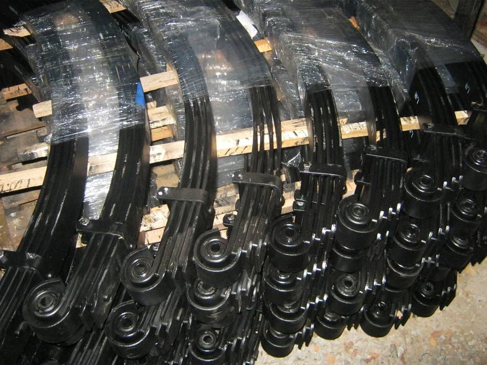

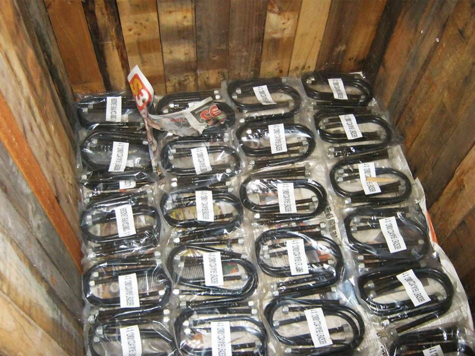

       มาแล้วครับแหนบสำหรับช่วงยาว
Overland จาก Terrainer ศุกร์, 21/3/2557 เวลา : 06:44  IP :
edit แก้ไขคำตอบ   delete ลบคำตอบ 22283
       พร้อม เหล็กรัดครับ

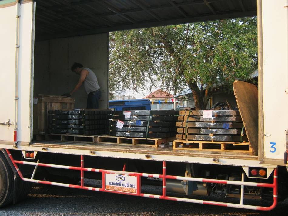

       From Port

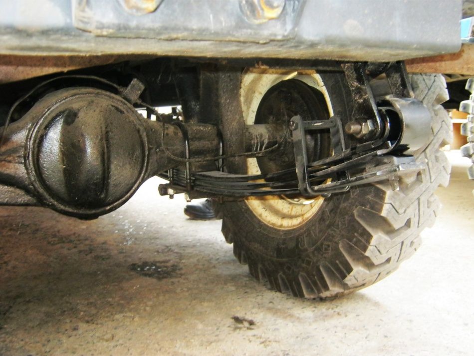

       แหนบหลัง กับเพลา Toyota
