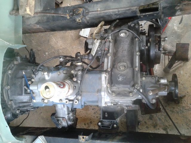

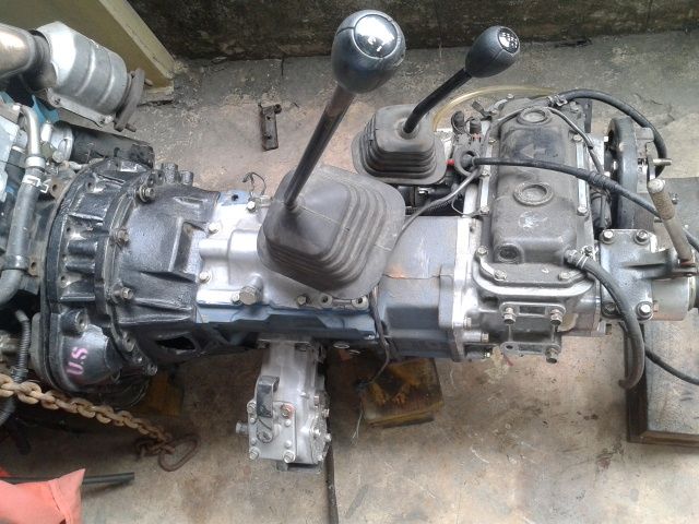

       4jk1 ชนซาฟารี5เกียร์พร้อมขึ้นแล้ว
thaphat จาก วิทตลาดไท เสาร์, 22/3/2557 เวลา : 14:59  IP :
edit แก้ไขคำตอบ   delete ลบคำตอบ 22295

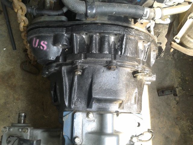

       Ptoหน้า หลัง
thaphat จาก วิทตลาดไท เสาร์, 22/3/2557 เวลา : 15:01  IP :

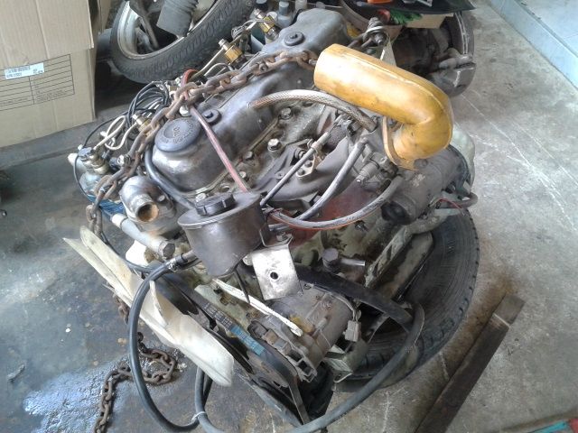

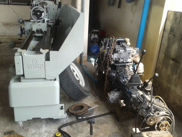

       ยกลงแล้วครับc240
thaphat จาก วิทตลาดไท อาทิตย์, 23/3/2557 เวลา : 16:14  IP :
edit แก้ไขคำตอบ   delete ลบคำตอบ 22298
       คุณวิท เครื่อง C240 มีเลขมั๊ยครับ สนใจรับมาดูแลครับ

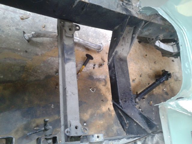

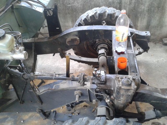

       จะตัดออกหมด มันจะเป็นรัยป่าวคับ
คานล่าง2ตัวนี้
thaphat จาก วิทตลาดไท จันทร์, 24/3/2557 เวลา : 10:22  IP :
edit แก้ไขคำตอบ   delete ลบคำตอบ 22301

       เปลี่ยนเครื่อง เปลี่ยนเกียร์ แล้วใช้เฟืองท้ายอะไรครับ
คานซาฟารีครับ เฟืองต้องลองวิ่งดูก่อนครับ (คานTD42)

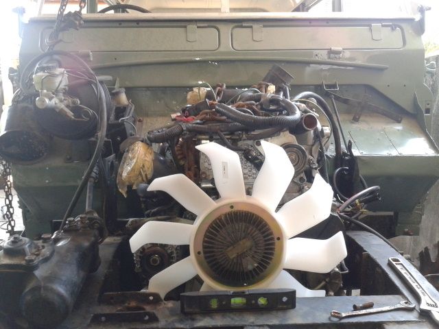

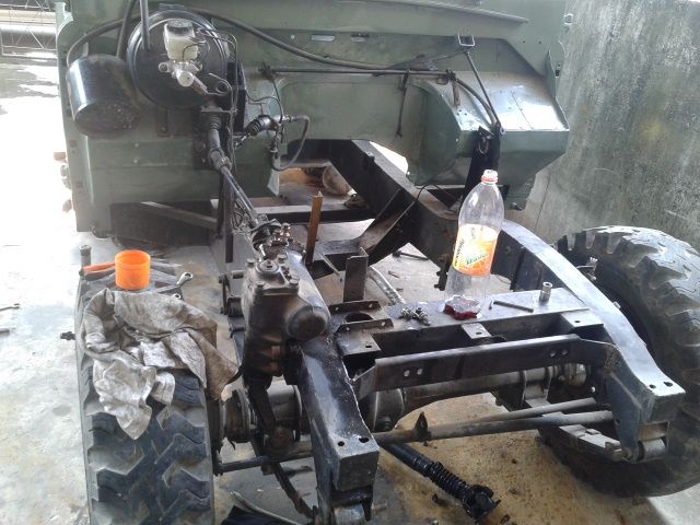

       พวงมาลัยเพาเวอร์ก็ ซาฟารี
ทำเสร็จแล้ว รถมันจะวิ่งเร็วเกินไป เพื่อนฯเขาจะขับตามไม่ทันน๊ะวิท...แลนด์บ้านใหม่.

       จะตัดคานทำไม ?
- คานเกียร์พี่ตัดและสร้างและทำจุดยึดแบบถอนได้
- คานอันใหญ่พี่ใช้เว้าหลบเพลากลาง
จาก "noom53" 1.10.197.213 อังคาร, 25/3/2557 เวลา : 21:27  IP : 1.10.197.213

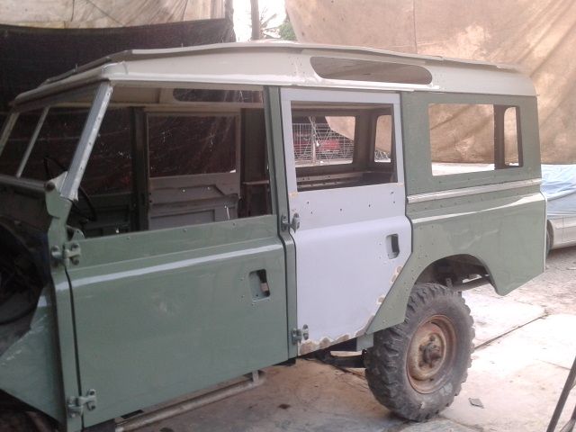

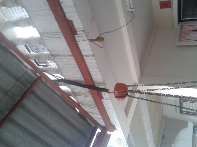

       ขึ้นแล้วครับ
thaphat จาก วิทตลาดไท อาทิตย์, 30/3/2557 เวลา : 15:57  IP :
edit แก้ไขคำตอบ   delete ลบคำตอบ 22352

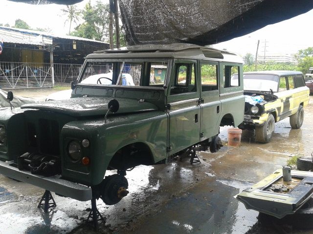

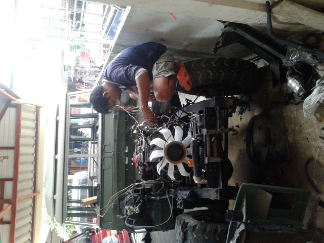

       ขึ้นแล้วครับ
thaphat จาก วิทตลาดไท อาทิตย์, 30/3/2557 เวลา : 16:00  IP :
edit แก้ไขคำตอบ   delete ลบคำตอบ 22353
       ใช้บ้านให้เกิดประโยท
เหนื่อยครับทำคนเดียว
เกียร์รอมีคนหลงมาบ้านก่อนค่อยใช้เขาช่วยยก

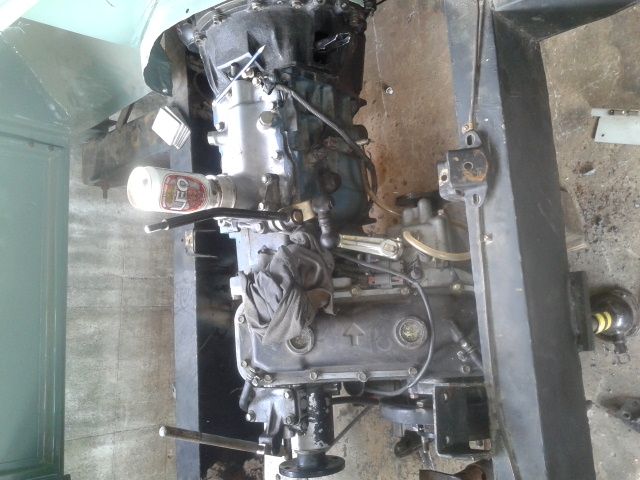

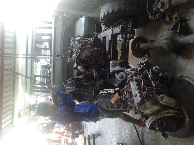

       เกียร์ขึ้นแล้ว
thaphat จาก วิทตลาดไท จันทร์, 7/4/2557 เวลา : 16:14  IP :
edit แก้ไขคำตอบ   delete ลบคำตอบ 22369
       ยัดมันเข้าไปptoติดช่างมัน555
thaphat จาก วิทตลาดไท จันทร์, 7/4/2557 เวลา : 16:27  IP :
edit แก้ไขคำตอบ   delete ลบคำตอบ 22370
       น้องวิทตัวนี้พี่เคยว่างมันจะติดเกียร์และPTO พี่ใช้วิธีเว้าคลัชชีด้านข้างโดยให้ห่างจากเกียร์และPTO ข้างละครึ่งน้วเป็นอย่างน้อบ เวลาเครื่องสั่นจะได้ไม่โดนคลัชชี
เจาะด้านข้างของคลัชชีเว้าหลบเกียร์และPTO และทำการปะให้เรียบร้อย (ความกว้างเกียร์บวก PTO เกิน ประมาณความกว้างของคลัชชี
จาก "noom53" 125.25.116.199 จันทร์, 7/4/2557 เวลา : 20:16  IP : 125.25.116.199

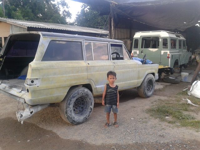

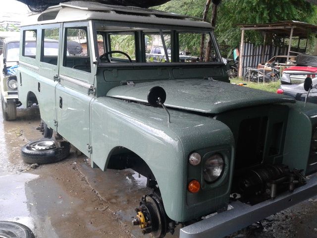

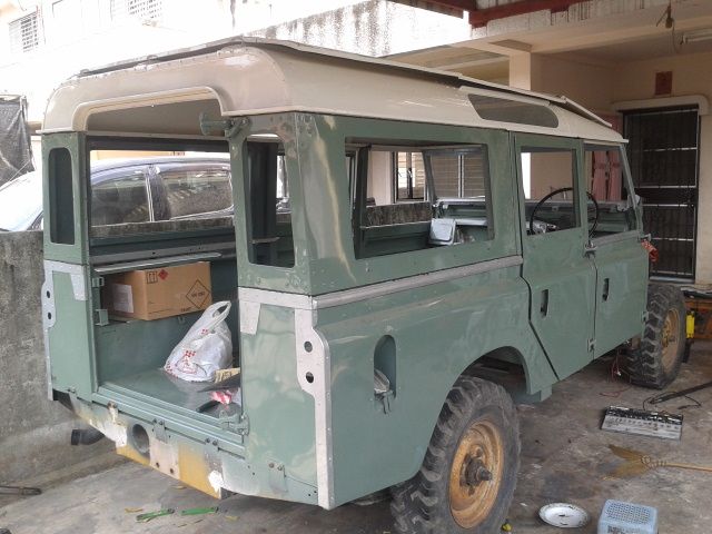

       พ่นช่วงล่าง
thaphat จาก วิทตลาดไท พฤหัสบดี, 14/8/2557 เวลา : 13:23  IP :
edit แก้ไขคำตอบ   delete ลบคำตอบ 23407
thaphat จาก วิทตลาดไท พฤหัสบดี, 14/8/2557 เวลา : 13:25  IP :
edit แก้ไขคำตอบ   delete ลบคำตอบ 23408
       สวยดี
thaphat จาก วิทตลาดไท พฤหัสบดี, 14/8/2557 เวลา : 13:27  IP :
edit แก้ไขคำตอบ   delete ลบคำตอบ 23409
