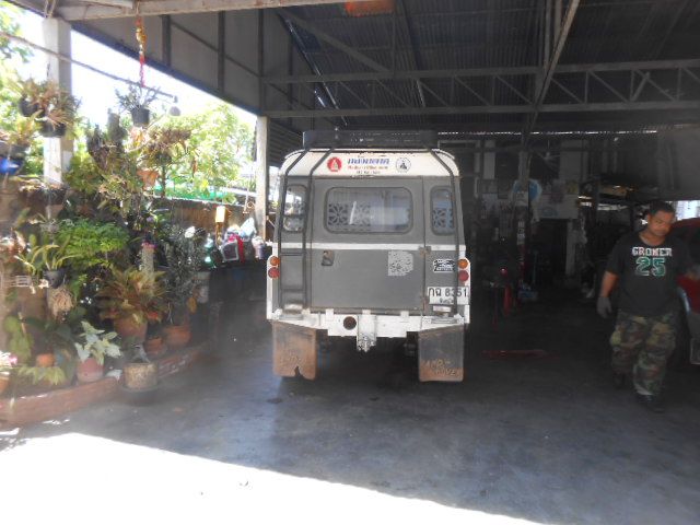

       ด้านหน้าก็ไปนิดหน่อย
ช่วงนี้งานประจำก็แน่นเลย..เดี๋ยวค่อยมาหาสาเหตุครับ

       กำลังหาอยู่ครับการเอียงทรุดตัวด้านขวามาจากสาเหตุใด
หลังจากเปลี่ยนช่วงล่าง ก่อนหน้านั้นได้ศูนย์ดี

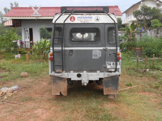

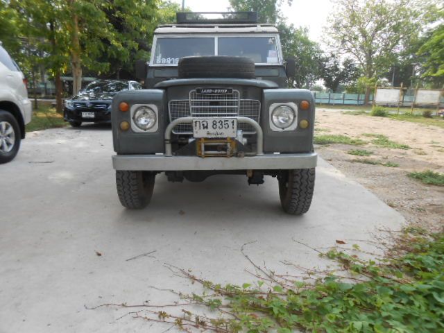

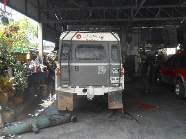

คำตอบที่ 95

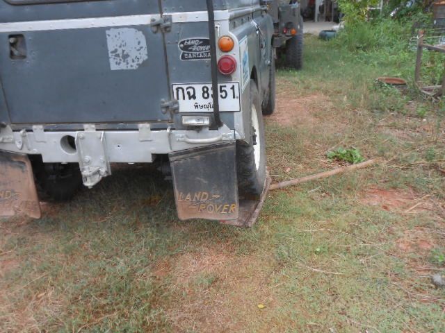

       แต่ล้อขวาเอียงตามรูป
ขั้นตอนต่อไป จะสลับแหนบ ทั้งหน้า-หลัง ไปอีกด้าน น่าจะรู้ว่าผลมาจากอะไร
ถอดออกมา จับนอนเทียบกันดูนะครับ อาจถือโอกาสเปลี่ยนใหม่ก็ดี
จาก : tmvc031(tmvc031) 20/5/2557 9:36:51 [183.89.69.80]
กล้วยตาก จาก กล้วยตาก อังคาร, 20/5/2557 เวลา : 09:25  IP :
edit แก้ไขคำตอบ   delete ลบคำตอบ 22762

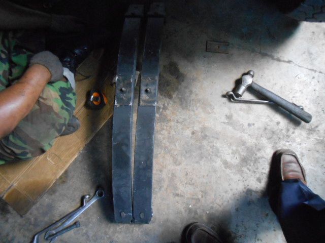

คำตอบที่ 99

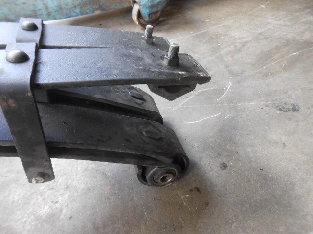

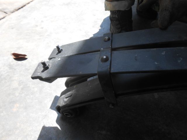

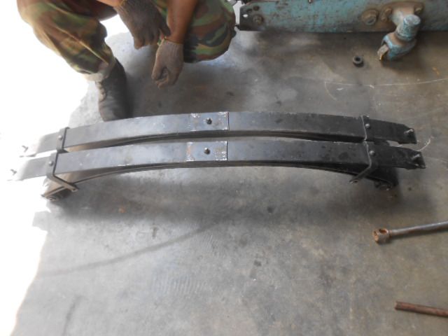

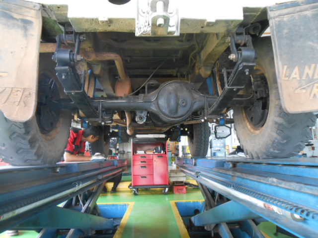

       คู่หลัง ถอดออกมาจับคว่ำเทียบกันสองแผ่นล่างโค้งเท่ากัน แผ่นบนต่างกันครึ่งนี้ว
 แก้ไขเมื่อ : 23/5/2557 9:17:57
กล้วยตาก จาก กล้วยตาก พุธ, 21/5/2557 เวลา : 14:54  IP :
edit แก้ไขคำตอบ   delete ลบคำตอบ 22771
คำตอบที่ 100
       ด้านขวาทรุดประมาณครึ่งนี้ว
กล้วยตาก จาก กล้วยตาก พุธ, 21/5/2557 เวลา : 14:56  IP :
edit แก้ไขคำตอบ   delete ลบคำตอบ 22772
คำตอบที่ 101
       แหนบหลัง หูด้านหน้า สองแผ่นล่างโค้งเสมอกัน แผ่นบน(ตามรูป)ทรุดประมาณครึ่งนี้ว
กล้วยตาก จาก กล้วยตาก พุธ, 21/5/2557 เวลา : 15:02  IP :
edit แก้ไขคำตอบ   delete ลบคำตอบ 22773
คำตอบที่ 102
       หูหน้า สองแผ่นล่างเสมอกัน แผ่นบนด้านขวาทรุดครึ่งนี้ว
การสลับ คือเอาแหนบหน้า และหลัง ด้านซ้ายไปไว้ด้านขวา
และกลับหูแหนบหน้าไปหลัง
 แก้ไขเมื่อ : 21/5/2557 15:14:48
กล้วยตาก จาก กล้วยตาก พุธ, 21/5/2557 เวลา : 15:12  IP :
edit แก้ไขคำตอบ   delete ลบคำตอบ 22774
คำตอบที่ 103

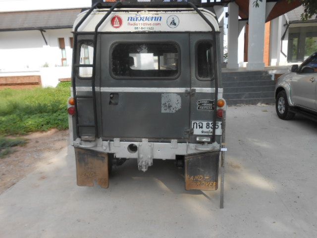

       ผลของการสลับแหนบครับ
ประกอบเข้าไปแล้ว ยังเอียงด้านขวาประมาณครึ่งนี้ว
สรุป ยังหาคำตอบไม่ได้ครับว่า สาเหตุจากอะไร

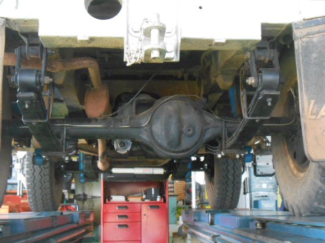

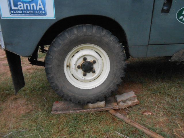

คำตอบที่ 104
       ยังหาสาเหตุ อาการเอียงต่อครับ
เพื่อให้รู้สาเหตุ จะได้แก้ให้ถูกจุดครับ (เนื่องจากก่อนเปลี่ยนช่วงล่างไม่เอียง)
-ดูแล้วคงไม่เกี่ยวกับแหนบที่เปลี่ยนใหม่ หากเกิดจากแหนบเมื่อเราย้ายไปไว้ด้านซ้าย
รถจะต้องเอียงซ้าย หลังสลับยังเอียงขวาอยู่หนึ่งนี้ว
-ตรวจสอบซัสซี ทั้งรับน้ำหนัก และไม่มีแรงกด ก็ปกติ ไม่บิด ไม่ทรุด
ไม่ผุ และไม่มีรอยร้าว
สาเหตุน่าจะมาจาก ด้านขวาของรถรับน้ำหนักมากกว่า เช่น คนขับ ถังน้ำมัน แบตเตอรี่
ชุดพวงมาลัยเพลาเวอร์ ซึ่งแหนบตัวใหม่ยืดหยุ่นให้ตัวได้ดีกว่า เปรียบเทียบกับแหนบของเดิม
13 แผ่นย่อมรับน้ำหนักได้มากกว่า รถจึงไม่เอียง
อย่าลืมนะครับถอดน๊อตโตงเตงหูแหนบสี่ตัวนี้ ข้างในมีเกลียวด้วยถึงถอดตัวเมียแล้วก็ตอกไม่ออก
จาก : กล้วยตาก(กล้วยตาก) 24/5/2557 10:59:50 [182.53.133.205]

คำตอบที่ 105
       ช่วงนี้ถือโอกาสลุยดูก่อน หากยังเอียงเพิ่ม ช่างแนะนำให้รองก้อนใต้คานฝั่งตรงข้ามที่เอียง
ครับผม
เช็คระยะความสูงฐานแหนบ ที่เชื่ือมเข้าไปใหม่หรือยังครับลุง
จาก : Overland(Overland) 24/5/2557 15:17:03 [171.97.174.142]
เพราะตัวแปรจากการนำเพลา Discovery มาใช้ คือการวางฐานแหนบครับ
จาก : Overland(Overland) 24/5/2557 15:23:04 [171.97.174.142]
น่าจะใช่ครับ ตัวคานซ้ายขวาหนาไม่เท่ากันเดี๋ยวจะรองก้อนด้านซ้ายดูครับ
จาก : กล้วยตาก(กล้วยตาก) 25/5/2557 15:00:40 [182.53.147.239]

คำตอบที่ 114
       น่าจะเป็นที่เต้าแหนบที่เชื่อมด้านขวาครับ มันจะถูกหนุนให้ต่ำกว่าด้านซ้ายครับ
เพราะอยู่ชิดกระโหลกเฟืองท้ายมาก เจอบ่อยกับช่วงสั้นฐานแหนบมันแคบ ถ้าช่วงยาวไม่มีปัญหา
ขอขอบคุณครับ ท่าน jjk น่าจะมาถูกทางแล้วครับ
จาก : กล้วยตาก(กล้วยตาก) 9/6/2557 13:07:17 [182.53.123.170]
jjk จาก jjk 182.52.237.115 จันทร์, 9/6/2557 เวลา : 11:25  IP : 182.52.237.115
edit แก้ไขคำตอบ   delete ลบคำตอบ 22922

คำตอบที่ 118
       สรุปจบทริป ลุยป่าน้ำหนาว เทสแหนบผ่านมั้ยครับลุงกล้วยตาก...... อิอิ
 แก้ไขเมื่อ : 23/7/2557 9:57:57
รอฟังผลด้วยครับลุง
จาก : Overland(Overland) 23/7/2557 16:07:49 [124.121.126.250]
ตามรูปครับ ยังเอียงอยู่ รองก้อนไปล้อติดบังโคนหน้า ต้องถอดออก ว่าจะลองเพิ่มโตงเตงดู
จาก : กล้วยตาก(กล้วยตาก) 24/7/2557 10:03:31 [182.53.122.112]
