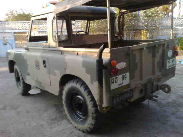

แลนด์ซีรีย์ช่วงสั้น ฟรีล็อกหน้าหลัง ใส่วินส์เพลา
ungkoon
จาก หมูป่า
IP:223.206.63.164
ศุกร์ที่ , 18/2/2554
เวลา : 18:13

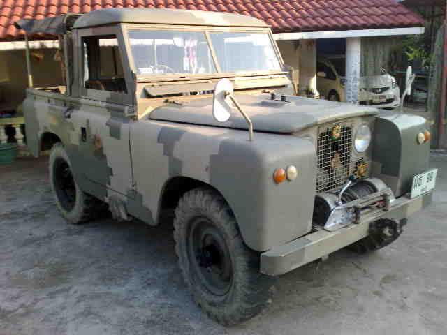

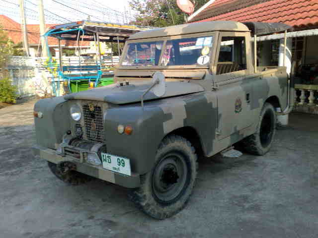

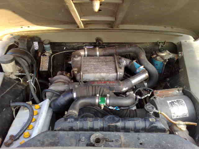

       อยู่วงการคานแข็งมาก็นาน เห็นเสื้อเพลามาก็เยอะ
       TOYOTA 1L 2,200 CC TURBO CT20 ครับท่าน

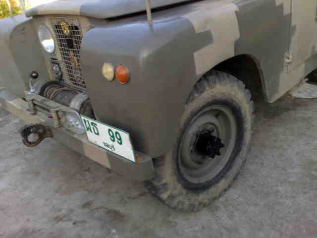

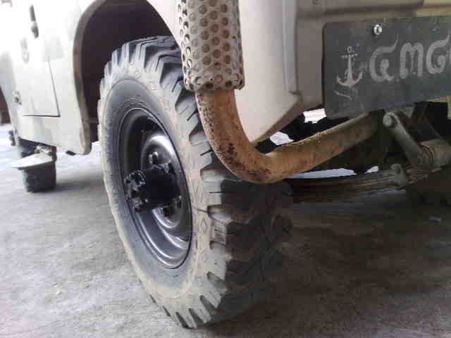

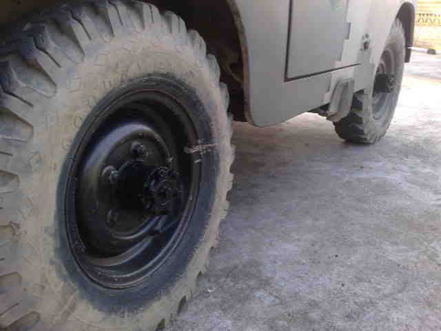

       อันนี้เป็นความคิดส่นตัวนะครับท่าน..
ในสถานการณ์ ที่เราไม่ต้องให้ล้อหลังปั่น..
ungkoon จาก หมูป่า 223.206.63.164 ศุกร์, 18/2/2554 เวลา : 18:28  IP : 223.206.63.164
edit แก้ไขคำตอบ   delete ลบคำตอบ 1457

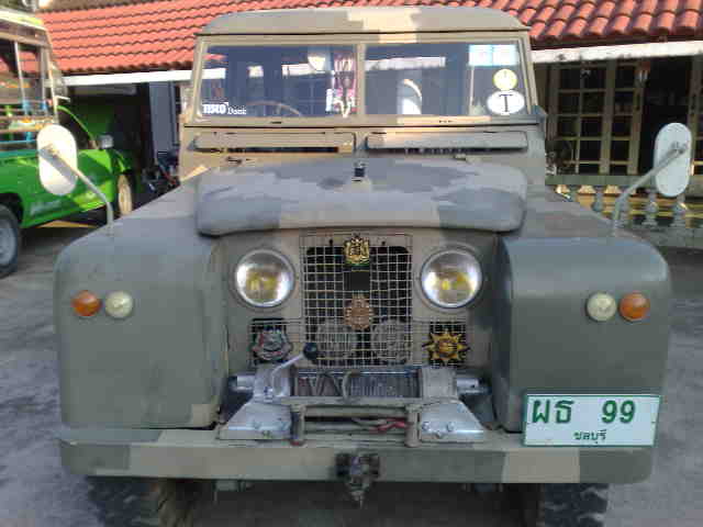

       เลือกใช้ของแรมเซ่(โลยาวดี)
ungkoon จาก หมูป่า 223.206.63.164 ศุกร์, 18/2/2554 เวลา : 18:43  IP : 223.206.63.164
edit แก้ไขคำตอบ   delete ลบคำตอบ 1458
       มีเว้าหลบนิดนึง..

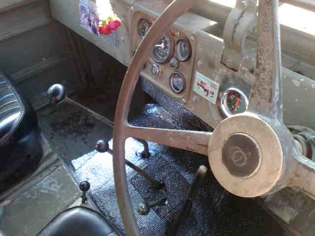

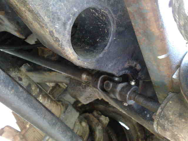

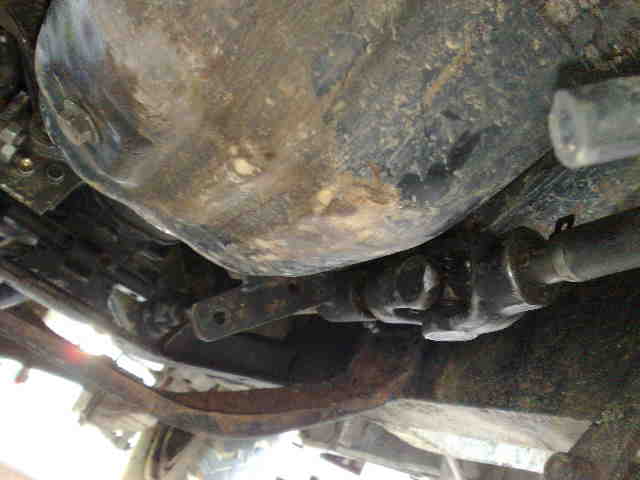

       มียอยรับเพลากลางท่อนที่2..
ungkoon จาก หมูป่า 223.206.63.164 ศุกร์, 18/2/2554 เวลา : 18:49  IP : 223.206.63.164
edit แก้ไขคำตอบ   delete ลบคำตอบ 1460

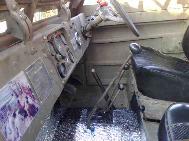

       คันเกียร์หลัก คันเกียร์สโลว์ คันเกียร์โฟร์ คันเกียร์พีทีโอ และคันเบรกมือ

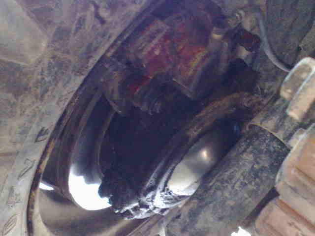

       เบรกของเดิมก็อยู่ แต่ไว้ใจไม่ได้เลย..
เลยเปลี่ยนเป็นดิสเบรกคู่หน้าซะเลย

       เกียร์จี๊ปคานแลนด์แล้วเครื่องไรครับ
santad จาก แลนด์ภูผาม่าน หนุมาน 10 125.26.150.226 ศุกร์, 18/2/2554 เวลา : 19:06  IP : 125.26.150.226

       เช่นล้อหลังติดหล่ม ยิ่งปั่นก็ยิ่งจม เราก็ลงมาขันฟรีที่ล้อหลังซะ
แล้วก็ขันล็อคที่ล้อหน้า ใส่เกียร์สโลว์ แล้วไปต่อได้เลยครับท่าน..

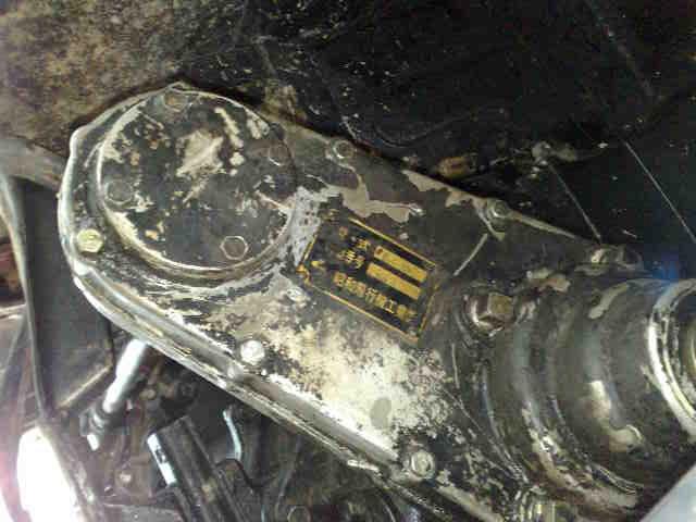

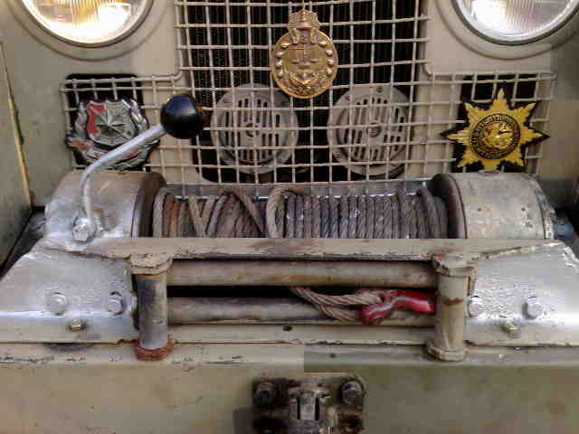

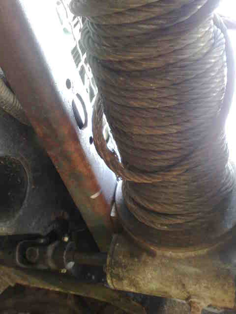

       มาดูวินซ์เพลากันบ้าง..
ungkoon จาก หมูป่า 223.206.63.164 ศุกร์, 18/2/2554 เวลา : 18:41  IP : 223.206.63.164
edit แก้ไขคำตอบ   delete ลบคำตอบ 1471
       PTO..

       แปลงใส่หม้อลมเบรกชั้นครึ่งอีกหน่อย
แค่นี้ก็เบรกอุ่นใจเหมือนกับรถทั่วๆไปแล้วครับท่าน

       เขานี่แหละ พี่หมูป่า เคยให้ไอเดียผมไว้นานแระ
ผมว่ารถที่น้ำหนักเยอะ มีใส่ยิ่งแจ่ม เข้ามุดป่าสบายๆ เลย

       ขอข้อมูลการติดดิสเบรกหน้าด้วยครับ (รูปและรุ่นที่มาวางเพื่อเป็นแนวทาง ดูจากรูปคงเป็นคานหน้าเดิมใช้หรือเปล่า) ขอบคุณครับ
เป็นคานเดิมครับท่าน ตัวจานดิสเป็นของซูซูกิวิทาร่า คาริเปอร์แม่ปั้มเบรกเป็นของอิซูสุมังกร ครับท่าน
