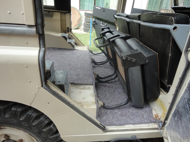

       รถสวยจังครับ...
รบกวนขอคำแนะเรื่อง กรุภายในดังนี้ครับ
- คุณแทนนครปฐมใช้วัสดุอะไร ครับ (เพราะส่วนใหญ่ผมเห็น เค้าใช้พวกแผ่นกันความร้อน สีดำ)
- ราคาวัสดุที่ใช้กรุประมาณเท่าไหร่
ขอบคุณมากครับ

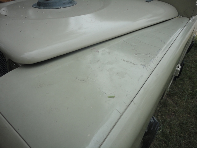

       สีมีรอยแตกลายฮาบ้างเล็กน้อย อิอิอิอิอิ
tanaut จาก แทนนครปฐม 101.108.172.87 จันทร์, 14/3/2554 เวลา : 16:12  IP : 101.108.172.87

       สวัดีครับพี่ mai
ตอบคำถามเลยละกันครับ

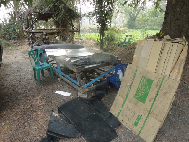

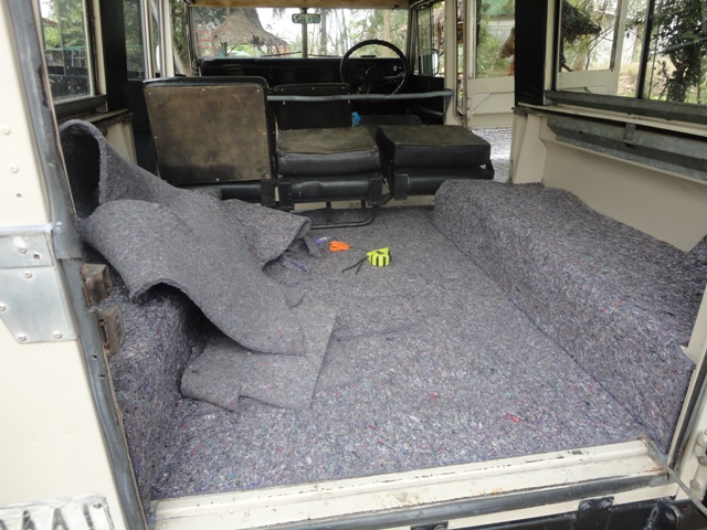

-*-*-ขอเล่าความหลังก่อนนะ คือผมขับแล้ว รู้สึกคือ
1 รถร้อน ทั้งเปิดแอร์ และปิดแอร์
2 เสียงก็ดัง
3 มีลมเข้า
ผมเลยหาทางแก้ไขครับ ตอนแรกกะรื้อนิดหน่อย รื้อไปรื้อมา รื้อหมดเลยดีกว่า
ตอนรื้อออกก็เห็นมี วัสดุคล้ายๆๆผ้านวมหุ้มอยู่ครับ ก็เลยเอาตัวอย่างไปให้ร้านดู
-ร้านเขาเรียกว่า ผ้าห่มครับ แต่ผมเรียกว่าผ้านวม5555 ผมเลยซื้อมา หุ้มทั้งคัน (ยกเว้นหลังคา) 8 ตรม ตรม ละ 130 บาท
-แล้วผมก็ซื้อ แผ่นกันความร้อน ขนาด ....*..... (จำไมได้555) ม หนา 10 มม มีกาวในตัว และมี ฟอยด์สะท้อนความความร้อน
9 แผ่น แผ่นละ 550 บาท
-แล้วผมก็ซื้อ กาวชิลิโคน มาอุด ทั้งหมดที่มีรูครับ และยาแนว ทั้งหมดทีเป็นรอยต่อครับ อันนี้จะช่วยกันน้ำเข้าและออกครับ5555
ซิลิโคน 5 หลอด หลอดละ 160 บาท
-ค่าแรงไม่มี ผมทำเองครับ นั้งตัดๆๆ ต่อๆๆ แปะๆๆ อุดๆๆ อยู่คนเดียวหลังเลิกงาน ทำอยู่หลายวันแล้วยังไม่เสร็จเลยครับ555555
แก้ไข ผ้าห่ม ขายเป็นเมตร เมตรละ 130 บาท ครับ
จาก : แทนนครปฐม(tanaut) 18/3/2554 13:06:16 [125.27.210.35]

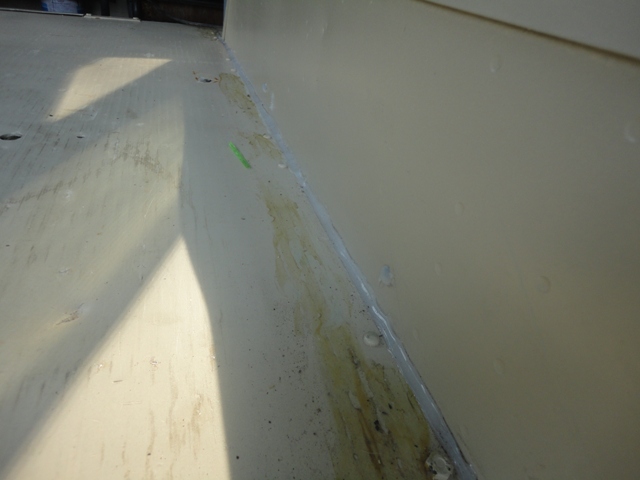

       ยินดีด้วยคราบ คุณแทนไหนๆก็รื้อวัสดุหุ้มภายในแล้ว ลองรื้อและตรวจเช็คอุดรอยต่อหลังคาบริเวณรางน้ำ
มันชอบรั่ว และป็นสนิม จากรูปเห็นกรุผ้าห่มที่พื้นแล้วแล้ว ถ้าน้ำฝนรั่วมาจากหลังคารถ
ซึมเข้าผ้าห่ม กลิ่นสุดๆ เลยครับ
