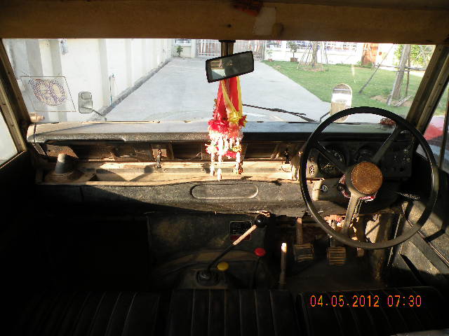

โอ้โห แผงหน้าปัดอยู่ครบดีจังครับ เห็นแล้วอยากได้เลยอิอิ
จาก : kawmao(kawmao) 12/4/2554 23:21:21 [124.40.227.129]
จะเอาไปใส่คันไหนครับน้องเม่า...คันกระบะยังดีอยู่เลยไม่ใช่เหรอ
จาก : สมหวัง(thunwar) 13/4/2554 0:24:38 [223.206.172.168]

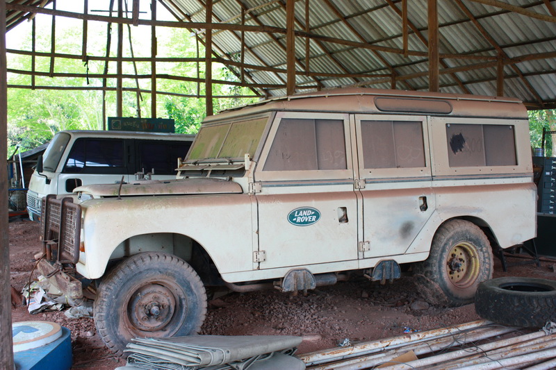

       ผมว่าคันนี้...ใช่เลย
ขอบคณครับ พี่ชายแดน LBCMH1AA ยังไงมันก็เป็นของสาธารณสุขครับ
จาก : ตะปงทูเล(ตะปงทูเล) 8/4/2555 15:47:18 [118.172.225.128]

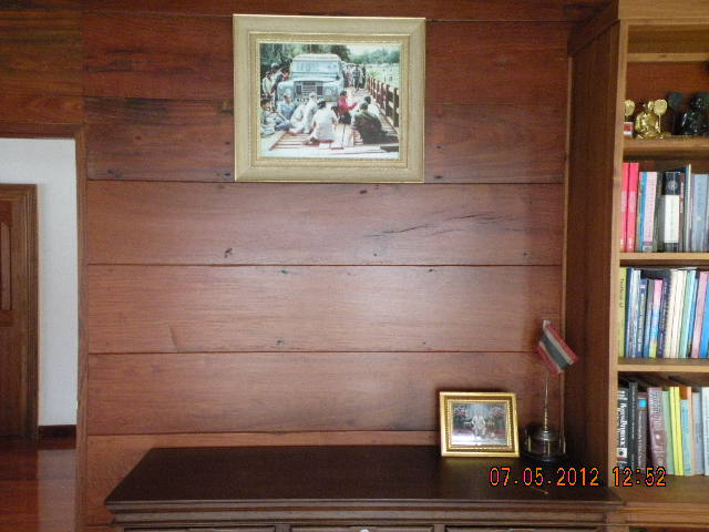

       ในวันที่เงียบสงบ ทุกสิ่งดำเนินไปตามปกติ ทุกอย่างดูเหมือนจะลงตัว ภาพแขวนที่ผนังห้องบอกเล่าเรื่องราวได้เป็นอย่างดี

หาภาพนี้อยู่เหมือนกันครับ

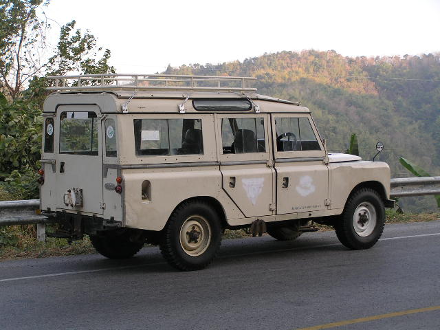

       ในที่สุดก็หาจนได้นะครับ พี่หมอ นับถือจริงๆ
คันนี้สภาพดีมากๆๆเลย สุดยอดครับ ตรงสเปคซะด้วย
เชื่อว่าทำเสร็จแล้ว น่าจะเป็นแลนด์อีกคันที่สวยสมบูรณ์แบบแน่ๆ
เหนื่อยแต่ก็ภูมิใจครับรถแลนด์ LOT นี้ครับ LBCMH1AA รหัสนี้ คุณธีระก็ต้องหาให้ได้นะครับ สักวันหนึ่ง
จาก : ตะปงทูเล(ตะปงทูเล) 8/4/2555 15:52:33 [118.172.225.128]

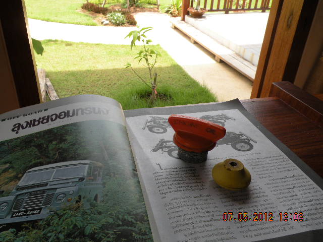

       หนังสือเล่มเดิมตั้งแต่เมื่อ 20 ปีที่แล้วก็ยังอยู่ ฝาสีส้มนั่นคือฝาเครื่องยนต์บล็อค 5 Mainshaft อันเลื่องชื่อของ Landrover Series III รุ่นสุดท้ายในปี 1980 ก่อนจะเปลี่ยนเป็น 110 ส่วนสีเหลืองนั่นคือ ตุ่มกดเข้าเกียร์ 4WD สุดยอดระบบขับเคลื่อนของรถแลนด์ เรื่องราวตลอด สิบกว่าปีที่ผ่านมา มีความทรงจำ และความประทับใจเกิดขึ้นมากมาย

ดูกระทู้นี้แล้ว ภูมิใจมากที่มีแลนด์กะเขาเหมือนกัน สีส้มก็ยังเหลือ คิดตั้งหลายตลบว่าจะยกเครือ่งใหม

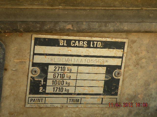

       ถ้าจะมีอะไรสักอย่าง ที่เชื่อมโยงวันเวลา จากปัจุบันย้อนกลับไปอดีต ให้รู้ถึงจุดเริ่มต้นของตัวเรา ผมคิดว่าคงไม่มีอะไรที่จะเหมาะไปกว่าสิ่งที่เราเคยมี ผมเริ่มออกตามหารถแลนด์อีกครั้ง
คนหนึ่งคน กับ รถหนึ่งคัน จะมาผูกพันกันได้ มันก็ไม่ใช่เรื่องง่าย แต่เมื่อเกิดขึ้นแล้ว จะให้เปลี่ยนแปลงไปเป็นอย่างอื่น มันก็ยาก รถแลนด์ที่ผมเคยใช้เป็นรถของกระทรวงสาธารณสุข สังกัดกรมอนามัย ถูกนำเข้ามาเมื่อปี 2524 เป็นรถที่ประกอบจากโรงงาน Solihull เมือง Birmingham พ่นสี Limestone หน่วยงานสหประชาชาติส่งขึ้นเรือที่เมือง Liverpool ในปี 1980 มาถึงเมืองไทยและจดทะเบียนโดยกรมอนามัย และส่งมาใช้ในพื้นที่สูงจังหวัดเพชรบูรณ์ สำหรับโครงการคุมกำเนิด และกำจัดไข้มาลาเรีย บนหลังคาจะมีกล่องขนาดใหญ่ไว้ใส่จอฉายหนัง ด้านท้ายมีรางเลื่อนสำหรับเครื่องฉายหนัง รหัสรถคือ LBCMH1AA 105759 เครื่องยนต์บล็อค 5 Mainshaft ผมตั้งชื่อรถแลนด์คันนี้ว่า .. “ ลุยฝุ่น ” C:\Documents and Settings\admin\My Documents\Land Rover VIN Checker Land Rover One Ten Land Rover One Ten Blog.mht โดย
LB Series III
C Series III 109"
M Special Build
H 2.25L, inline 4 cylinder, petrol
1 Series III 4 speed / Right Hand Drive LT95 4 speed
A all models except:
A Solihull, UK
ที่ผ่านมามันคือสุดยอดของรถแลนด์ ดังนั้น เมื่อถึงเวลาที่ต้องออกค้นหา ทุกสิ่งต้องเหมือนเดิม โจทย์คือ รถแลนด์ กระทรวงสาธารณสุข สังกัดกรมอนามัย โครงการคุมกำเหนิด สีเดิม Limestone เครื่องยนต์บล็อค 5 Mainshaft รหัสแชสซีคือ LBCMH1AA รถรุ่นนี้ถูกประมูลออกในปี 2540 หน้าที่ผมคือตามหารถ รุ่น นี้ ในสภาพที่ยังไม่ถูกเปลี่ยนแปลงอะไรทั้งสิ้น …. รู้ว่ามันยากและเหลือน้อยเต็มที และก็ไม่รู้ว่ามันอยู่ที่ไหน คิดว่าวันใดวันหนึ่ง ผลแห่งการพยายามน่าจะเป็นความจริง

       ปี 1980 ณ โรงงานเมือง Birmingham รถแลนด์โรเวอร์ซีรีย์ 3 คันหนึ่งได้ถูกสั่งให้ผลิตขึ้น โดยรหัสตัวถังคือ LBCMH1AA 105569

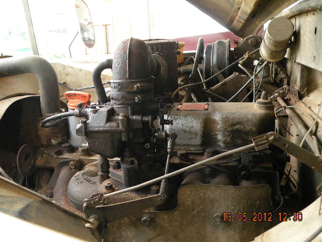

       ติดตั้งเครื่องยนต์บล็อค 5 MAIN BEARING 2.25 L รหัส 90451787E คาร์บูเรเตอร์ Zenith พร้อมชุด Servo Brake และ มีแผ่นป้องกันความร้อนท่อไอเสีย

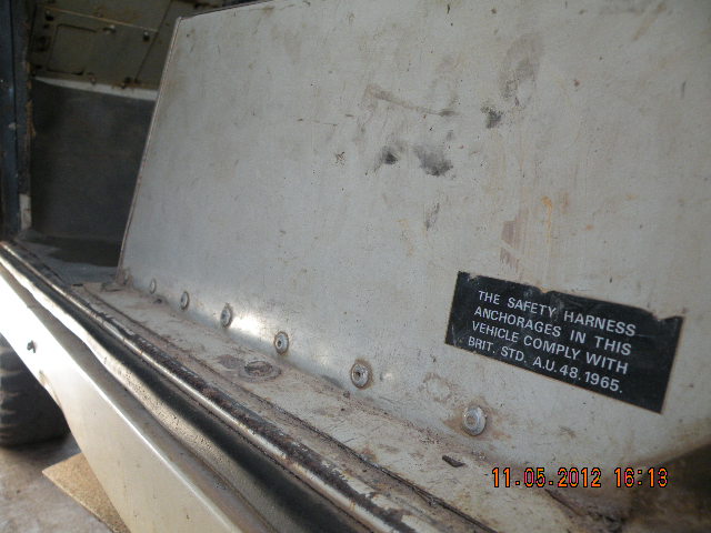

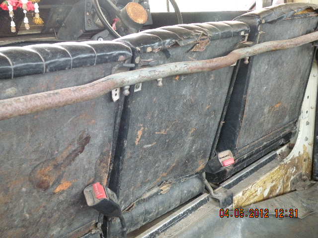

       ระบบความปลอดภัยสำหรับผู้โดยสาร เริ่มติดตั้งเขมขัดนิรภัยดั้งเดิม Britax England

       ณ ท่าเรือเมือง Liverpool ในวันหนึ่งของเดือนมีนาคม 1980 รถแลนด์รหัส LBCMH1AA 105569 เครื่องยนต์บล็อค 5 Mainshaft หมายเลขเครื่อง 90451787 E สี Limestone ผลิตจากโรงงานเมือง Birmingham คันดังกล่าว ถูกส่งขึ้นเรือ โดยสำนักงานสหประชาชาติ ส่งมายังประเทศไทย เข้าสังกัดกรมอนามัย กระทรวงสาธารณสุข ใช้ในโครงการคุมกำเหนิดในพื้นที่สูงจังหวัดอุตรดิถต์ ... 16 ปีต่อมา รถแลนด์โรเวอร์คันดังกล่าว ถูกปลดประจำการและประมูลออกมาในปี 2540 เจ้าของที่ประมูลได้ เก็บรักษาไว้เป็นอย่างดี ยังคงวิ่งได้ตามปกติ และยังไม่ได้นำไปจดทะเบียน เพราะคิดว่ารถคันนี้ น่าจะรอเจ้าของที่แท้จริง และชื่อของเขาคนนั้นจะเป็นชื่อลำดับที่สองในเล่มทะเบียน โดยเจ้าของลำดับที่หนึ่งคือ กรมอนามัย
