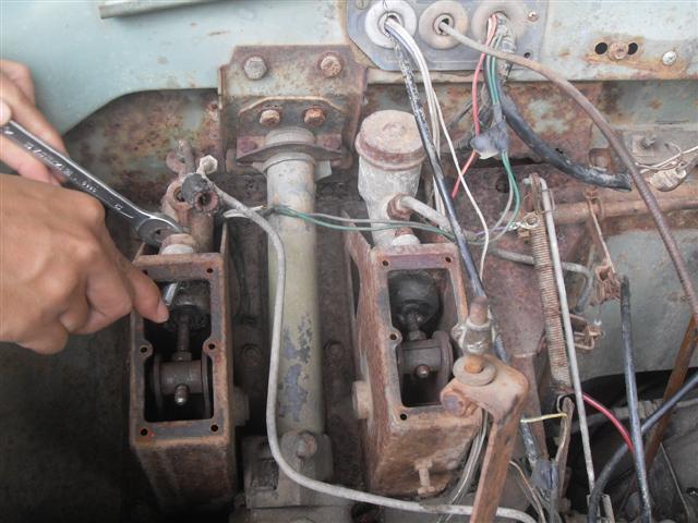

       ซีรี่ที่จอดนิ่งมา 5 ปี เริ่มต้นไล่ตามอาการเป็นอย่างๆก่อนละกันครับ เริ่มจัดการปั้มครัชและเบรคก่อน ถอดออดมาดิ๊
ekapong จาก A-Rover 101.109.29.214 จันทร์, 13/6/2554 เวลา : 09:00  IP : 101.109.29.214
edit แก้ไขคำตอบ   delete ลบคำตอบ 4319

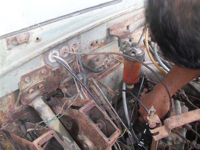

สภาพแห้งๆก็ดีแบบนี้แหละ ถอดไว้รอสั่งอะไหล่เปลี่ยนทีเดียว มาจัดการระบบน้ำมันดูก่อนดิ๊

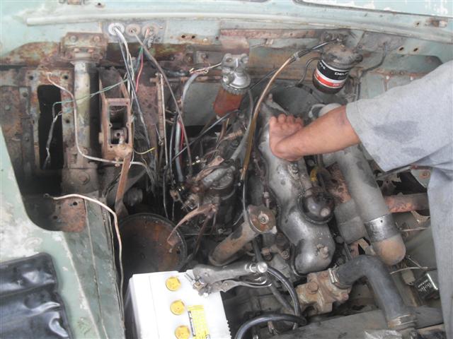

ไล่สายน้ำมันดู ต่อตรงระบบน้ำมันลองดูดีกว่า

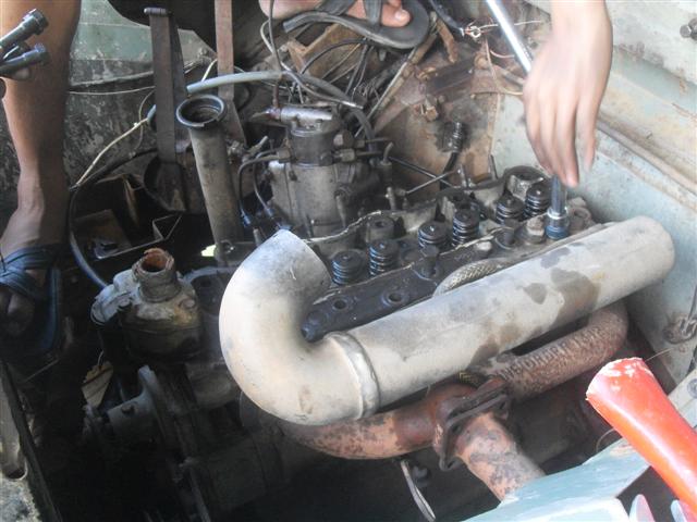

       แช๊ะๆ แต๊กๆๆ มันติดอะไรซักอย่างครับ เช็คไดสตาร์ทดูก่อน ยังทำงานได้ดีรึเปล่า ดุแล้วก็ยังพอทน ทางที่ดี ถอดออกมาล้างดีกว่า
 แก้ไขเมื่อ : 13/6/2554 9:19:55
ให้แจ่มหน่อยก็ยัดกรองดีเซล 2 ลูกเลยใหญ่ๆครับ มันแด๊กถนัดๆเวลาเรียกแรงม้า อิอิ

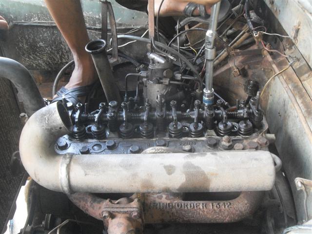

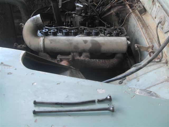

       ติดอะไรไม่รู้ล่ะ ทีนี้ต้องเปิดฝาสูบดูแล้วครับ

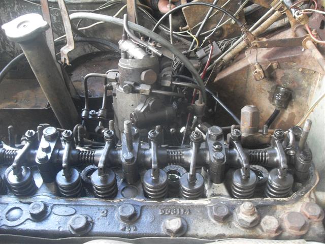

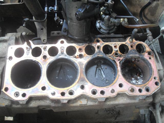

       นั่นไง เจอเข้าแล้ว สูบนึงติดครับ ทีนี้มาดูดิ๊ ติดเพราะอะไร

       เจอแล้ว ! ก้านกระทุ้งวาล์ว 1 ตัว งอจนหักไปเลย ปกติแข็งจะตาย

       ลูกสูบตัวนี้ไม่เคลื่อนตัวนี่เอง ถอดต่อเลยครับ ขอดูเหตุของมันก่อน

       งานเข้าแล้ว! 3 สูบยังสมบูรณ์ ไอ้สูบที่ 4 นี่สิ ติดแหง๊กเพราะน้ำเข้านี่เอง
ลองดูว่าจะจัดการอย่างง่ายยังไง ว่าแล้วเปิดท้องอ่างล่างดูหน่อย พอจะดันขยับสูบนี้ได้ไม๊
แต่ก็ไม่แน่ ระหว่างนี้อาจจะถือโอกาศฟิตใหม่ทีเดียวเลย ก็น่าจะดี

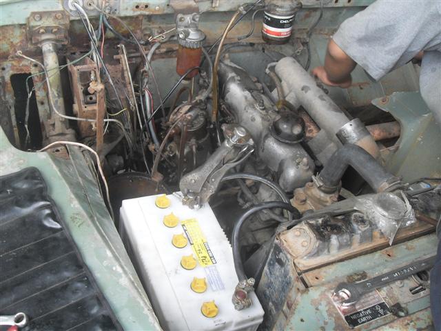

       ว่าแล้วลองเอาแบ๊ตจั๊มสตาร์ทดูก่อน ดูท่าทีว่ามันจะเป็นยังไง เติมน้ำมันดีเซลเข้าไปเลย
ปั้มดีเซล อะใหล่หาไม่เจอ เทียบรถไถ่ฟอร์ดเล็กไปเลย อันเดียวกัน

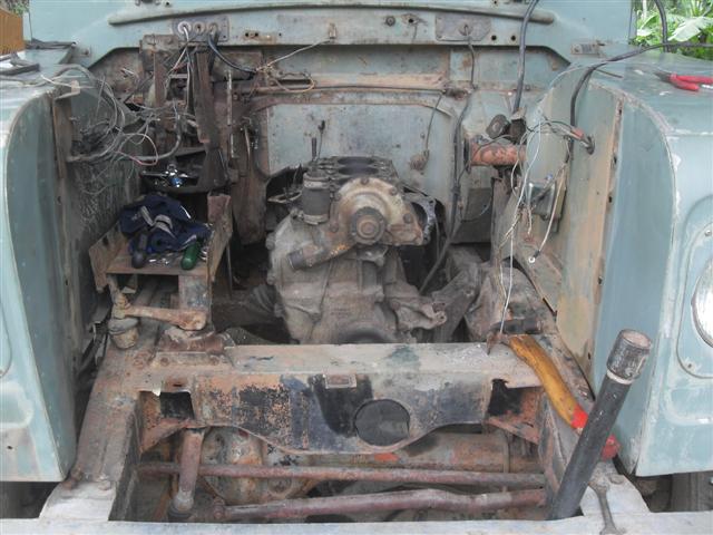

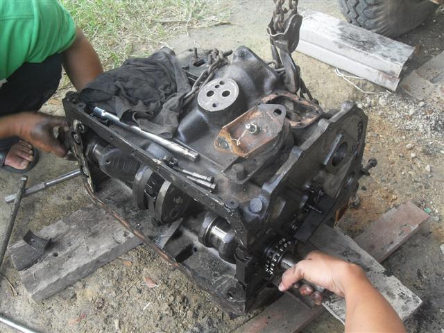

       ว่าแล้วก็ต้องไปยืม 3 ขามาเพื่อยกเครื่องลงมาครับ
ตับไตใส้พุงด้านหน้า เอาออกมาให้หมด ใช้เวลาพักใหญ่เลย
เอาขวานมาทำรัยครับ..ด้ามแดงๆน่ะ

ฆ้อนสำหรับตีหัวน๊อตขอรับ ขันไม่ค่อยจะออก น๊อตเก่าแน่นเกินครับ

       รายละเอียดปลีกย่อยคงไม่ต้องบอก เอาว่าแกะแหลกรานครับ
เครื่องมือพังไปหลายตัวเลย เหล็กไรว๊า ทั้งแข็งทั้งเหนียวเลย

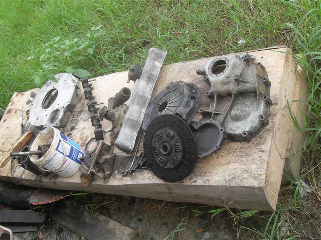

       อะไหล่ บางตัวสึกหรอจากการใช้น้ำมันเครื่องที่หมดสภาพ ผลคือชาร์ฟสึก เป็นตามดเพียบ
ว่าแล้ว ก็เอาอะไหล่ทั้งหมดมากองไว้ เตรียมตัวไปโรงกลึง ที่เหลือล้างแยกไปละกัน
