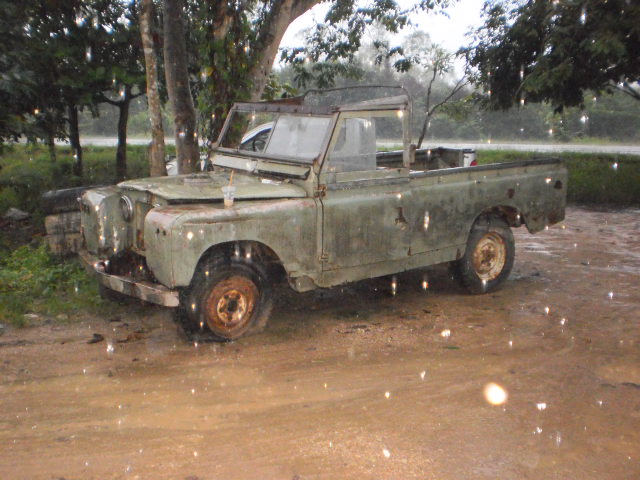

       ผมสมาชิกแลนด์น้องใหม่..ขอฝากเนื้อฝากต้วยินดีรับการ
       ถ้าแบบนี้จะโหดไปไหมหนอ??????? จะออกทริปไกลๆระยะทางโดยรวม500-1000กม.ไดดีรึป่าว

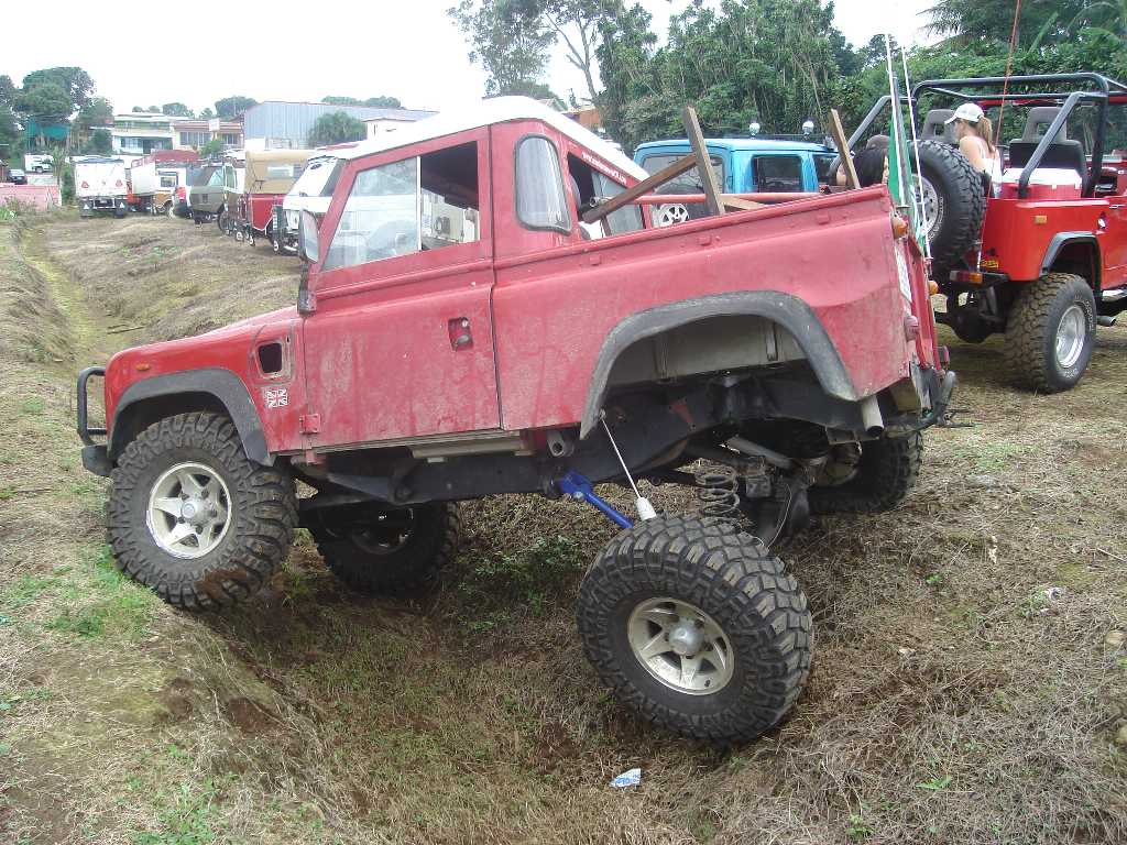

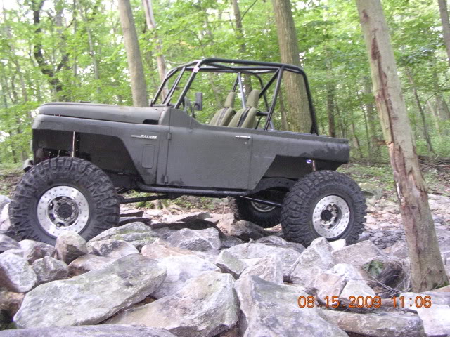

       เสนอแนะนะ ตรงไหนที่จะหั่นหรือตัดให้ถอดออกเลย ผมเห็นมีท่านหนึ่งทำJEEP 4 LING
หั่นอยู่2-3รอบ BODYแทบไม่เหลือ เหมือนคำตอบรูป11เลย
ขอบคุณครับ..ก็คงประมาณนั้นอ่ะครับ

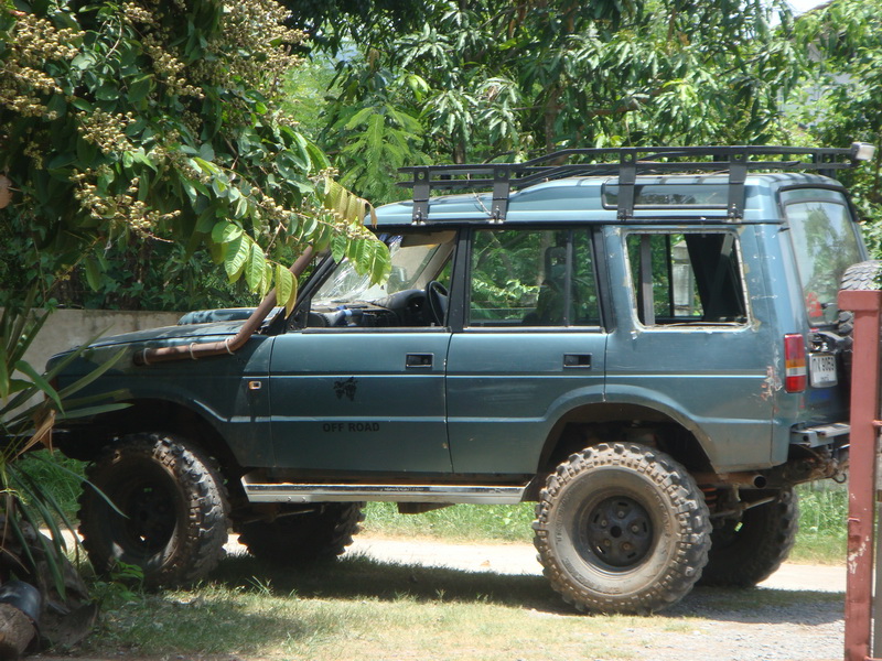

       อาจารย์ครับ..
คานหน้า - หลัง Discovery ได้ราคามาแล้ว ทั้งชุดประมาณ 19,500 บาทครับ
ขอบคุณครับ คุณดุษฎี..มันเฟืองเบอร์อะไรแมทซ์กับเครื่องtd27เบรดdiscจะOk,ป่าว
จาก : thepin(thepin) 7/8/2554 18:09:39 [49.48.91.95]
ลูกค้าผมใช้ discovery วางเครื่อง td27 วิ่งดีกว่าเครื่องเดิมแลนด์อีก..แต่ต้องเกียร์แลนด์ด้วยนะครับ

ใช้ช่วงล่างDISCO เฟืองบายสี-เดือยหมู เกียร์เมน+TRANSFER GEAR ของ DISCO ใช่ไหมครับ
คุณ dlandrover1
เครื่อง TD27 ชนเกียร์ออโต้+เกียร์พ่วงของ V8i คานหน้า - หลัง ของdiscovery ขับดีมากกว่า 300 TDi

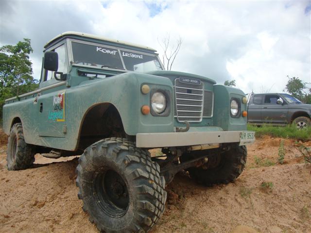

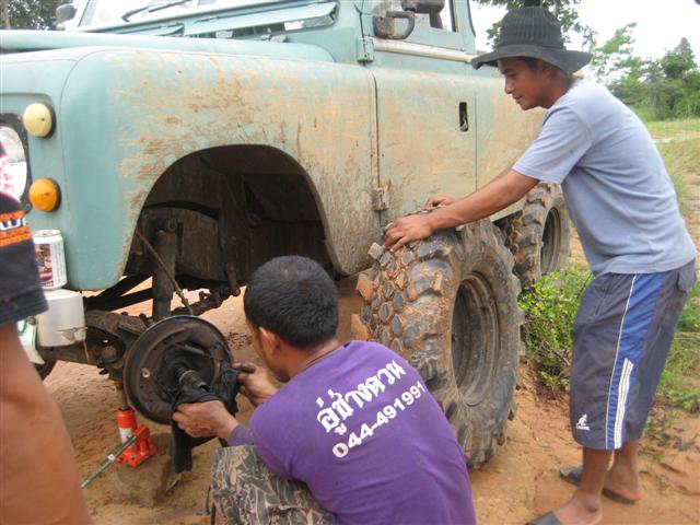

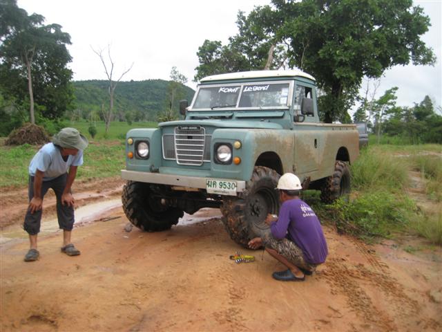

       สภาพปัจจุบันครับ กำลังเซ็ทช่วงล่างแหนบเทินเพลา ยาง35-10.5-16กำลังมองหาPTOกับวิ้นซ์เพลาใตรมีกรุณาแจ้งเบาะแส ราคาหรือเบอร์ติดต่อถ้าจะขาย หากลงตัวเรื่องช่วงล่างแล้วก็จะเริ่มตัดแต่งตัวถัง ให้สั้นๆเหมาะต่อการใช้งาน ลุยแบบหนักๆครับ
รูปนี้ไม่ทราบว่าเทิร์นเพลาแล้วหรือยังครับ แล้วใส่กระทะอะไรครับ
จาก : kawmao(kawmao) 13/9/2554 22:02:12 [115.87.209.104]
เทินเพลาเดิม s2 กระทะ6.5x16ของรถตู้ฮุนได เปลี่ยนหน้าแปลนเรียบอ๊อฟ-30 ยาง35x10.5x16 แหนบเดิมครับ
จาก : thepin(thepin) 14/9/2554 20:58:01 [223.205.97.246]

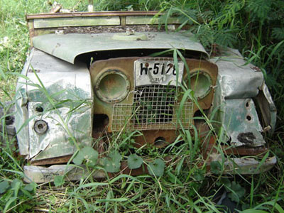

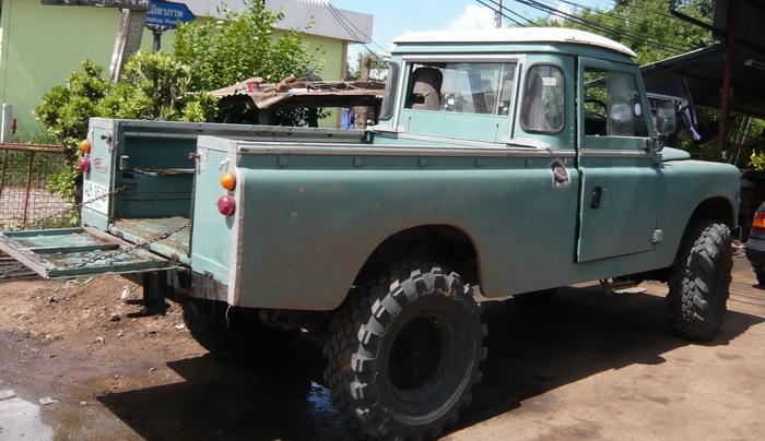

       กระบะยาวสวยๆก่อนถูกตัด
น่าเสียดายจัง

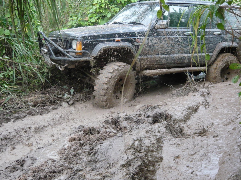

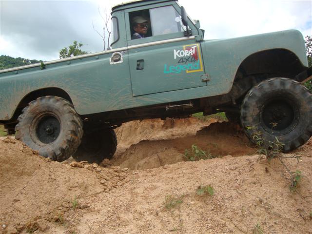

       ออกทดสอบภาคสนามแล้วครับ
thepin จาก land ด่านเกวียน 223.205.97.246 อังคาร, 13/9/2554 เวลา : 20:17  IP : 223.205.97.246
edit แก้ไขคำตอบ   delete ลบคำตอบ 6446
       ผลก๊ออออคือ รู้แล้วว่าขับแลนด์..........มันจังซี่นี่ละบ๊อ.. ต้องเสริมวิตามินบำรุงอีกจั๊กกะหน่อย พอมีแฮง

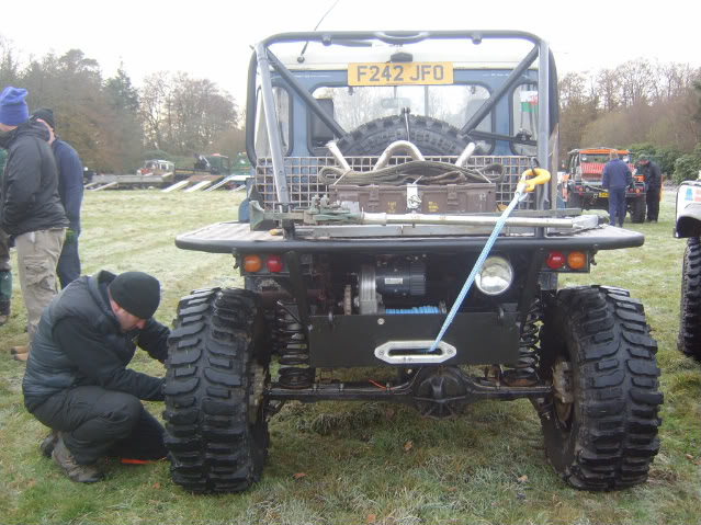

       เอาคันนี้ดีกว่าสั้นแบบจมหญ้าเลยนะครับ
โอ้โฮ..สงสารมันนะครับพี่จ่า..ปล่อยจมหญ่าเฉยเร้ย

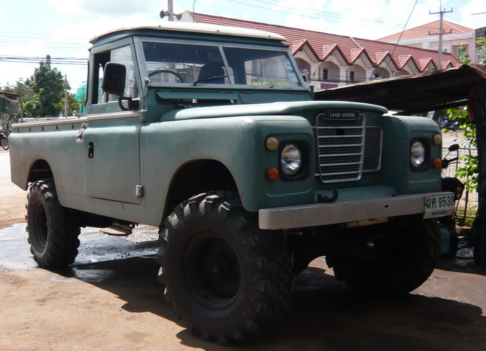

       รถสวยมากครับ ผมอยากเปลี่ยนยางแบบพี่บ้างครับ
ไม่ทราบว่าใช้ล้อของรถรุ่นอะไรครับ และต้องแปรงอะไรบ้างครับ
ขั้นแรกจับแหนบเทินเพลา ทำกระทะให้อ๊อฟ-30 หลบลูกหมากคันชักใส่ยาง 35 10.5 16 okครับ
จาก : thepin(thepin) 29/9/2554 19:23:36 [171.4.17.240]

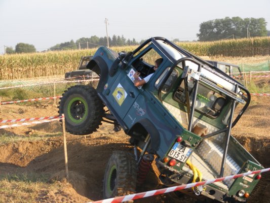

       ถ้าตัดประมาณนี้..จะเว่อไปป่าวคับ
thepin จาก land ด่านเกวียน 171.4.17.240 พฤหัสบดี, 29/9/2554 เวลา : 19:30  IP : 171.4.17.240
edit แก้ไขคำตอบ   delete ลบคำตอบ 6759
       เสียดายกะบะครับ ถ้าจะตัดจริงๆเอามาแลกกับผมไหมผมมีกะบะสั้นอยู่
jjk จาก jjk 49.229.128.138 พฤหัสบดี, 29/9/2554 เวลา : 21:35  IP : 49.229.128.138
