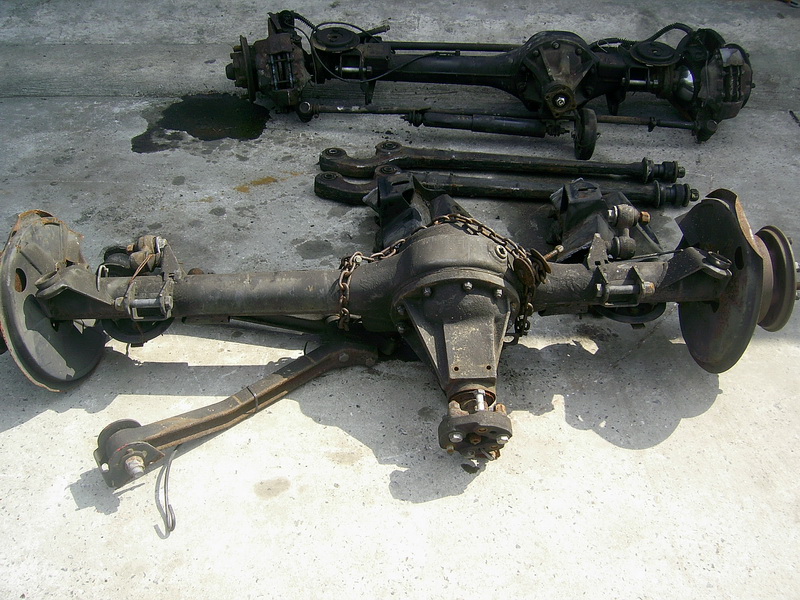

       งานง่ายๆครับท่านราชาสตูล..ช่างทั่วๆไปก็ทำได้หรือทำเองยิ่งดีใหญ่เลยงบประมาณแค่หลักพันบาทก็หล่อได้แล้ว ของเดิมทุกชิ้นถ้ามันยังใช้งานได้ สร้างอานแหนบไหม่ด้านบน เปลี่ยนสาแหรกแหนบให้ยาวขึ้น ปรับมุมเงยคานให้แมทกับมุมชันของเฟืองหน้า-หลังใช้ลิ่มก็ได้ ตัดต่อเพลากลางและที่สำคัญปรับตำแหน่งลูกหมากคันชัก คันส่งให้พ้นแหนบหน้า อ้อเสริมแขนยันกันเพลาพลิกถ้าเล่นหนักๆนอกนั้ไม่มีอะไรพิเศษ ยกเว้นต้องการเสริมเขี้ยวเล็บ...ยกเสร็จแล้วลงรูป s2 ช่วงสั้นหล่อๆให้ชมบ้างนะครับ

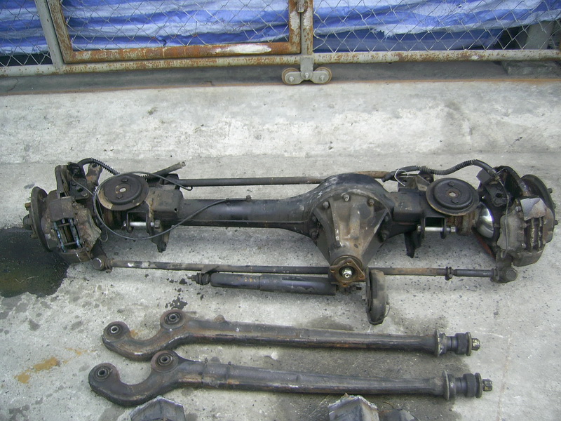

คำตอบที่ 62

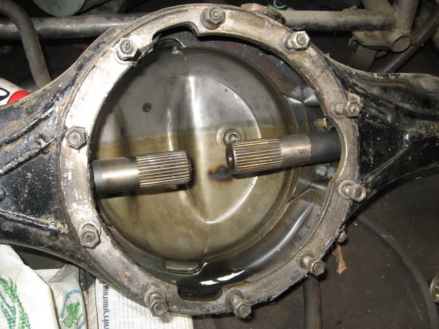

       เพลาลอยคับ
nakpul2513 จาก ปื๊ด0844282579 125.27.200.61 พุธ, 12/10/2554 เวลา : 19:05  IP : 125.27.200.61
edit แก้ไขคำตอบ   delete ลบคำตอบ 7257
คำตอบที่ 63
nakpul2513 จาก ปื๊ด0844282579 125.27.200.61 พุธ, 12/10/2554 เวลา : 19:06  IP : 125.27.200.61
edit แก้ไขคำตอบ   delete ลบคำตอบ 7258

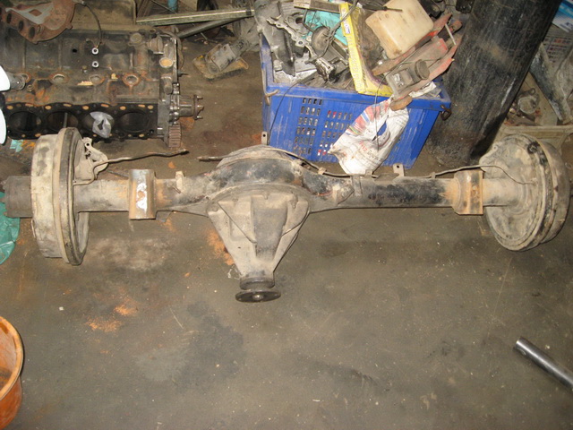

คำตอบที่ 64
       vx80หลังคับ
nakpul2513 จาก ปื๊ด0844282579 125.27.200.61 พุธ, 12/10/2554 เวลา : 19:11  IP : 125.27.200.61
edit แก้ไขคำตอบ   delete ลบคำตอบ 7259

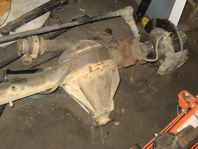

คำตอบที่ 65
       vx80
nakpul2513 จาก ปื๊ด0844282579 125.27.200.61 พุธ, 12/10/2554 เวลา : 19:12  IP : 125.27.200.61
edit แก้ไขคำตอบ   delete ลบคำตอบ 7260

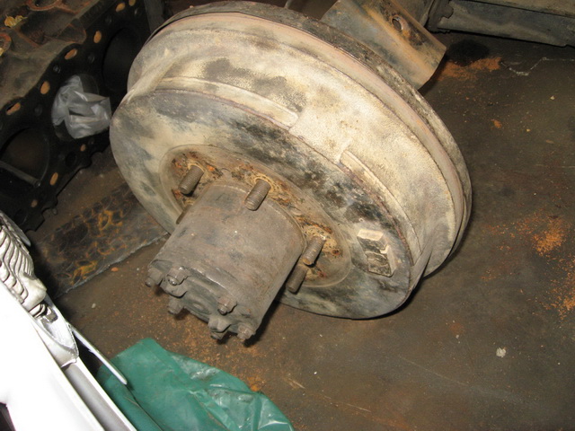

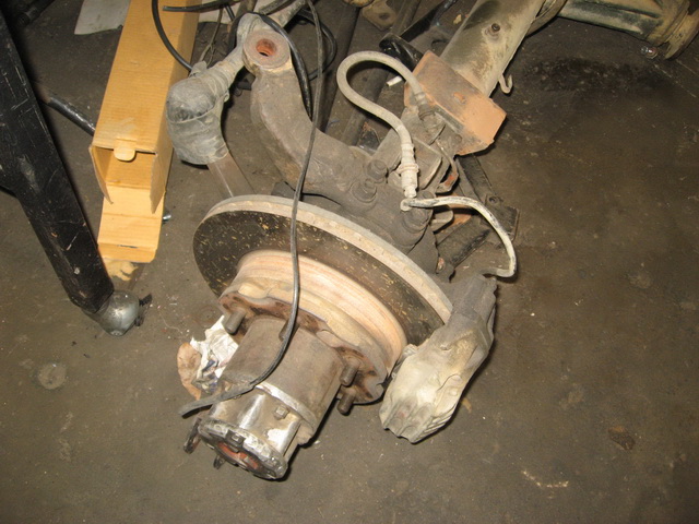

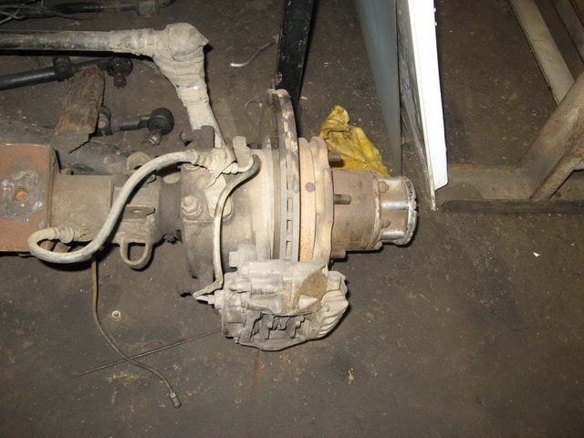

คำตอบที่ 66
       ดิสเบรกหลัง
nakpul2513 จาก ปื๊ด0844282579 125.27.200.61 พุธ, 12/10/2554 เวลา : 19:13  IP : 125.27.200.61
edit แก้ไขคำตอบ   delete ลบคำตอบ 7261
คำตอบที่ 67
คานสวยครับ..ลดราคาอีกหน่อย เดี๋ยวติดต่อกลับ
จาก : thepin(thepin) 12/10/2554 19:43:02 [49.48.90.154]
nakpul2513 จาก ปื๊ด0844282579 125.27.200.61 พุธ, 12/10/2554 เวลา : 19:14  IP : 125.27.200.61
edit แก้ไขคำตอบ   delete ลบคำตอบ 7262

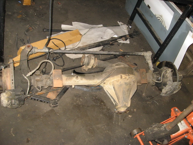

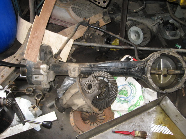

คำตอบที่ 76

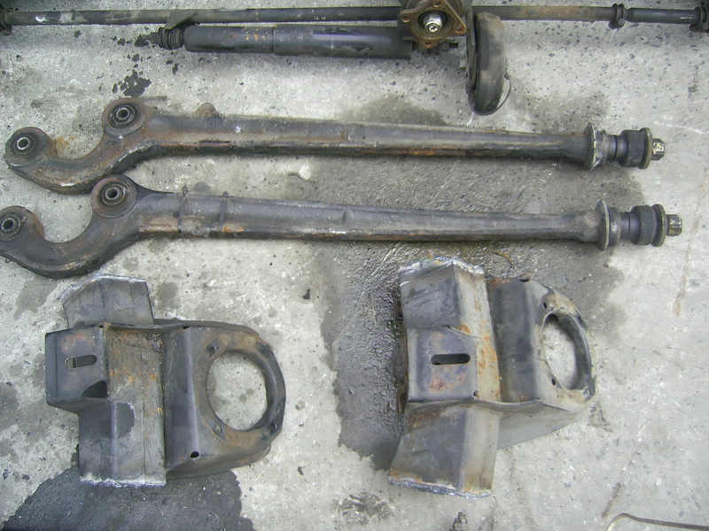

       คานหน้า
สบายดีหรือเปล่าเจ้านาย น้ำท่วมไหมทางสำโรงทาบ สนใจแบบนี้เหมือนกัน หาไว้สักชุดนะ
จาก : jjk(jjk) 21/10/2554 13:14:54 [113.53.200.120]
dlandrover1 จาก ดุษฎี ( โคราช ) 223.207.172.20 พุธ, 19/10/2554 เวลา : 22:00  IP : 223.207.172.20
edit แก้ไขคำตอบ   delete ลบคำตอบ 7352
คำตอบที่ 77
       คานหลัง
ค่าตัวทั้งหมดเท่าไร nuadairgun@hotmail.com
จาก : nuad(nuad) 20/10/2554 18:46:41 [101.109.189.41]
dlandrover1 จาก ดุษฎี ( โคราช ) 223.207.172.20 พุธ, 19/10/2554 เวลา : 22:04  IP : 223.207.172.20
edit แก้ไขคำตอบ   delete ลบคำตอบ 7353

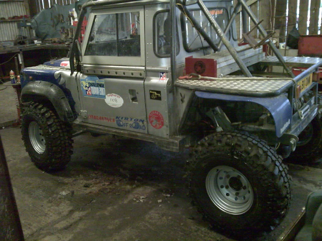

คำตอบที่ 79

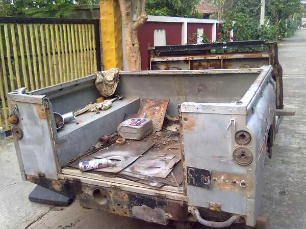

       series 3 กระบะช่วงสั้นครับ...
รถสวยมากครับท่าน เจ..บอกสเป็คพอเป็นแนวทางหน่อยครับ
จาก : thepin(thepin) 15/10/2554 19:30:05 [49.49.113.64]
เครื่อง qd 32 turbo เกียร์ธรรมดา prado+pto คาน prado airlocker น-ล ครับ และ ฯลฯ
จาก : เจ..กาญจน์(neg2550@hotmail.com) 17/10/2554 9:44:57 [202.122.47.1]
สุดยอดเลย..ขั้นเทพ อยได้มั่งจัง อิอิ
จาก : thepin(thepin) 18/10/2554 19:44:52 [223.206.54.199]
neg2550@hotmail.com จาก เจ..กาญจน์ 61.7.170.125 ศุกร์, 14/10/2554 เวลา : 21:51  IP : 61.7.170.125
edit แก้ไขคำตอบ   delete ลบคำตอบ 7410

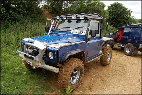

       นี่ครับ tray back style ที่ชอบมากๆ
thepin จาก land ด่านเกวียน 49.49.113.64 เสาร์, 15/10/2554 เวลา : 19:33  IP : 49.49.113.64

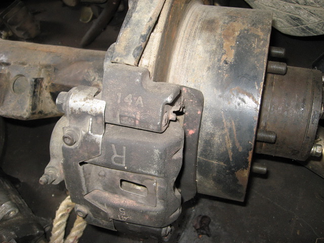

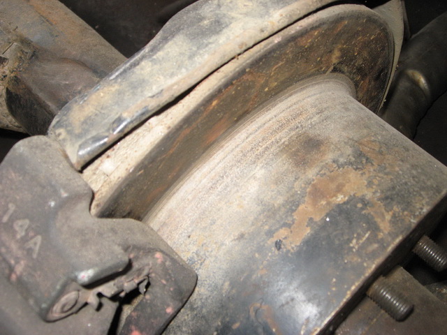

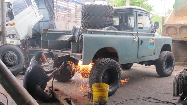

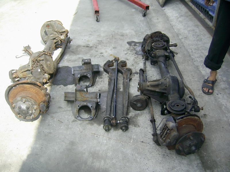

       เปลี่ยนช่วงล่างเป็นดิสโก้ คอยสปริงทั้งยวงเลยครับ เหลือตัดแต่งบอร์ดี้
thepin จาก land ด่านเกวียน 49.48.102.223 ศุกร์, 6/4/2555 เวลา : 20:22  IP : 49.48.102.223
edit แก้ไขคำตอบ   delete ลบคำตอบ 12131

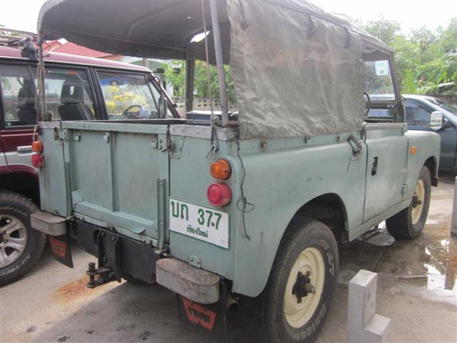

คำตอบที่ 86
       แบบนี้ก็เก๋ดี เสร็จสมบูรณ์เมื่อไหร่จะลงรูปขอคำติชมตรับพี่น้องชาวแลนด์
thepin จาก land ด่านเกวียน 223.207.98.32 พฤหัสบดี, 19/4/2555 เวลา : 20:28  IP : 223.207.98.32
edit แก้ไขคำตอบ   delete ลบคำตอบ 12221

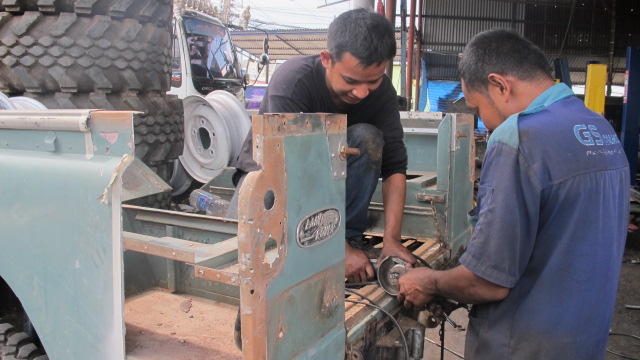

คำตอบที่ 89

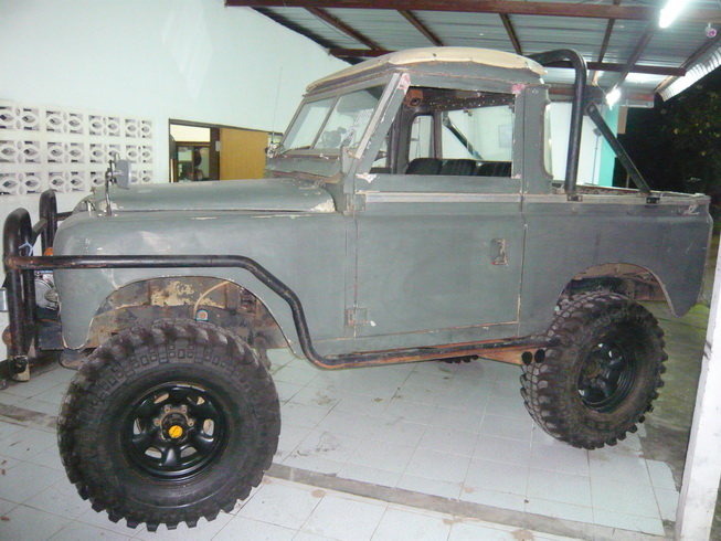

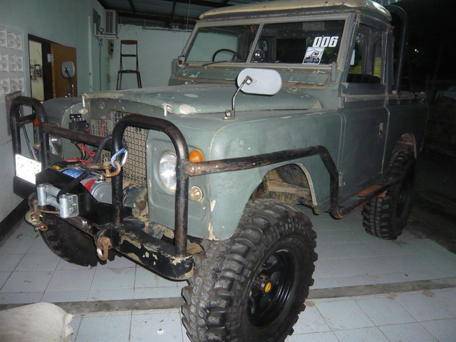

       อยู่ในช่วงศัลยกรรมความงาม สวยด้วยมือช่าง(แม่มัน)ครับ
thepin จาก land ด่านเกวียน 223.207.172.122 อังคาร, 8/5/2555 เวลา : 19:40  IP : 223.207.172.122
edit แก้ไขคำตอบ   delete ลบคำตอบ 12452
