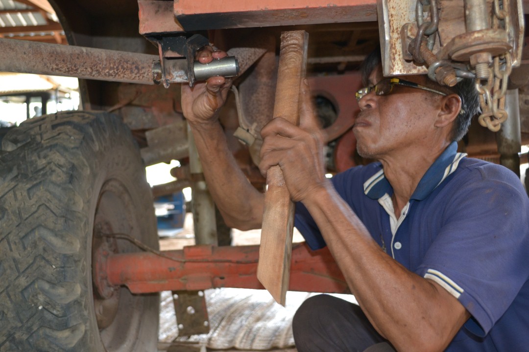

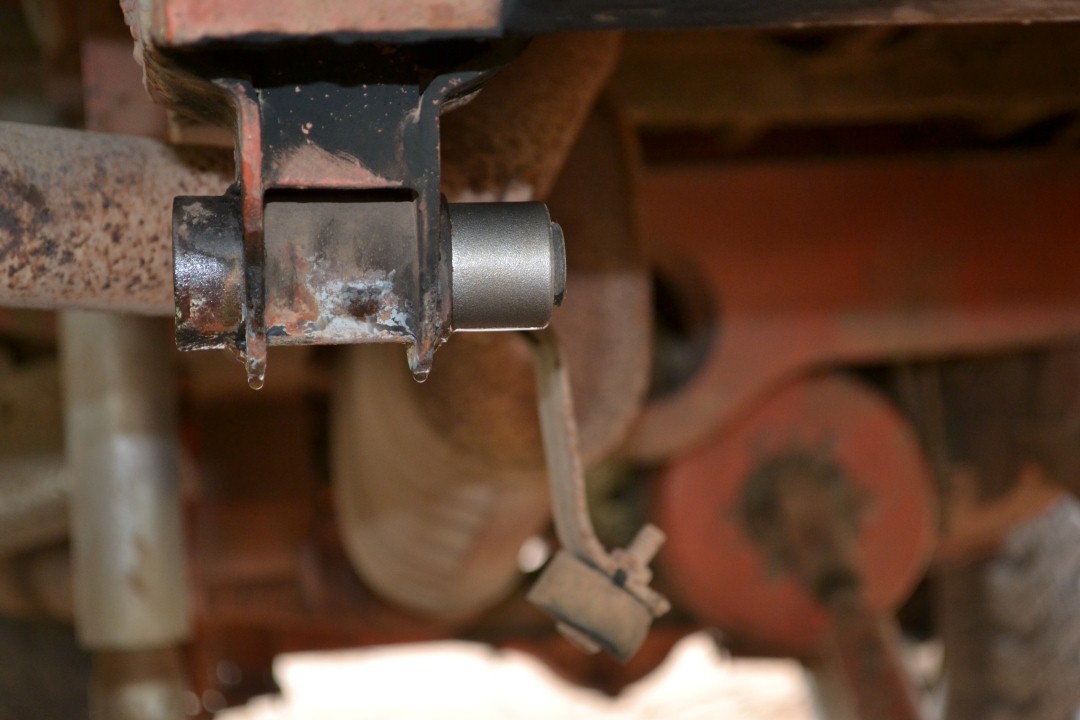

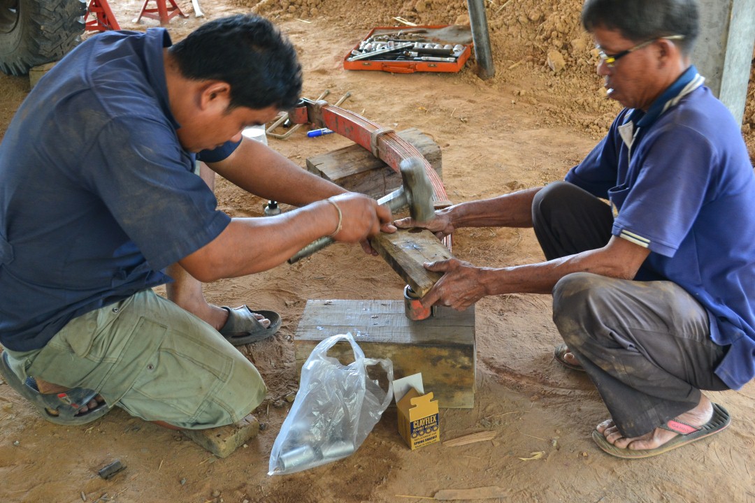

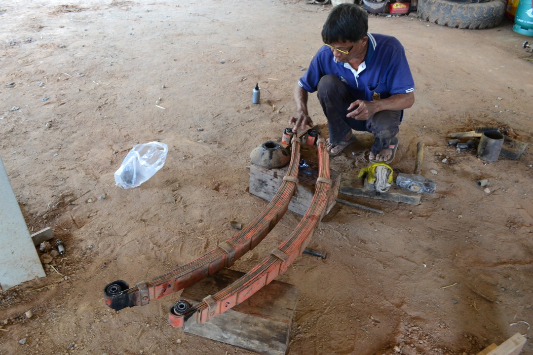

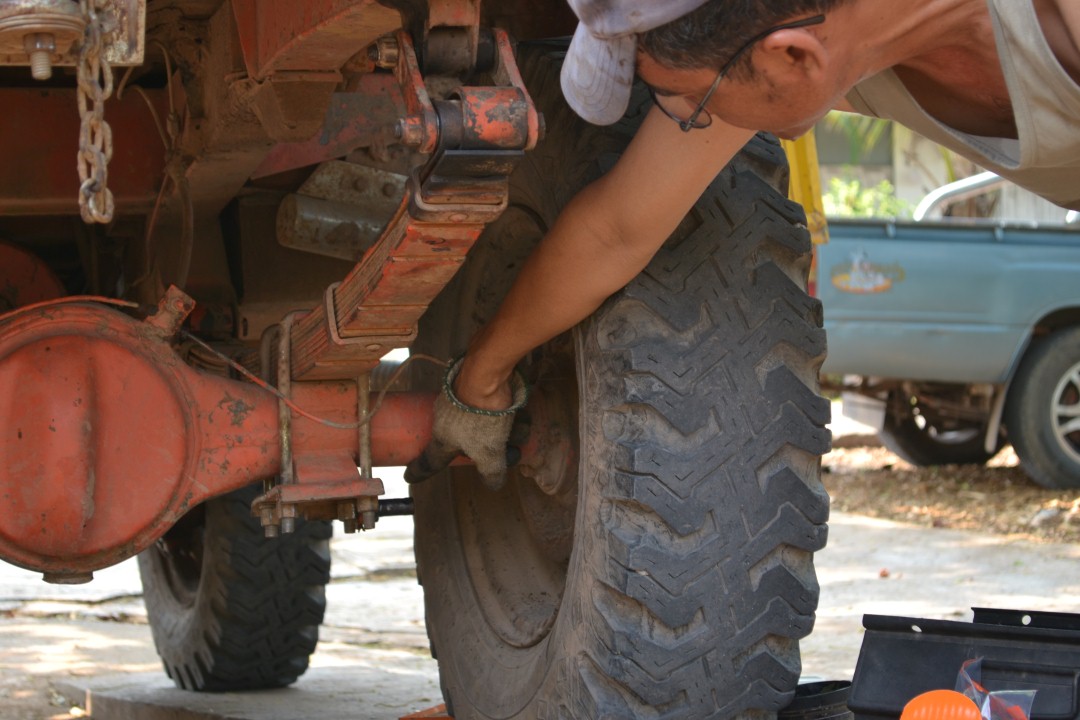

คำตอบที่ 181

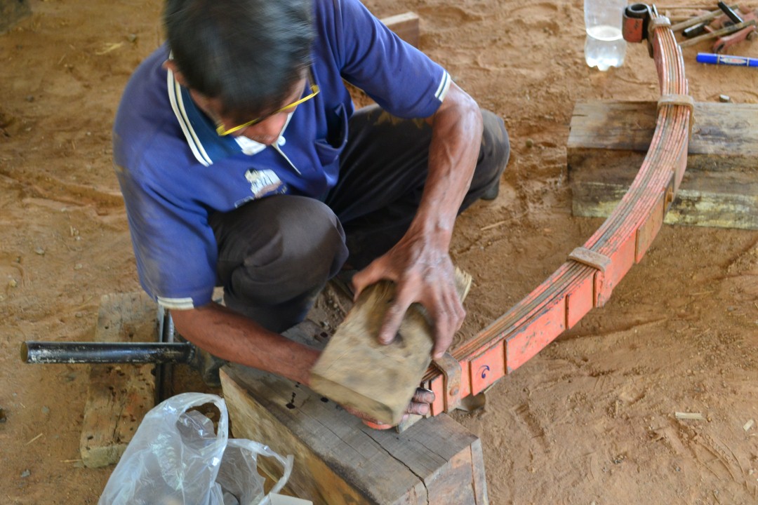

       ใช้ไม้แทนค้อนตีบู๊ทเข้าเพื่อไม่บู๊ทเป็นรอยเยิน
santad จาก แลนด์ภูผาม่าน 1.2.150.46 อังคาร, 2/4/2556 เวลา : 00:33  IP : 1.2.150.46
edit แก้ไขคำตอบ   delete ลบคำตอบ 18853
คำตอบที่ 182
       ใช้แผ่นไม้รองบู๊ทแล้วตีด้วยค้อนอีก
santad จาก แลนด์ภูผาม่าน 1.2.150.46 อังคาร, 2/4/2556 เวลา : 00:36  IP : 1.2.150.46
edit แก้ไขคำตอบ   delete ลบคำตอบ 18854
คำตอบที่ 183
       ใส่บู๊ทเสร็จทั้งสี่หู
santad จาก แลนด์ภูผาม่าน 1.2.150.46 อังคาร, 2/4/2556 เวลา : 00:40  IP : 1.2.150.46
edit แก้ไขคำตอบ   delete ลบคำตอบ 18855
คำตอบที่ 184
       หูบนก็ทำเช่นเดียวกันใช้ค้อนไม้ตีเข้า
santad จาก แลนด์ภูผาม่าน 1.2.150.46 อังคาร, 2/4/2556 เวลา : 00:43  IP : 1.2.150.46
edit แก้ไขคำตอบ   delete ลบคำตอบ 18856

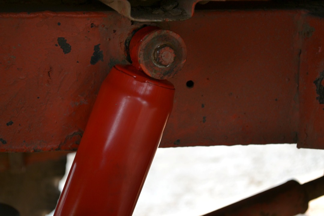

คำตอบที่ 185
       ตีเข้าขนาดนี้
santad จาก แลนด์ภูผาม่าน 1.2.150.46 อังคาร, 2/4/2556 เวลา : 00:45  IP : 1.2.150.46
edit แก้ไขคำตอบ   delete ลบคำตอบ 18857

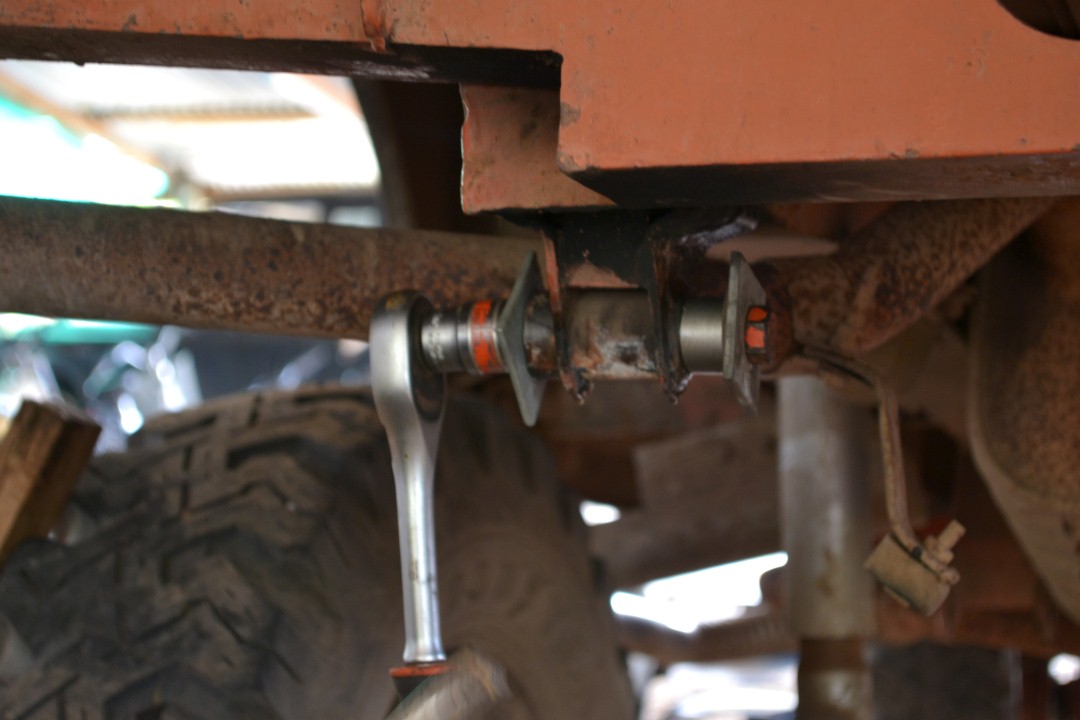

คำตอบที่ 186
       ใช้น็อตขันเกลียวดูดเข้าไม้ต้องใช้ค้อนไม้ตี
santad จาก แลนด์ภูผาม่าน 1.2.150.46 อังคาร, 2/4/2556 เวลา : 00:47  IP : 1.2.150.46
edit แก้ไขคำตอบ   delete ลบคำตอบ 18858

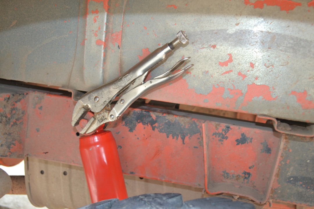

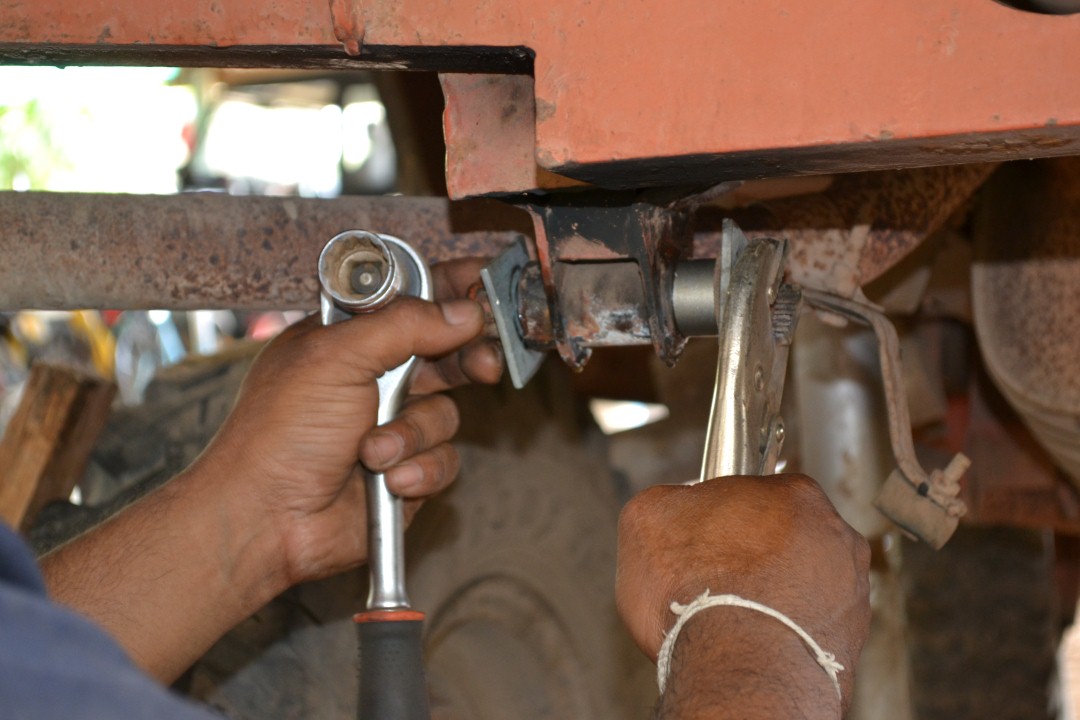

คำตอบที่ 187
       บ็อกกับคีมล็อกครับ
santad จาก แลนด์ภูผาม่าน 1.2.150.46 อังคาร, 2/4/2556 เวลา : 00:49  IP : 1.2.150.46
edit แก้ไขคำตอบ   delete ลบคำตอบ 18859

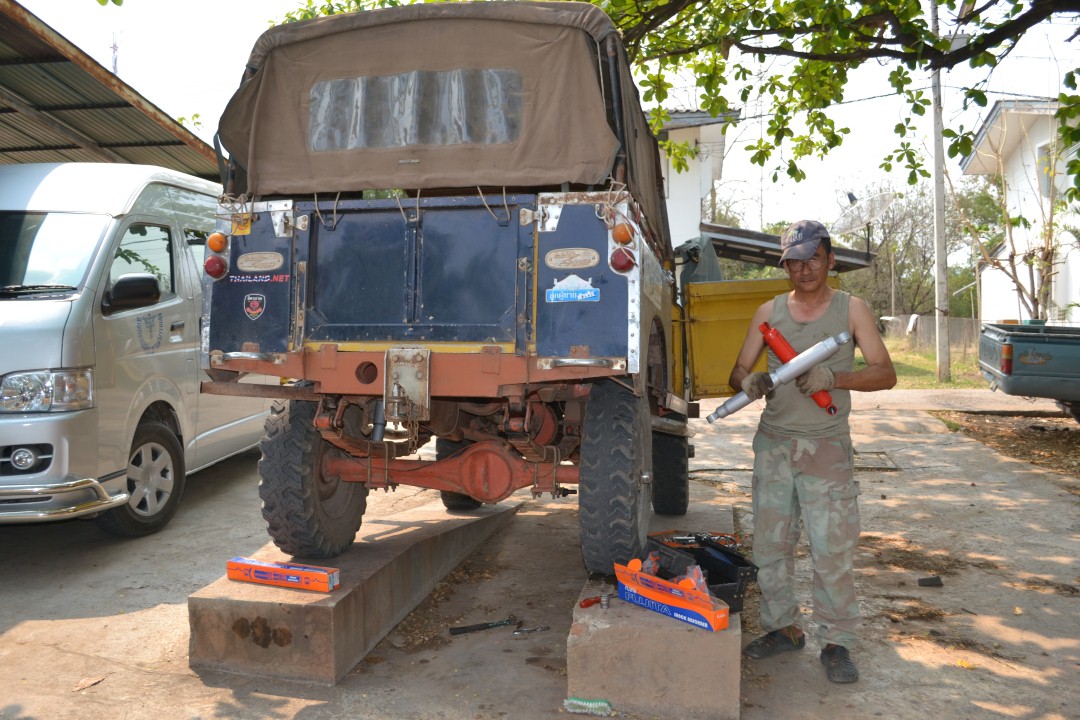

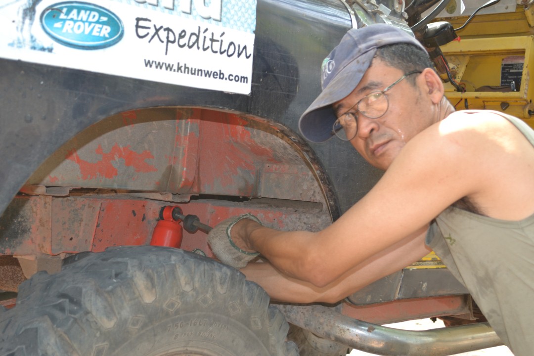

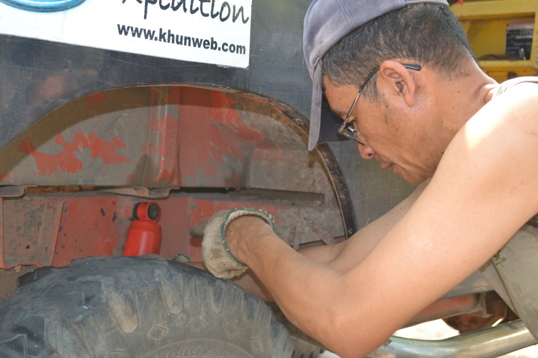

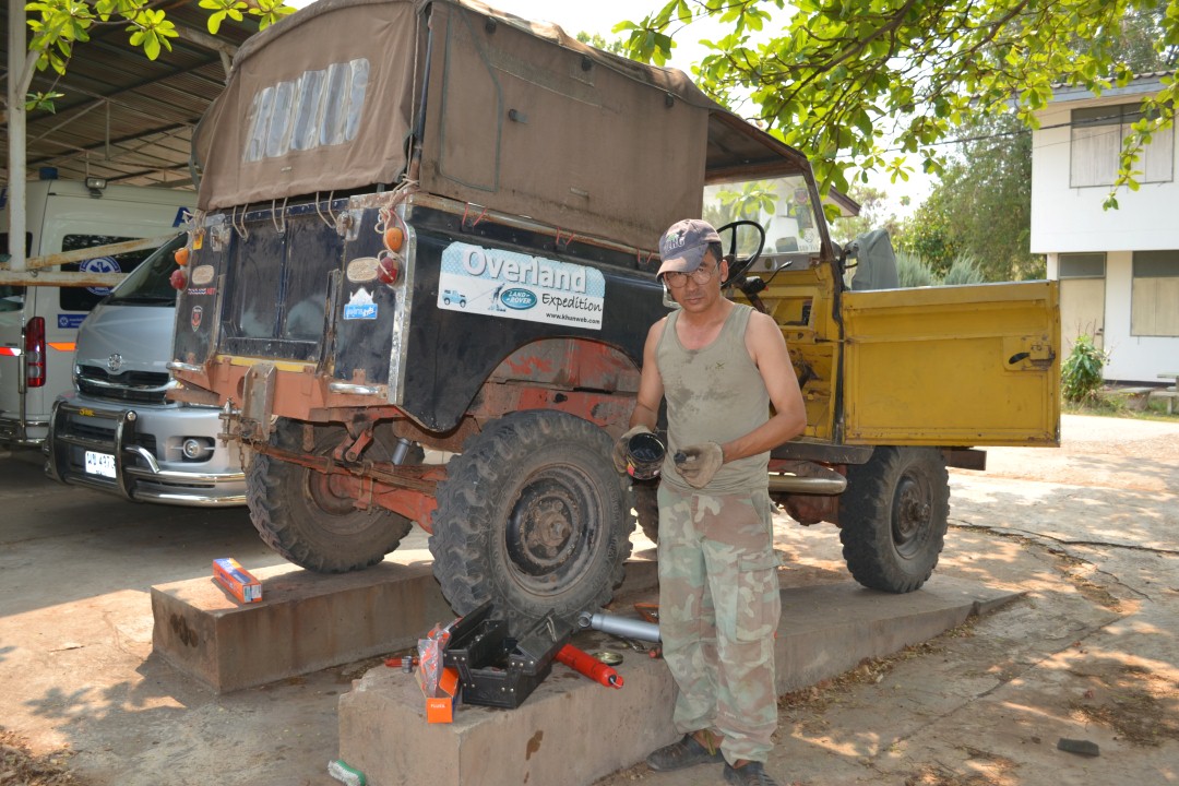

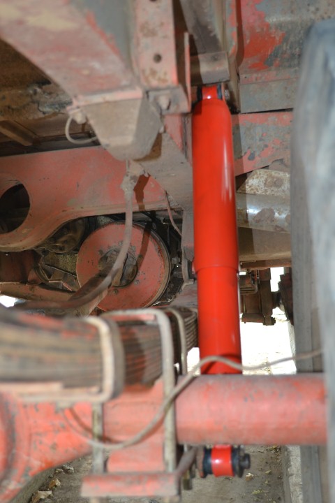

คำตอบที่ 188
       พรุ่งนี้เปลี่ยนโช๊คอัพครับ
อาจารย์ว่าง ๆ เชิญที่สุโขทัย อยากใช้บริการเปลี่ยนโช๊คบ้าง (เปลี่ยนข้างซ้ายไว้ข้างขวา)
จาก : หมอเถื่อน(หนุมาน 6)(tus) 2/4/2556 7:26:06 [223.204.235.170]
เปลี่ยนกลับหูบนลงล่างดีกว่า ทำโช๊คหัวกลับแบบมอไซค์ เท่ดีกว่ากันเยอะ
จาก : แลนด์ภูผาม่าน(santad) 2/4/2556 8:45:53 [1.2.150.46]
หุหุ ตะแคงโช๊คดีกว่ามังคับ /๘๒
จาก : khonkhothi(khonkhothi) 2/4/2556 10:38:31 [103.28.100.7]
santad จาก แลนด์ภูผาม่าน 1.2.150.46 อังคาร, 2/4/2556 เวลา : 00:53  IP : 1.2.150.46
edit แก้ไขคำตอบ   delete ลบคำตอบ 18860
คำตอบที่ 189
       ตัวเดิมหมดสภาพ แล้วก็สั้น 25 นิ้ว ตัวใหม่ 28 นิ้ว
สั้น กับ ยาว มีผลต่างกันงัยคับ จารย์แลนด์ ขอเป็นความรู้ด้วยคับ ขอบคุณคับ
จาก : khonkhothi(khonkhothi) 2/4/2556 10:43:36 [103.28.100.7]
โช๊คสั้นจะทำให้การยืดยุบได้น้อยตกหลุมนิดหน่อยสะเทือนเวลาขับ ถึงคนนั่ง
จาก : แลนด์ภูผาม่าน(santad) 2/4/2556 22:25:49 [1.2.150.46]
โช๊คยาวยืดยุบเยอะดูดซับแรงกระแทกแค่แหนบกับโช๊คไม่สะเทือนขึ้นข้างบน ขับนิ่มครับ
จาก : แลนด์ภูผาม่าน(santad) 2/4/2556 22:28:16 [1.2.150.46]
อ้อ ทำให้นิ่ม นั่งสบายก้นมากขึ้น ขอบคุณครับ /๘๒
จาก : khonkhothi(khonkhothi) 5/4/2556 14:39:12 [103.28.100.7]
santad จาก แลนด์ภูผาม่าน 1.2.150.46 อังคาร, 2/4/2556 เวลา : 08:49  IP : 1.2.150.46
edit แก้ไขคำตอบ   delete ลบคำตอบ 18861

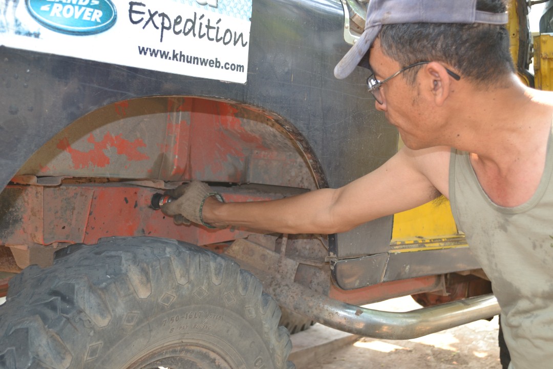

คำตอบที่ 190
       ทำคนเดียวต้องใช้คีมล็อคจับทั้งถอดและใส่
santad จาก แลนด์ภูผาม่าน 1.2.150.46 อังคาร, 2/4/2556 เวลา : 08:57  IP : 1.2.150.46
edit แก้ไขคำตอบ   delete ลบคำตอบ 18862

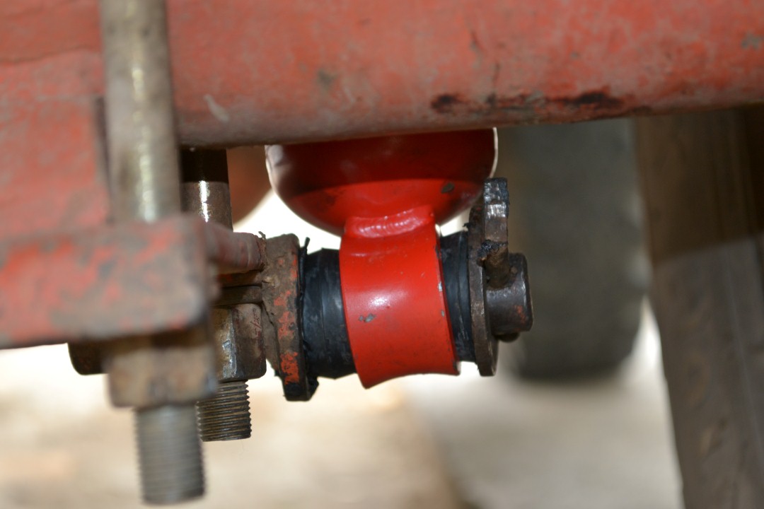

คำตอบที่ 191
       จารบีหล่อลื่นรูบู๊ทยาง
หุ่นนายแบบครับ...อย่างนี้โฆษณาโช๊คอัพ แข่งกับ บัวขาว ป.ประมุขได้เลยครับ.อาจารย์ 555...
จาก : dlandrover1(dlandrover1) 2/5/2556 22:26:39 [223.206.197.225]
santad จาก แลนด์ภูผาม่าน 1.2.150.46 อังคาร, 2/4/2556 เวลา : 09:00  IP : 1.2.150.46
edit แก้ไขคำตอบ   delete ลบคำตอบ 18863
คำตอบที่ 192
       แกนล่างก็ใช้จารบีทำเช่นเดียวกัน
santad จาก แลนด์ภูผาม่าน 1.2.150.46 อังคาร, 2/4/2556 เวลา : 09:01  IP : 1.2.150.46
edit แก้ไขคำตอบ   delete ลบคำตอบ 18864

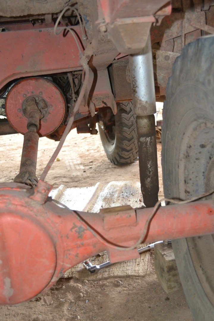

คำตอบที่ 193
       ใช้ลูกบล๊อกดันบู๊ทเข้าไป
santad จาก แลนด์ภูผาม่าน 1.2.150.46 อังคาร, 2/4/2556 เวลา : 09:03  IP : 1.2.150.46
edit แก้ไขคำตอบ   delete ลบคำตอบ 18865
คำตอบที่ 194
       เอาโช๊คตัวใหม่มาใส่ดูทิศทางบนล่างให้ถูกต้อง
santad จาก แลนด์ภูผาม่าน 1.2.150.46 อังคาร, 2/4/2556 เวลา : 09:05  IP : 1.2.150.46
edit แก้ไขคำตอบ   delete ลบคำตอบ 18866
คำตอบที่ 195
       ใส่น็อตกับบู๊ทตัวนอกขันอัดบู๊ทตัวนอกเข้าไป
santad จาก แลนด์ภูผาม่าน 1.2.150.46 อังคาร, 2/4/2556 เวลา : 09:08  IP : 1.2.150.46
edit แก้ไขคำตอบ   delete ลบคำตอบ 18867
คำตอบที่ 196
       ตัวบนขันน็อตเสร็จแล้ว
santad จาก แลนด์ภูผาม่าน 1.2.150.46 อังคาร, 2/4/2556 เวลา : 09:11  IP : 1.2.150.46
edit แก้ไขคำตอบ   delete ลบคำตอบ 18868
คำตอบที่ 197
       หูล่างเป็นปิ๊นกับแหวนใส่พร้อมๆกับหูบน
santad จาก แลนด์ภูผาม่าน 1.2.150.46 อังคาร, 2/4/2556 เวลา : 09:14  IP : 1.2.150.46
edit แก้ไขคำตอบ   delete ลบคำตอบ 18869
คำตอบที่ 198
       เสร็จแล้วครับ ทำการวิ่งทดสอบ โช๊คยาวขึ้นให้ตัวดีกว่าโช๊คเดิม
ให้ตัวดีกว่าเดิม ???? 2 ตัว หรือ3 ตัวครับ เด็ดๆแจ้งด้วยนะครับ
จาก : tmvc031(tmvc031) 2/4/2556 10:26:56 [183.89.83.22]
santad จาก แลนด์ภูผาม่าน 1.2.150.46 อังคาร, 2/4/2556 เวลา : 09:16  IP : 1.2.150.46
edit แก้ไขคำตอบ   delete ลบคำตอบ 18870

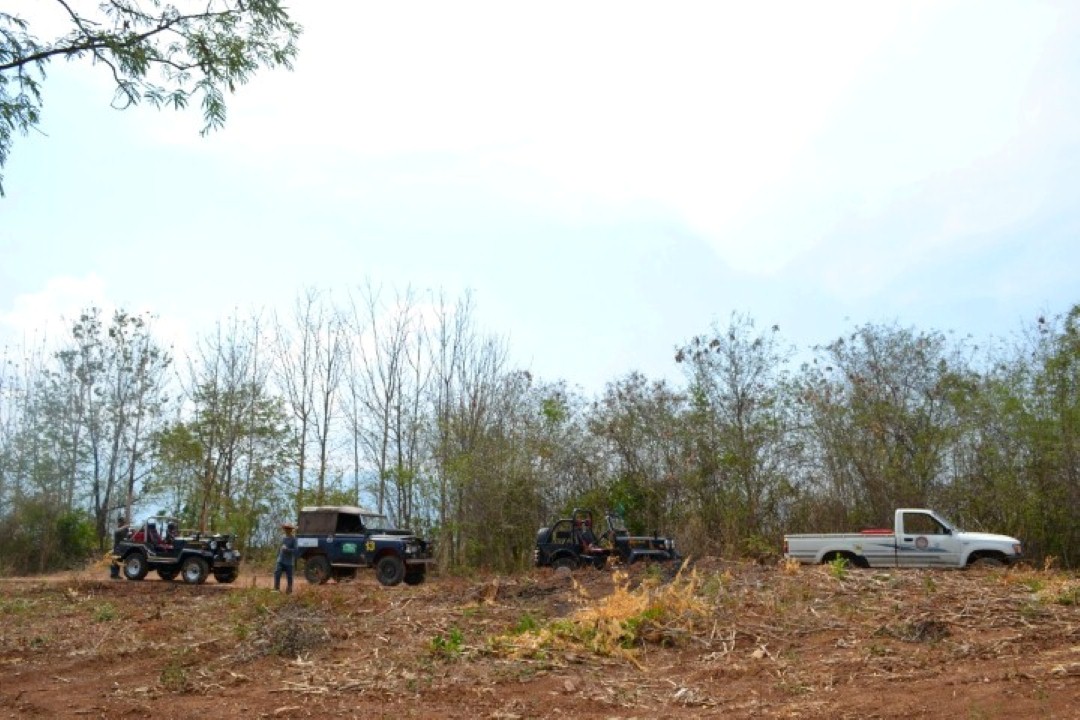

คำตอบที่ 202
       วันนี้ได้หมวดกิตเป็นเนว์อีกเช่นเคย
santad จาก แลนด์ภูผาม่าน 1.2.129.192 พุธ, 1/5/2556 เวลา : 19:39  IP : 1.2.129.192
edit แก้ไขคำตอบ   delete ลบคำตอบ 19064
คำตอบที่ 203
       ท่านหนุมาน1 เสริฟเนื้อทอดตลอดเส้นทาง
หลงทาง กลัวหิว น่ะ ๕๕๕
จาก : khonkhothi(khonkhothi) 1/5/2556 21:34:18 [58.8.32.234]
santad จาก แลนด์ภูผาม่าน 1.2.129.192 พุธ, 1/5/2556 เวลา : 19:42  IP : 1.2.129.192
edit แก้ไขคำตอบ   delete ลบคำตอบ 19065
คำตอบที่ 204
       เพื่อนข้ามเขาไปหมดแล้ว เราปิดท้ายก็ได้
มองไม่เห็นทางที่ จาไปเลย มันก้อน่าหลงอยู่หรอกคับ
จาก : khonkhothi(khonkhothi) 1/5/2556 21:35:55 [58.8.32.234]
santad จาก แลนด์ภูผาม่าน 1.2.129.192 พุธ, 1/5/2556 เวลา : 19:48  IP : 1.2.129.192
edit แก้ไขคำตอบ   delete ลบคำตอบ 19066
คำตอบที่ 205
       เด็กลากวินซ์ผมครับ
รับทุกจ็อบ เลยอ่ะ เด็กคนนี้ขยันจัง
จาก : khonkhothi(khonkhothi) 1/5/2556 21:36:54 [58.8.32.234]
santad จาก แลนด์ภูผาม่าน 1.2.129.192 พุธ, 1/5/2556 เวลา : 19:50  IP : 1.2.129.192
edit แก้ไขคำตอบ   delete ลบคำตอบ 19067
คำตอบที่ 206
       หน้าแดงแรงไม่ออก เสียงดังกำลังไม่มี
๕๕๕
จาก : khonkhothi(khonkhothi) 1/5/2556 21:37:51 [58.8.32.234]
santad จาก แลนด์ภูผาม่าน 1.2.129.192 พุธ, 1/5/2556 เวลา : 19:52  IP : 1.2.129.192
edit แก้ไขคำตอบ   delete ลบคำตอบ 19068
คำตอบที่ 207
       ปูมะขาม หล่มเก่า
โอ้ว มัน ห ย่ า ย มาก
จาก : khonkhothi(khonkhothi) 1/5/2556 21:39:22 [58.8.32.234]
santad จาก แลนด์ภูผาม่าน 1.2.129.192 พุธ, 1/5/2556 เวลา : 19:54  IP : 1.2.129.192
edit แก้ไขคำตอบ   delete ลบคำตอบ 19069
คำตอบที่ 208
       จอดระหว่างหลงทาง
สำรวจเส้นทาง ตะหากล่ะอาจารย์
จาก : khonkhothi(khonkhothi) 2/5/2556 12:34:25 [103.28.100.7]
santad จาก แลนด์ภูผาม่าน 1.2.129.192 พุธ, 1/5/2556 เวลา : 19:57  IP : 1.2.129.192
edit แก้ไขคำตอบ   delete ลบคำตอบ 19070
คำตอบที่ 209
       ผู้กองวัฒน์ไปทางไหนต่อ
santad จาก แลนด์ภูผาม่าน 1.2.129.192 พุธ, 1/5/2556 เวลา : 19:58  IP : 1.2.129.192
edit แก้ไขคำตอบ   delete ลบคำตอบ 19071
คำตอบที่ 210
       กำนันตั้ม เจ้าของพื้นที่ก็ไปนะ หลง
ดูแผนที่ ที่ป๋องเพลินไปมังนิ
จาก : khonkhothi(khonkhothi) 2/5/2556 12:35:16 [103.28.100.7]
santad จาก แลนด์ภูผาม่าน 1.2.129.192 พุธ, 1/5/2556 เวลา : 20:00  IP : 1.2.129.192
