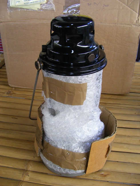

       รีบแกะดู ลุ้นว่าโป๊ะจะแตกไหม
a-one จาก สี่แคว 58.64.51.87 อาทิตย์, 16/9/2555 เวลา : 00:27  IP : 58.64.51.87
edit แก้ไขคำตอบ   delete ลบคำตอบ 14888

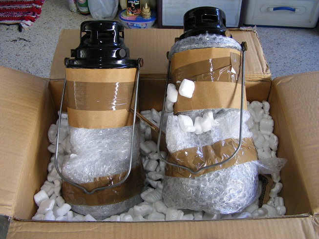

       ขุดมาได้หนึ่งตัวละ
a-one จาก สี่แคว 58.64.51.87 อาทิตย์, 16/9/2555 เวลา : 00:28  IP : 58.64.51.87
edit แก้ไขคำตอบ   delete ลบคำตอบ 14889
       แซะต่อตัวที่สอง...ลุ้นๆ
a-one จาก สี่แคว 58.64.51.87 อาทิตย์, 16/9/2555 เวลา : 00:30  IP : 58.64.51.87
edit แก้ไขคำตอบ   delete ลบคำตอบ 14890
       ขึ้นมาสองละ Pack ไว้ดีมาก ไม่น่าแตก

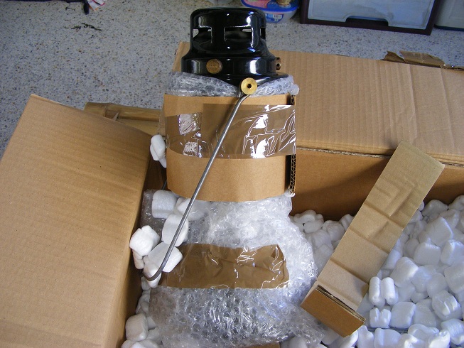

       แกะห่อตัวแรก
a-one จาก สี่แคว 58.64.51.87 อาทิตย์, 16/9/2555 เวลา : 00:32  IP : 58.64.51.87
edit แก้ไขคำตอบ   delete ลบคำตอบ 14892
       แถมใส่มาสอง ผูกไว้แล้วหนึ่ง ที่สำคัญ โป๊ะไม่แตก โล้งไปเปาะ..

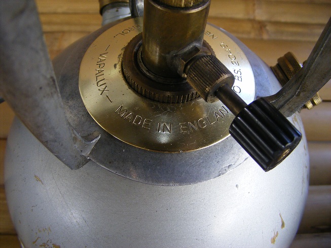

       สะภาพหัวสวย ไม่แตกไห้ม มีแต่หัวนอกแฮะ ชุดใส้ ชุดหัวเผา ติดหัวนอกเลย...
a-one จาก สี่แคว 58.64.51.87 อาทิตย์, 16/9/2555 เวลา : 00:37  IP : 58.64.51.87
edit แก้ไขคำตอบ   delete ลบคำตอบ 14894

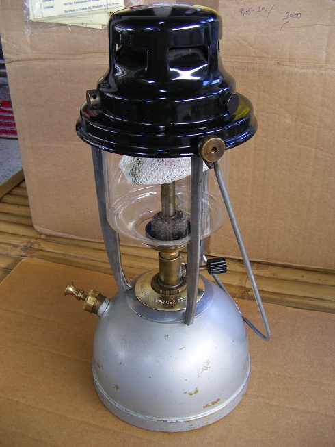

       Vapalux Made in England เข้ากะ Land rover ละที่นี้
a-one จาก สี่แคว 58.64.51.87 อาทิตย์, 16/9/2555 เวลา : 00:38  IP : 58.64.51.87
edit แก้ไขคำตอบ   delete ลบคำตอบ 14895

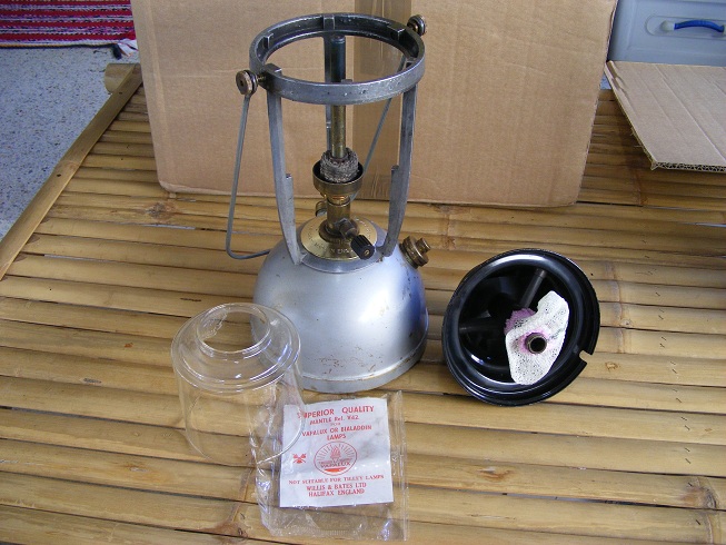

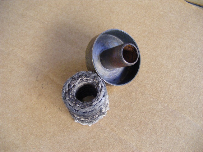

       check สภาพ....ถ้วยแอลกอฮอร์ ไม่รั่ว แต่ใส้ดำ คงถูกใส่งานมาซักพักนึง
a-one จาก สี่แคว 58.64.51.87 อาทิตย์, 16/9/2555 เวลา : 00:40  IP : 58.64.51.87
edit แก้ไขคำตอบ   delete ลบคำตอบ 14896
       หนังสูบยังดีอยู่ ล้างก็คงใช่ได้
 แก้ไขเมื่อ : 16/9/2555 1:50:55
a-one จาก สี่แคว 58.64.51.87 อาทิตย์, 16/9/2555 เวลา : 00:42  IP : 58.64.51.87
edit แก้ไขคำตอบ   delete ลบคำตอบ 14897

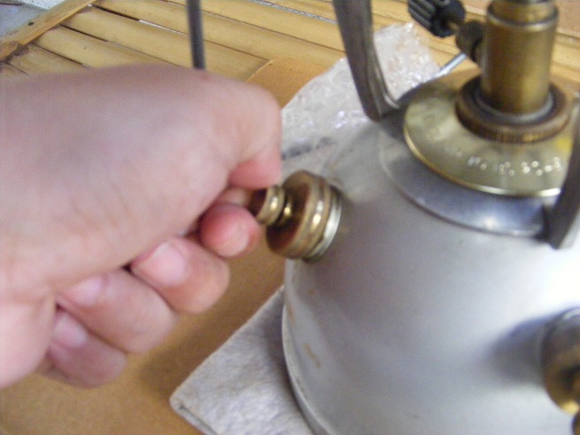

       ลองปั้มดู ....ผ่าน
a-one จาก สี่แคว 58.64.51.87 อาทิตย์, 16/9/2555 เวลา : 00:43  IP : 58.64.51.87
edit แก้ไขคำตอบ   delete ลบคำตอบ 14898
       ช่องเติมน้ำมันเก็บลมได้ ปล่อยได้ ผล....ผ่าน
a-one จาก สี่แคว 58.64.51.87 อาทิตย์, 16/9/2555 เวลา : 00:44  IP : 58.64.51.87
edit แก้ไขคำตอบ   delete ลบคำตอบ 14899
       รุ่นนี้เรียกตะเกียง Vapalux จากอังกฤษ สีนี้คงเป็นตะเกียงผลเรือน
a-one จาก สี่แคว 58.64.51.87 อาทิตย์, 16/9/2555 เวลา : 00:46  IP : 58.64.51.87
edit แก้ไขคำตอบ   delete ลบคำตอบ 14900

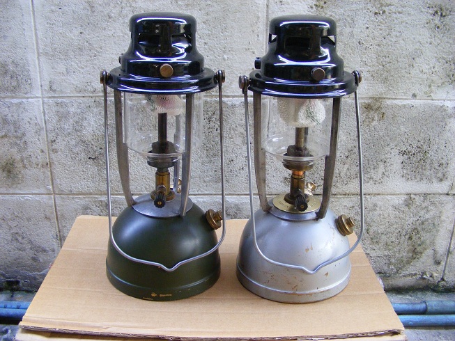

       แกะอีกตัว จับถ่ายรูปคู่กัน ตัวสีเขียวเห็นเขาเรียกว่า ตะเกียงทหารอังกฤษ Vapalux Lantern M320 British Army
ดูทั่วๆไป เห็นแตกต่างกันที่สีเท่านั้น ฮือ....
a-one จาก สี่แคว 58.64.51.87 อาทิตย์, 16/9/2555 เวลา : 00:51  IP : 58.64.51.87
edit แก้ไขคำตอบ   delete ลบคำตอบ 14901

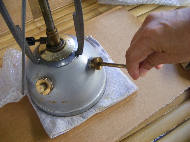

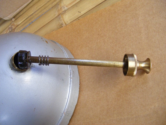

       ถึงเวลาลองของละ เติมน้ำมันแล้วปั้มดู
a-one จาก สี่แคว 58.64.51.87 อาทิตย์, 16/9/2555 เวลา : 00:53  IP : 58.64.51.87
edit แก้ไขคำตอบ   delete ลบคำตอบ 14902
       ตกใจซิครับ วาวล์ปิดน้ำมันไม่ได้ ขึ้นพวดที่ท่อ Gen เลย
a-one จาก สี่แคว 58.64.51.87 อาทิตย์, 16/9/2555 เวลา : 00:55  IP : 58.64.51.87
edit แก้ไขคำตอบ   delete ลบคำตอบ 14903
       ถอดดูหน่อย อ้อ...รุ่นนี้ไม่มีวาวล์ตีนเสา จึง ...ปั้มปุ๊บ ขึ้นปับ โล้งอก นึกว่าเสียซะแล้ว

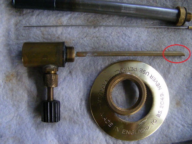

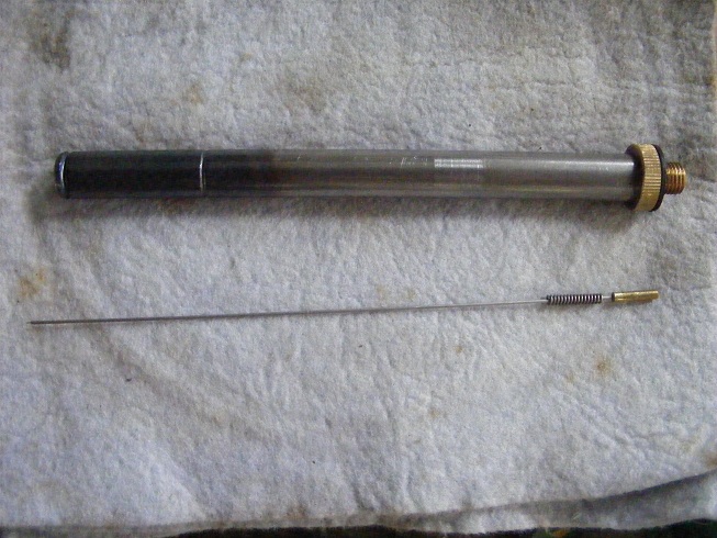

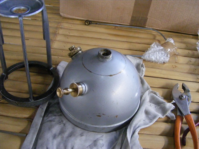

       ไหนๆก็ไหนๆแล้ว ล้างมันหมดเลยดีกว่า..
a-one จาก สี่แคว 58.64.51.87 อาทิตย์, 16/9/2555 เวลา : 00:59  IP : 58.64.51.87
edit แก้ไขคำตอบ   delete ลบคำตอบ 14905
       ตัวสำคัญ เข็มกะเสาส่ง ใช่งานได้
a-one จาก สี่แคว 58.64.51.87 อาทิตย์, 16/9/2555 เวลา : 01:01  IP : 58.64.51.87
edit แก้ไขคำตอบ   delete ลบคำตอบ 14906
       เสร็จแล้ว ประกอบ เติมน้ำมันลองปั้มดู มัน work ครับ ปิดเปิดน้ำมันได้ พุ้งเข้าหน้า เหม็นไปหมด มือนึงก็จะปั้ม อีกมือก็ถือกล้อง

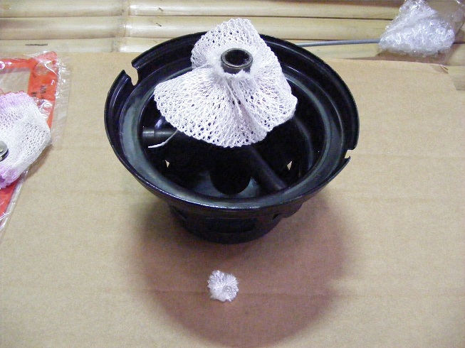

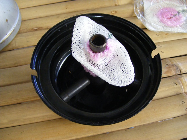

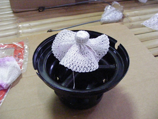

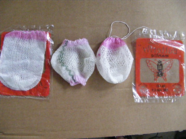

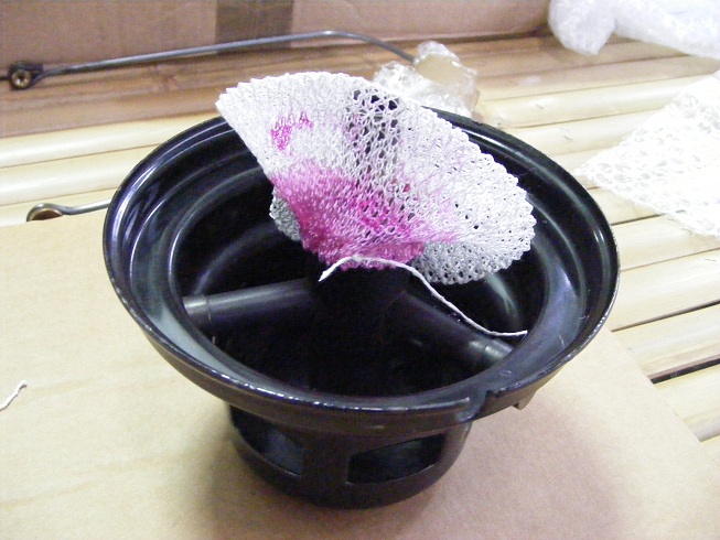

       เตรียมผูกใส้ ลองใช้ใส้ผีเสื้อดีกว่า หาง่าย รุ่น 300 แรงเทียนใกล้เคียง ถอดของแถมเก็บไว้
a-one จาก สี่แคว 58.64.51.87 อาทิตย์, 16/9/2555 เวลา : 01:08  IP : 58.64.51.87
edit แก้ไขคำตอบ   delete ลบคำตอบ 14908

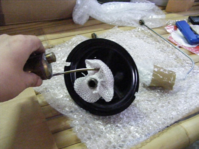

       แต่ต้องแปลงนิดหน่อย ผูกบน
a-one จาก สี่แคว 58.64.51.87 อาทิตย์, 16/9/2555 เวลา : 01:09  IP : 58.64.51.87
edit แก้ไขคำตอบ   delete ลบคำตอบ 14909
       ผูกล่าง...
 แก้ไขเมื่อ : 16/9/2555 1:10:34
 แก้ไขเมื่อ : 16/9/2555 8:53:30
a-one จาก สี่แคว 58.64.51.87 อาทิตย์, 16/9/2555 เวลา : 01:10  IP : 58.64.51.87
edit แก้ไขคำตอบ   delete ลบคำตอบ 14910
       แล้วเจาะรู ไม่รู้ว่าจะได้เรื่องหรือเปล่า
a-one จาก สี่แคว 58.64.51.87 อาทิตย์, 16/9/2555 เวลา : 01:11  IP : 58.64.51.87
edit แก้ไขคำตอบ   delete ลบคำตอบ 14911

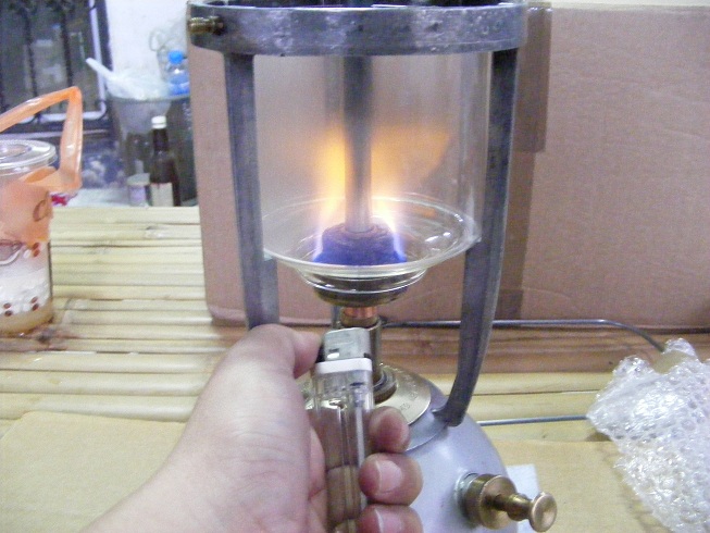

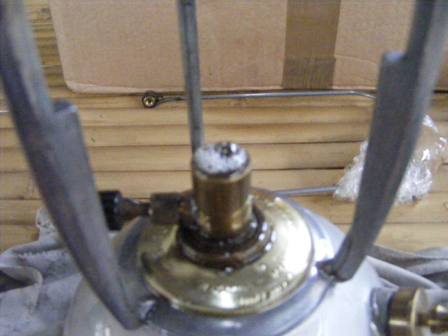

       จากนั้นก็เผาหัวเล่นๆไปทีนึง ให้โป๊ะ ให้เสาตื่นก่อน
a-one จาก สี่แคว 58.64.51.87 อาทิตย์, 16/9/2555 เวลา : 01:13  IP : 58.64.51.87
edit แก้ไขคำตอบ   delete ลบคำตอบ 14912

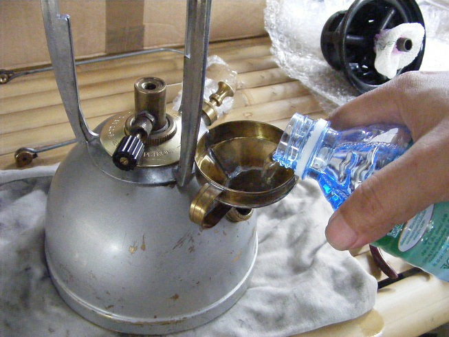

       เคยเห็นคุณพ่อ หยอดแอลกอฮอร์ที่ใส้ใหม่ด้วย เป็นนัยว่า ช่วยให้หัวร้อนไวขึ้น เราเอาบ้าง
a-one จาก สี่แคว 58.64.51.87 อาทิตย์, 16/9/2555 เวลา : 01:16  IP : 58.64.51.87
edit แก้ไขคำตอบ   delete ลบคำตอบ 14913

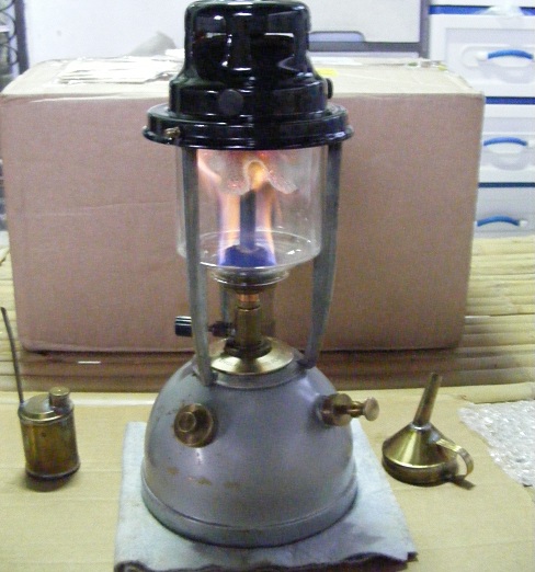

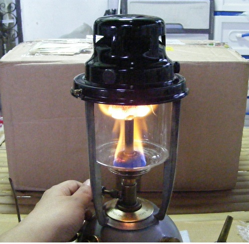

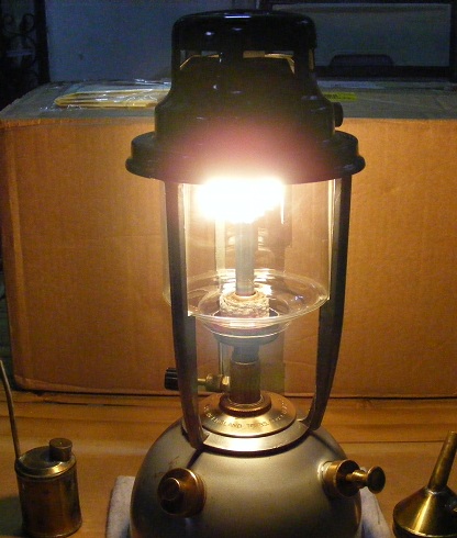

       จากนั้นก็ประกอบหัว เติมแอลกอฮอร์ แล้วจุดซะ
a-one จาก สี่แคว 58.64.51.87 อาทิตย์, 16/9/2555 เวลา : 01:18  IP : 58.64.51.87
edit แก้ไขคำตอบ   delete ลบคำตอบ 14914
       ได้ที่ก็เร่งน้ำมัน
a-one จาก สี่แคว 58.64.51.87 อาทิตย์, 16/9/2555 เวลา : 01:19  IP : 58.64.51.87
edit แก้ไขคำตอบ   delete ลบคำตอบ 14915
       ใช้ได้แฮะ ทีเดียวติด
a-one จาก สี่แคว 58.64.51.87 อาทิตย์, 16/9/2555 เวลา : 01:21  IP : 58.64.51.87
