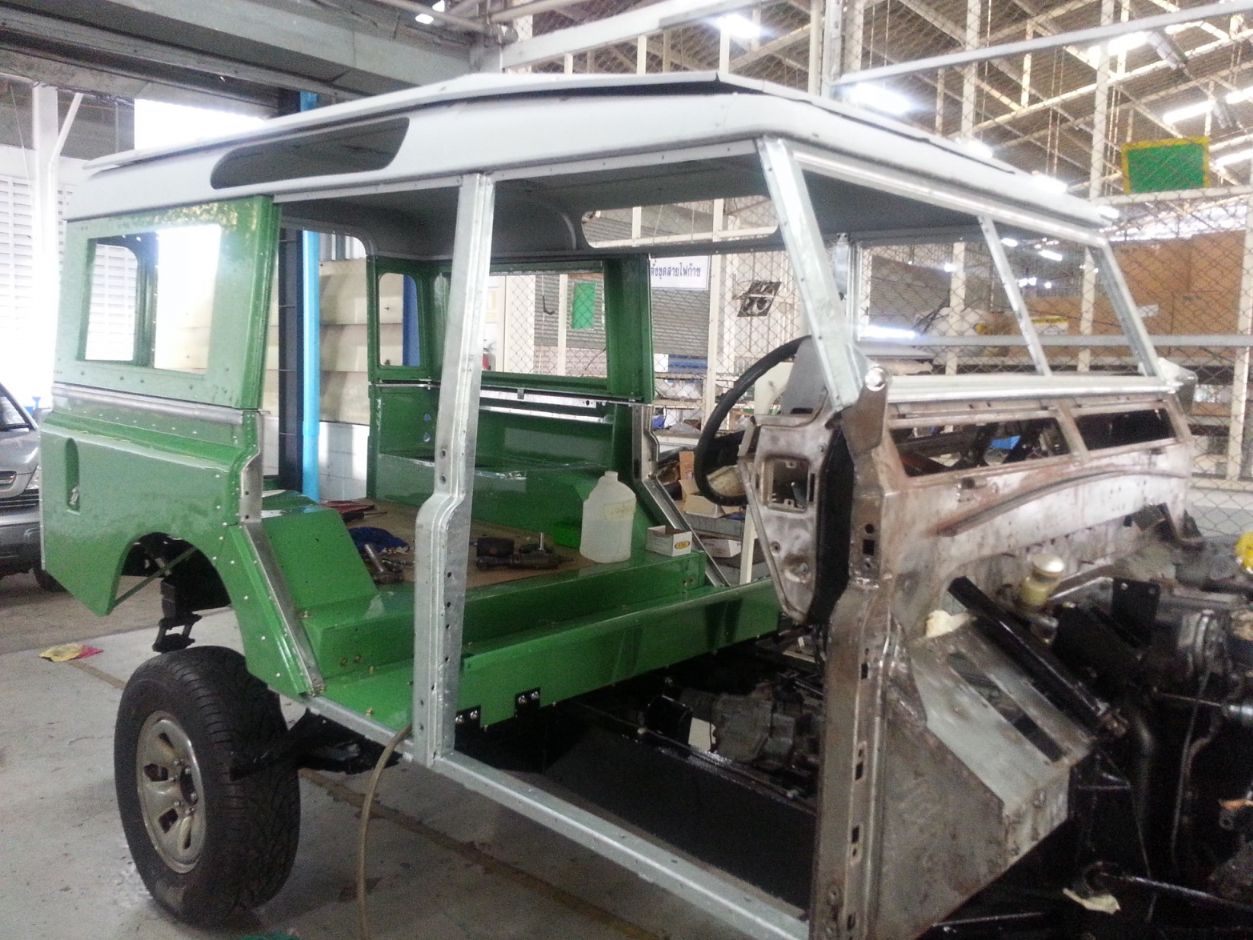

       วันนี้ ทดลองใส่หลังคาเพื่อจัดหาตำแหน่งต่างฯของตัวถังให้ลงตัว

       จัดตำแหน่ง ต่างฯ

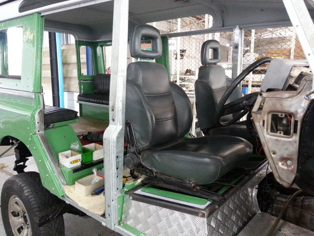

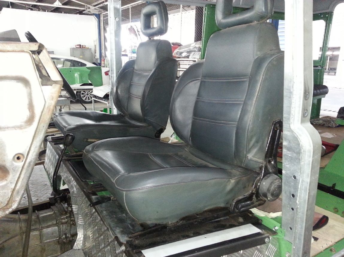

       วันนี้ ลองใส่เบาะนั่ง จัดให้ตรงกลับตำแหน่งพวงมาลัย
hunyong15 จาก ชาญ 61.91.131.113 อังคาร, 17/12/2556 เวลา : 08:32  IP : 61.91.131.113
edit แก้ไขคำตอบ   delete ลบคำตอบ 21535

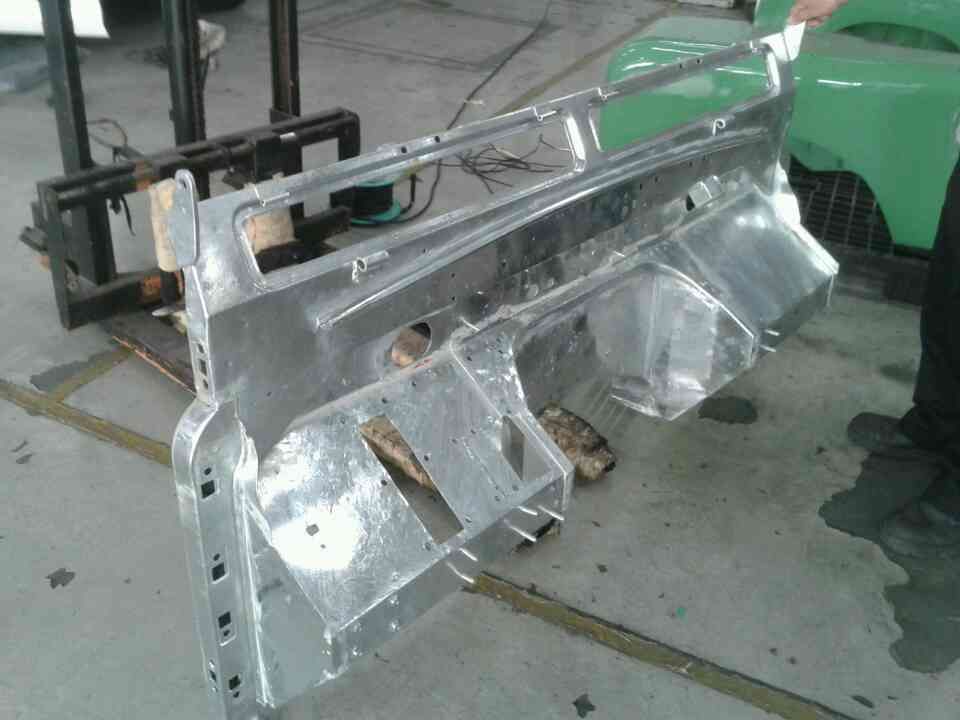

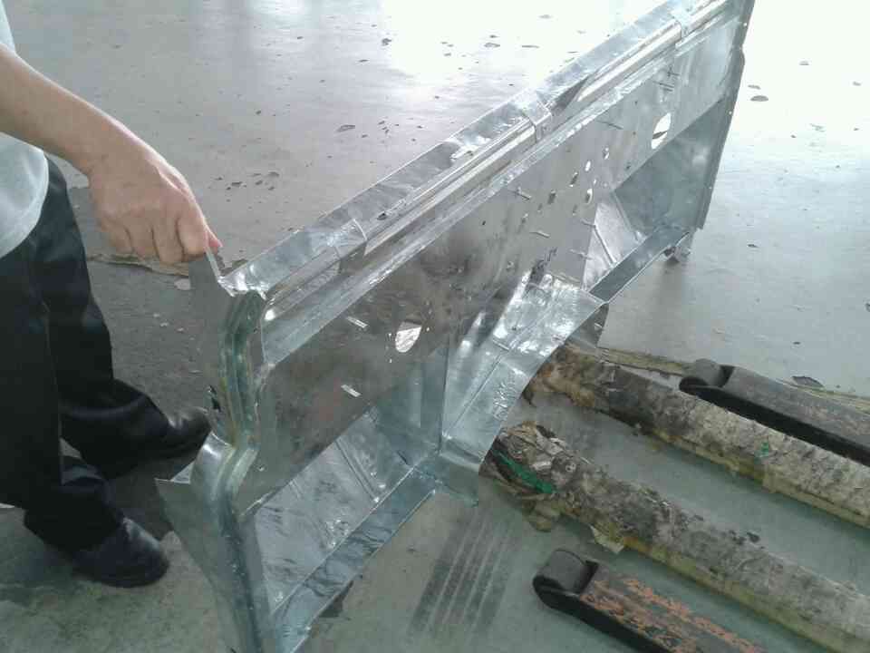

       UP date ครับ ส่งคอจิ้งหรีดไปชุบ กาวาไนย์ วันนี้ไปรับกลับมาครับ
hunyong15 จาก ชาญ 115.87.245.178 อังคาร, 7/1/2557 เวลา : 11:43  IP : 115.87.245.178
edit แก้ไขคำตอบ   delete ลบคำตอบ 21717
คำตอบที่ 101
       อีกภาพครับ
hunyong15 จาก ชาญ 115.87.245.178 อังคาร, 7/1/2557 เวลา : 11:46  IP : 115.87.245.178
edit แก้ไขคำตอบ   delete ลบคำตอบ 21718
คำตอบที่ 102
       เข้าประกอบงานต่อ หลังจากชุบHDGแลัว ตัวคอจิ้งหรีดมีความแข็งแรงเพิ่มขึ้น..แผ่นเหล็กไม่กระเพื่อมและน้ำหนักเพิ่มขึ้นพอสมควร

       พี่ชาญครับ ขอความรู้หน่อยครับ กาวาไนซ์ มันช่วยอะไรเราได้บ้างครับ ขอบคุณครับ รถพี่สวยจริงๆครับ
kawmao จาก เม่า 115.87.200.85 อังคาร, 7/1/2557 เวลา : 14:10  IP : 115.87.200.85
edit แก้ไขคำตอบ   delete ลบคำตอบ 21721
คำตอบที่ 104
       ตอบคุณ เม่าครับ ..พี่ก็รู้แบบงูฯปลาฯครับ การชุบกาวาไนย์กับผิวเหล็ก.หรือ hot dip galvanized..ขออนุญาติ ตามLink..www.youtube.com/watch?v=c2J07n5hSbsจุดประสงค์ก็คือป้องกันการเกิดสนิมนั่นเอง ผลที่ตามมาอีกอย่างคือ ความสวยงามต่อชิ้นงาน จะมีลวดลายของกาวาไนย์ที่ผิวงาน เช่นเดียวกับรถแลนค์โรเวอร์ซีรี่ของเรา ก็มีการชุบกาวาไนย์กับคัชซี่และคิ้วตัวถังจากโรงงานมาแล้ว ในปัจจุบันเราก็สามารถพบกับชิ้นงานที่ชุบกาวาไนย์ทั่วฯไป เช่นเสาไฟฟ้าตามถนน เหล็กราวกั้น ตามถนนทางหลวง แผ่นสังกะสีมุงหลังคา เป็นต้น

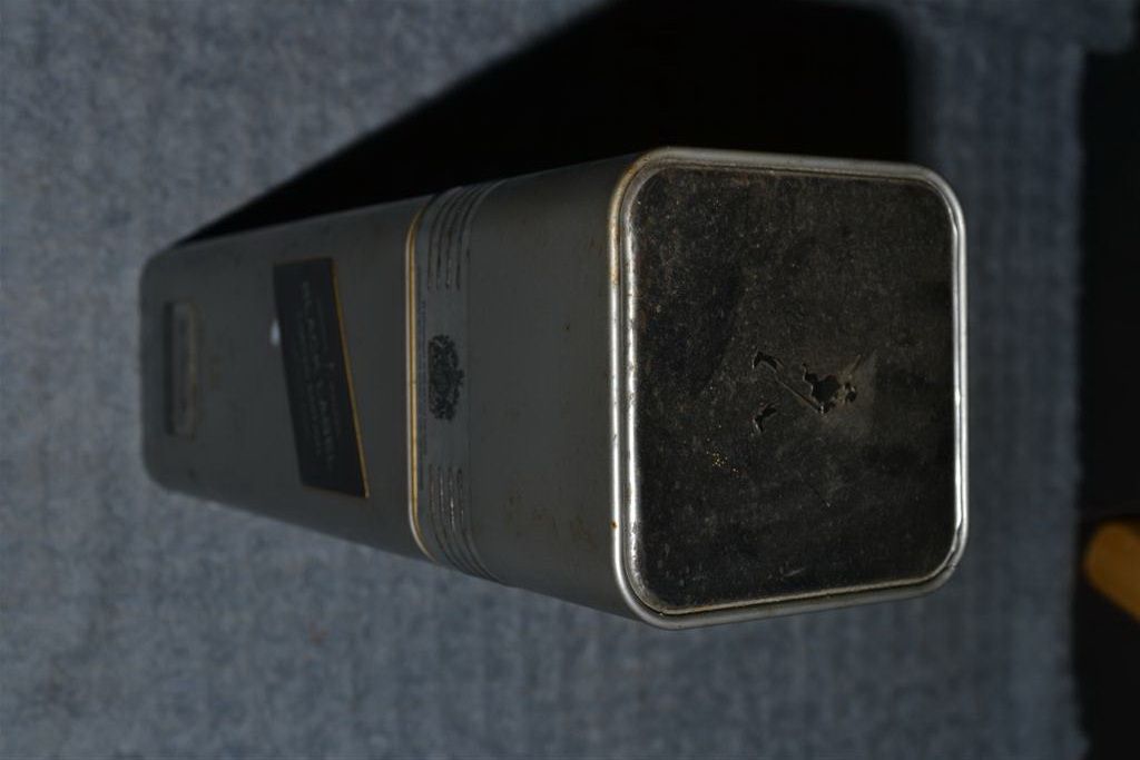

เก็บไว้นานมาก...เพิ่งคนเจอครับ....สนิมจับเลย...
เหล้าเก่า+แลนค์โรเวอร์เก่าฯ มันช่างคู่กันเหลือเกิน นะครับ คุณ ดุษฎี

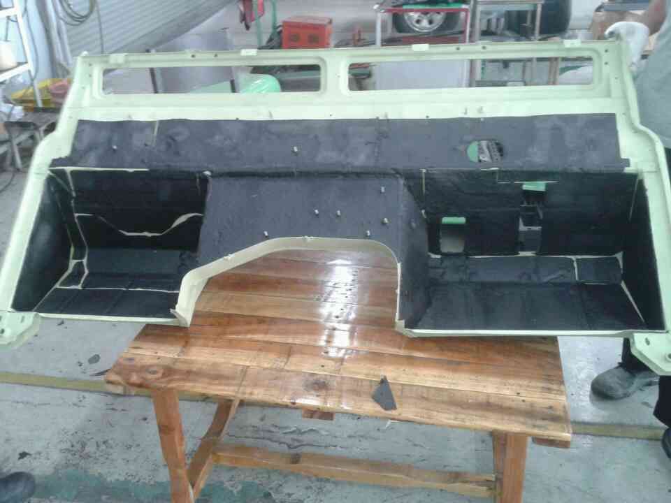

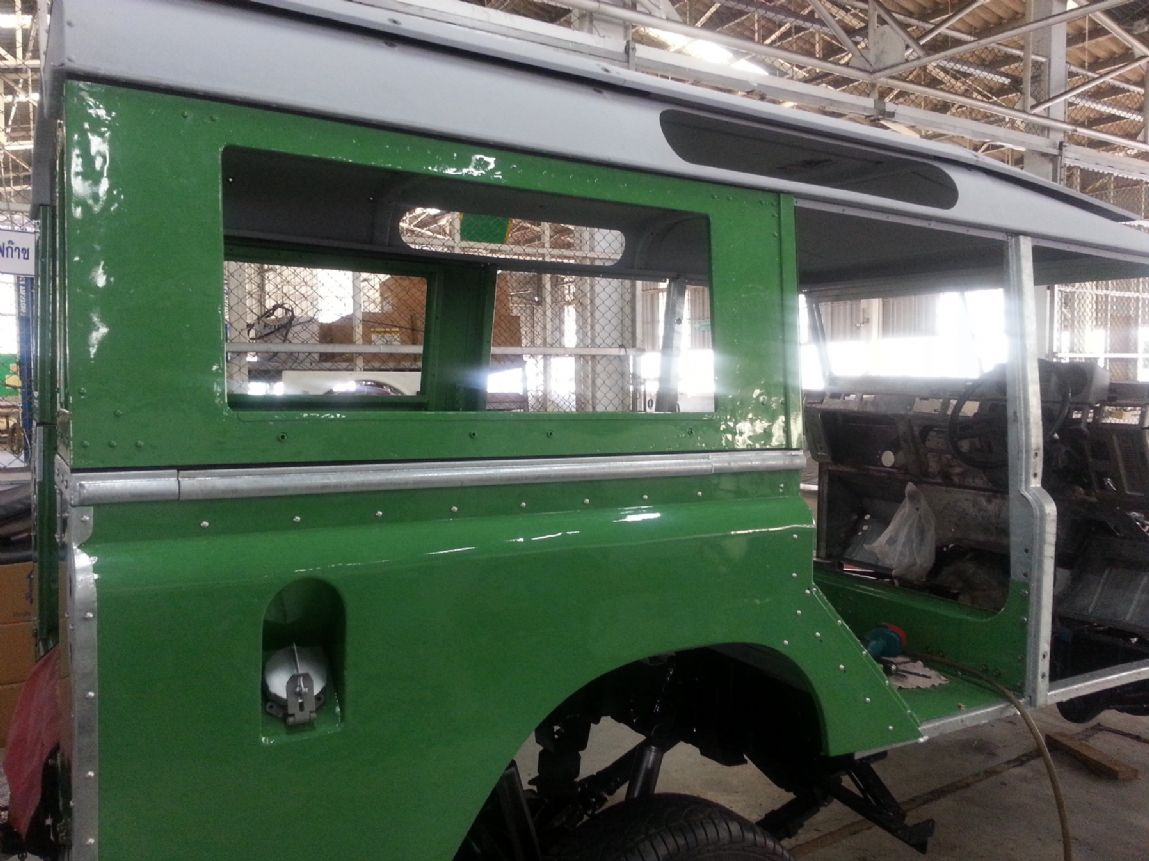

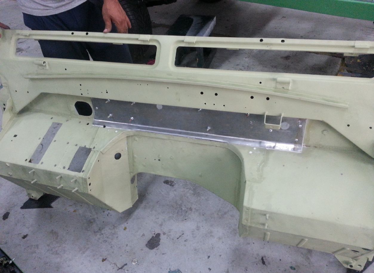

       พ่นสีเกาะผิวเหล็กแล้ว..กรุแผ่นยางมะตอย ตรงซุ้มขาเบรค ทั้งสองฝั่ง กะว่าจะกรุซุ้มเกียร์ และแผงยึดคอนโซล ทั้งแผง เพื่อกันเสียงและความร้อนด้านนอกเข้ามา

       ตีแผงสแตนเลส ปิดรูต่างฯ ซีลตะเข็บกันน้ำ เตรียมส่งพ่นสีจริง

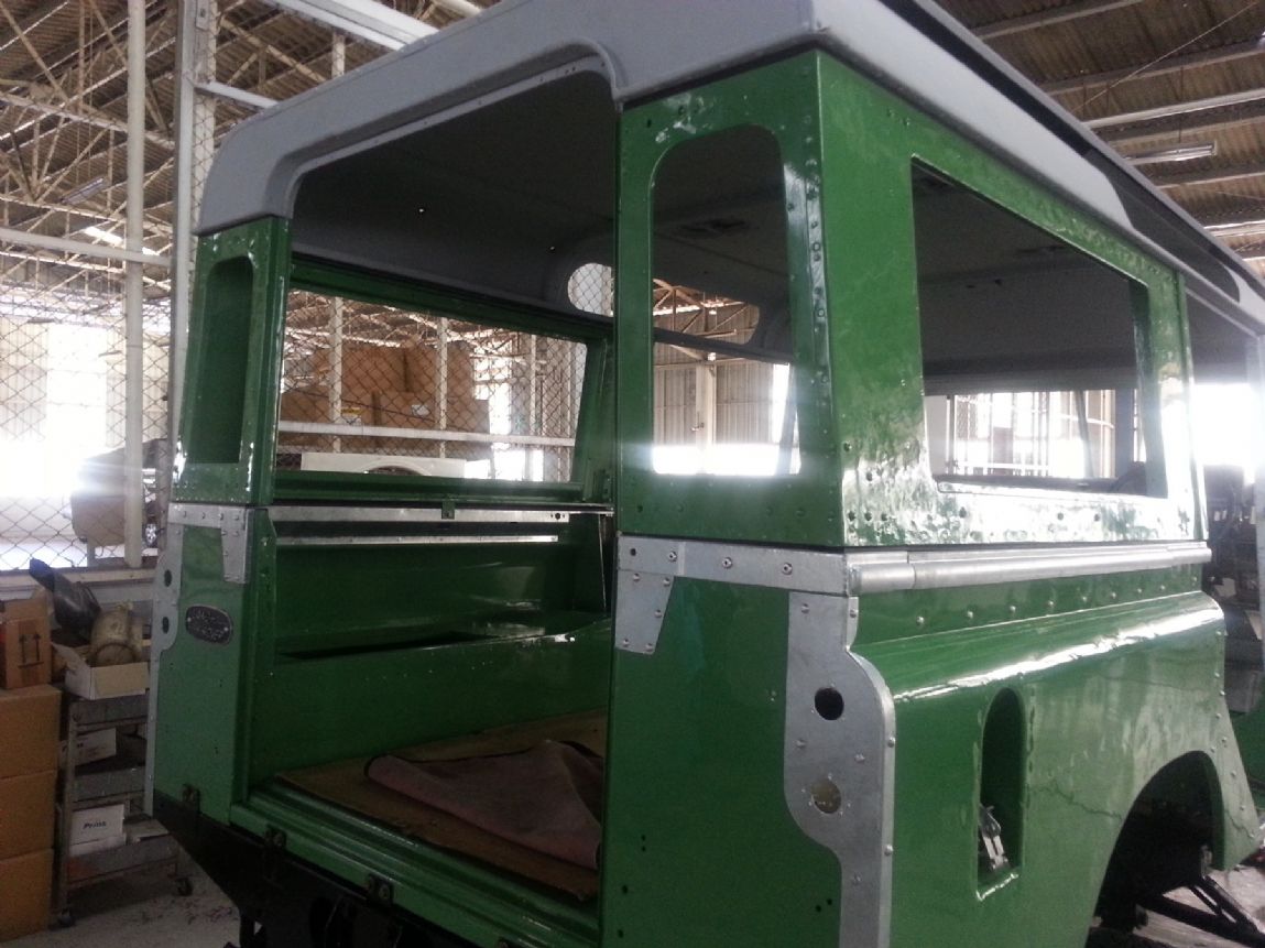

คำตอบที่ 112

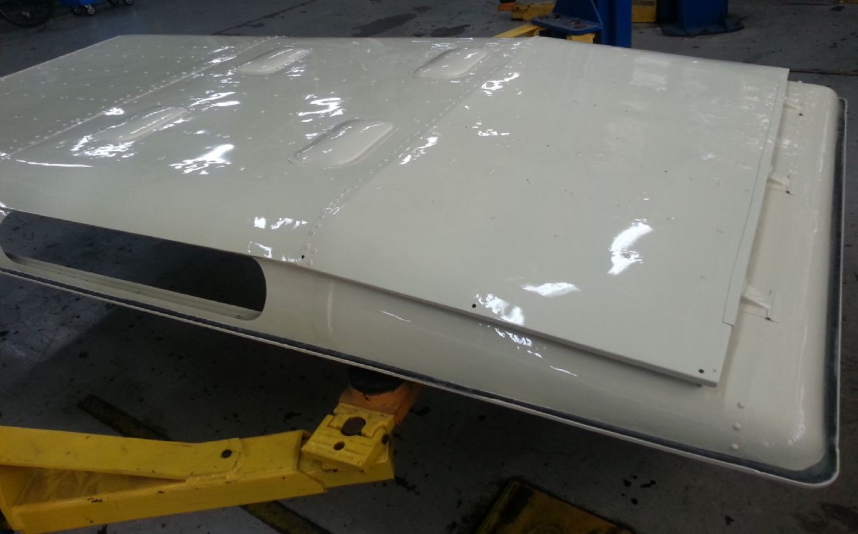

       หลังคาพ่นสีจริงเสร็จแล้ว รอขึ้นประกอบ
hunyong15 จาก ชาญ 61.91.131.138 พุธ, 8/1/2557 เวลา : 17:16  IP : 61.91.131.138

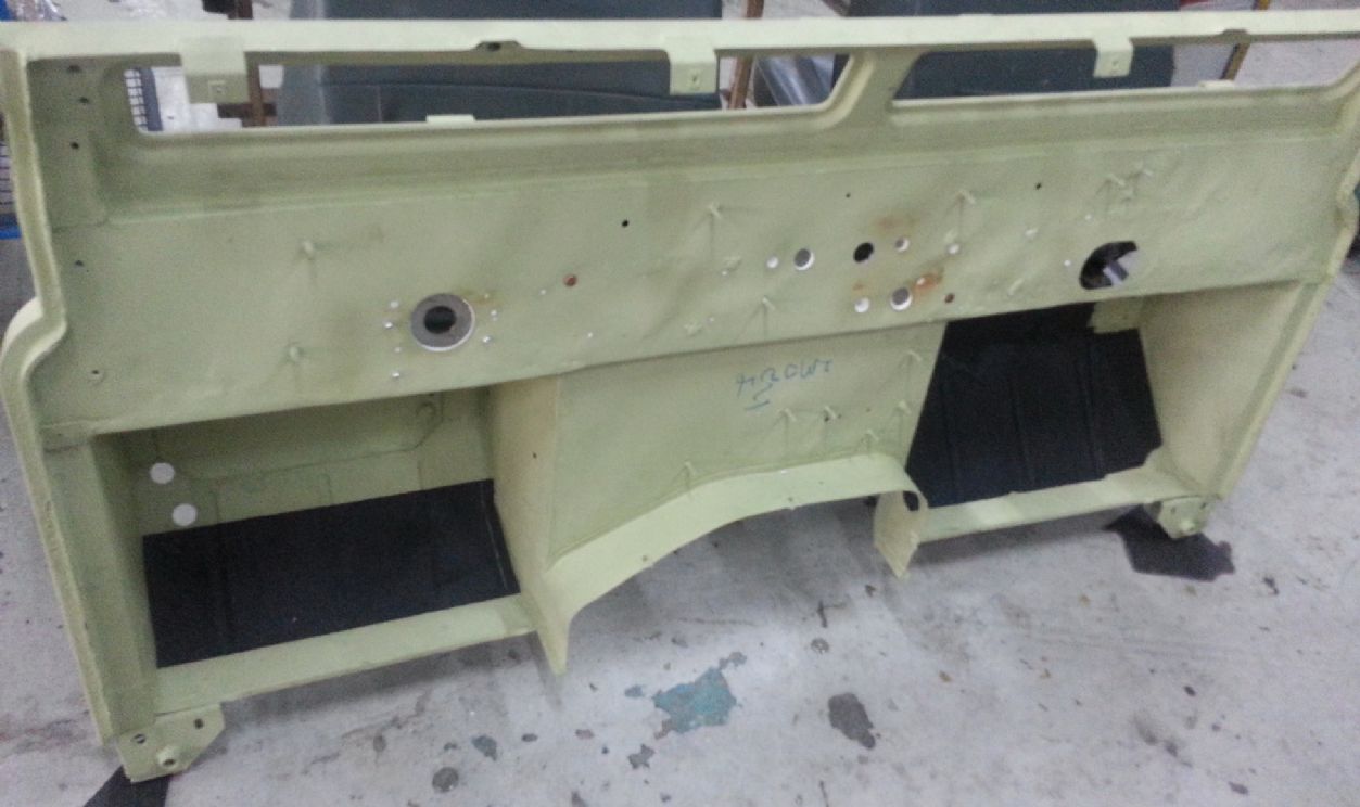

       ติดแผ่นยางมะตอย ด้านในให้ครบฯ เพื่อลดเสียง และ ความร้อน จากห้องเครื่องเข้ามาด้านใน เพราะว่ามีประสบการณ์จากอดีตเมื่อใช้รถแบบเดิมฯที่ไม่มีการกรุป้องกันอะไรเลย เมื่อขับทางยาวสิ่งที่รบกวนมากที่สุดคือเสียงและความร้อนครับในระหว่างนี้มีโอกาสต้องทำครับเพราะว่าถ้าหากประกอบเป็นคันรถแล้วจะมากรุทีหลัง ยากมากฯครับ

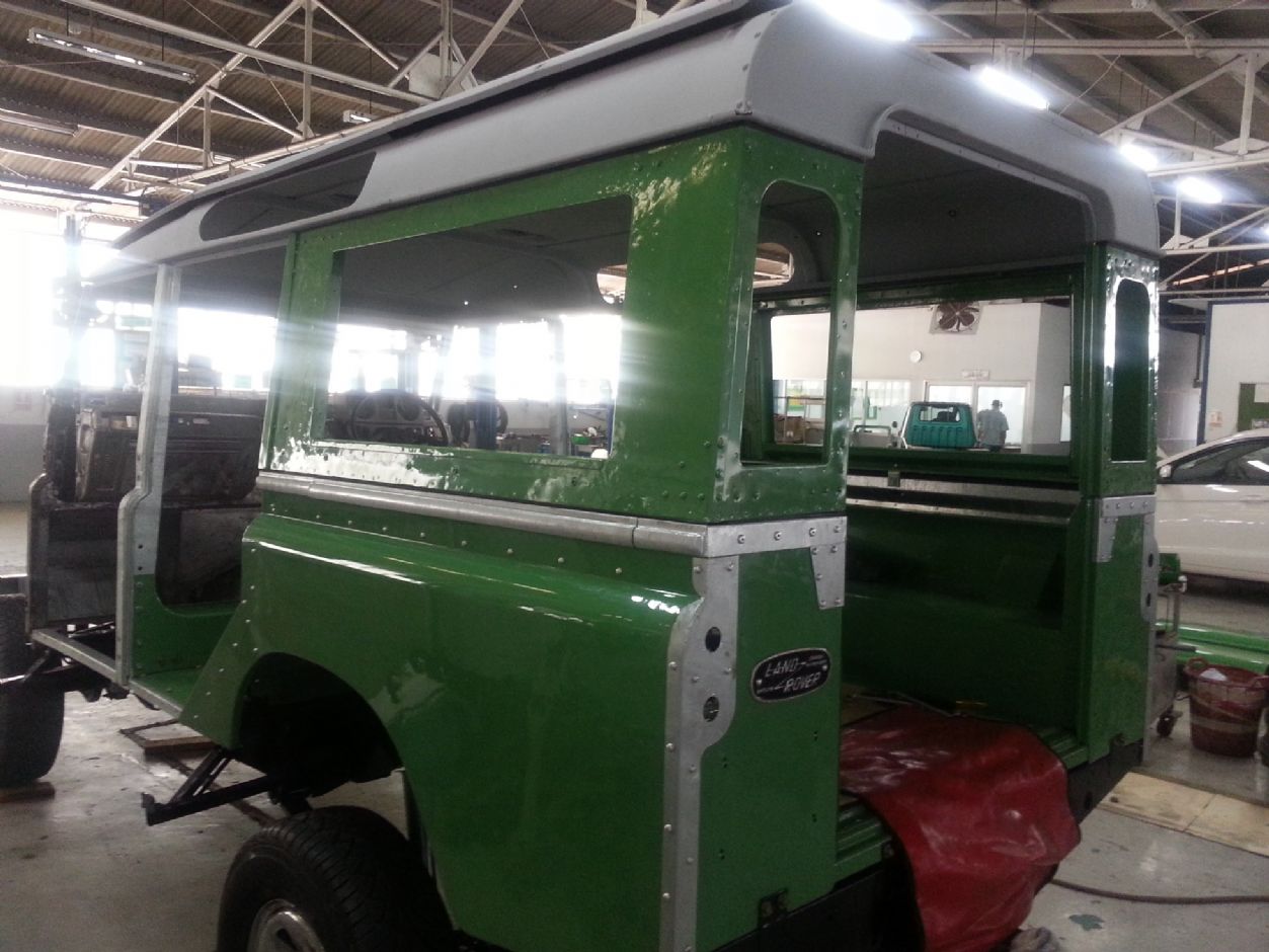

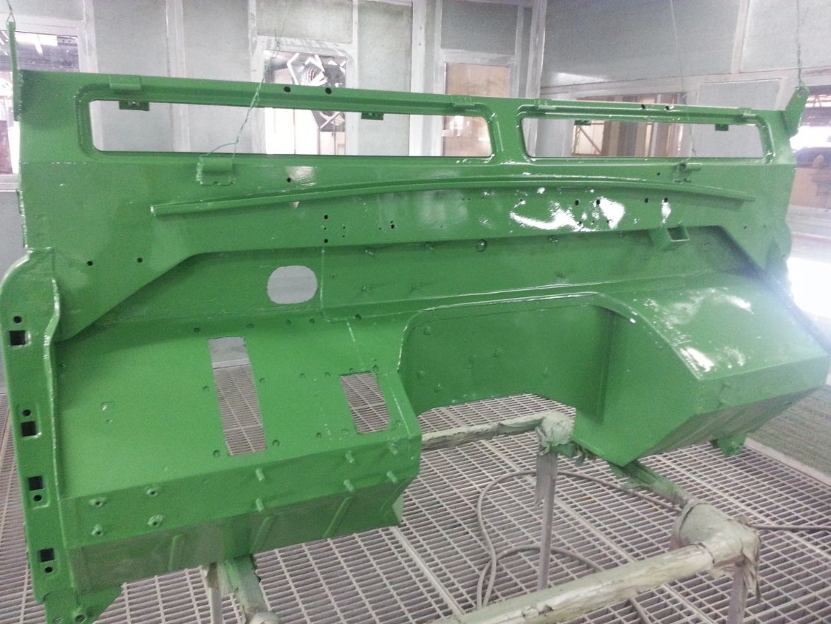

       พ่นสีจริงทั้งสองด้าน
hunyong15 จาก ชาญ 61.91.131.160 ศุกร์, 10/1/2557 เวลา : 13:00  IP : 61.91.131.160
edit แก้ไขคำตอบ   delete ลบคำตอบ 21775

       ด้านใน
hunyong15 จาก ชาญ 61.91.131.160 ศุกร์, 10/1/2557 เวลา : 13:02  IP : 61.91.131.160

คำตอบที่ 120

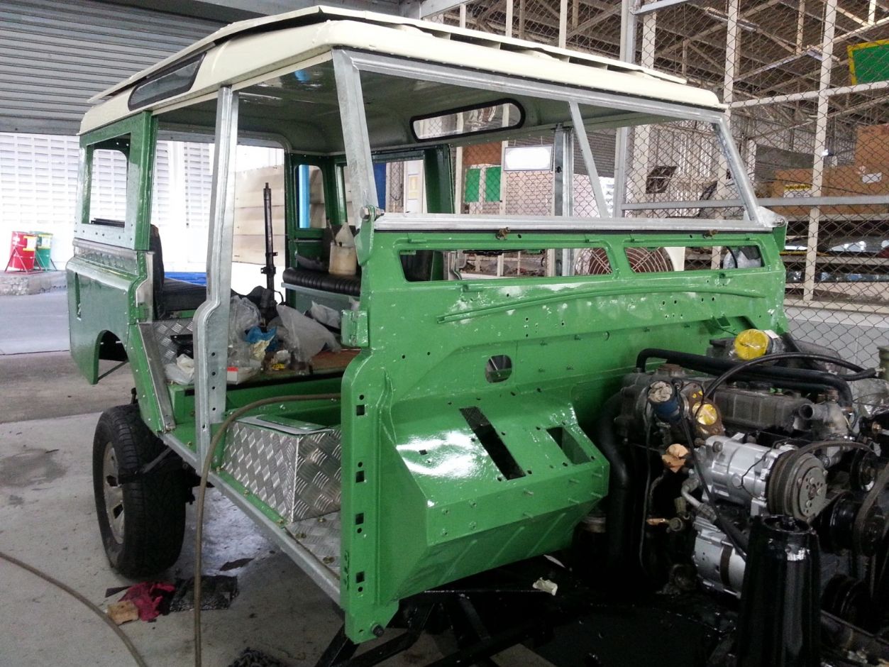

       วันนี้ประกอบ คอจิ้งหรีด และ หลังคา ครับ...
hunyong15 จาก ชาญ 61.91.131.34 อังคาร, 14/1/2557 เวลา : 08:28  IP : 61.91.131.34
