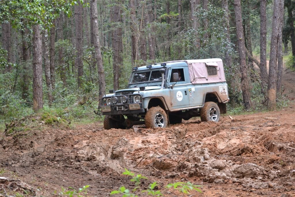

พี่อู๊ด เบี่ยงออกไลน์ขวาสุด...ตามร่องรอยล้อ ที่เห็นว่าแห้งหมาดพอดี...
dlandrover1 จาก ดุษฎี ( โคราช ) พุธ, 5/11/2557 เวลา : 21:56  IP :
edit แก้ไขคำตอบ   delete ลบคำตอบ 24503
คำตอบที่ 722
จากประสพการณ์ในสนามออฟโรด + สมรรถนะของเจ้าม้าศึก....อุปสรรคแค่นี้ ชิลๆครับ..สำหรับพี่อู๊ด..
dlandrover1 จาก ดุษฎี ( โคราช ) พุธ, 5/11/2557 เวลา : 22:01  IP :
edit แก้ไขคำตอบ   delete ลบคำตอบ 24504
คำตอบที่ 723
ไม่มีอะไรต้องคิดมาก.....ผ่านตลอดครับคันนี้...แม้วันวานอาจบาดเจ็บไปบ้าง...แต่วันนี้ลุกขึ้นสู้ต่อได้แล้วครับ...
dlandrover1 จาก ดุษฎี ( โคราช ) พุธ, 5/11/2557 เวลา : 22:04  IP :
edit แก้ไขคำตอบ   delete ลบคำตอบ 24505

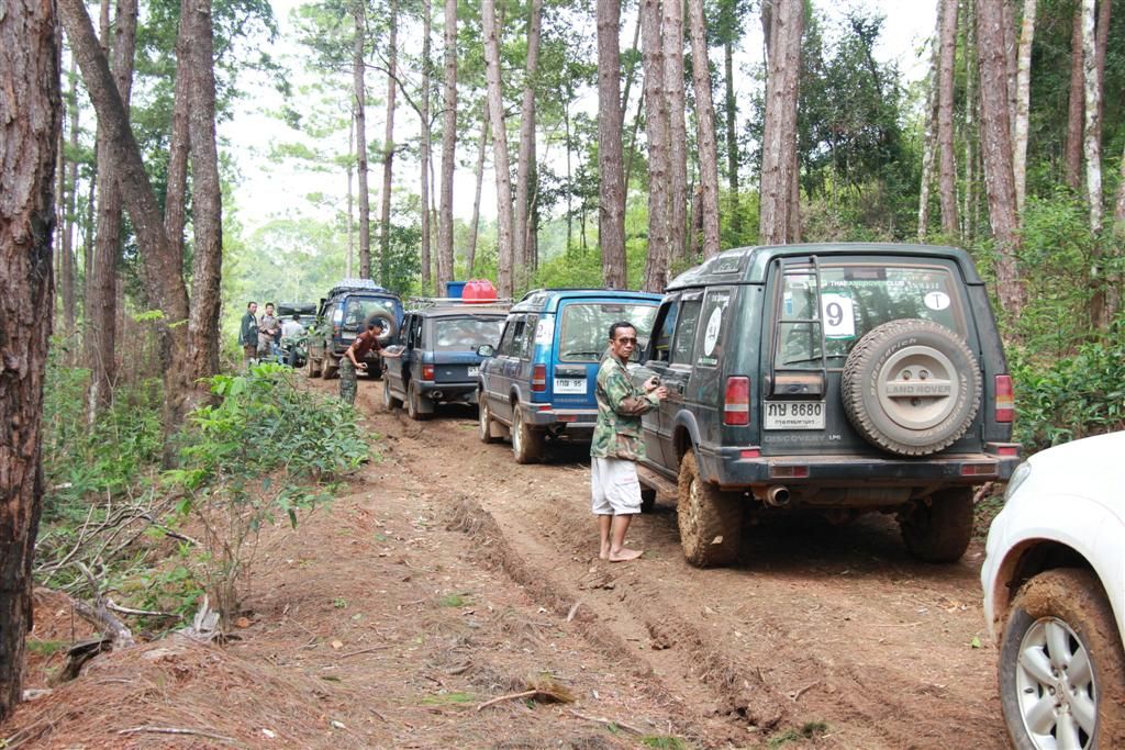

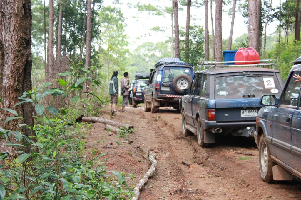

คำตอบที่ 737

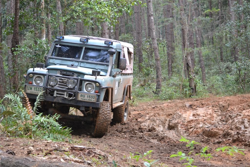

สภาพเส้นทางด้านหน้านี้....เป็นป่าสน มีร่องน้ำ และ บ่อโคลน สลับกับ ทางที่ถูกตัดใหม่ ยังไม่เรียบร้อย...
ที่ต้นขบวน มีคุณหมอท่านขับนำหน้า....
dlandrover1 จาก ดุษฎี ( โคราช ) พฤหัสบดี, 6/11/2557 เวลา : 22:14  IP :
edit แก้ไขคำตอบ   delete ลบคำตอบ 24523
คำตอบที่ 738

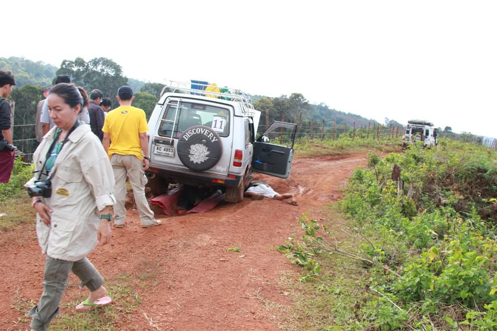

ผมขับตามมาเป็นคันที่สองครับ...ในป่านี้เอง...เจ้าตอไม้ที่เขาตัดไว้ เล่นงานน้องเอมี่ เข้าอย่างจัง..
dlandrover1 จาก ดุษฎี ( โคราช ) พฤหัสบดี, 6/11/2557 เวลา : 22:16  IP :
edit แก้ไขคำตอบ   delete ลบคำตอบ 24524
คำตอบที่ 739

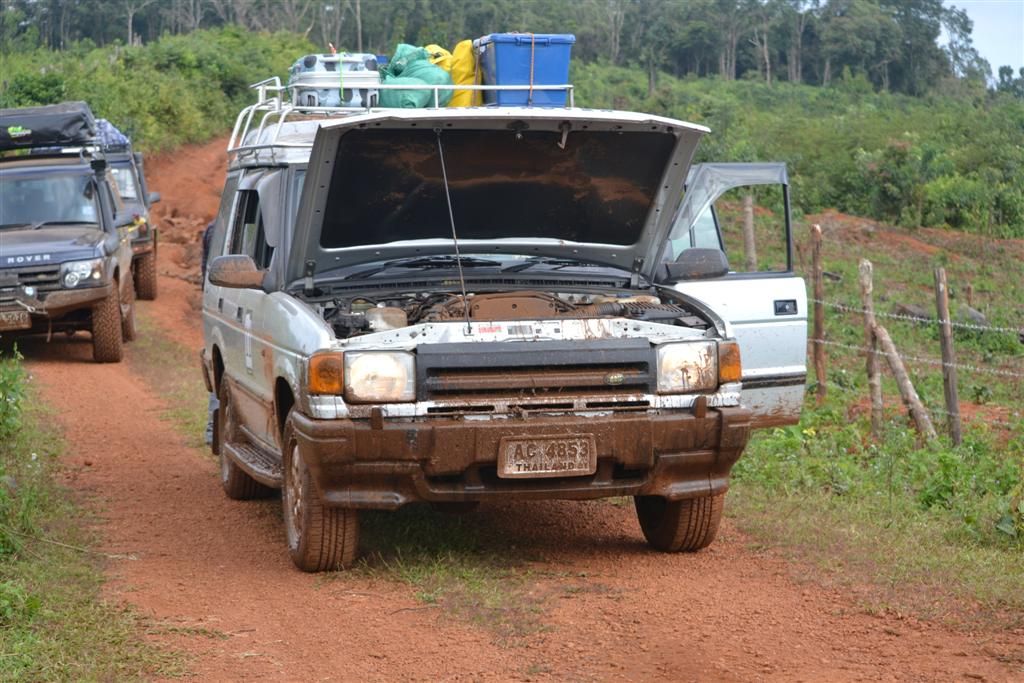

ผมตัดสินใจจอดรถในทันที ที่เห็นว่าอยู่ในที่ปลอดภัยแล้ว....คืออยู่ในที่โล่งแจ้ง และ มีอากาศถ่ายเท มีลมพัดผ่านด้วย ( คิดตลอด ก่อนหยุดรถ )
เพราะปัญหาที่เกิดก็คือ....มีตอไม้ที่ต้องขับผ่านอย่างหลีกเลี่ยงไม่ได้ ในป่าข้างหลังนั่นเอง กระแทกเข้าใต้ท้องรถ จนทำให้แก๊ส LPG ที่อยู่ในถัง
ติดตั้งไว้ใต้ท้องรถเกิดรั่วขึ้นมา....แรงดันที่รั่วจากท่อส่งแก๊สที่ใต้ท้องรถ กระทบกับตัวถังจนรู้สึกได้ว่าการไหลนั้นมีปริมาณมากน้อยเพียงใด...
ผมภาวนาพระคาถาทุกบท ให้แคล้วคลาดปลอดภัย ขณะที่ขับรถอยู่ในป่านั้น...เพราะยังมีอีก 4 ชีวิตที่ผมต้องรับผิดชอบ...จนออกมาพ้นป่า....
dlandrover1 จาก ดุษฎี ( โคราช ) พฤหัสบดี, 6/11/2557 เวลา : 22:31  IP :
edit แก้ไขคำตอบ   delete ลบคำตอบ 24525
คำตอบที่ 740
กลิ่นของแก๊สแอลพีจี ที่รั่วออกมาจากถังใต้ท้องนั้น เริ่มแรงขึ้นเรื่อยๆ ทันทีที่รถหยุดนิ่ง...
สิ่งที่จะต้องรีบทำด่วนที่สุดคือ หยุดการรั่วไหล ของแก๊สเป็นอันดับแรก....( รถเดิมๆ ยางเดิมๆ มุดยากหน่อยครับ )
dlandrover1 จาก ดุษฎี ( โคราช ) อังคาร, 11/11/2557 เวลา : 21:43  IP :
edit แก้ไขคำตอบ   delete ลบคำตอบ 24571

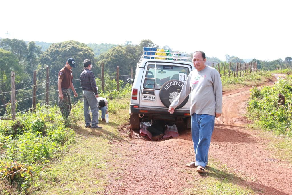

คำตอบที่ 741
ถังแก๊สมีสองใบครับ ติดตั้งอยู่กับแชสซีส์ ของรถทั้งสองฝั่ง.....
ผมปิดวาล์วถังฝั่งขวาได้แล้ว...แต่ถังทางฝั่งซ้าย ถูกกระแทกแรงมากจนหัวของเซฟตี้วาล์วเสียหาย...แถมด้วยเหล็กยึดขาถังยังโดนกระแทกอย่างแรง
จนบิดตัวไปขวางกั้น Manual Valve ทำให้ผมล้วงมือเข้าไปปิดวาล์วนั้นไม่ได้....ทำให้ความกังวลใจของผมเพิ่มมากขึ้นเรื่อยๆ..
dlandrover1 จาก ดุษฎี ( โคราช ) อังคาร, 11/11/2557 เวลา : 21:55  IP :
edit แก้ไขคำตอบ   delete ลบคำตอบ 24572
คำตอบที่ 742

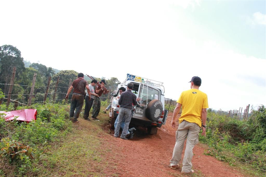

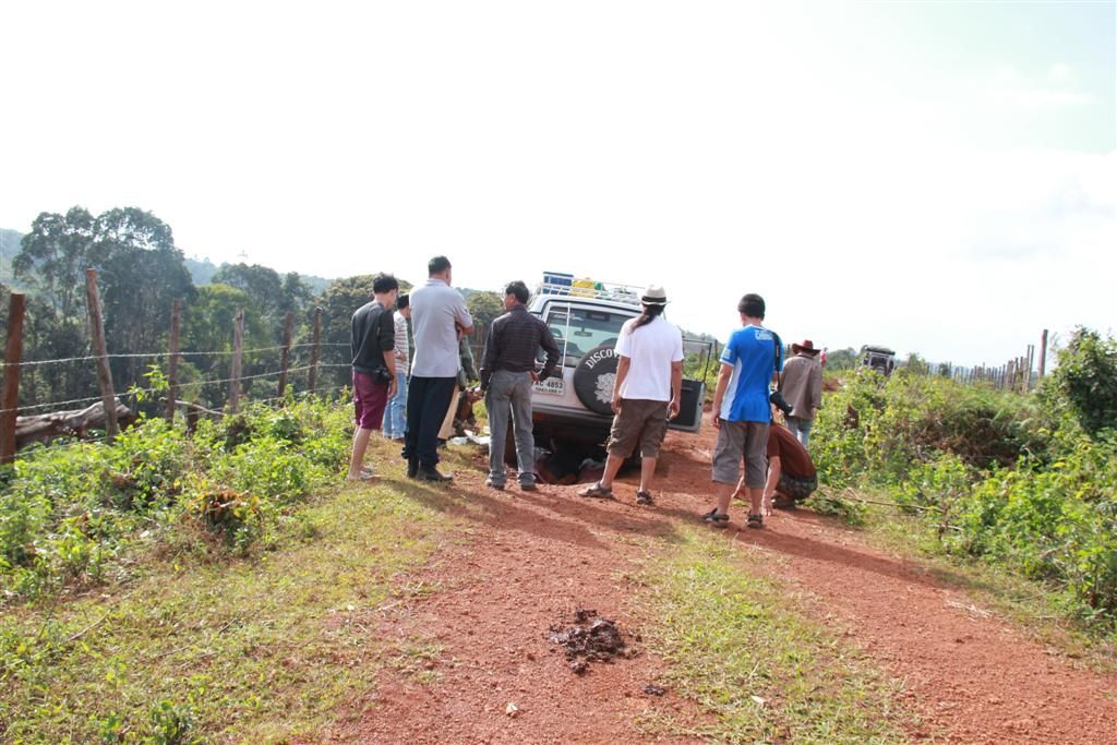

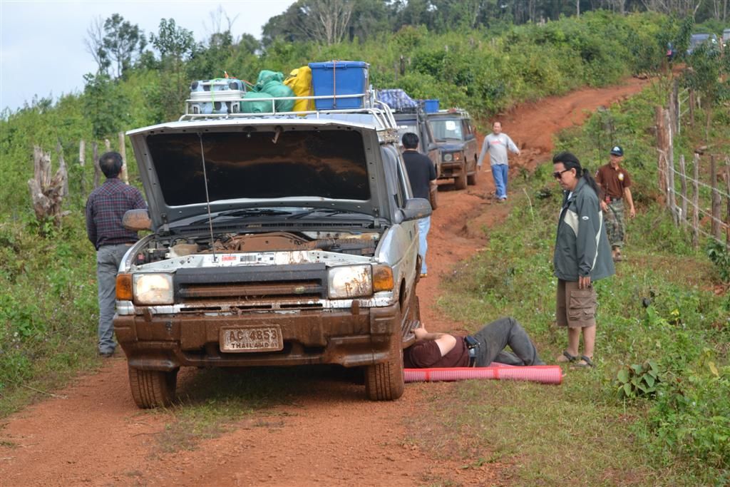

ผมใช้เวลาเกือบสิบนาที พยายามเข้าถึงวาล์วหมุนด้วยมือนั้น....แต่ใต้ท้องรถต่ำไปจะมุดเข้าก็ยากแล้ว....ทำไงดี...
มีพี่ๆ มาช่วยแนะนำ และ คอยช่วยเหลือต่างๆอย่างใกล้ชิดตลอดเวลา...พอดีพี่ท่านหนึ่งคือ " พี่สังวร " แนะนำให้เข็นรถไปอีกหน่อย..
เพื่อไปคร่อมหลุมที่เห็นอยู่ด้านหน้ารถ ไม่ไกลเท่าไหร่....เพื่อจะได้เข้าถึงใต้ท้องรถได้มากขึ้น....ครับ....เอาไงก็เอา...
dlandrover1 จาก ดุษฎี ( โคราช ) อังคาร, 11/11/2557 เวลา : 22:05  IP :
edit แก้ไขคำตอบ   delete ลบคำตอบ 24573
คำตอบที่ 743

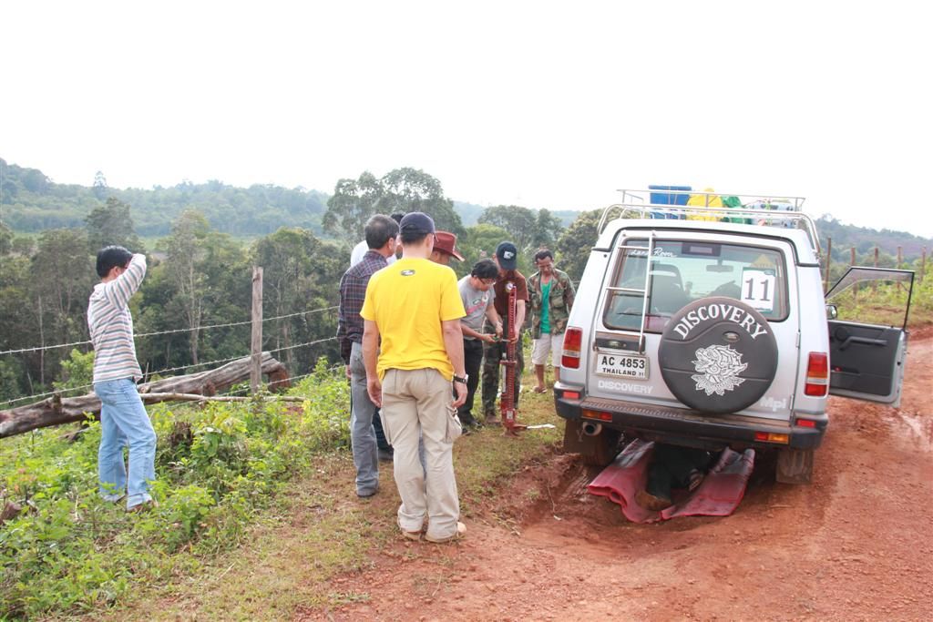

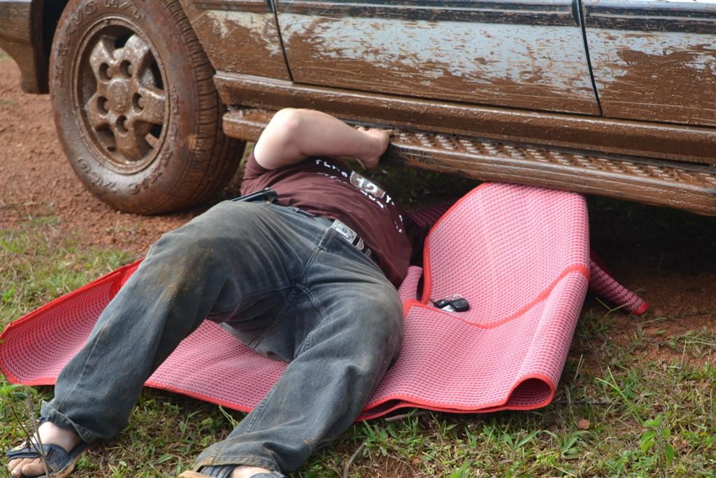

แล้วผมก็ได้เข้าไปอยู่ใต้ท้องรถแลนด์คันนี้...สมดังปรารถนา....โดยมีหลายๆท่าน คอยช่วยเหลืออย่างใกล้ชิด
โดยเฉพาะ " ลุงกล้วยตาก " ซึ่งเป็นผู้ที่ผมได้ยินเสียงตลอด พูดคุย ขอให้ช่วยหาเครื่องไม้เครื่องมือต่างๆ ขณะที่ผมอยู่ใต้ท้องรถนั่น....
dlandrover1 จาก ดุษฎี ( โคราช ) อังคาร, 11/11/2557 เวลา : 22:11  IP :
edit แก้ไขคำตอบ   delete ลบคำตอบ 24574
คำตอบที่ 744
หลายต่อหลายรอบ ที่ลุงกล้วยตากต้องเดินไป เดินมา ในการหยิบโน่น หานี่ เพื่อมาช่วยผมเข้าถึงวาล์วถังแก๊สใบนี้....
( ความในใจ ) : ภายหลังจากเหตุการณ์นั้น มีอาจารย์บางสำนัก ได้ให้ความเห็นว่า ทำไมไม่ปล่อยให้แก๊สมันไหลออกจนหมดถังไปเอง....
dlandrover1 จาก ดุษฎี ( โคราช ) อังคาร, 11/11/2557 เวลา : 22:20  IP :
edit แก้ไขคำตอบ   delete ลบคำตอบ 24575
คำตอบที่ 745
ในช่วงเวลานั้น...ผมคิดใด้อย่างเดียวว่าสิ่งที่จะต้องทำให้ได้เร็วที่สุดคือ....ปิด manual Valve ตัวนั้นให้ได้ เพื่อหยุดการไหลของแก๊ส..
แล้วทุกคน รถทุกคัน จะได้เดินทางต่อ....เพราะเวลานั้นครึ่งค่อนวันเข้าไปแล้ว....หนทางยังอีกไกล...จุดหมายก็ยังไม่ชัดเจนครับ.....
dlandrover1 จาก ดุษฎี ( โคราช ) อังคาร, 11/11/2557 เวลา : 22:47  IP :
edit แก้ไขคำตอบ   delete ลบคำตอบ 24576
คำตอบที่ 746
ต้องขอขอบคุณทุกท่านที่ให้ความช่วยเหลือครับ....ดีใจที่ผ่านเหตุการณ์นั้นมาได้...
( ความในใจ ) : ขณะที่ผมกำลังใช้ความพยายามที่จะปิดวาล์วนั้น แก๊สที่รั่วไหลออกมา มีปริมาณมากขึ้นเรื่อยๆ เนื่องจาก LPG เป็นแก๊สที่หนัก
ไม่ลอยตัวไปในอากาศ เมื่อรั่วไหลออกมาจะกองอยู่ที่พื้น.....ใต้ท้องรถนั้นเป็นหลุมพอดี...ผมรู้สึกได้ถึงความหนาแน่นของปริมาณแก๊สที่อยู่รอบตัว
ผมคิดว่ารู้จักมันดีพอ ถ้าความหนาแน่นของมวลแก๊สมีพอ + ประกายไฟเล็กน้อย....ผมก็เป็นหมูอบน้ำผึ้งไปเลย......คิดแล้วก็อดขำตัวเองไม่ได้..
dlandrover1 จาก ดุษฎี ( โคราช ) อังคาร, 11/11/2557 เวลา : 23:00  IP :
edit แก้ไขคำตอบ   delete ลบคำตอบ 24577
คำตอบที่ 747
ขอบคุณทีมงานของพี่สาธิต จากยโสธร.....ช่วยมุด ช่วยงัด ช่วยจัดหาเครื่องมือมาให้......ยังระลึกถึงบุญคุณท่านเสมอนะครับ...
รวมไปถึงพี่น้องร่วมทริป " เผชิญชะตากรรม " ที่คอยช่วยเหลือ รวมถึงการให้กำลังใจกันและกันนะครับ.....
dlandrover1 จาก ดุษฎี ( โคราช ) พุธ, 12/11/2557 เวลา : 22:46  IP :
edit แก้ไขคำตอบ   delete ลบคำตอบ 24620
คำตอบที่ 748
ในที่สุด ก็ทำการปิดวาล์วถังแก๊สได้สำเร็จ.......ด้วยการให้ความช่วยเหลือจากทุกท่าน.....
dlandrover1 จาก ดุษฎี ( โคราช ) พุธ, 12/11/2557 เวลา : 22:53  IP :

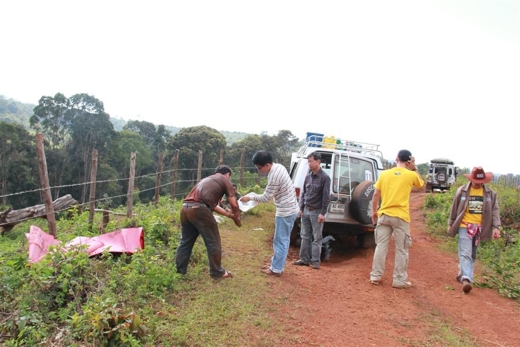

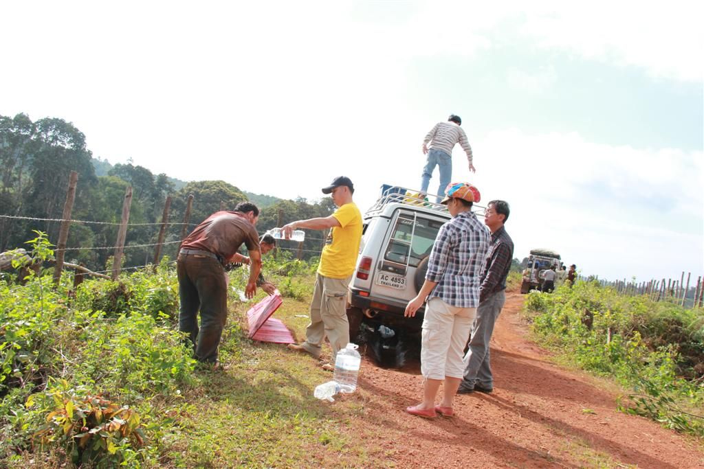

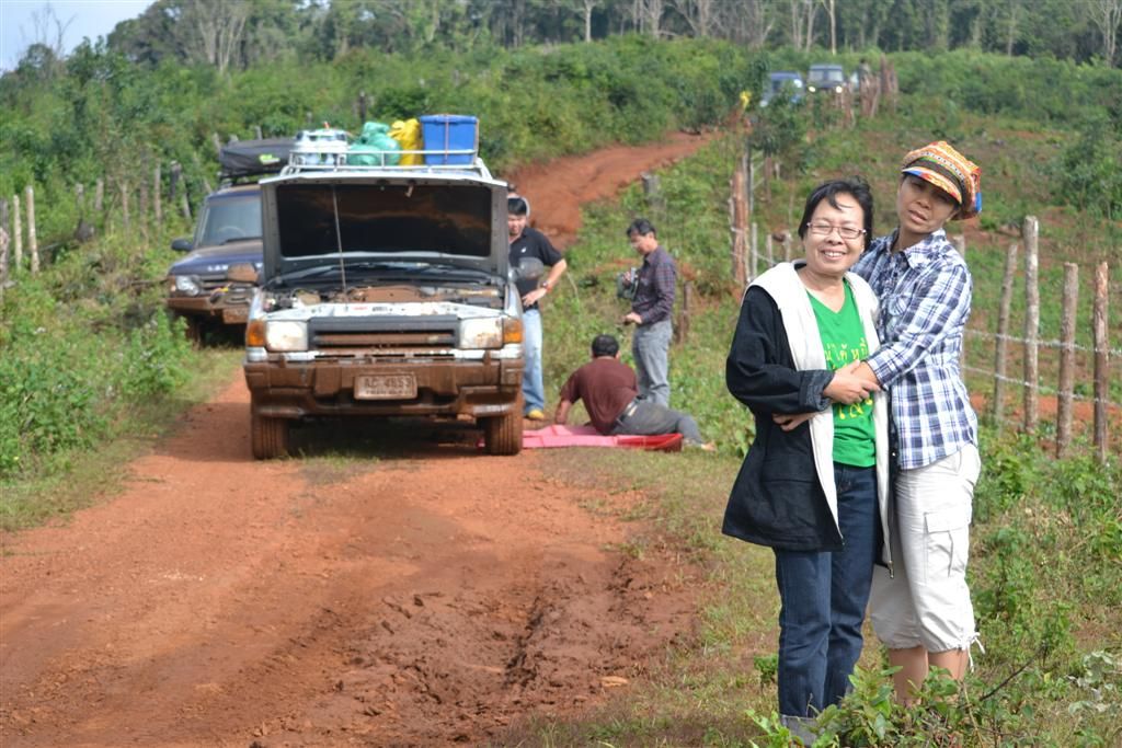

ก็มีมอมแมม เลอะกันนิดหน่อยครับ....ขอบคุณพี่สงวน ที่ช่วยนำน้ำมาช่วยล้างตัวครับ....
( ความในใจ ): แต่ตอนนั้นต้องใช้พลังขับเคลื่อนสูงมาก ในการแก้ไขปัญหา.....อารมณ์อันพรุ่งพร่าน + หงุดหงิด เพราะความไม่ได้ดั่งใจ + โดนท่อ
ไอเสียดาดเข้าด้วย แถมมีเสียงอะไรบางอย่าง ที่ฟังแล้วไม่เข้าหู ทำให้โทสะจริต เข้ามารุมเร้า....ก็อดที่จะสบถ แบบว่า Fuck อะไรทำนองนั้น....
dlandrover1 จาก ดุษฎี ( โคราช ) พุธ, 12/11/2557 เวลา : 23:09  IP :
edit แก้ไขคำตอบ   delete ลบคำตอบ 24622
คำตอบที่ 750
ขอบคุณพี่อิ๊ด ที่เข้ามาช่วยเทน้ำล้างตัวให้ด้วยนะครับ...
dlandrover1 จาก ดุษฎี ( โคราช ) พุธ, 12/11/2557 เวลา : 23:15  IP :
edit แก้ไขคำตอบ   delete ลบคำตอบ 24623
