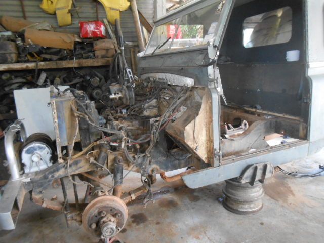

       มีหลายรายการที่จะต้องทำ เช่นระบบเครื่องยนต์ (โตโยต้า 3 Y) อาการกินน้ำมันเครื่อง
หม้อน้ำรังผึ้งมีคราบน้ำมัน อัตราบริโภคเชื้อเพลิงเพิ่มขึ้น เกียร์-ช่วงล่างเริ่มมีปัญหา

       ถอดออกมาแล้วเห็นชัดครับ ว่าทำมัยหม้อน้ำถึงมีคราบน้ำมัน

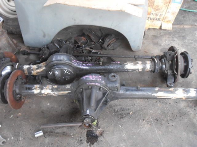

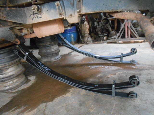

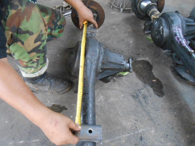

       ไหนๆก็รื้อแล้วคงเอาซะทีเดียว ช่วงล่างคาน.แหนบ จะได้ระบบเบรคดีขึ้น
แต่ยังไม่รู้ว่า จะเจอปัญหาอะไรตามมา

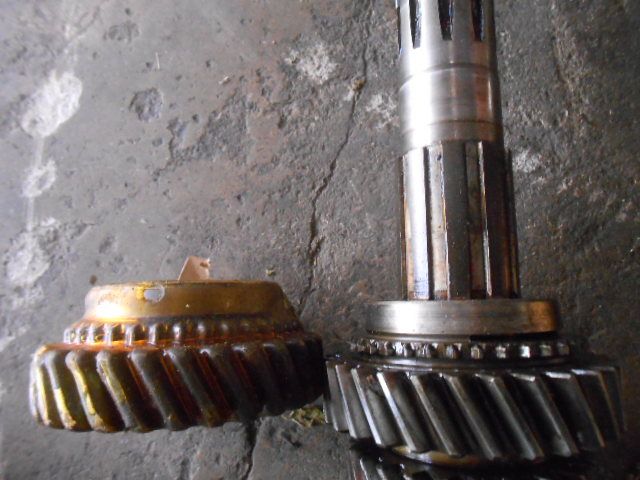

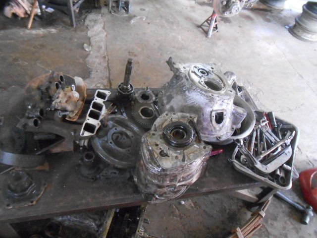

       ตัวปัญหามาแล้วครับ
- เฟืองทองเหลือง 2 ตัว ที่ทำหน้าที่คอยเบรคเวลาเปลี่ยนเกียร์ สึกมากทำให้เข้าเกียร์หยาก
- เฟืองเกียร์ 2 และเฟืองเกียร์ร่วมสึกมากเกี่ยวไม่อยู่ทำให้เกียร์หลุด เฟืองเกียร์ถอยมีรอยบิ่น ก็ต้องเปลี่ยนด้วย

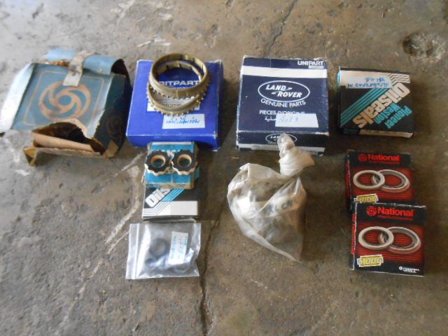

       ของมาแล้วครับ พอทราบราคาแทบจะเป็นลม รวมซีล ประเก็น ลูกปืน
20,200 - ได้แต่ปลอบใจตัวเอง เอาน่าอย่างน้อยก็ได้ของใหม่

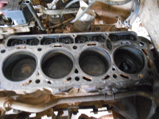

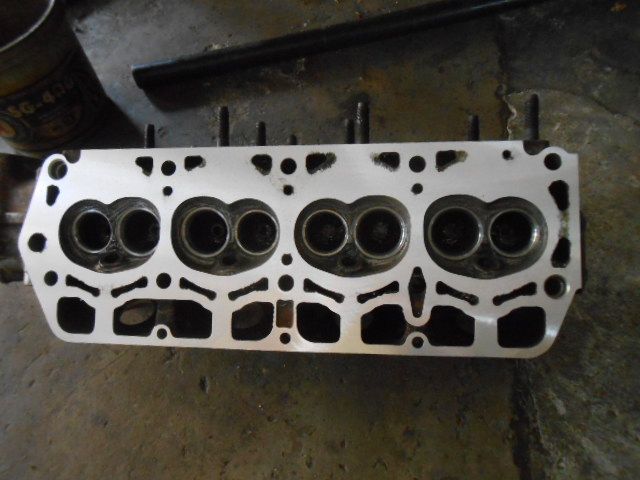

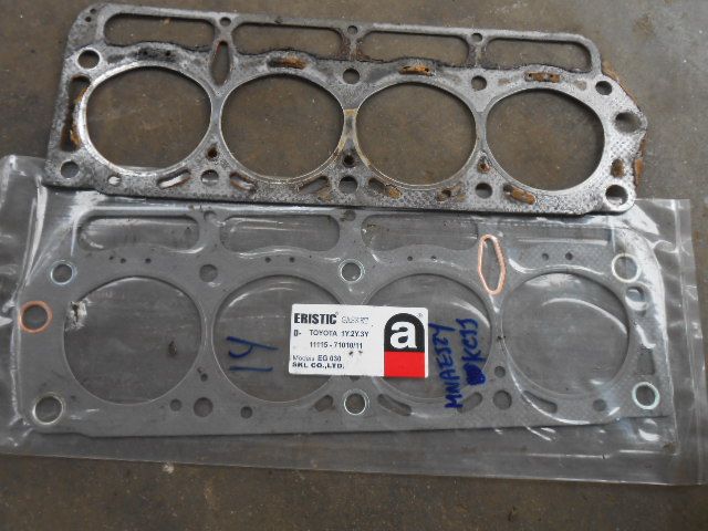

ระบบเครื่อง (toyo 3y)หลังจากถอดออกมาดูไม่เสียหายอะไรมากครับ
เปลี่ยนประเก็นฝาสูบ ยางโอลิ้งต่างๆ ฝาสูบมีรอยน้ำข้าม ต้องไสใหม่
ก่อนถอดก็หวั่นๆอยู่เหมือนกัน รับทราบข้อมูลจากหลายท่าน ว่าจับดมแก๊ส
แล้วเครื่องจะไปไว หลังจากใช้แก๊สมาเป็นปีที่สี่ ดูความสึกหลอ ก็ถือว่า ok
กล้วยตาก จาก กล้วยตาก อาทิตย์, 27/4/2557 เวลา : 14:11  IP :
edit แก้ไขคำตอบ   delete ลบคำตอบ 22441

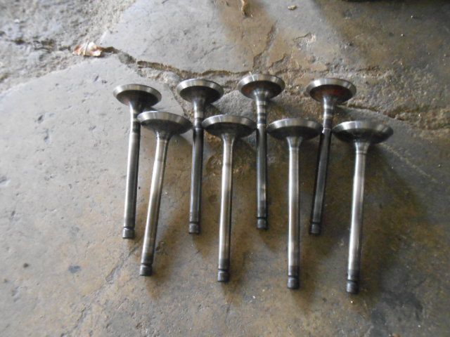

       วาว ก็ยังใช้ได้ ไม่มีไหม้ แต่ก็ต้องเจียร์ ซะหน่อย

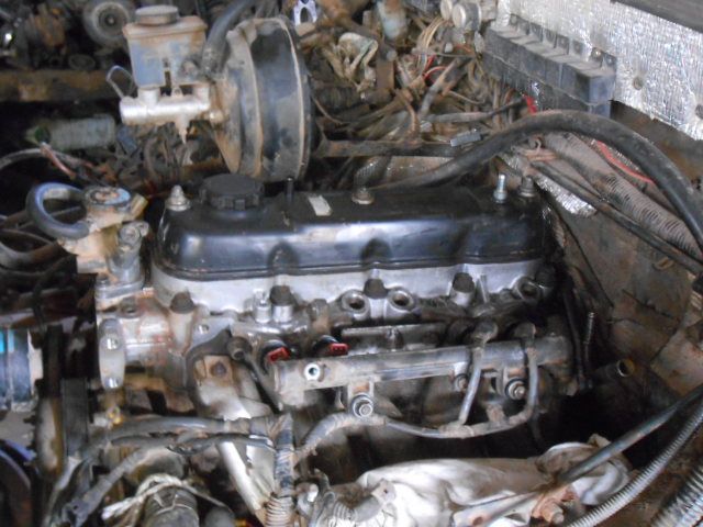

       เครื่องยนต์ประกอบเรียบร้อย

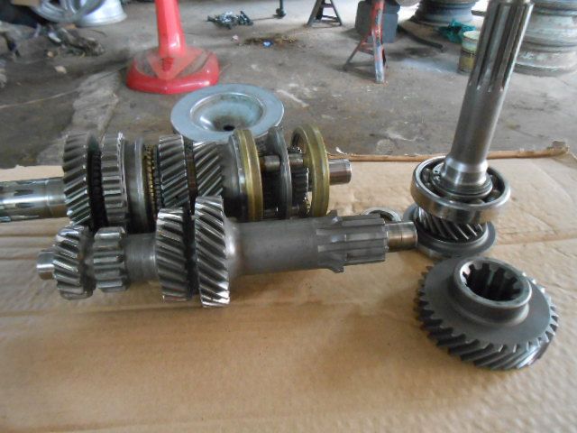

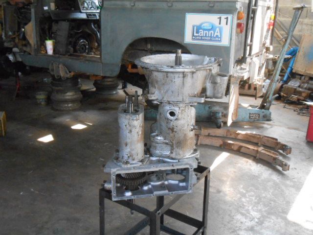

       ระบบเกียร์ครับ
กล้วยตาก จาก กล้วยตาก อาทิตย์, 27/4/2557 เวลา : 14:28  IP :
edit แก้ไขคำตอบ   delete ลบคำตอบ 22444
       เฟืองร่วม เฟืองนอกไม่เป้นไร เฟืองในสึกจนเกี่ยวไม่อยู่ จึงทำให้เกียร์หลุดเองได้
ขณะขับขี่
กล้วยตาก จาก กล้วยตาก อาทิตย์, 27/4/2557 เวลา : 14:33  IP :
edit แก้ไขคำตอบ   delete ลบคำตอบ 22445
       เกียร์ถอย มีร่องรอยบิ่น ดูร่องรอยแล้วน่าจะรื้อจากลูกอื่นมาใส่
กล้วยตาก จาก กล้วยตาก อาทิตย์, 27/4/2557 เวลา : 14:39  IP :
edit แก้ไขคำตอบ   delete ลบคำตอบ 22446

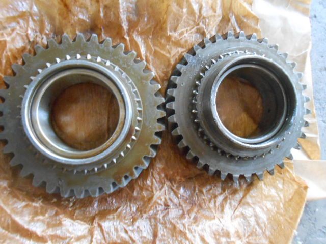

       ตัวนี้ก็เหมือนกันครับ เฟืองใหญ่ไม่เสีย เฟืองเล็กสึกมาก
กล้วยตาก จาก กล้วยตาก อาทิตย์, 27/4/2557 เวลา : 14:44  IP :
edit แก้ไขคำตอบ   delete ลบคำตอบ 22447
       ไม่แน่ใจว่ามันแพงตรงนี้หรือเปล่า แต่ละชิ้นหุ้มหีบห่อซะอย่างดี

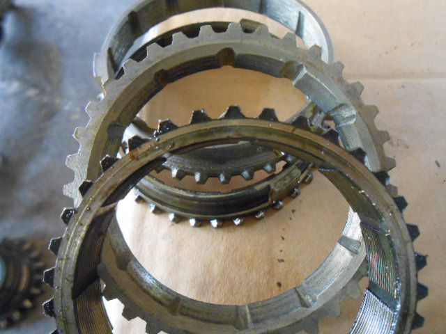

       เจอปัญหา ต้องถอดเข้า-ออกอยู่หลายเที่ยว
เกิดจากเฟืองทองเหลืองสองตัว เนื้องานการหล่อจะหยาบไปหน่อย
ตามร่องฟัน และร่องที่ล๊อกข้างในจะมีเศษทองเหลืองที่เกินมา ทำให้
ใส่เข้าไปแล้วขยับเข้าเกียร์ไม่ได้ ต้องรื้อออกมาแต่งใหม่

       นี่ครับตัวเจ้าปัญหา ต้องเอาของเก่ามาเทียบดู ว่ามันติดตรงไหน แล้วปรับแต่งเอา

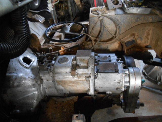

       และแล้วก้สำเร็จครับ เกียร์ยกขึ้นไปแล้ว แถมเอา pto ตัวใหม่ออกหน้า-หลัง
ใส่แทน ต่อไปคงจะเป็นระบบช่วงล่างครับ
