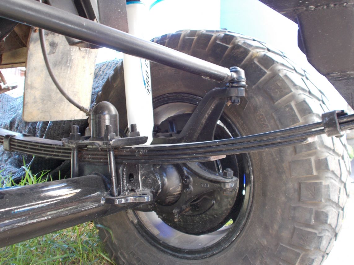

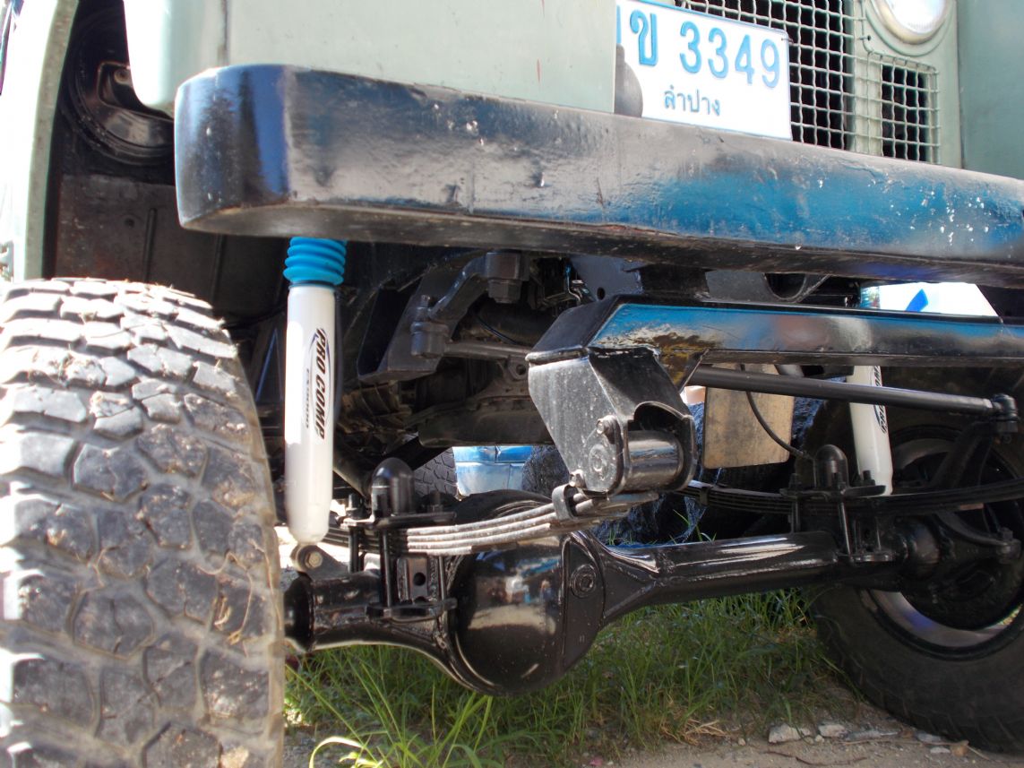

       น้องใหม่ขอฝากเนื้อฝากตัวครับ กว่าจะได้ขับ แอบดู แอบอ่านแนวทางทำรถ มาหลายปี พึ่งจะ เสร็จพอวิ่งได้ ใช้เวลาสะสมอะไหล่ ทำรถ ตั้งแต่ต้น 54 ช่วงล่าง กับเครื่อง จนขับได้ เมื่อ วาน ยังคงค้าง รายละเอียด กับ ตกแต่งภายใน อีก พอควร
ต้องขอขอบคุณ พี่ในเวปแห่งนี้ ที่ให้ความรู้เป็นแนวทาง จนขับได้ ครับ
และจะขอรบกวน ปรึกษา ในโอกาศต่อไปครับ ขอขอบคุณล่วงหน้าครับ
พอดีพึ่งโพส ครั้งแรก ถ้าผิดพลาดก็ขออภัยครับ
       เต้าหูแหนบ หน้า ต้องวางคานขวางเพื่ม เนื่องจาก ช่วงคัสซี แลนด์ แคบ
และ คานซาฟารี กว้าง ไม่งั้นจะติดกระโหลกคานหน้า
เลยทำให้สูงขึ้นมาหลายนิ้วเลยครับ

       ต้องทำ มือลิงขึ้นมาใหม่ ไม่งั้นติดไปหมด ครับ

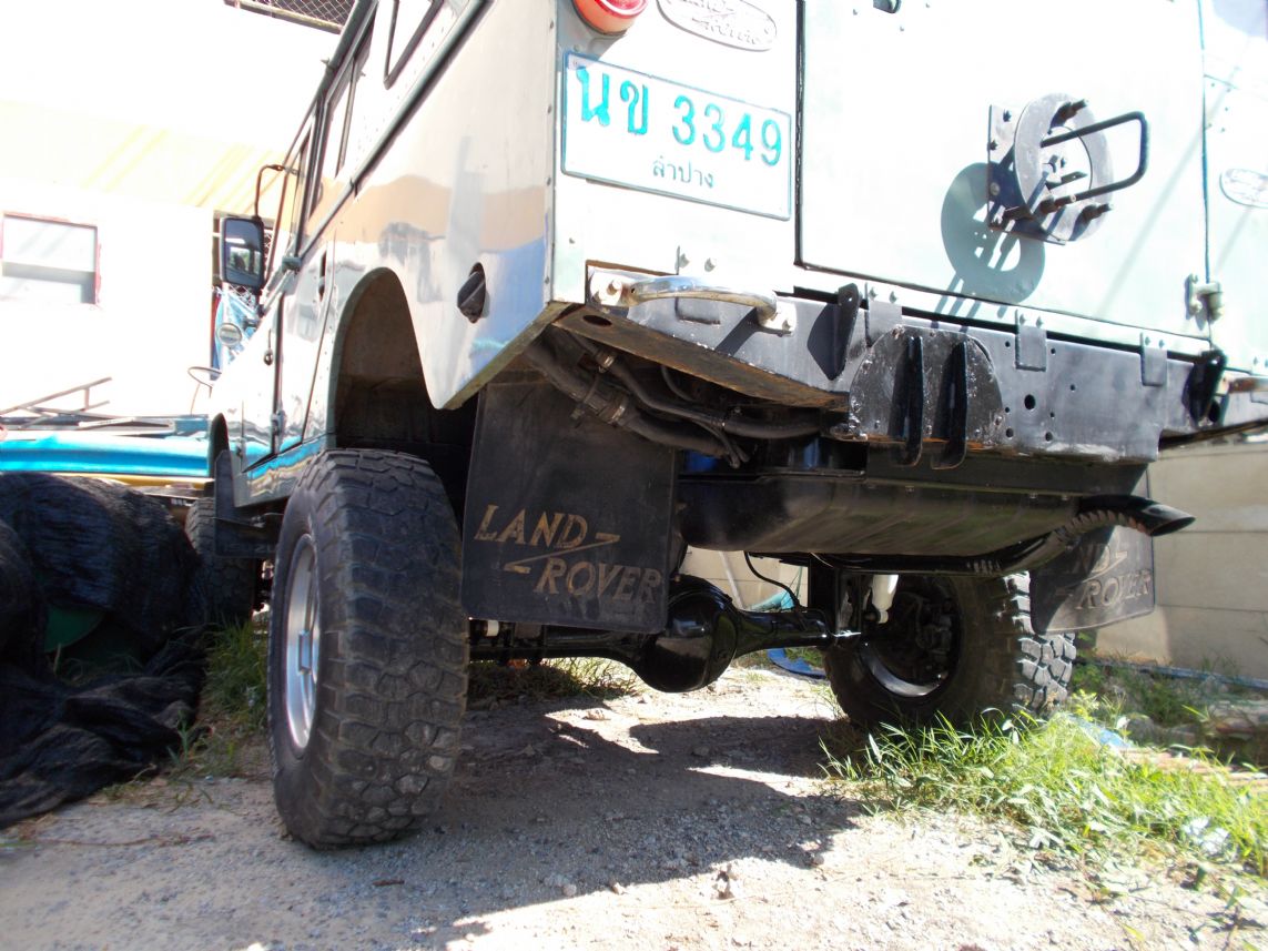

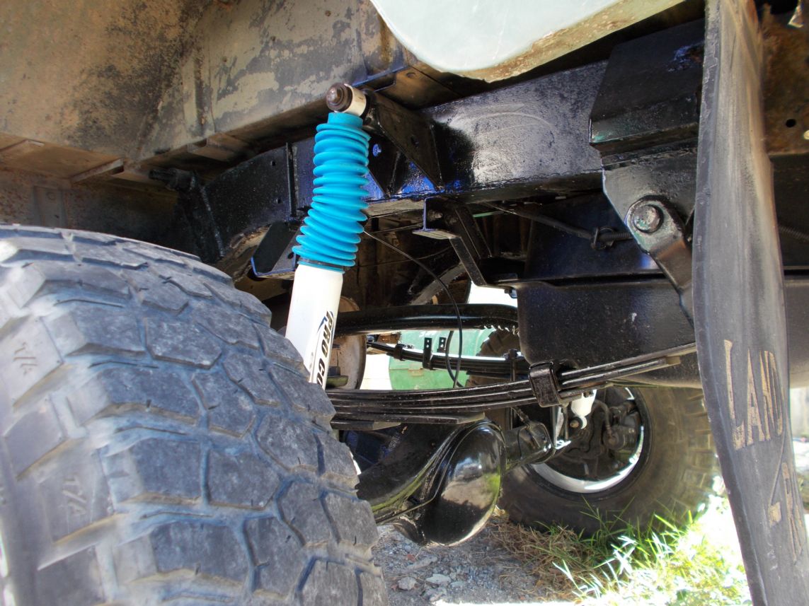

       ภาพ หูแหนบ หลังครับ ต้องเสริมออกมาจากคัสซี
เพื่อให้ได้แนวตรงกัน กับหูแหนบหน้า ครับ

       แหนบหน้า / แหนบหลัง ใช้ของรถอะไรมาใส่ ราคาเท่าไรครับ
หน้า นิสสัน Big M กระบะ 2500 หลัง โตต้า วีโก้ กระบะ 3000 ครับ

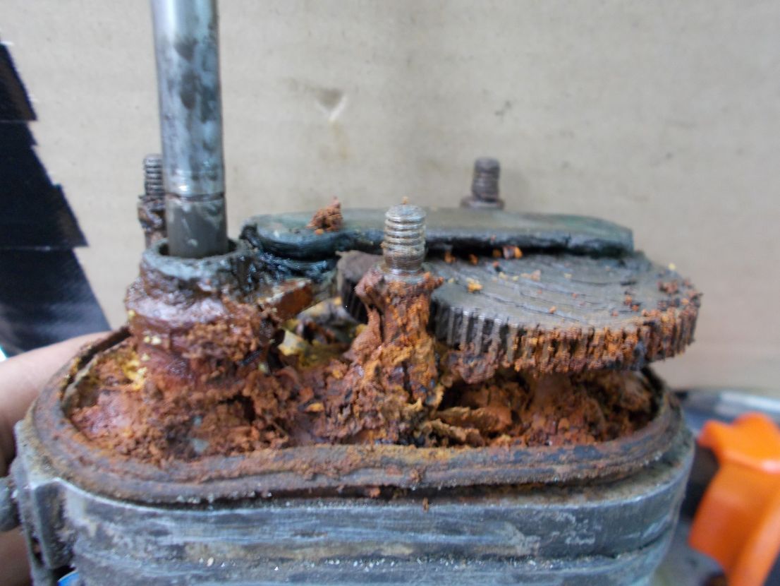

       ยามว่างเลย ถอดมอเตอร์ปัดน้ำฝนมาดูครับ สภาพแบบนี้ มีแต่ขี้โคลน สนิมเพียบ แสดงว่าน้ำเข้า

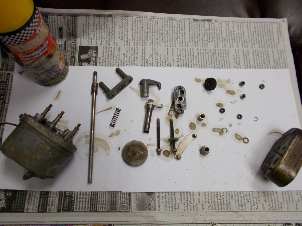

จารบีแห้ง ต้องถ่ายรูปทุกขั้นตอนกลัวว่าจะประกอบไม่ถูกครับ

       ลองแกะมาฉีดสเปรย์กัดสนิมล้างเบนซิน ทุกชิ้นซะเลย
ลองต่อไฟเข้ามอเตอร์ปรากฏว่าใช้ได้ทั้ง ข้างซ้าย ขวา โล่งไป
เลยต้องรอบคอบหน่อยค่อย งัดแงะเบาๆ เน้นช้าแต่ชัว
แน่นมากก็ ฉีดสเปรย์ ทิ้งไว้ก่อน ซักพัก แล้วค่อยเคาะออกครับ
