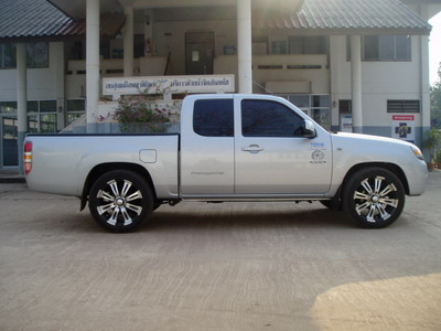

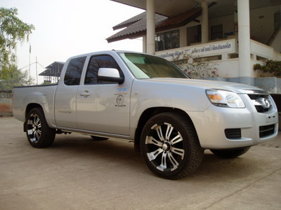

รถผมสภาพแบบนี้ตอนนี้อยากยกให้สูงเท่าตัว V-Hi (BT-50) ต้องยกเท่าไรและใช้อุปกรณ์อะไรบ้าง
IP:203.170.244.210
จันทร์ที่ , 15/1/2550
เวลา : 17:07
       รถผมสภาพแบบนี้ตอนนี้อยากยกให้สูงเท่าตัว V-Hi (BT-50) ต้องยกเท่าไรและใช้อุปกรณ์อะไรบ้าง ค่าใช้จ่ายประมาณเท่าไรครับแต่ผมยังใช้Maxเดิมนะครับ 17"ยางต้องขนาดเทาไรรบกวนด้วยครับต้องการคำปรึกษา ขอบคุณครับ

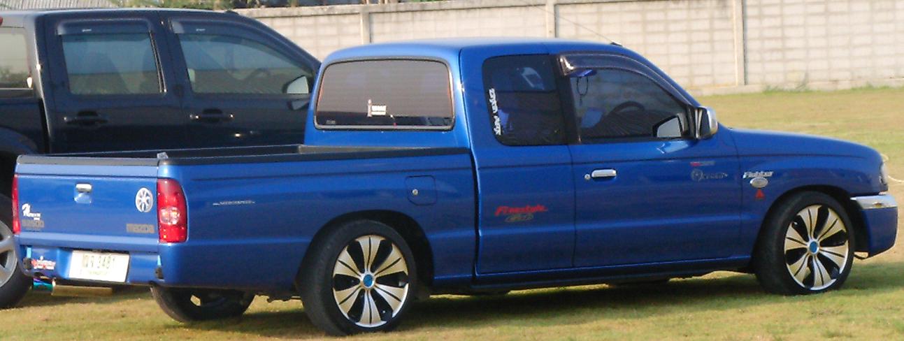

       รถพี่ก็สวยครับ ที่ว่าผมจะยกล้อเดิมแต่จะใส่ยางแก้มหนาหน่อยครับผมมีอุปกรณ์แต่งแล้วครับเหลือยังไม่ได้ยกขึ้นครับ แต่จริงๆอยากใส่ล้อ 20" แบบพี่ครับแต่งบไม่พอ

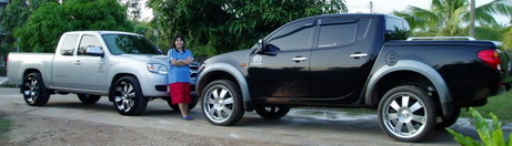

ผมเห็นรถพี่มี2คัน แล้วคันไหนขับมันกว่ากันครับ สวยครับแต่ mazda ดุดีครับ

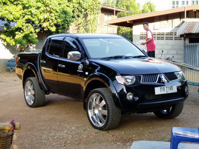

       จากเตี้ยติดดิน จะสูงขนาด Vhi คงต้องยกหลายนิ้วอยู่หล่ะครับ
ที่แน่ๆ โช้คอัพ ต้องเปลี่ยนแน่นอน ความยาวคงไม่พอ ส่วนชุดยกที่สูงขนาดนั้น ยังไม่เคยเห็นมาก่อน มีของ BTV ยกตัว 4WD ขึ้นไปอีก 6 นิ้ว แต่ตัวขับ 2 ไม่แน่ใจว่ามีหรือเปล่าครับ
wara6086 จาก HANAGA 210.246.145.45 พฤหัสบดี, 18/1/2550 เวลา : 22:55  IP : 210.246.145.45
edit แก้ไขคำตอบ   delete ลบคำตอบ 93160
       ก็อย่างว่าชุดยกตัวขับสองอาจจะหายากหน่อย
โดยเฉพาะเป็นมาสด้าด้วยแล้วทำใจ
จะยกจริงๆเหรอ..เสียดายแทนเพราะรถสวยดี
ถ้าเป็นไปได้ก็อย่ายกเลย..เชียร์แบบเตี้ยๆ
ส่วนรถ2คันนี้ถ้าเทียบกันคงยาก
เพราะคันดำมัน3.2 มาสด้ามัน2.5
เอาคร่าวๆ..เวลาออกตัวมาสด้าฉิวมาก
หลังติดเบาะเหมือนในโฆษณา..แรงจริงๆ
แต่เกิน120ไปก็ตื้อๆหน่อย..แต่ก็ไหลได้
3.2 เรียกเมื่อไหร่มาเมื่อนั้น
แต่ที่เห็น...ใน3.2 มันเป็น22นิ้ว
มันเลยออกแข็งๆเวลาขับเพราะยางบางกว่า
มาสด้ามัน20นิ้วยางหนากว่า นิ่มดีไม่ได้โหลดด้วย
ก็ขับมันส์ทั้ง2คัน แต่ถ้าเดินทางไกล
เอาคันใหญ่ไปดีกว่าจ้ะ

       ตั้มจะใส่ 225/55/17 ไม่ได้นะถ้าจะยกเท่าวีไฮ
เพราะยางนี้มันสูงแค่ 26.74 นิ้วเอง
มันเป็นยางใส่รถที่ไม่โหลดมาก
ถ้าเป็น255/55/17 ก็ 28 นิ้ว ก็อาจพอสำหรับขับ2ยกสูง
(แต่ไม่รู้จะสวยมั้ยนะ)
ถ้า255/60/17 ก็ 29 นิ้ว ก็ใหญ่มาอีก
ถ้า 265/60/17 ก็ 29.5 นิ้ว เท่ายางที่ใส่รถ
TRITON4WDกับไฮแลนเดอร์(245/70/16)
ลองเลือกดูนะ..บางทีมันก็อยู่ที่ว่าเราจะยกสูงเท่าไหนด้วย

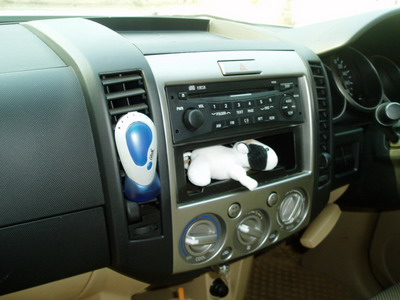

       เอาซีดีเอ็มพี่3ของไทรทันมาใส่พอแก้ขัดก่อน
เพราะยังไม่มีเงินทำเครื่องเสียง...
เอาเท่านี้แหละนะ...รถเดิมๆยังไม่ได้ใส่อะไรน่าสนใจเพิ่ม

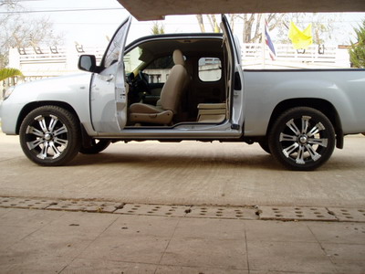

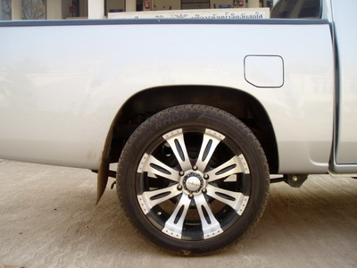

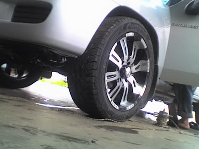

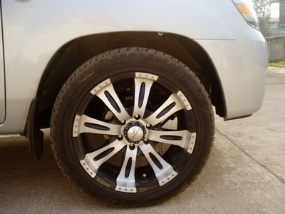

       ดูรถเพื่อนที่เราบอกว่าสั่ง 225/55/17 มาให้ขาใส่
ใส่แล้วพอดีเลย หน้าเดิม หลังรองก้อนประมาณ 2.5 นิ้ว
