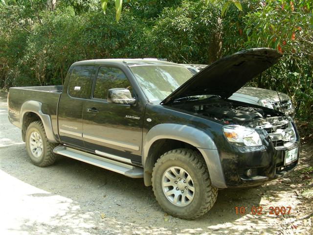

       ต้องแก้ไงดีครับ มันเด้งจัง ถ้าในอนาคต คิดว่าจะใส่หลังคาไฟเบอร์ มันจะลดความเด้งลงได้มั๊ยครับ
       ยังไม่เคยลองขับ BT 50 ครับซะทีครับของผม มาสด้าไฟเตอร์เมื่อก่อนเคยเด้งเหมือนกัน เปลี่ยนเป็นโช๊คน้ำมันเอาดีหน่อยก็แรนโช่ปรับระดับ ถ้าให้นิ่มแน่ๆก็เปลี่ยนแหนบใหม่ยกตับเลยครับ แต่ก่อนจะเปลี่ยนลองดูลมยางก่อนนะครับเราเติมแข็งไปหรือเปล่า หรือรอพี่ๆที่ใช้รุ่นเดียวกันมาตอบดูครับ

       อย่างแรกเลยครับ ตรวจลมยางนะครับ ออกจากโรงงานมา 45 Psi ครับ(ยังไม่รู้ว่าใส่มาเยอะขนาดนั้นทำไม) ลดลงเหลือ 30 Psi
- ใส่หลังคา ก็คงนิ่มขึ้นเยอะครับ
- step 1 ผมเปลี่ยนโช้คแล้ว นิ่มขึ้น ทรงตัวดีขึ้น แต่ยังไม่พอใจ
- step 2 ใส่แผ่นรองแหนบ เพิ่มระยะห่างให้แหนบบรรทุก
- step 3 เอาหินใส่กระสอบ ทิ้งไว้ท้ายสุดกะบะรถอีก 70 กิโล
นิ่มพอให้คนนั่งสามารถหลับได้แล้วครับตอนนี้

       ยางของผม 245/75 R16 ครับ ไม่ติดซุ้มเลย
รถไม่ได้แต่ง ก็เอาแค่นี้พอครับ ไม่กล้าลุยหนักอยู่แล้ว
ตอนนี้ก็เป็นม้าลายแล้วครับ

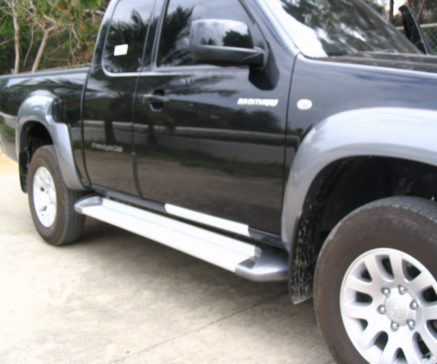

       ผมก็ใช้ BT-50 Vhi ครับ รุ้สึกว่าตอนวิ่งทางขรุขระจะมีเสียงกึง กึง ใต้กระบะรถ ใครเป็นเหมือนผมบ้างครับ ก้มดูหลายครั้งแล้วก็ไม่เจอสาเหตุ ใครรู้ช่วยแนะนำหน่อยครับ..

       ผมเจอปัญหาอีกแล้ว คือว่ามันมีเสียงดังเหมื่อนกับลำโพงยึดน๊อดไม่แน่นที่ประตูแค๊ป มันจะดังตอนที่วิ่งทางไม่ดีหรื่อตอนที่ขึ้นลูกระนาด แต่ยังไม่ได้ถอดดูเลย มีท่านไดเป็นเหมือนผมบ้างมั๊ยครับ

       รับรองได้เลยว่าเสียงดังกึงกึงเหมือนกับลำโพงที่ข้างประตูยึดไม่แน่นหรืออะไรซักอย่างที่ด้านข้างๆ ต้องเป็นรถที่ไปติดบันไดข้างมาแน่เลย และสาเหตุที่มีเสียงดังตอนขับทางขรุขระเป็นเพราะว่าขายึดบันไดรูปตัวแอลที่ยึดติดกับคัทซี ด้านบนสูงเกินไปเลยไปยันกับพี้นตัวถังรถ ตอนวิ้งทางเรียบก็ไม่ดังจะดังตอนวิ่งทางขระขระเท่านั้น ให้ถอดขายึดบันไดรูปตัวแอลที่ว่าออกมาเจียรด้านบนให้สั้นลง เสียงดังที่ว่าก็จะหายไปเป็นปลิดทิ้งทันที?

       เสียงของคุณคต.13 ลองฟังหรือเคาะกระจกข้างดูนะครับ เพราะผมขับทางลูกรังที่เป็นคลื่นจะดังกึกๆๆชัดมากเลยครับมีความรู้สึกว่ามันไม่แน่นเลย

       เคยเป็นครับเพราะไปติดบันไดข้างมาครับ แล้วเหล็กที่ยึดกับโครงรถ มันจะกระแทกกับ
ตัวถังรถ ทำให้มีเสียงดังครับ

       เป็นที่ตัวยึดแคบหลังครับ ใช้เทปพันสายไฟพันที่ตัวเหล็กเกี่ยวก็หายครับ (เฉพาะfreesty cap ครับ)เปิดประตูจะเห็น
อยู่บนหน้าผากติดตัวรถพอดีครับ
