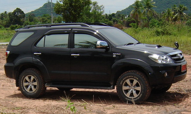

ไปจอง V Hi Speed Runner อยู่ ช่วงนี้ไม่ค่อยมีเวลา เหนื่อยด้วย
รูปถ่ายไว้ 2 ปีแล้ว
