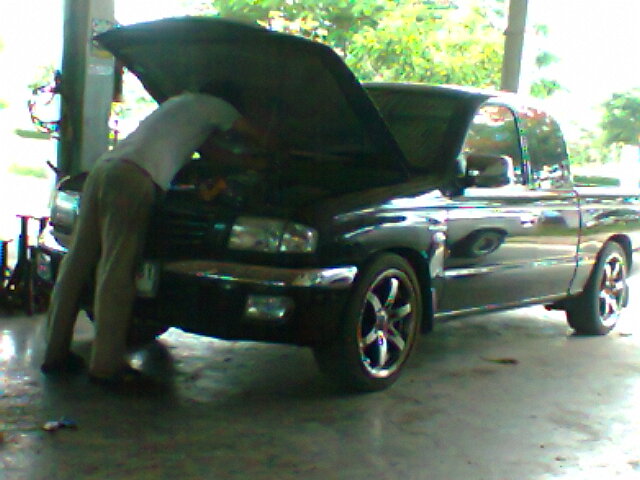

       วิ่งเสถียร ไม่ป็อก ตอนนี้ใช้มาร่วม 15000 km แล้ว กดเป็นมา แต่ปลายก็เดินได้เรือ่ย ๆ ไม่ถึงกะดึงดีมากนะ
step! โบ 04 (imprezza คอขาว)
อินเตอร์ เชียงกงเก่า หนา 3 นิ้ว
เวสเกตแยก boost 18 psi
ใส่ฝาปั๊มเตี้ยเพิ่ม จากมนตรี ดีเซล
ท่อไอเสียยิงลงเพลา
เฟืองท้าย 3.9 เต็ด ดรัมเบรก
50000 บาท จบเบ็ดเสร็จ
