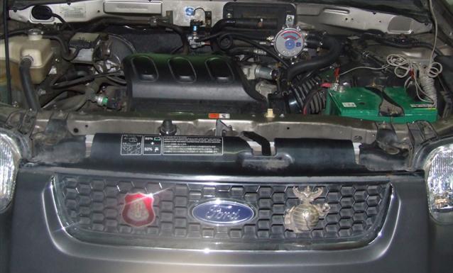

       ผมเป็น ford ขอแจมนะครับ ผมติดระบบดูด ถัง 58 มัลติวาวล์ ราคา 18000 ครับ เบอร์ช่าง 0814209992 ฝีมือดี
