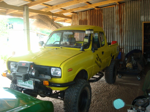

       ตอนนีผมกำลังวางคานรถของตัวเองอยู่ เป็นรุ่นเค็ปปเล็ก เครื่อง 1300 มี 5 เกียร์ใช้คานแคริเบียน สโลว์ 1300 เฟือง 11/43(เฟืองเดิมของแคริเบียนเครื่อง 1300) ยาง 31 ลองวิ่งได้สักพักนึงยังรู้สึกไม่ลงตัว เหมือนรถไม่ค่อยมีกำลัง ต้องการคำแนะนำเพิ่มเติมครับ
1. เรื่องกำลังของรถ รู้สึกคล้ายๆแคริเบียน เครื่องเดิมเกียร์เดิม ใส่ยาง 31 แต่ต้นด้อยกว่าหน่อย ปลายยังพอไหลได้ประมาณ 70-80 เกียร์ห้าไม่ค่อยออก อาการอย่างนี้น่าจะเป็นเรื่องปรกติสำหรับการยกสูงในสูตรนี้ ? หรือเครื่องรถผมมันไม่ค่อยดีแล้ว ?? มีใครเคยประสบการณ์ด้านนี้เหมือนกันบ้างครับ?
2. อยากลองวางเครื่อง 1y 1600 toyota แต่กลัวปัญหาเรื่่องห้องเครื่องอันคับแคบของมาสด้าน้อย มีใครเคยลองวางเครื่องยี่ห้ออื่นแล้วออกมาร้ายดีอย่างไรบ้างครับ??
รถคันนี้สร้างเพื่อใช้เดินทางไกลไปเที่ยวลาว และเวียดนาม (คันอื่นติดไฟแนนซ์หมด)เลยอยากให้สมบรูณที่สุดก่อนเดินทาง เลยต้องการคำแนะนำเพิ่มเติมจากเพื่อนๆครับ ขอบคุณล่วงหน้าสำหรับทุกคำแนะนำนะครับ

       มีพี่คนหนึ่งที่เชียงใหม่แกทำอย่างพี่แหล่ะครับลุยได้เหมือนคาริเบียนแหล่ะครับแต่กว่าแกจะจบได้ก็น่าดูครับได้คาริเบียนสวยๆเป็นคันแหล่ะครับจำชื่อแกไม่ได้แกมาเปิดอู่ข้างๆบ้านผมที่บ่อสร้าง(บ.แม่คือเจียงใหม่)ตอนนี้ผมมาทำงานที่กทม.ครับ

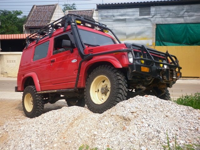

       1. เปลี่ยนเฟืองท้ายหน้าหลังเป็น 8/39 ครับ หรือ 8/41 ครับ
หรือ
2. เปลี่ยน slow เป็น 1000 ครับ
เครื่องเดิมเฟืองเดิมคาริเบียนยางติดรถ แค่ 27 - 28 นิ้ว ครับ

       เครื่องเดิม เกียร์สโล1300 เฟือง8/37 กับยาง31 วิ่งจะพอดีครับรอบไม่แรง ติดขัดปัญหา0891329318 ยินดีครับ
เฟือง 11/43 เป็นเฟืองเดิม ของคาริเบียน ใส่ยางเกิน 235/15 ก็แย่แล้ว เกียร์ 5 เปิด แอร์ ได่ไม่เกิน 90
ลองไล่เฟืองท้าย ยาง 31 ลองหาเฟือง 8/39 หรือ 8/37 หายาก/แพง แต่ถ้า จะเอาแรงราคาไม่ไม่แพง หาง่าย 8/41 ยาง 31 รอบจะเหลือมากไปหน่อย ดีสำหรับใส่ยาง 32
พวกอะไหล่ เฟืองท้าย ของซูกิ ลองเข้าไปดูที่ 4x4.in.th. หน้ากระดานซื้อขาย
ตอนนี้ก็ใช้อยู่ เป็นเฟือง 9/43 ของจิมนี่ ยาง 700/16 เคยใส่ 8/43 รอบเหลือบาน
