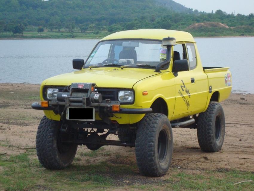

       จับวางคานเลยครับ
คานหน้าหลังซูซูกิ คาริเบี้ยน ราคาไม่เกินหมื่นบาท
เท่ด้วย ว่าจะทำอยู่เหมือนกัน รอเก็บเงินก่อน

       รอชมครับ อยากทำแบบนี้เหมือนกัน....ขออนุญาตเจ้าของรูปด้วยนะครับ

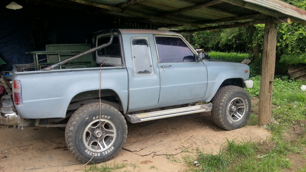

       คันนี้ ยกสูง 4x2 หนุนตัวถัง 2 นิ้ว เทิร์นแหนบหลังครับ ส่วน หน้า ทำสเปเซอร์ คอม้า
ยาง 31 กะทะ 6 รู ทำสเปเซอร์ 4 ออก 6
ไม่ได้ยกขึ้นคาน ขับ 4
ขอบคุณเจ้าของรถครับ แนะนำดีมาก
