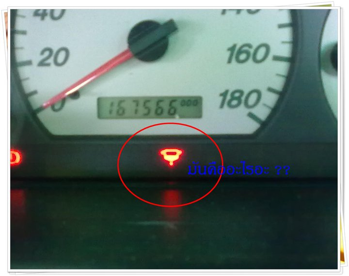

       พอดีพี่สาวซื้อมามือสองไม่มีคู่มือ
ตอนนี้ไฟมันเตือนขึ้นมาแบบนี้ไม่ทราบว่ามันยคือไฟเตือนอะไรเหรอคะ ?
       ขอบคุณนะคะ ..
ช่วยแนะนำด้วย ..

       เป็นไฟเตือนกรองโซล่าครับ ไม่ทราบว่าเปลี่ยนหรือยัง รอน้าๆท่านอื่นมาชี้แนะอีกทีครับ

       รู้สึกว่าจะเป็นไฟเตือนกรองดักน้ำ ที่อยู่บริเวณใต้ถังน้ำมันครับ

       พอดีผมใช้ FORD อยู่ครับ น่าจะเหมือนกัน
เป็นสัญญานเตือนว่ามีน้ำอยู่ที่กรองน้ำมันดีเซลครับ
วิธีแก้ไขก็
1. หากกรองน้ำมันดีเซลยังไม่เคยเปลี่ยนเลยก็ถอดเปลี่ยนครับ แล้วล้างเอาเศษที่ติดอยู่กับตัวลูกลอยตรงตูดกรองออกด้วย ไฟก็จะหาย
2. หากคิดว่ายังไม่อยากเปลี่ยนกรอง ก็ถอดตัวลูกลอยที่ตูดกรองออกมาทำความสะอาดแล้วใส่กลับคืน ไฟก็จะหายเหมือนกัน แต่มันอาจจะกลับมาอีก หากกรองยังมีน้ำอยู่

       กรองดักน้ำตัวที่อยู่ใต้เก๋งฝั่งคนขับมีน้ำเต็ม ใช้มือบิดหางปลา(เหมือนเปิดก็อกน้ำ)ให้คลายออก จะมีน้ำไหลออกมา เมื่อคิดว่าน้ำหมดแล้วก็ไขปิดเหมือนเดิม แต่ถ้าทำเสร็จแล้วไฟยังติดอยู่ให้ทำอีกรอบจนกว่าไฟจะดับ ไม่ต้องเสียตัง
