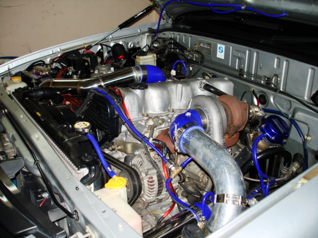

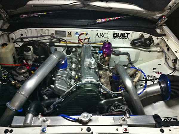

       เดิมๆตัดแคทอุด EGR พอครับ ถ้าอยากได้เงียบ เวลาแซ่ด เสียงโหดๆ ปลายเดดิน ต้อง thaitanium เท่านั้นคับ ของผม 2 นิ้วหลังโข่งมา 2.5"ขยาย3"แล้วท่อนปลาย 2.5. นิ้วคับ ทำเองกับมือ ปล. ผมใส่ข้ออ่อนด้วยนะครับ ลดการสั่นของเครื่อง+เสียงรบกวนภายในหองโดยสาร ขอเสนออีกหนึ่งแนวทางคับ
อ่อ มหมดงบไปก็ 7 พันคับ+- แป๊ปท่อนละ 3 พันสองท่อนนิดๆ ปล.ห้องเครื่องสเตปเก่า เน่าๆนิดนึงนะคับสเตปใหม่ยังไม่เสร็จ 555+
