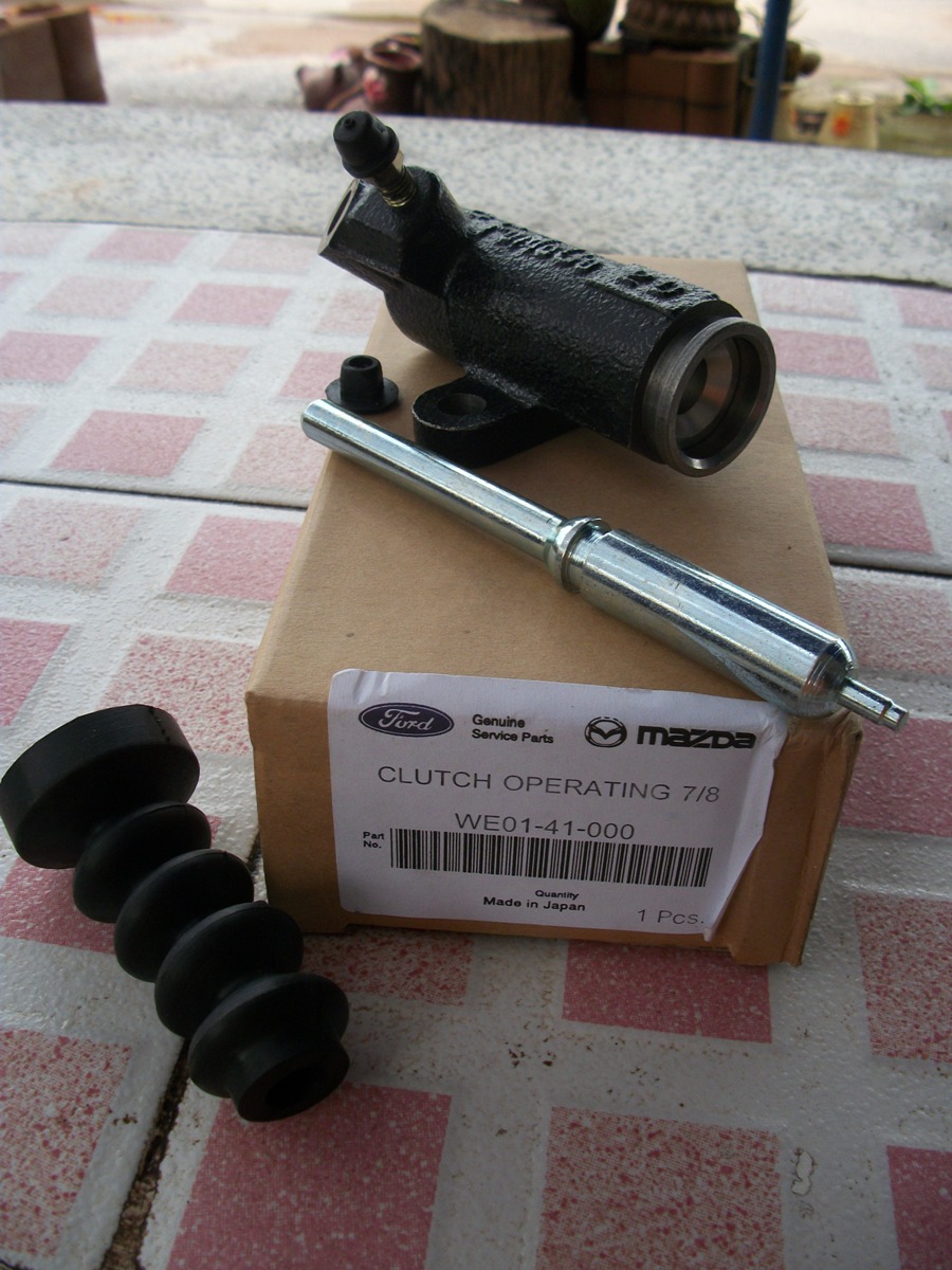

       แย่จังครับ ใช้ Fighter 2005 ไม่โบครับ ภายใน 1ปีมานี้ครัชจมมา สองครั้งแล้วครับ ใครเป็นเหมือนกันบ้าง หรือผู้รู้ช่วยแชร์หน่อยครับ ตอนนี้ใส่ชุดซ่อมตัวบนรู้สึกเวลาเปลี่ยนเกียร์ มีความรู้สึกครัชไม่ค่อยสุดครับ
ของผมปี2005 เทอร์โบ มีเสียงดังช่วงครัช เหมือนลูกปืนพอเหยียบเงียบ เร่งเครื่องเงียบจอดเฉยๆดัง
จาก : one poshpo(one poshpo) 20/10/2554 9:36:09 [125.24.225.16]
       ชุดปั๊มคลัทช์ อุปกรณ์มีไม่มีตัวครับ เปลี่ยนชุดซ่อมแล้วได้เช็คกระบอกสึกรึปล่าวครับ ถ้าสึกก็เปลี่ยนยกลูกไม่กี่ตังค์ครับหายี่ห้อดี ๆ หน่อย
ปั๊มคลัทช์ล่างเหมือนกันครับ และลืมไม่ได้ก็คือสายอ่อนตรวจเช็คว่ามีรั่วตรงรอยย้ำรึปล่าว มีแค่นี้เองครับ ลองเช็คดู
หรือก็ให้ร้านที่เค้าทำพวกเบรค คลัทช์ตรวจเช็คให้ครับ

       ปั๊มคลัชล่างbt50/new ranger ไหมครับ ของใหม่แท้ไม่ใช่ของเทียบครับ 1200บ.รวมค่าส่งไปรษณีย์ด่วยพิเศษแล้ว
สาเหตุที่ลูกยางสึกบ่อยเป็นเพราะว่าน้ำหนักคลัชยิ่งมากก็ยิ่งทำให้ปั๊มคลัชทำงานหนักครับ เปลี่ยนตัวล่างเป็นของbt50ใส่ดีกว่าครับ ลูกสูบใหญ่กว่าน้ำหนักเหยียบจะเบาขึ้นลูกยางจะทนครับ

       ของผมเปลี่ยนทุกปี ประมาณ 30000 กม. ตอนนี้กระบอกเริ่มเป็นรอย ครั้งหน้าต้องเปลี่ยนปั้มตัวบน 1200 ไม่แพงหรอก จิงๆแล้วลูกยางปั้มครัช ชุดแค่ประมาณ 300 กว่าบาทเปลี่ยนเองก็ได้ ถ้าสังเกตุว่าน้ำมันในกระปุกปั้มสีออกดำๆ อย่ารอให้ลูกยางฉีก ครัชจม ผมเคยเป็นที่ในตลาดไทย กว่าจะกระตุกออกมาได้ดับไปหลายรอบ ออกมาเลยตลาดไทยมาหน่อย มีร้าน โดนฟันไปซะ 800 อันนี้เซ็งกว่า

       ของผมก็เคยเป็นครับ เปลี่ยนชุดลูกยางปั๊มตัวบน ปรากฎว่าไม่นานก็เป็นอีก เปลี่ยนถ่ายน้ำมันแล้วยังมีสีคล้ำอีกแสดงว่ายังมีปัญหาอยู่ ต้องเปลี่ยนลูกปั๊มตัวบนทั้งชุดจึงใช้ได้ปกติ ถูกกว่าเปลี่ยนลูกยางอีกแต่คนละร้านนะ
