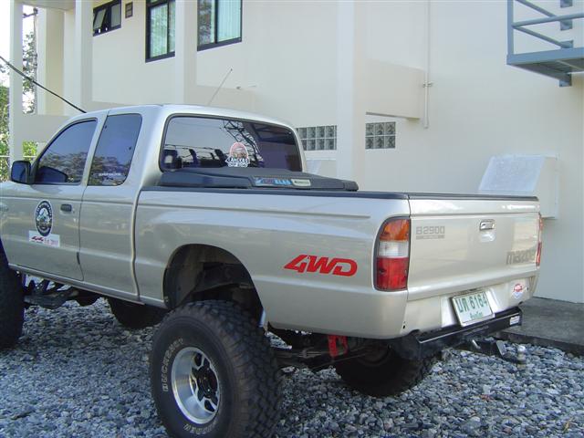

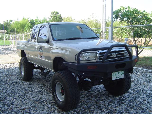

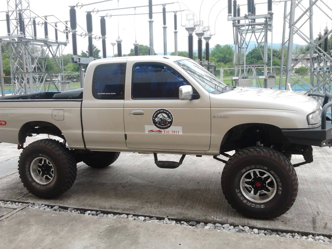

       วางคาน ใส่รองเท้าใหม่ 35 เท่ ขึ้นมาหน่อย

       หล่อมากกกกครับ คานของอะไร กันชนทำที่ไหนรบกวนชี้แนะด้วยครับ
ขอบตุณครับ น้า ผมวางพาราโด้ 78 อัตราทด 8:39 ส่วนกันชน ช่างที่วางคานทำเองครับ เหล็กอย่างหนา ครับ

       ช่วงนี้กำลังหาข้อมูลรถสูงอยู่ครับ รบกวนน้าอาร์มขอถามละเอียดนิดนึงนะครับ (Fighterยกลูงหรือวางคานนี่หาดูได้ยากครับ เจอทั้งทีก็ขอโอกาสเลยแล้วกัน)
1.เครื่องเดิมหรือเปล่า แล้วได้ทำอะไรกับเครื่องบ้างมั้ยครับ
2.ล้อออฟเซทล้อเท่าไหร่ ยางไซส์อะไรครับ
3.คานหลังเดิมมั้ยครับ
4.แหนบหลังเดิมมั้ย โช๊คอะไรครับ
5.กินน้ำมันขึ้นจากเดิมเยอะหรือเปล่า ตอนนี้กินกี่โล/ลิตรครับ
6.ความสูงจากพื้นถึงขอบประตูด้านล่างประมาณกี่cmครับ
7.ขับยากขึ้นมากมั้ย สูงขนาดนี้มีเสียวๆบ้างเปล่าครับ
8.สุดท้ายอยากทราบรายละเอียดอู่ที่ทำครับ เบอร์โทรอย่างเดียวก็ได้ครับ
ต้องขอโทษน้าอาร์มที่อาจรบกวนถามมากไปนิด แต่ผมยังใหม่อยู่จริงๆครับเลยพยายามหาข้อมูลไว้ เนื่องจากงบประมาณมีจำกัด จะผิดพลาดไม่ได้เลยครับ ยังไงถ้าไม่สะดวกตอบทุกข้ิอก็ตอบเท่าที่สะดวกนะครับ ขอบคุณล่วงหน้านะคร้าบ
Boss 69 จาก ฺBoss 27.130.182.216 เสาร์, 14/7/2555 เวลา : 00:04  IP : 27.130.182.216
edit แก้ไขคำตอบ   delete ลบคำตอบ 231503
       ไม่รบกวนหรอกครับ ดีใจซะอีกที่ บอร์ดมาสด้า เริ่มขยับบ้าง ผมขอตอบเป็นข้อเลยนะครับ
1.เครื่องเดิม ครับ wl 2900
2.กระทะล้อ ออฟ-40 ยาง35 ของแม๊กซิส
3.คานหน้าหลัง พาราโด้ครับ เกียร์เดิม
4. แหนบใหม่ทั้งหมดครับของโตโยต้า โช๊คใช้ของโรบัส ครับ
5.ข้อนี้ ตอบยากนิด ผมว่ากินพอกับของเก่านะ เพราะผมขับความเร็วจะลดลงมาก (เดิมขับ 120-130 กม.) ปัจจุบันขับเต็มที่แค่ 100 ครับ
6.ข้อนี้ ยังไม่ได้วัดครับ
7.ขับไม่ยาก ง่ายกว่าเก่า ทัศนวิสัยมองได้ดีกว่าเดิมมาก เข้าโค้ง มั่นใจได้ครับ
8.อู่ที่ทำ อยู่ที่พิดโลก ครับเป็นช่างที่มีฝีมือมาก ทำคนเดียว ผมเห็นคนอื่นเอารถเข้าไปให้ช่างคนนี้แก้ไขให้เรื่อยครับ ลองโทรหาข้อมูลได้เลยครับ ช่างสยาม หลังเขาออฟโรด เบอร์ 0838732226 หายากครับคนทำมาสด้า ลองโทรคุยดูครับ เป็นกันเองดีครับ เบอร์ผมครับ 0848204016 อาร์มครับ

       ขอทราบค่าใช้จ่ายครับทั้งค่าของและค่าแรง (ถ้าบอกได้นะครับ) สนใจเหมือนกันครับ ขอบคุณครับ
ค่าอะไหล่วางคาน + กระทะ + ยาง ประมาณ 16 หมื่น ต่าแรง 10000 ของผมจบที่..19 หมื่นครับ
