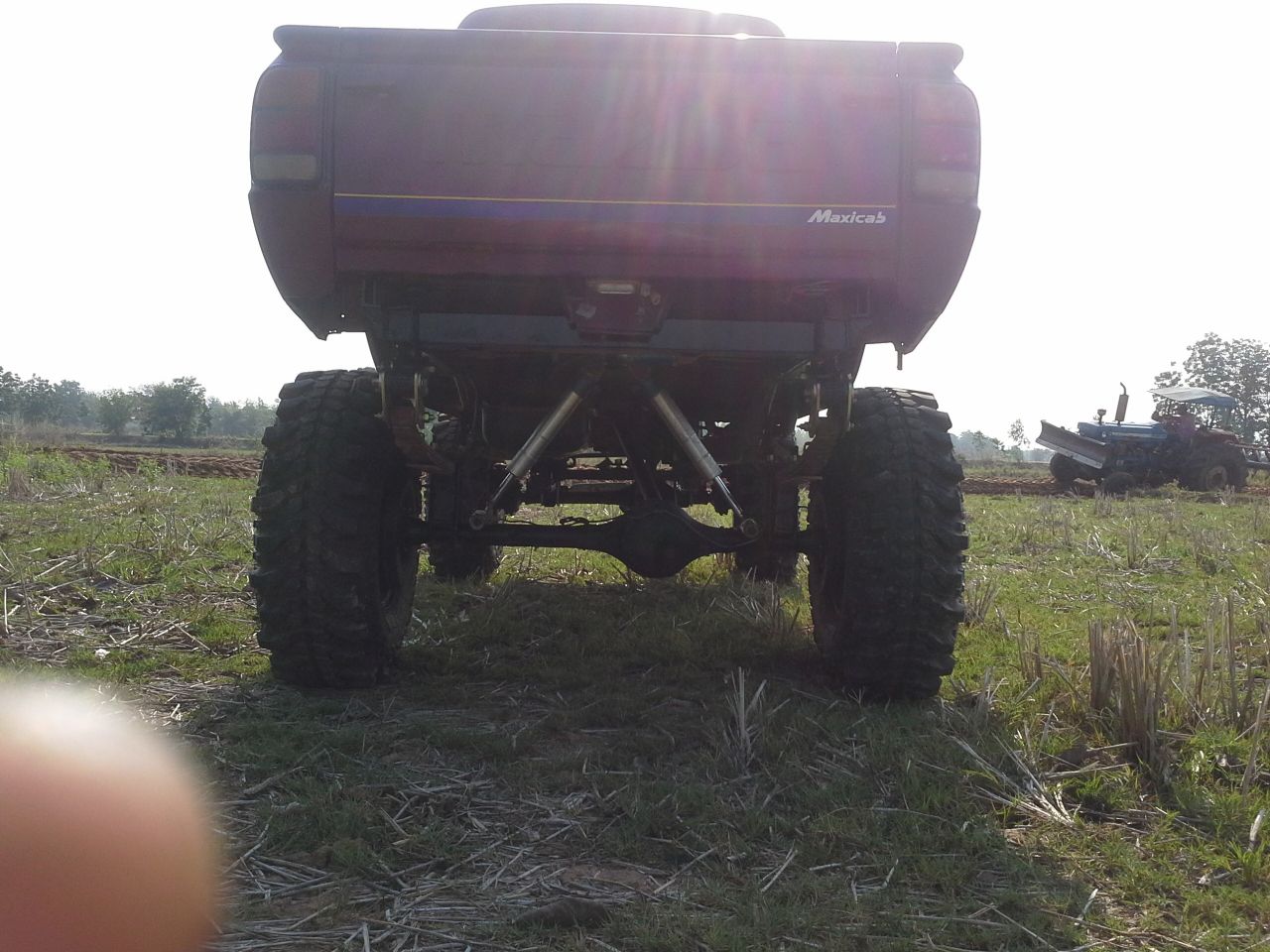

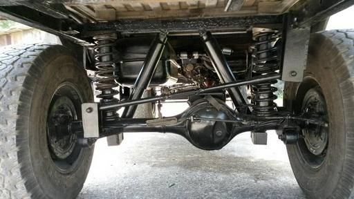

       ถ้าคานใหญ่ ก็จะมาณนี้
crazyM จาก crazyM อังคาร, 4/11/2557 เวลา : 09:15  IP :
edit แก้ไขคำตอบ   delete ลบคำตอบ 231790

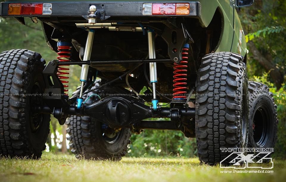

       คานซูกิ ของผม ประมาณนี้

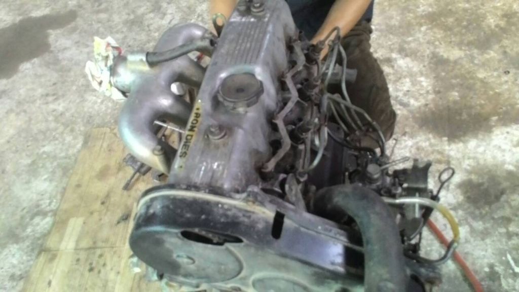

       ลงเครื่องมิตซูL200ไม่รู้จะลงตัวหรือปล่าวครับ
น่าจะต้องทะลวงห้องเครื่อง
จาก : crazyM(crazyM) 6/11/2557 8:48:09 [58.10.72.72]
คงต้องยอมทะลวงครับลองก้อนแหนบ5นิ้วกระทะล้อ8นิ้วลบ50ยาง35/12.5/15ไม่รู้จะลงตัวครับ

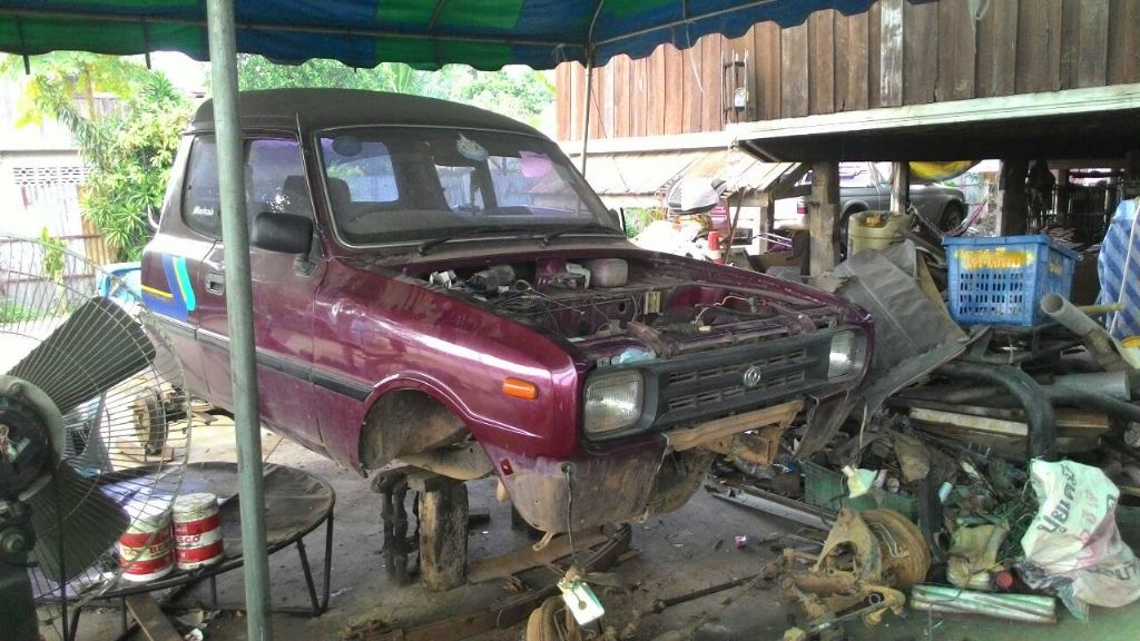

       เครื่องเดิมคานเบี้ยน...ไปตามงบ...5555

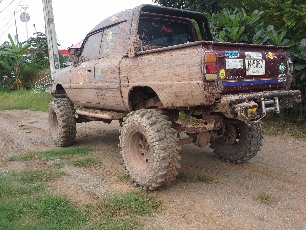

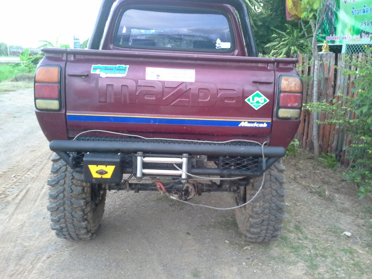

       ออกมาแล้วครับ
gamoni จาก คนดอย พฤหัสบดี, 7/5/2558 เวลา : 10:15  IP :
edit แก้ไขคำตอบ   delete ลบคำตอบ 231815
       ช่วยกันติชมครับ

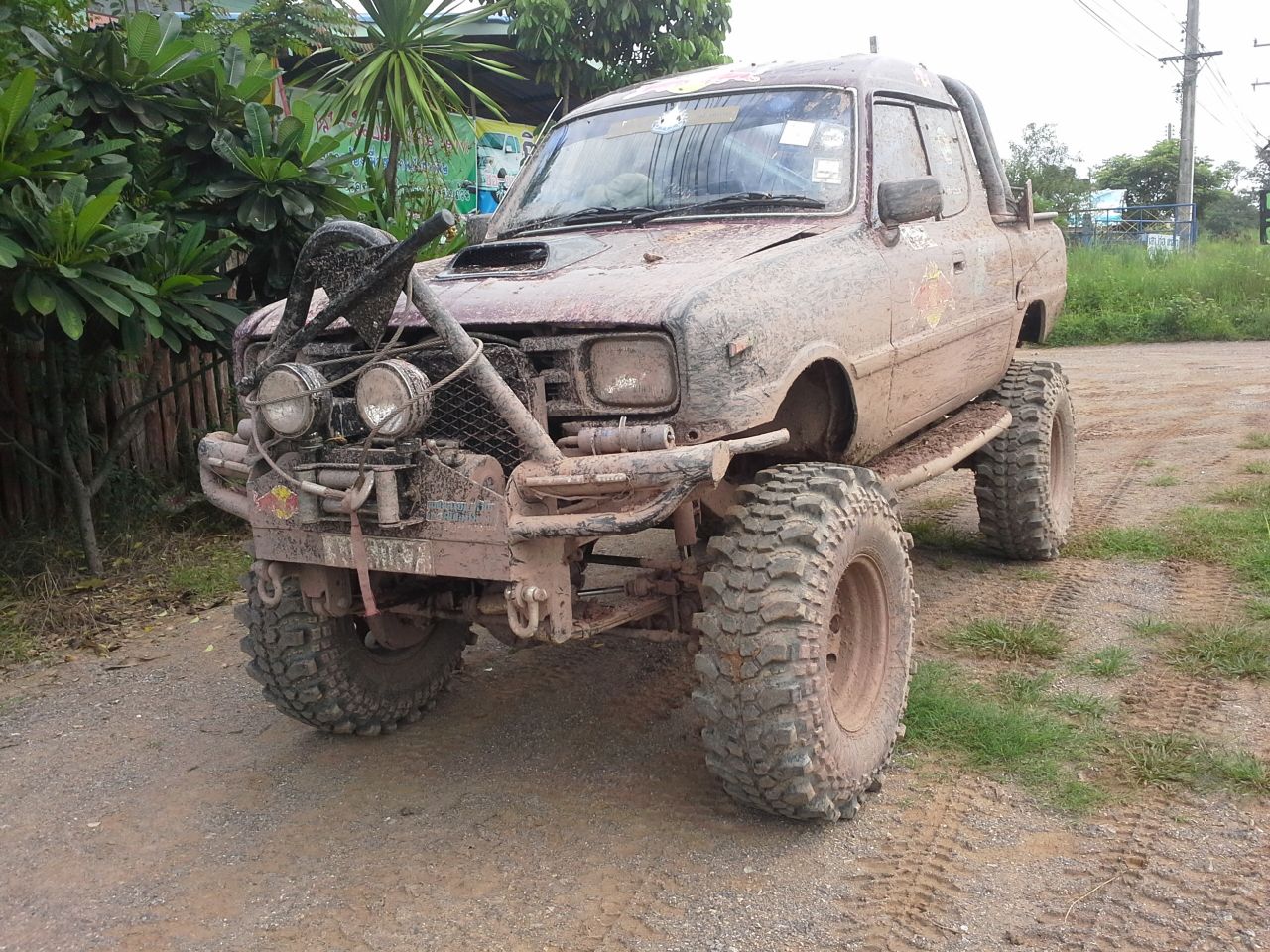

gamoni จาก คนดอย พฤหัสบดี, 7/5/2558 เวลา : 10:19  IP :
edit แก้ไขคำตอบ   delete ลบคำตอบ 231816

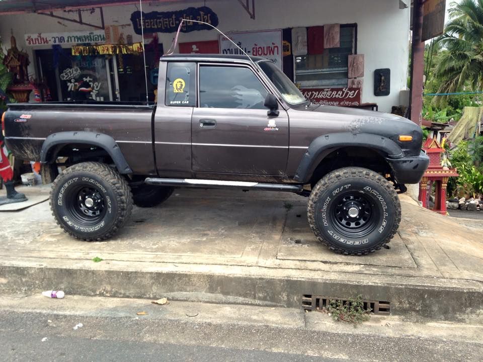

       พร้อมลุยครับ

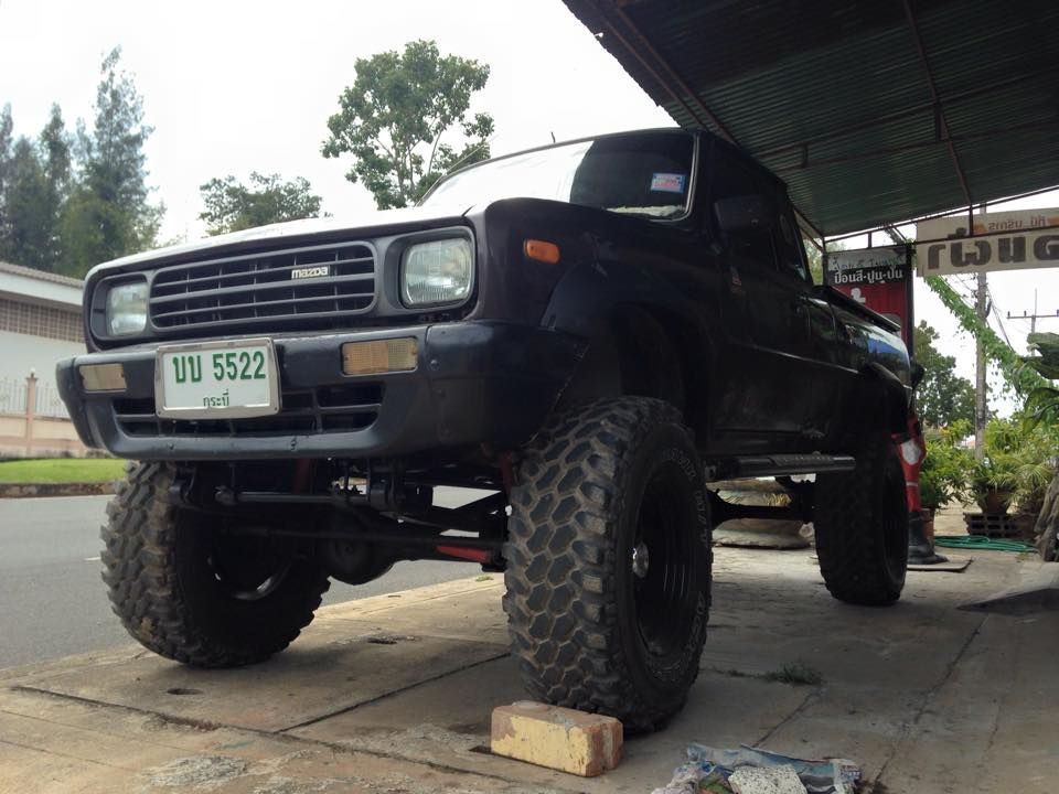

       คานคาริเบี้ยนใส่ยางได้ไมเกิน 33นิ้ว นะครับไส้เพลาจะขาด หากมีงบไปจัดคาน Jeep mitsubishi ใส่ยาง 35 นิ้วได้สบายครับ

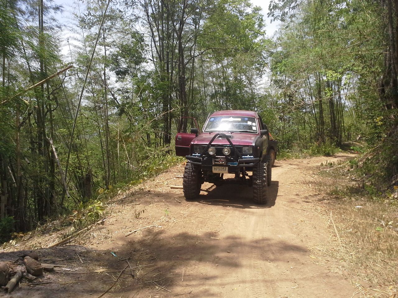

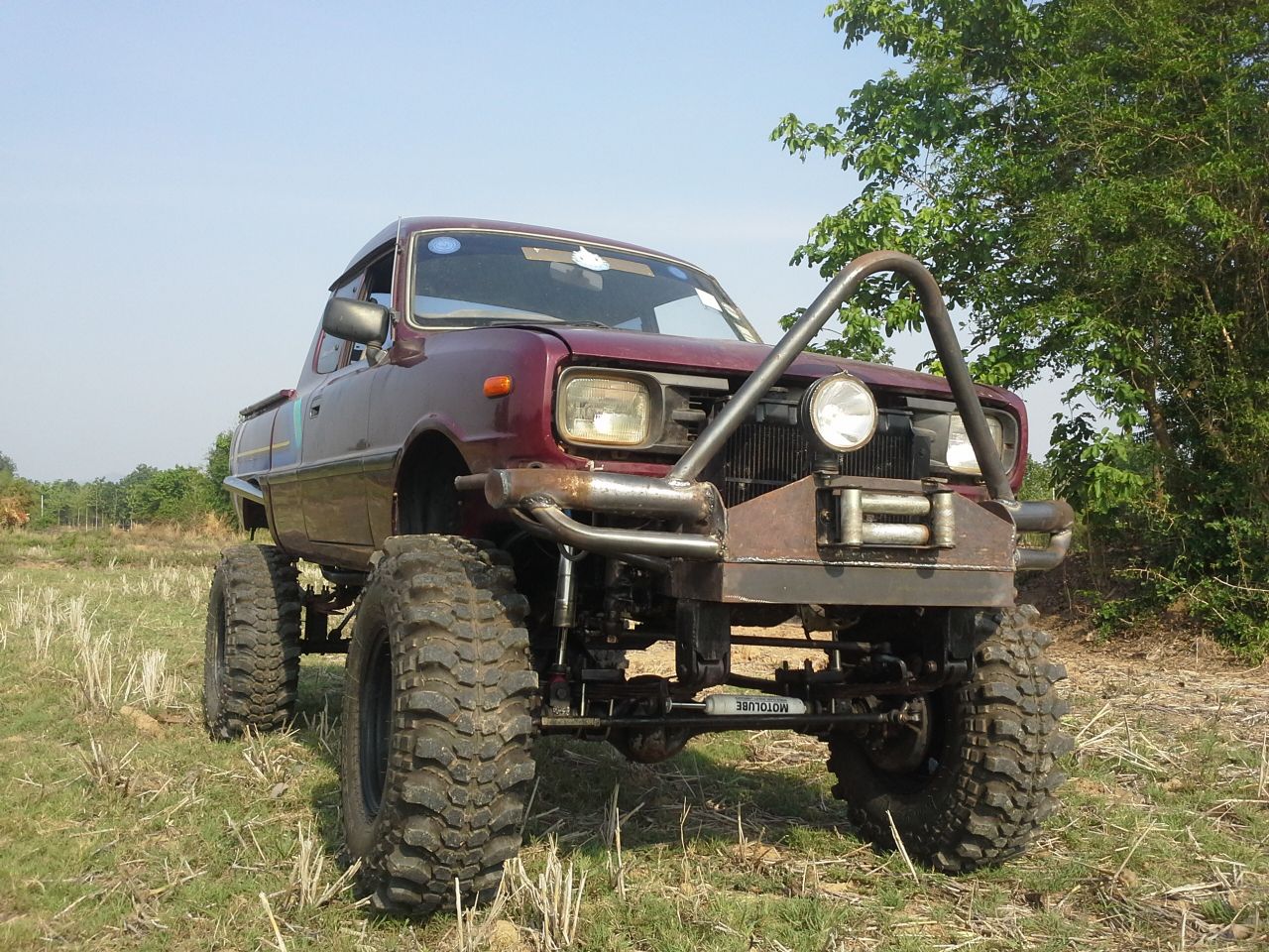

       ลุยใด้ครับ
gamoni จาก คนดอย จันทร์, 21/9/2558 เวลา : 09:10  IP :
