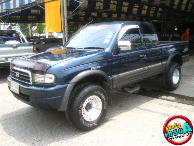

       ใครใช้4x4ปี99มั่ง เคยมีปัญหาเรื่องปั้มดีเชลไหม แล้วหัวเผาต้องเปลี่ยนตอนกี่โล ตอนนี้รถใช้มา2แสนแล้วเช้าๆติดยากนิดหน่อยแล้วท่ออินเตอร์ซึมตรงที่ต่อเข้าแผง อยากเปลี่ยนเป็นท่อเลสแพงไหม ซีลเพลาหน้าใช้ของอะไรดีที่ทนๆโอ้ย...จามีใครตอบไหมเนี้ย
       ของผมก็มี แต่ตอนนี้ จับของ เทอราโน่ ( นิสสัน ) มาใส่แล้วใหญ่กว่า แถมใส่ลงตัวพอดีไม่ต้องแปลง หมดปัญหาไปเลย ส่วนหัวเผาก็ลองเช็คดูครับ สังเกตุควันรถเอาก็ได้ ถ้าเช้าๆลองสตราทแล้วควันขาวพักนึง ก็คงต้องเปลี่ยน อ้อ! ชุดอินเตอร์ เห็นคุณเอก ( ฟร์อด ) ขายอยู่ 8500 ลองโทรหาแกดูครับ 06-2070033 หรือดูรูปในกระทู้
