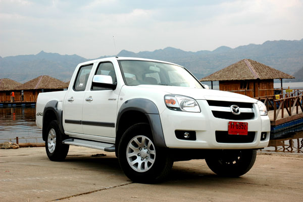

       น่าขับครับ สีขาวสวยที่สุดเลยครับ ใส่ล้อ 20 คงสวยกว่านี้แน่นอน

       เพิ่งถอยมาใหม่สีขาวยกสูงสวยมากๆ 2500 แต่กระจังหน้าโล่งเกินไปน่าจะมีตาข่ายกันแมลง,ก้อนหิน กระเด็นไปโดนแผงระบายความร้อน 3 ชุดด้านหน้า ลองพิจารณาดูนะ

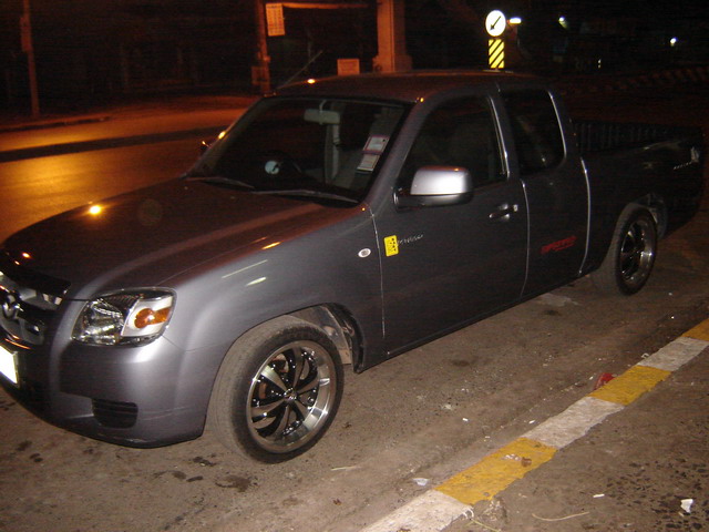

       ของผมตัว 2500 ไปโหลดเตี้ยมาตอนแรกดึงซ้ายไม่รู้
ช่างตั้ง0ไห้ยังไง (ไปตั้ง0ที่เชียงรายร้านไหนครับ)
