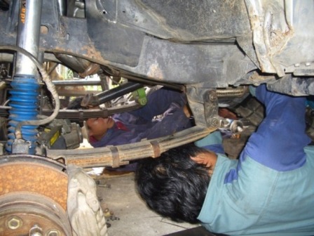

       ครับผมมาแล้วครับ ควมคืบหน้า ช่างแจ๊ค ลงมือ วายสายไฟแล้ว เก็บงาน พวก
ที่ถ่ายน้ำหม้อน้ำ มิเนียม ตอนตีขึ้นใหม่ ช่างลืมใส่ให้ กับ แท้งค์น้ำมันมิเนียม ลืมใส่น็อตถ่ายน้ำมัน ยามสกปรก เกรงต้องถอดถังล้าง รวมทั้ง ตอนลากรถไปตีเฮดเดอร์ ไม่ได้ใส่ปั้มคลัชไป ช่างตีเฮดเดอร์ชิดหัวหมู ใส่ปั้มคลัชไม่ได้ ต้องลากรถ ไปแก้เฮด ใหม่อีกรอบ วุ่นดีพิลึก กว่าจะจบ ลากรถ ไปกลับ 4 เที่ยว เที่ยวละ 6 กิโล คิดในแง่ดี โดนลากซะให้เข็ด พอวิ่งเองได้ จะได้ไม่ต้องถูกลาก

       ขอบคุณครับ ไ ปดูทุกวัน ตอนนี้ช่างแจ๊คเริ่มขยับ ลงมือให้แล้ว เสริมแท่นเครื่องขึ้น วันนี้ไปดูมา เห็นว่าเอาไปให้โรงกลึงใส ส่วนหัวเฮดเดอร์ ด้านคนขับต้อง ตัดหน้าแป็นออกจากคอเฮด แล้วต่อเพิ่ม ให้พ้นปั๊มครัช และก็เพิ่งเอาเพลางกลางไปตัดต่อจ๊อยยอยใหม่
ส่วน ราคาแก๊สที่มีข่าวจะขึ้นราคา ก็ต้องทำใจ หันไปใช้น้ำมัน เพราะเตรียมแแผนเป็น 2 ระบบอยู่แล้ว ทำไงได้ละราษฎรเต็มขั้น เศรษฐกิจมันกระทบไปทั่วโลก

วันนี้ไปดูมาสองรอบ แก้แท่นเครื่องแล้ว กำลังยกเกียร์ขึ้น เห็นช่างบอกว่าพรุ่งนี้เป็นคันแน่ ให้พรุ่งนี้มาดูใหม่
เหลือเพลากลาง เก็บงานหน้าเครื่อง และใส่เพลาขับหน้าเอาไปต่อใหม่เพราะยกเครื่องเขยิบขึ้นอีก 3 Cm.
ส่วน ราคาตีเฮด แยกไม่ออกเท่าไหร่ เพราะรวมทำหม้อน้ำมิเนียม ตีถังนำ้มันขนาด 15 L มิเนียม แทนที่ดิม เพื่อใช้เ พิ่ม พื้นที่ ติดถังแก๊สรวมแล้ว 31,000 บาท
