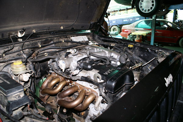

       คืบหน้าล่าสุด ย้ายท่อไอดีกลับข้างเรีบยร้อยแล้วทางเดียวกับสน็อคเกิล
ลากกลับมาแล้วจากแ ก้ไ ขเ ก้บงานถังน้ำมัน ไล่ลม
ครัช แต่ปรากฏว่ามีคันอื่นเข้ามาคั่นเวลาอีก 1 วันทำโ ชคอัพ สรุปวันนี้ทั้งวันก็ยังไม่ได้ทำอะไร ดูๆ เหมือน จะต้องเข้าดูทุกวัน
paisal97 จาก LEO 124.121.86.140 อังคาร, 18/11/2551 เวลา : 16:13  IP : 124.121.86.140
edit แก้ไขคำตอบ   delete ลบคำตอบ 230199

พี่ไพศาล ย้ายท่อไอดีกลับข้าง
เกรงว่าจะไม่มีพื้นที่ให้ยัดหม้อ
กรองอากาศลงน่ะสิครับ
(กลัวว่าเครื่องพี่จะโทรมเร็ว)
แค่ความเห็นน่ะครับ
tanapong จาก อู-TOC 563 124.121.92.129 พุธ, 19/11/2551 เวลา : 18:29  IP : 124.121.92.129

       มุมด้านล่างซ้ายมือ ออกจากแอร์โฟร์ เป็นหม้อกรองอากาศของ ไอ้าต้า ใช้ใส้กรองเปลือยเลส ล้างได้ไม่ต้องเปลี่ยน ผ่านเข้าสน็อคเกิล รับลมเย็นบนหลังคา วันนี้แวะไปดูมา ก็คืบหน้าไปเยอะ แปลงปั้มติกนอกถัง
"พรุ่งนี้น่าจะสตาร์ทเครื่องแล้ว"
paisal97 จาก LEO 125.25.134.152 พุธ, 19/11/2551 เวลา : 20:19  IP : 125.25.134.152

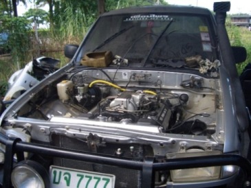

       ยินดีด้วยครับคงครบ6เดือนพอดี ที่ว่าเพลาชันยกขึ้นกี่นิ้วครับ ใช้ยางขนาดเท่าไหร่ ของผมก็มีอาการนิดๆเวลาบิดตัวมากหน่อย หลังสุดวันก่อนเอาเข้าศูนย์ TOYOTA ประจวบ ถ่ายของเหลวทั้งหมดและเปลี่ยนแม้กระทั้งนำยาแอร์ ปรากฏว่าถอดกรองเครื่องไม่ได้ ย้ายเซอร์ความร้อนจากใต้หม้อ้นำมาอยู่หน้าเครื่อง ส่วนECU ยกขึ้นเหมือนคุณอู แยกกล่องเล็กออกไม่ได้ใช้ควบคุมแอร์ ทั้งหมด 8000 บาท ทุกอย่างนิ่มขึ้นมาก เปลี่ยนซัก3รอบติดๆกันคงดีขึ้น

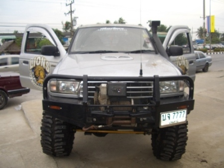

       กะไม่ถูกครับยกกี่นิ้ว เพราะเป็นคานแข็งแล้ว บอดี้ ไม่ได้ยกเดิมๆ ใส่ยาง 35 นิ้ว สแวมเปอร์ เบอร์ไร ก็จำไม่ได้ รู้แต่ว่าหน้ากว้างสัก 14.5 นิ้วเห็นจะได้ ตามรูปภาพรองเ ปิดย้อนดูไ ด้ คุณประดิษฐ์ SCT
เคื่องติดแล้วเดินเรียบ เงียบจัง เร่งติดเท้าดี ตอนี้เอารถไปตีปิดซุ้มเกียร์อยู่ วันอังคารหน้าจะเอาออกได้ เงินทองไปเคียร์ช่างเรียบร้อยแล้วเอาออกเมื่อใดก็ได้

       ของผมวางในSURF 130 ชุดยก PROCOM แสตท 2 และยก BODY รวม 8" ยาง mut 37" อัตราบริโภค 5โล ลิตร วิ่งนำมันอย่างเดียวครับ ยังไม่คิดจะกลับไปดมแก๊ส กลัวไม่วิ่ง รายละเอียดของผมอยู่ใน TOYOTA SURF 1UZ FE ชุดยก PROCOM 8" GOBANK (ลูกชายลงให้ครับ) อยู่หน้า 1 หรือหน้า 2 ไม่เกินนี้
