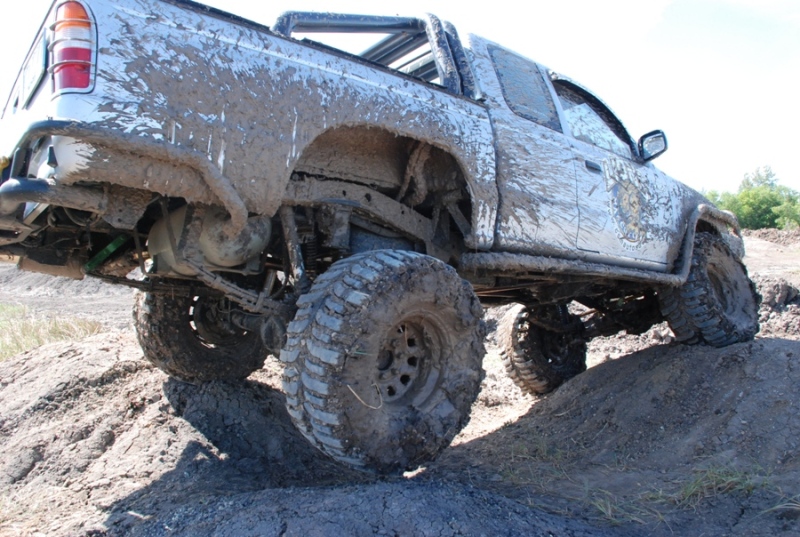

คำตอบที่ 105
       ผมเห็นมาแถวๆซ.ลาดพร้าว71ด้วย...สภาพนี้เลยครับเลอะมาเลยยังมองๆอยู่ว่าจะเข้าไปทักแต่ไม่ทัน
จาก tan 58.8.133.65 จันทร์, 5/1/2552 เวลา : 12:48  IP : 58.8.133.65
edit แก้ไขคำตอบ   delete ลบคำตอบ 230358

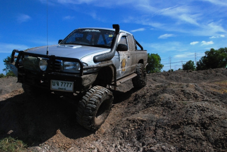

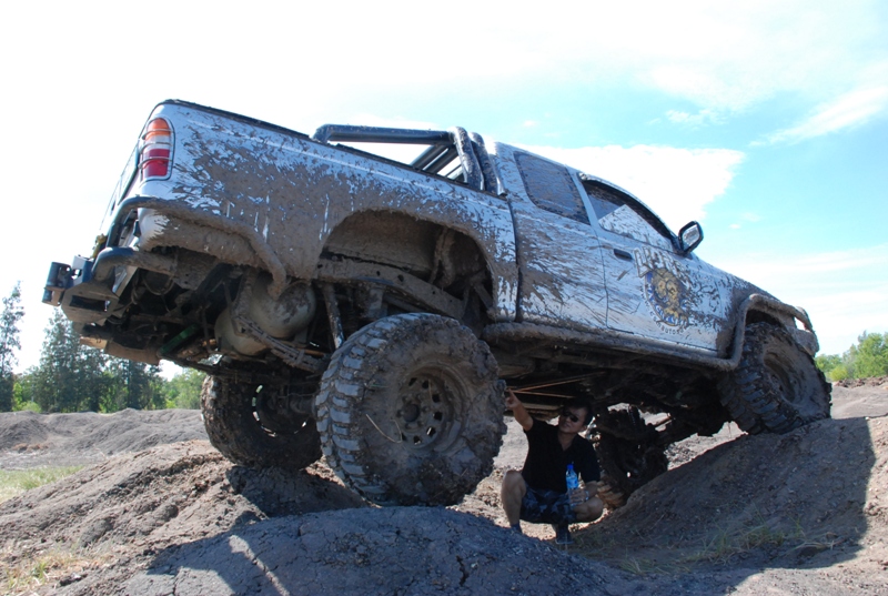

คำตอบที่ 106
       ยินดีด้วยครับที่สอบผ่าน ถ้าแจ้งล่วงหน้าผมได้ไปเชียร์แน่ SURF ผมเอาไปปฎิบัติงานจริงในพื้นที่เวลาเอียงมากๆ เพลากลางติดคานแคซซีและยอยแปดทิศสองตัวหน้าหลังเครียดมากๆ ผมเลยให้ช่างด๊อปแท่นเพลาลง 3-4 นิ้ว เพลาห่างและความชันของเพลาน้อยลง ไม่ทราบว่าแก้ไขถูกหรือเปล่า วันนี้ผมลองเอา MAX 17" ยาง 35" ของพรรคผวกมาวิ่งทางดำ ผลปรากฏว่าวิ่งฉิวเลยครับ อยากทราบผลดีผลเสียคุณ LEO ช่วยแนะนำด้วยครับ ขอบคุณครับ
จาก ประดิษฐ์ SCT 018 61.19.219.30 จันทร์, 5/1/2552 เวลา : 17:46  IP : 61.19.219.30
edit แก้ไขคำตอบ   delete ลบคำตอบ 230360
คำตอบที่ 107
       หวัดดีปีใคหม่ครับ รับ k. tan @ k.ประดิษฐ์ SCT 018 แ ละทุกท่านที่เข้ามาชม
ขอรายงานผลดังนี้ครับ พอใจในระดับหนึ่ง แรงบิดเวิร์คมาก แ ต่ ปายไม่ไหล ขึ้นกับนิสัยคนขับ หากเ ป็นท่านอื่นคงพอใจความเ ร็วปลาย 14-15 จากข้อมูล หากแต่งสไตล์นี้ ก็ได้ประมาณนี้ มีข้อมูลใหม่ เซ็ตโบ หรือ ซุบเปอร์ชาร์จ ได้ ย่านบางกวย สำนักบิ้วอัพ น่าจะได้ 18-19 เป็นห่วงยางรับไม่ได้ รวมทั้งเบรคต้องแปลงใส่ดิสจานใหญ่ หา 4 พอร์ตใ ส่โอ้ยบานทุ่ง อัตราสิ้นเปลืองไม่ต้องพูด ตอนนี้ขับในเมืองนิ่มๆ 5 กม.ลิตร อัดหน่อยได้แค่ 4
เรื่องเพลาชันยอย 8 ทิศไม่เวิร์ค กรณีที่เพลาจำกัดพื้นที่ความชัน ลองหายอยเพลา วีโก้ หรือ เซิพ หูกะต่ายยาว มาใส่แก้ไขได้ มีโอกาสจะถ่ายภาพให้ดู ตัวละ 500 ที่เชียงกง รังสิต ร้านเฮียเก้า ร้าน US อยู่ตึกแถวด้านหน้า 3-4 คูหา
มีเ รื่องขำๆ สองวันก่อนเอาไปขนย้ายบ้านไ ป ลาดพร้าว 71 ตู้เย็นหลัง โซฟาชุดใหญ่ 1 เตียงนอน 2 ชุด บรรทุกสูงยังกะ หกล้อ หมาต๋า เรียกตลอดทาง จาก ปทุม - 71 มีแ ผ่นสแ ร็นคุมกันอุจจาด มองดูแ ล้วเ หมือนรถชาวเ ขาเ ข้าเ มือง ประมาณนั้น หากจ่ายทุกด่าน จ้างหกล้อถูกกว่า

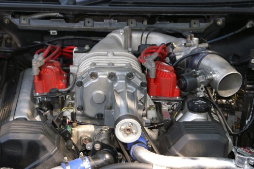

คำตอบที่ 109
       clip supercharger
http://www.youtube.com/watch?v=ZhFonIuDQsw
http://www.youtube.com/watch?v=3ZwM8P-G38I
http://www.youtube.com/watch?v=fcTOUNfPMsU
ซูป นี่เสียงหวานจริงๆครับ
มัยลาภ จาก มัยลาภ 58.9.203.82 เสาร์, 7/2/2552 เวลา : 20:05  IP : 58.9.203.82

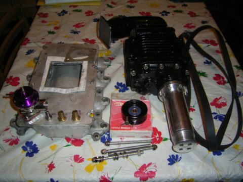

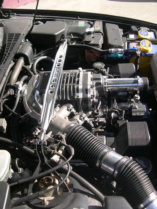

คำตอบที่ 110
       supercharger
มัยลาภ จาก มัยลาภ 58.9.203.82 เสาร์, 7/2/2552 เวลา : 20:06  IP : 58.9.203.82
edit แก้ไขคำตอบ   delete ลบคำตอบ 230422

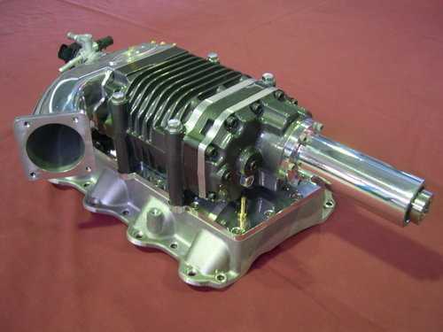

คำตอบที่ 111
       ยั่วกิเลส พี่ leo อีกซักรูปครับ อิอิ
มัยลาภ จาก มัยลาภ 58.9.203.82 เสาร์, 7/2/2552 เวลา : 20:07  IP : 58.9.203.82
edit แก้ไขคำตอบ   delete ลบคำตอบ 230423
คำตอบที่ 112
       หวัดดีครับคุณ มัยลาภ บังเ อิญเพื่อนลูกสาวกลับจากชลบุรี ได้ฝากซื้อ ซีลคออ่างหลัง ทรี่ร้านภิญโ ญกลการ ชลบุรี พอดีมีของ ตัวละ 850 บาทเย็นวันเสาร์ที่โทรคุยกัน ตอนนี้อยู่ระหว่างประกอบ
ส่วนproject supercharger อยู่ละหว่างศ฿กษาไปก่อนรู้สึกบานปลายมักๆ ไหนจะช่วงล่างอีกขอบคุณครับที่นำภาพมาให้ชมให้น้ำลายหก
paisal97 จาก LEO 124.121.85.10 จันทร์, 9/2/2552 เวลา : 11:06  IP : 124.121.85.10
