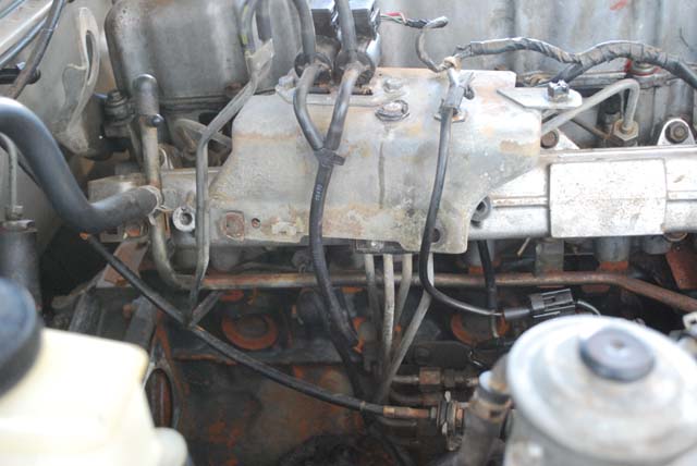

คำตอบที่ 61

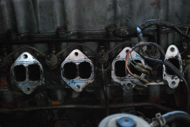

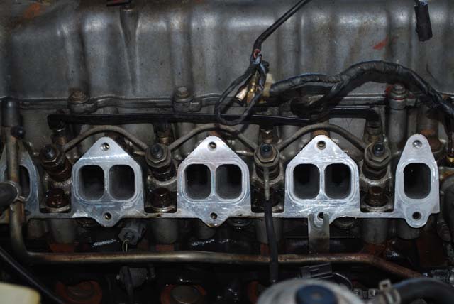

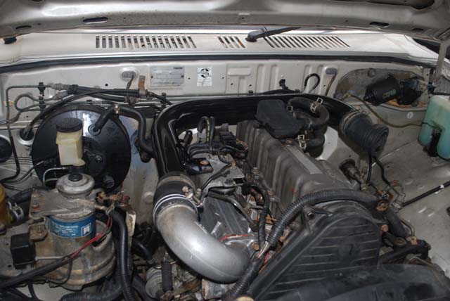

       เครื่องยนต์ก่อนถอดช่องไอดี
nop11 จาก nop11 101.108.229.156 เสาร์, 7/1/2555 เวลา : 19:30  IP : 101.108.229.156
edit แก้ไขคำตอบ   delete ลบคำตอบ 231374
คำตอบที่ 62
       ช่องไอดีมีน้ำขังอยู่ด้วย
nop11 จาก nop11 101.108.229.156 เสาร์, 7/1/2555 เวลา : 19:32  IP : 101.108.229.156
edit แก้ไขคำตอบ   delete ลบคำตอบ 231375

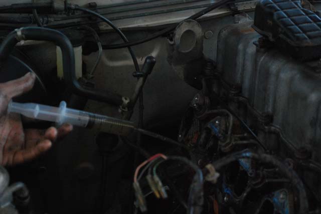

คำตอบที่ 63
       ดูดน้ำออกให้หมด
nop11 จาก nop11 101.108.229.156 เสาร์, 7/1/2555 เวลา : 19:33  IP : 101.108.229.156
edit แก้ไขคำตอบ   delete ลบคำตอบ 231376
คำตอบที่ 64
       ผมเอาเบ็นซิลล้างช่องไอดีไล่น้ำออกจนหมดเปิดทิ้งไว้ไห้แห้งพร้อมถ่ายน้ำมันเครื่องออกพบน้ำอยู่ในเครื่องประมาณ 6 ลิตรพอๆกับน้ำมัน แต่เครื่องยังหมุนได้อยู่
nop11 จาก nop11 101.108.229.156 เสาร์, 7/1/2555 เวลา : 19:40  IP : 101.108.229.156
edit แก้ไขคำตอบ   delete ลบคำตอบ 231377

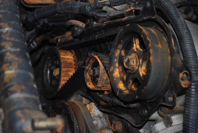

คำตอบที่ 65
       บริเวณสายพานราวลิ้น
nop11 จาก nop11 101.108.229.156 เสาร์, 7/1/2555 เวลา : 19:41  IP : 101.108.229.156

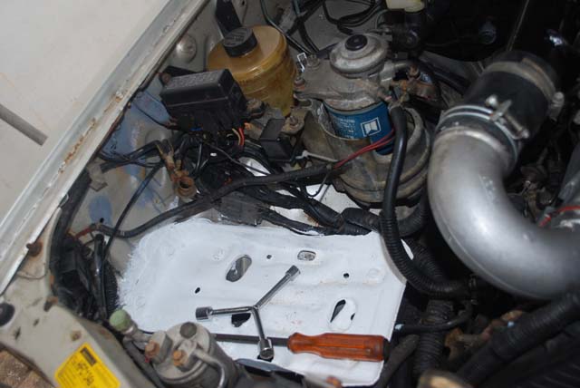

       ฐานวางแบตทาฟิลโคทกันสนิมครับ
nop11 จาก nop11 125.26.145.111 พุธ, 11/1/2555 เวลา : 18:44  IP : 125.26.145.111
edit แก้ไขคำตอบ   delete ลบคำตอบ 231380

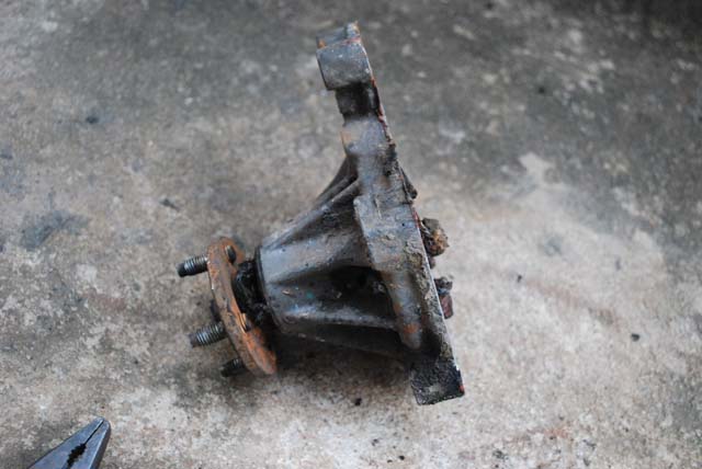

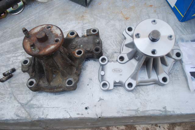

คำตอบที่ 69

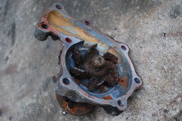

       ป้ำน้ำแตกครับสังสัยสนิมกินลูกปืน
nop11 จาก nop11 125.26.145.111 พุธ, 11/1/2555 เวลา : 18:49  IP : 125.26.145.111
edit แก้ไขคำตอบ   delete ลบคำตอบ 231382
คำตอบที่ 70
       สภาพป้ำน้ำคงถึงแก่กาลเวลาด้วย
nop11 จาก nop11 125.26.145.111 พุธ, 11/1/2555 เวลา : 18:51  IP : 125.26.145.111
edit แก้ไขคำตอบ   delete ลบคำตอบ 231383

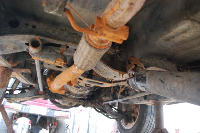

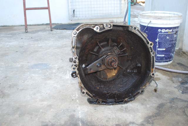

คำตอบที่ 71
       ตอนสตาทเตรื่องมีเสียงหวีดที่ท้ายเครื่องคงต้องได้ยกเกียร์มีน้ำมันเครื่องรั่วออกท้ายเครื่องด้วย งานนี้น่าจะยาว
nop11 จาก nop11 125.26.145.111 พุธ, 11/1/2555 เวลา : 18:55  IP : 125.26.145.111
edit แก้ไขคำตอบ   delete ลบคำตอบ 231384

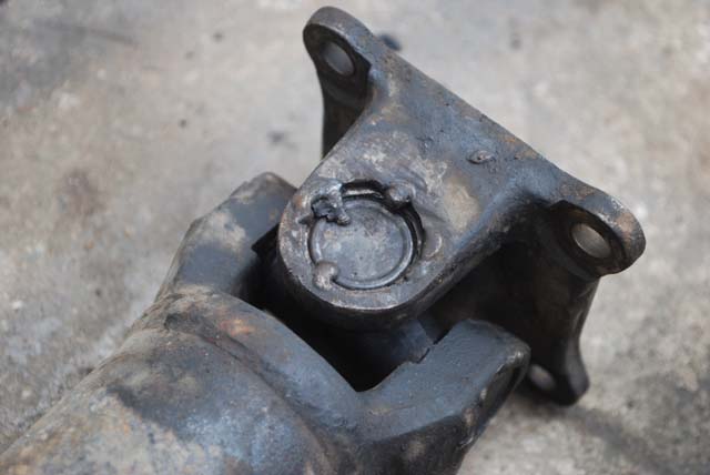

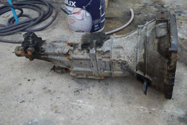

คำตอบที่ 72

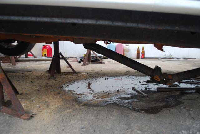

       ตอนถอดเพลากลางมีน้ำและกาแฟไหลออกมาด้วย ตอนลากมาไม่ได้ถอดเพลาห้องเกียร์เลยเป็นกาแฟปั้นเลย
nop11 จาก nop11 125.26.145.111 พุธ, 11/1/2555 เวลา : 18:58  IP : 125.26.145.111
edit แก้ไขคำตอบ   delete ลบคำตอบ 231385

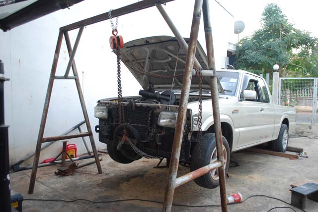

คำตอบที่ 73
       สร้างที่ยกไว้ลุยต่อ
nop11 จาก nop11 125.26.145.111 พุธ, 11/1/2555 เวลา : 19:01  IP : 125.26.145.111
edit แก้ไขคำตอบ   delete ลบคำตอบ 231386
คำตอบที่ 74

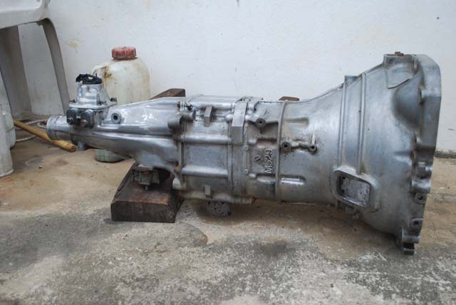

       เกียร์หลุดมาแล้ว
nop11 จาก nop11 125.26.145.111 พุธ, 11/1/2555 เวลา : 19:03  IP : 125.26.145.111
edit แก้ไขคำตอบ   delete ลบคำตอบ 231387

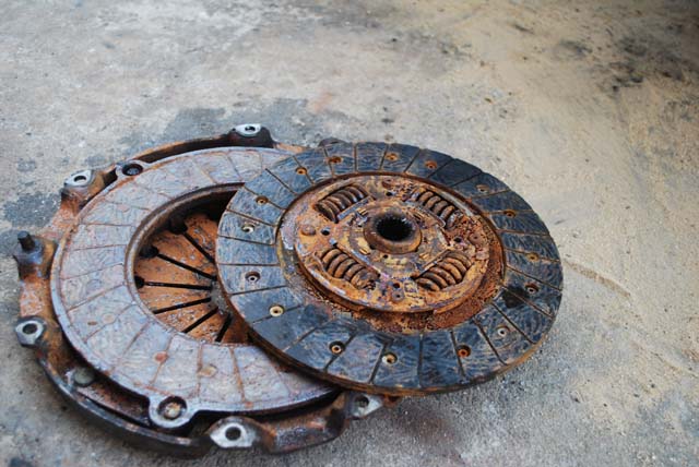

คำตอบที่ 75
       ลูกปืนครัทส์ตายสนิทครับ
nop11 จาก nop11 125.26.145.111 พุธ, 11/1/2555 เวลา : 19:04  IP : 125.26.145.111
edit แก้ไขคำตอบ   delete ลบคำตอบ 231388
คำตอบที่ 76
       ชุดครัทส์ครับ
nop11 จาก nop11 125.26.145.111 พุธ, 11/1/2555 เวลา : 19:06  IP : 125.26.145.111
edit แก้ไขคำตอบ   delete ลบคำตอบ 231389
คำตอบที่ 77

       เรื้อออกมาขนาดนี้แล้วถอยไม่ได้แล้วครับ ได้อาศัยดูกระทู้คุณ ddnoi ผ่าเครื่องโตโยต้าประกอบได้ความรู้เยอะขอบคุณไว้นะที่นี้ด้วย ตัวเกียร์ผมไม่ได้ถอดล้างไช้วิธีกรอกโซล่าเข้าไปเขย่าล้าง 3รอบ น่าจะใช้ได้

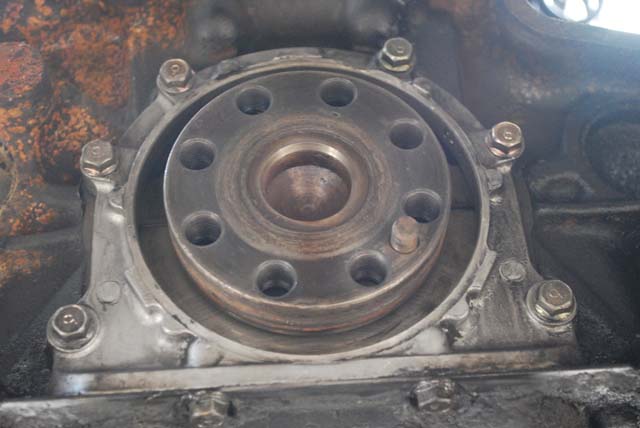

       ซีลตัวท้ายเครื่องถอดออกแล้ว
nop11 จาก nop11 101.108.237.116 เสาร์, 14/1/2555 เวลา : 10:23  IP : 101.108.237.116
edit แก้ไขคำตอบ   delete ลบคำตอบ 231394

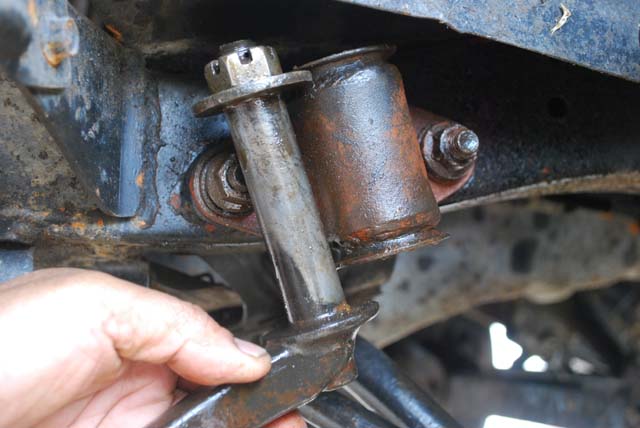

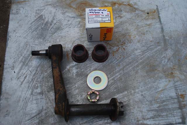

คำตอบที่ 81
       ตัวนี้อยู่ฝั่งตรงข้ามกระปุกพวงมาลัยไม่รู้เรียกว่าไรตรงนี้น่าจะมีบูชยางอยู่แต่ไม่เห็นซากของเก่าเลย
nop11 จาก nop11 101.108.237.116 เสาร์, 14/1/2555 เวลา : 10:26  IP : 101.108.237.116
edit แก้ไขคำตอบ   delete ลบคำตอบ 231395
คำตอบที่ 82
       บูชเหล็กกันโครงหน้าเหลืออยู่ข้างเดียว
nop11 จาก nop11 101.108.237.116 เสาร์, 14/1/2555 เวลา : 10:27  IP : 101.108.237.116
edit แก้ไขคำตอบ   delete ลบคำตอบ 231396

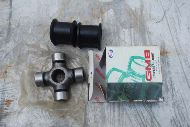

คำตอบที่ 83
       วันนี้ได้อะไหล่ใหม่มา 4 ชิ้น หมดงบเลยได้มาไม่ครบ ตั้งใจเอาครัทส์กับเกียร์เข้าที่ก่อน
nop11 จาก nop11 101.108.237.116 เสาร์, 14/1/2555 เวลา : 10:32  IP : 101.108.237.116
edit แก้ไขคำตอบ   delete ลบคำตอบ 231397
คำตอบที่ 84
       หมดไปอีก 1010 สิบบาทลดมายหล่าย
nop11 จาก nop11 101.108.237.116 เสาร์, 14/1/2555 เวลา : 10:34  IP : 101.108.237.116
edit แก้ไขคำตอบ   delete ลบคำตอบ 231398

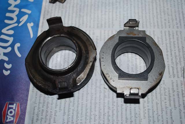

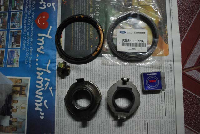

คำตอบที่ 85
       ลูกปืนตัวนี้ทำไมมันไม่เหมือนกัน เฮียแกบอกเดี่ยวนี้เค้าใช้แบบนี้กันแล้ว
nop11 จาก nop11 101.108.237.116 เสาร์, 14/1/2555 เวลา : 10:37  IP : 101.108.237.116
edit แก้ไขคำตอบ   delete ลบคำตอบ 231399
คำตอบที่ 86
       ลูกปืนกากะบาทของเก่าแบบเชื่อมปิดไว้
nop11 จาก nop11 125.26.150.237 อาทิตย์, 22/1/2555 เวลา : 19:35  IP : 125.26.150.237
edit แก้ไขคำตอบ   delete ลบคำตอบ 231402
คำตอบที่ 87
       ได้ลูกปืนเทพมาเปลื่ยน 500 บาทยางยึดขากันโครงตัวละ 20 บาท
nop11 จาก nop11 125.26.150.237 อาทิตย์, 22/1/2555 เวลา : 19:38  IP : 125.26.150.237
edit แก้ไขคำตอบ   delete ลบคำตอบ 231403
คำตอบที่ 88
       ตัวนี้เรียกซีลขาไก่ 80 บาท
nop11 จาก nop11 125.26.150.237 อาทิตย์, 22/1/2555 เวลา : 19:41  IP : 125.26.150.237
edit แก้ไขคำตอบ   delete ลบคำตอบ 231404

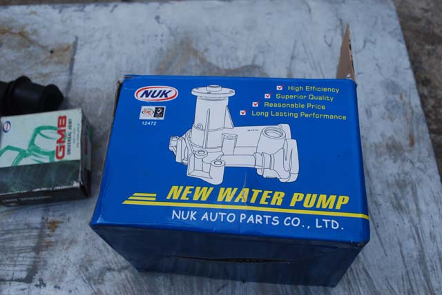

คำตอบที่ 89
       ป้ำน้ำ 800 ไม่รู้จะใช้ได้นานเท่าไร
nop11 จาก nop11 125.26.150.237 อาทิตย์, 22/1/2555 เวลา : 19:44  IP : 125.26.150.237
edit แก้ไขคำตอบ   delete ลบคำตอบ 231405
